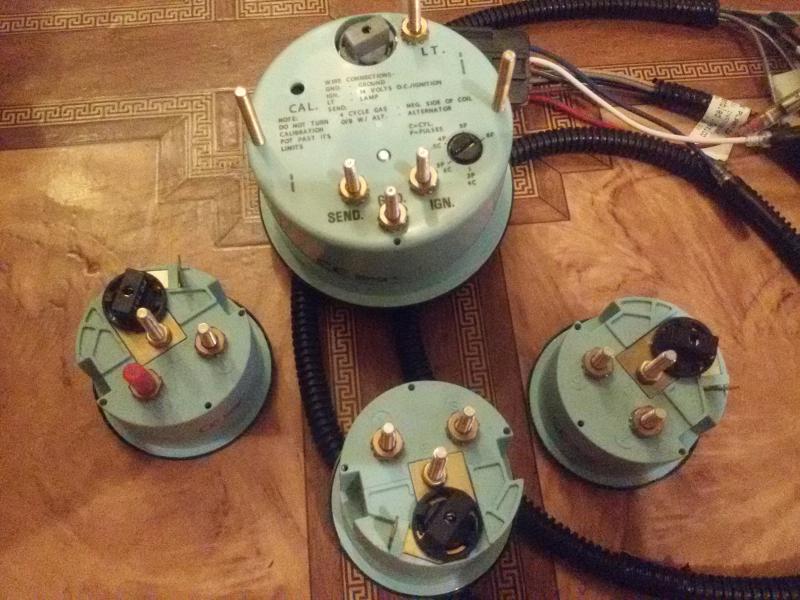

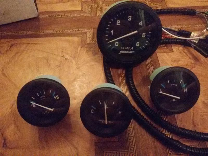

Стал обладателем вот такого комплекта приборов! Сейчас думу думаю как это всё подключить...

Сереж, а давление какого масла собираешься мерять? Двиг разве не двухтактный?

Все верно Двигатель двухтактный, просто продавались комплектом. А мне нужен тахометр и вольтметр, если честно я не знаю что такое температура воды и куда ее тоже подключать... Не захотел продавец разбивать комплект.

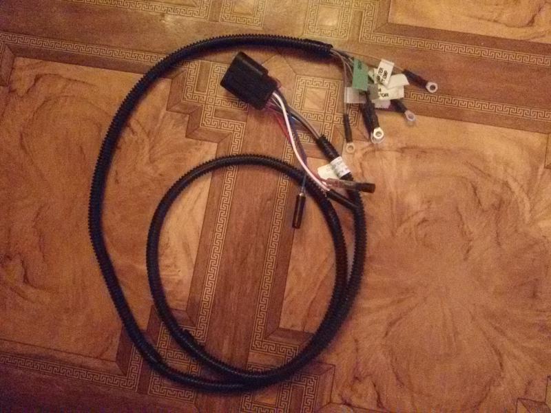

Сергей привет!!! Получил твоё сообщение в ЛС. машинка газ реверс у тебя какая стоит? Фото проводов на моторе сделай и сюда выложи. Каким жгутом приходят провода с мотора в общем давай полную картинку электропроводки от мотора и до панели или машинки. По датчику температуры я уточню и дам инфо.
спасибо!
Завтра сделаю фотки выложу!

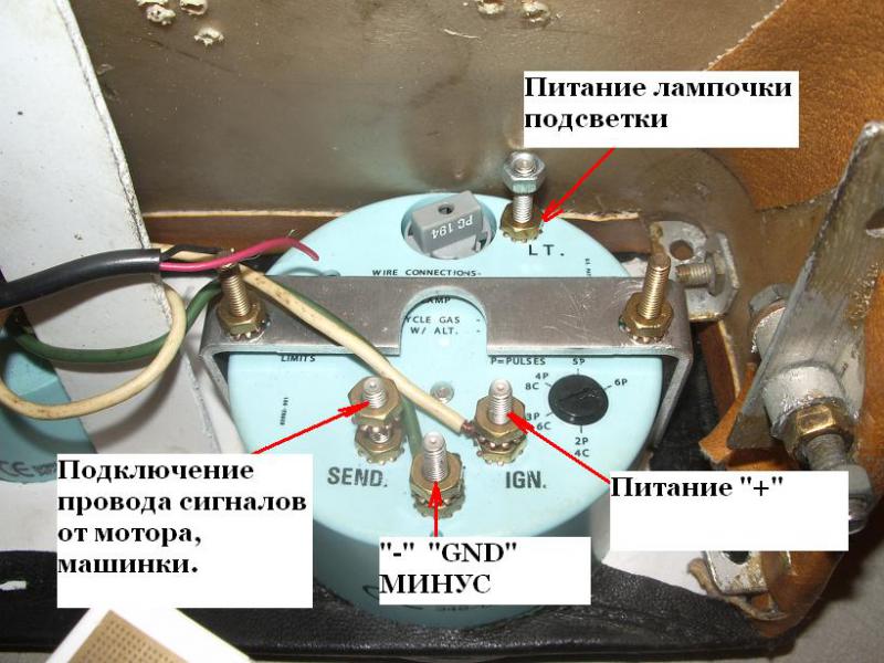

Жгут проводов Сергей что на фото, там на шильдиках надписи есть ты их то же обозначь как то чтобы понятно было Что там написано. Остальное по ходу, жду инфо!!!

На тах.все написано: GRND-минус, IGN-+12 зажигания, LT- подсветка, SEND-сигнал. Остальные тоже помечены, подключаются аналогично.

К словам Алексея подкину картинку для начала.

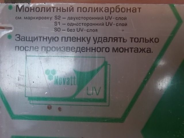

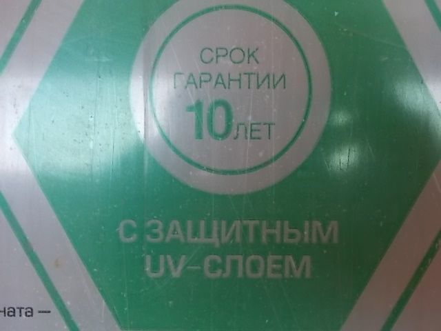

Теперь дело за стеклом. Стекло решил делать из монолитного поликарбоната 3 мм. Были разные предложения оргстекло, плекс, купить готовое за 10000 рублей... даже в мыслях не было! Были сомнения по толщине поликарбоната 3,4 или 5 мм.. выбор остановился на 3мм по прочности не уступает 5 мм, ну если конечно по нему не стрелять))) зато большой плюс, при установке нет необходимости греть феном.. по родной рамке были сделаны лекала из картона и затем вырезаны из карбоната.
Добрый день! Что то экшн и тут и там пропал, решил ваши фото пересмотреть и мой взгляд упал на вырезанные стекла... Собственно сам с этим столкнулся на прошлой неделе, так как и у меня процесс постройки лодки дошел до стекол... Так вот по делу: строя теплицу из пористого поликарбоната мы выяснили что у него только одна сторона УФ стойкая - там прямо на защитной пленке так и написано было - мол этой стороной к солнцу.... Кроме того когда выяснилось что пол листа поликарбоната в 3 мм. (Который еще выпилить надо) стоит 2700, а готовое под Казанку 4 мм стоит 2500 я заказал готовое. Так вот мужичок вырезавший его, акцентировал внимание на том, что вырезано именно так чтобы оба стекла могли поставиться строго УФ стойкой стороной наружу... Честно не знаю нифига об особенностях этого материала, и не знаю что изменит и на что повлияет то, что правое у вас не той стороной наружу стоит... Но видимо есть разница....

А не может быть разницы в том что один сотовый полкарбонат, а другой монолитный? Я у себя на листе не видел таких предупреждений, нужно будет обратить внимание, да и сколько уже той инфы перелопатил про поликарбонат, о таком впервые слышу...
Виктор, а где в Саратове готовое стекло на казанку стоит 2500 если материал стоит 2700?

Я поликарбонат монолитный ставил себе на лодку 8 лет назад действительно на одной стороне написано защита от УФ, раскроить лист таким образом что бы получились все детали рубки защищённой стороной к солнцу не получилось из за геометрической формы форточек, (правая-левая под углом) на сегодняшний день помутнения стекла нет ни на одной детали. Лодка круглогодично живёт на улице. А в общем и целом если производитель даёт рекомендации надо конечно их придерживаться.........

Добрый день!
1) На пленке от пористого 100% написано про то что она только с одной стороны УФ стойкая, а вот на своих монолитных стеклах я особо не всматривался - на выходных гляну, но пленка очень похожа на ту которая была на пористом...
2) http://polyarc.ru сайт на котором можно купить поликарбонат либо лист, либо пол листа (2м на 1,5 м) за 2700 - остальные магазины в саратове кстати резать пополам отказываются...
- нашел продавца на avito, если нужно номер скину, так и не понял толи у них маленькое производство или ещё что, факт в том, что они режут стекла на любые катера, стандарт не стандарт и.т.д., а заказывают поликарбонат из Самары - видимо дешевле, а так как они берут большими листами, видимо нет проблем чтобы вырезать нужной стороной к солнцу, к тому же я соблазнился на тонированный - продавец сказал, мол ночью все равно стоя поедешь, а днем через него бликов не видно ..... В общем плюсы и минусы только ходовые испытания покажут... Тонированный чуток дороже был...
