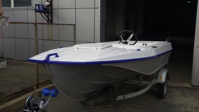

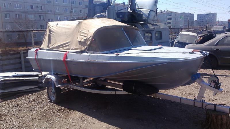

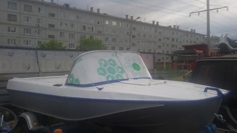

Свершилось! Купил Казанку-5М3
Всем доброго времени суток!

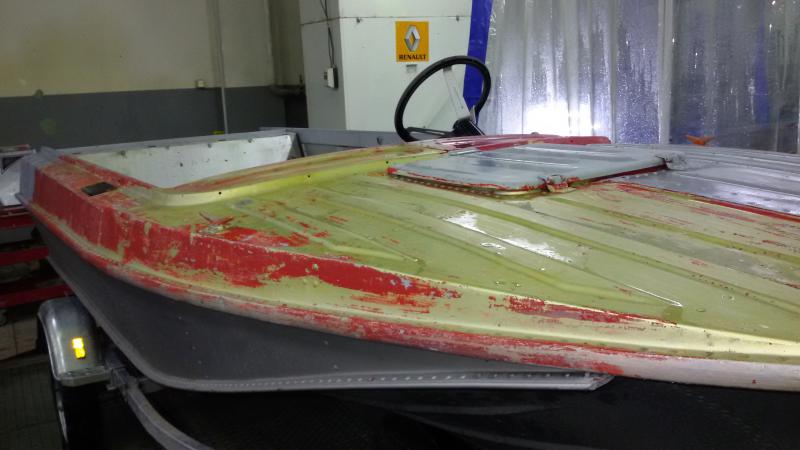

Вот обзавелся любимицей. Всё родное, кресла, весла, тент даже несколько пайол осталось... по корпусу ни одной вмятинки, только краска которой повторно красили облезла.. но всё поправимо...
Сейчас заканчивается процесс восстановления товарного вида...

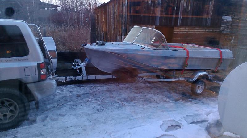

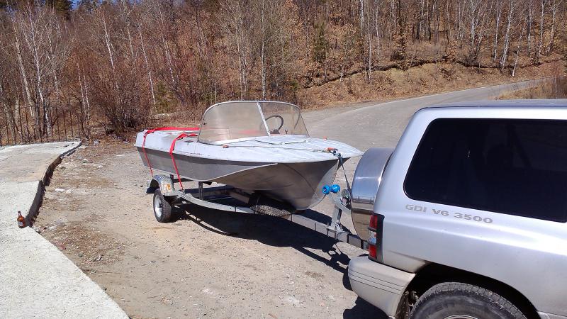

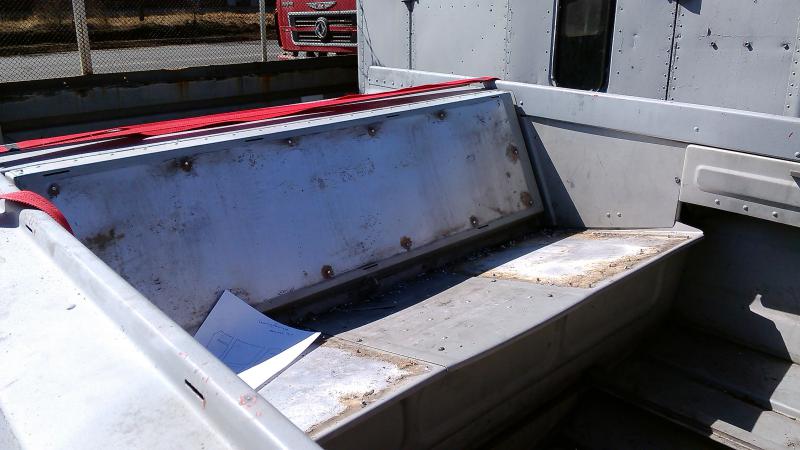

Re: Свершилось! Принимайте новенького!

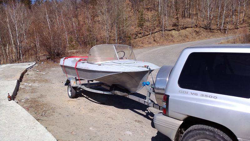

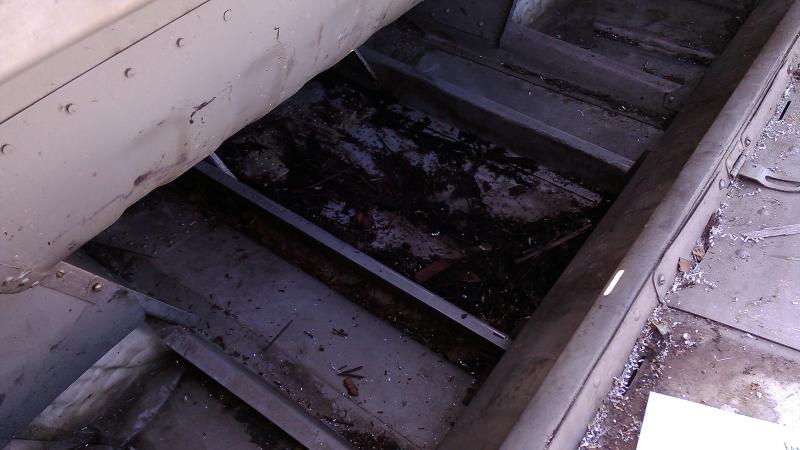

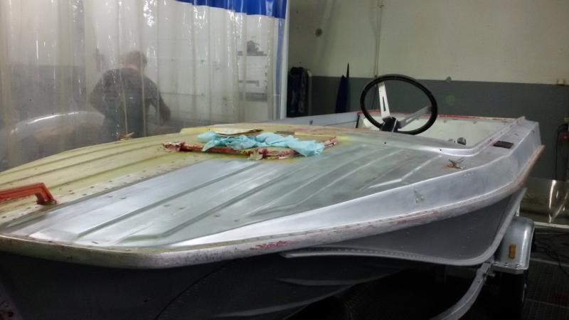

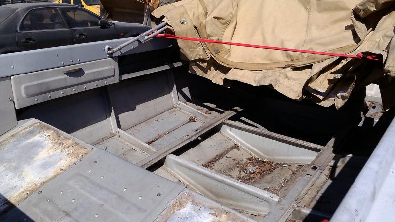

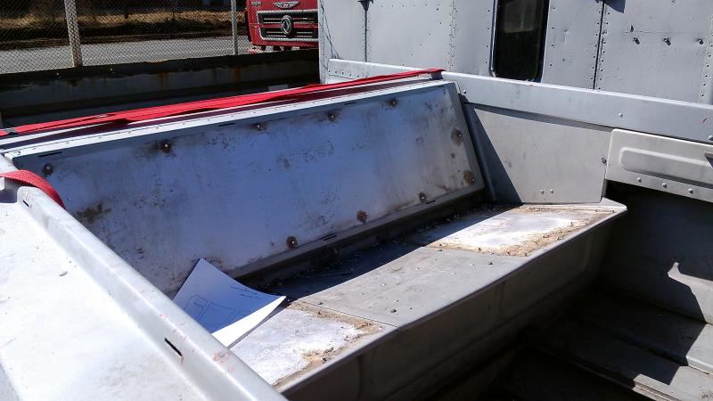

пошел процесс восстановления
вот как выглядело все..

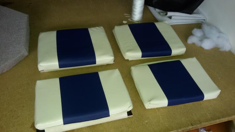

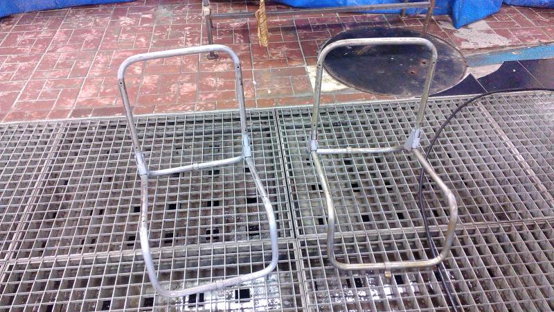

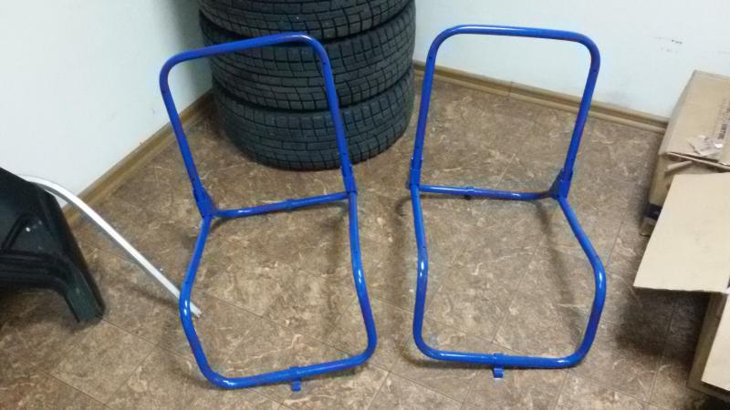

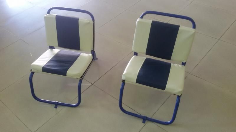

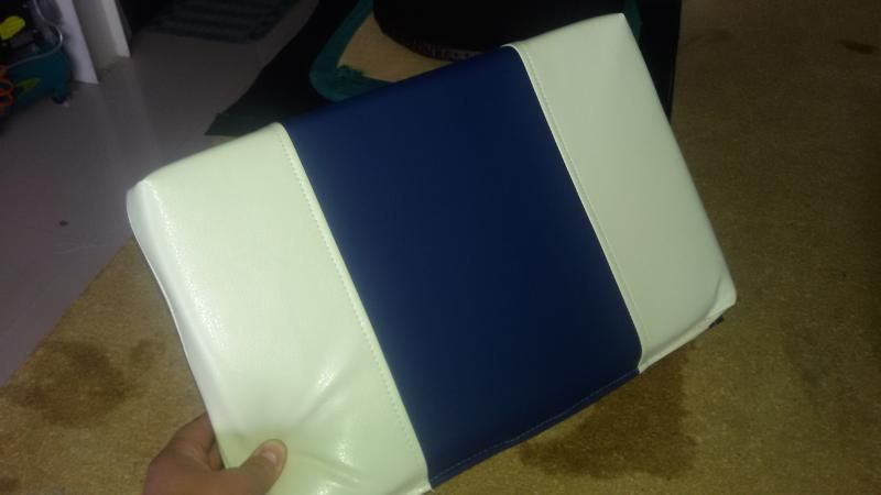

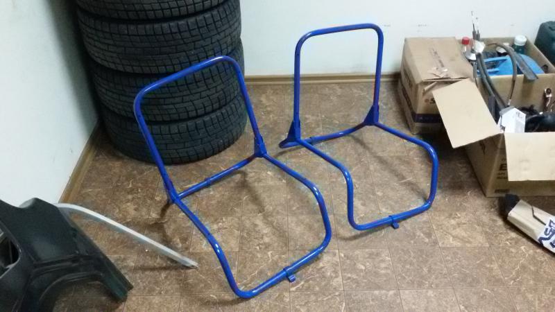

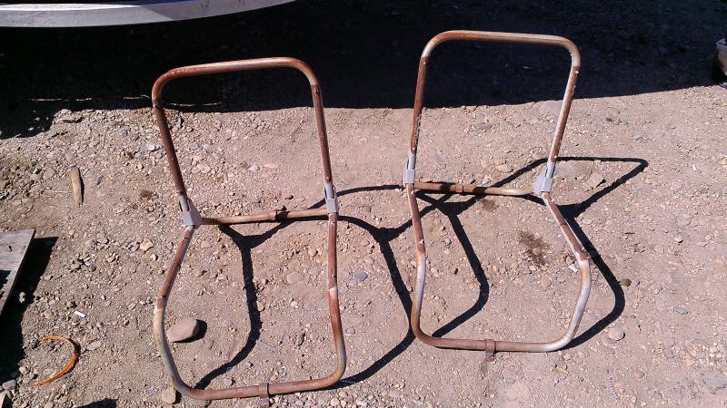

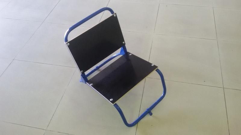

старался восстановить заводскую конструкцию, без радикальных изменений. Поэтому было решено оставить родные сиденья, покрасить их, заменить штатную фанеру на сидушке и сделать чехлы из поролона и обтянуть их мебельной кожей..

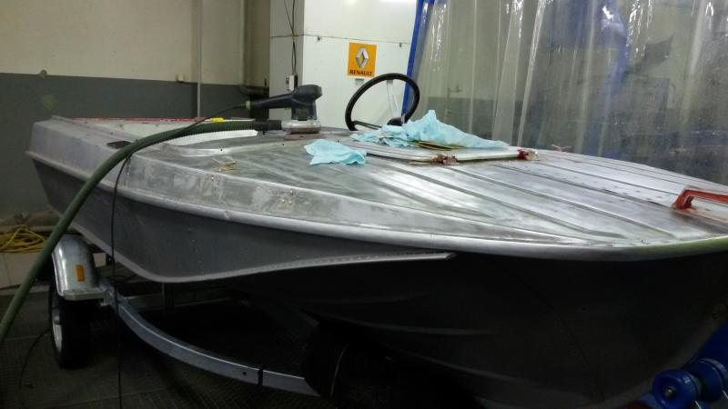

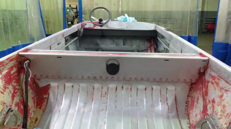

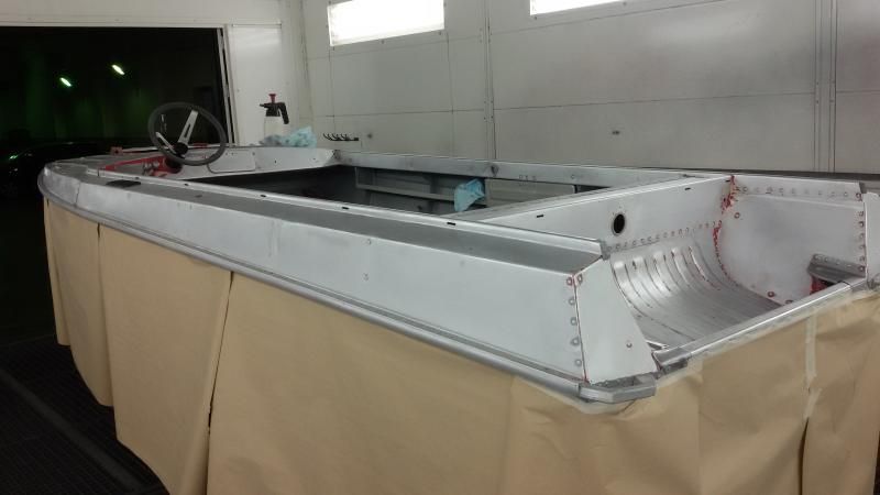

ну... подготовка корпуса к окраске и снятие старой краски было самое интересное, трудное и долгое...
за то результат стоит этих трудов.. (я так думаю, судить конечно же Вам)))

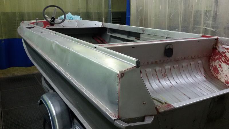

процесс удаления старой краски был долгий.. использовалась смывка BODY, металлическая щетка для удаления слезшей краски, круги наждачной бумаги шлифовальной..
Хорошо сделал, Сергей! :good: Сам шил чехлы?

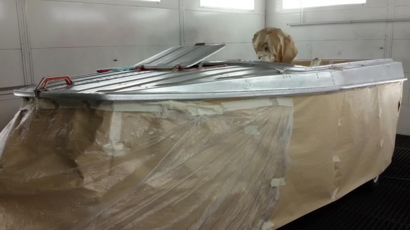

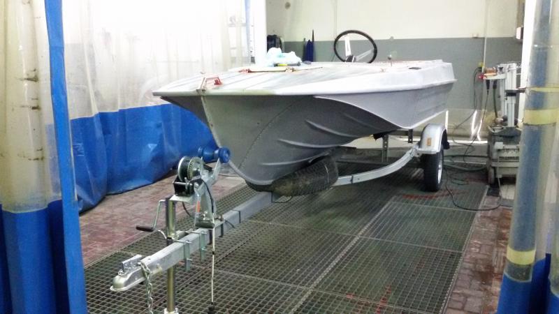

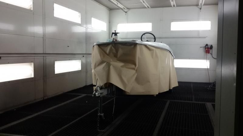

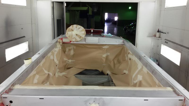

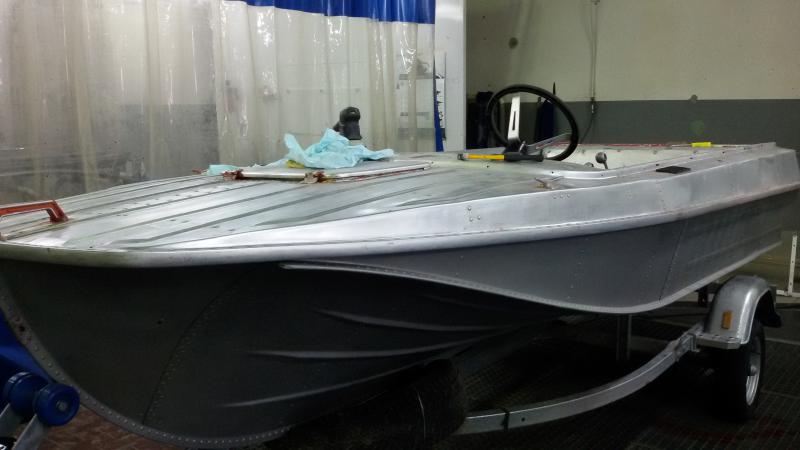

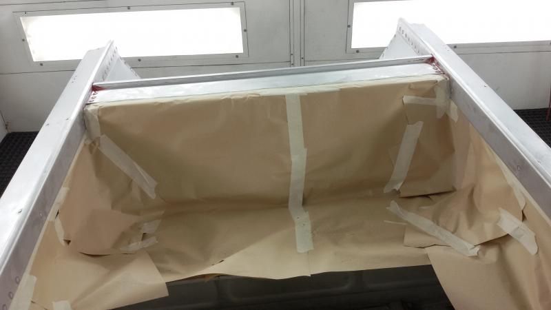

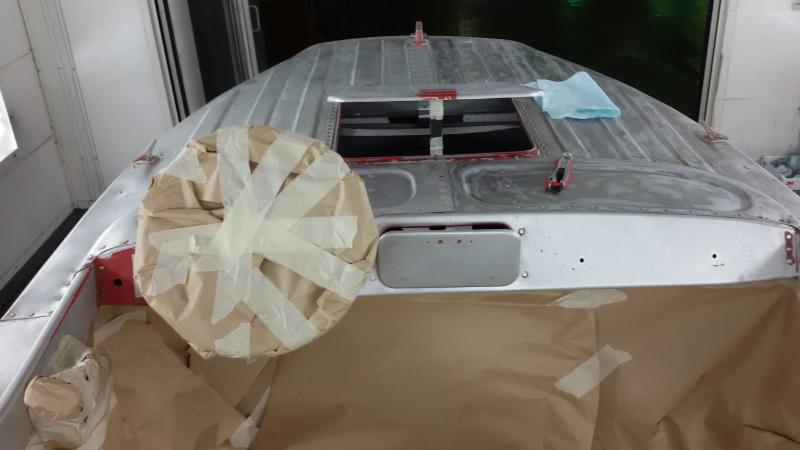

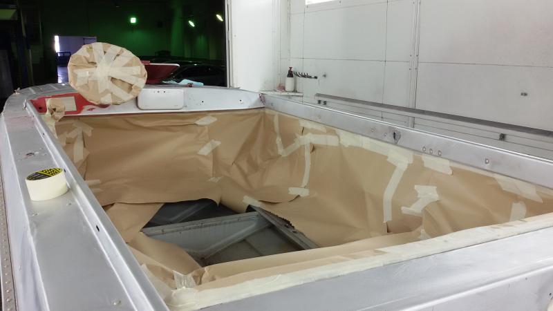

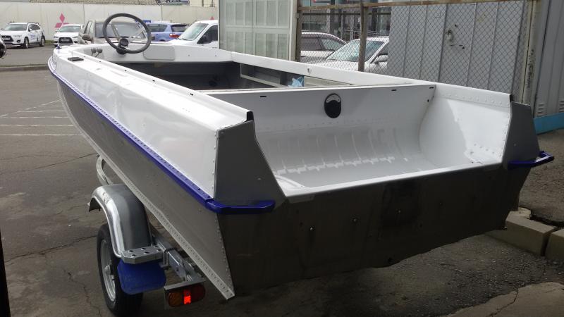

Вот собственно и сам процесс окраски. Все как положено... пленка, бумага,.. липкие салфетки.. окрасочная камера, краску использовал полиуретановую, т.к. она одна из лучших по своим свойствам к воздействию окружающей среды, не боится перепадов температур и т.д.. вообще Транслак..

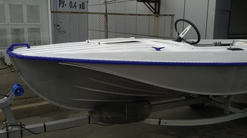

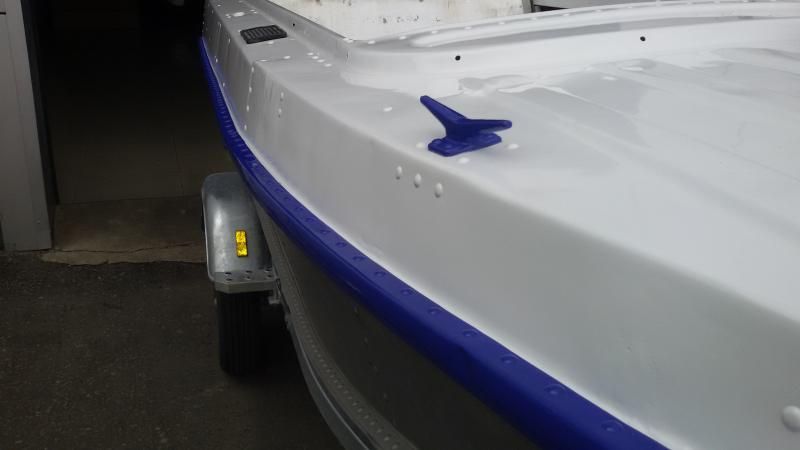

Такой обьём работы зделал и как для дяди.Чтож так небрежно? На утках не дочистил,меж клёпок старую краску не почистил.Вокруг люка и сам люк внутри тоже.Даже рулёвку не демонтировал,а там пластик.Хорошо если новые грунты и краска не поднимутся шубой на старой краске,но даже если повезёт то вид будет не айс. НЕОКУРАТНЕЬКО как то.
Да, объем работы не маленький.. судить конечно же Вам качественно или так халтура.. но в с илу своей профессиональной занятости могу сказать, что если слои старой краски не поддаются механическому воздействию при удалении, и выдержали обработку корпуса лодки кислотным грунтом по алюминию то.. - никогда и ничего с этими местами не случиться, просто добавилась бы еще неделька по работе.. а на счет вида не айс, такие трудно доступные места непосредственно перед самой покраской, прокрашивались серой базой, для равномерной укрывистости потом потом.

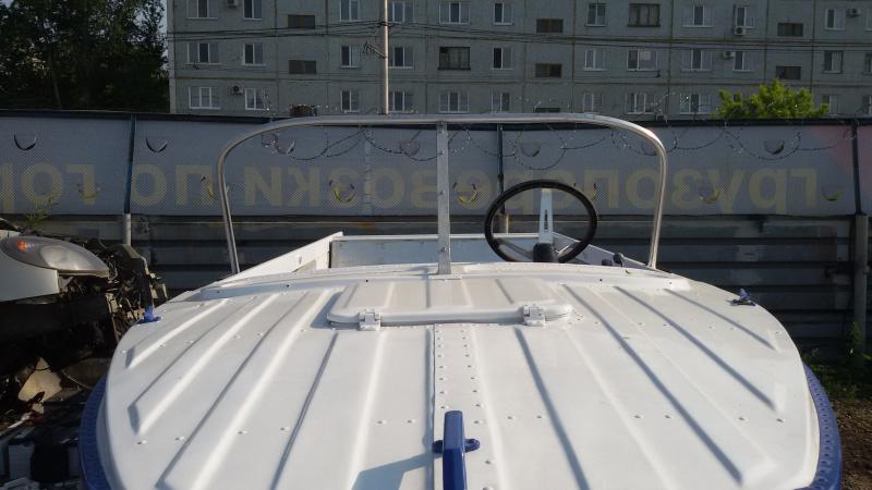

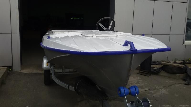

Первый этап покраски пройден..

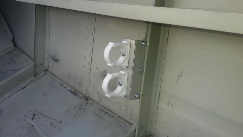

все пластмаски, железки, ручки.. были демонтированы и сейчас после покраски частично уже возвращаются на место.

Покрытие не слишком гладким получилось? Бывает мокрыми ногами по носу на волне приходится топтаться, скользко не будет?
Serz_28rus
19.03.2015
127
Благовещенск
Казанка 5м3
Parsun 40
глянец сильный, а так как у всех красок скользко. На носу планирую между ребер постелить полоски из специальной какой то там резины, она продается в рулонах шириной 10 см.. видел в магазине водной техники.

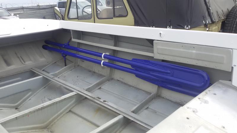

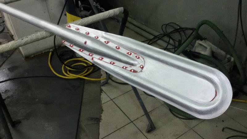

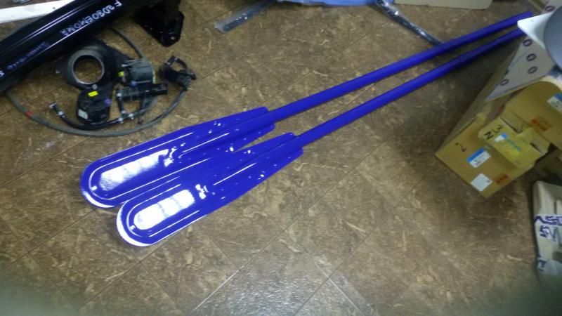

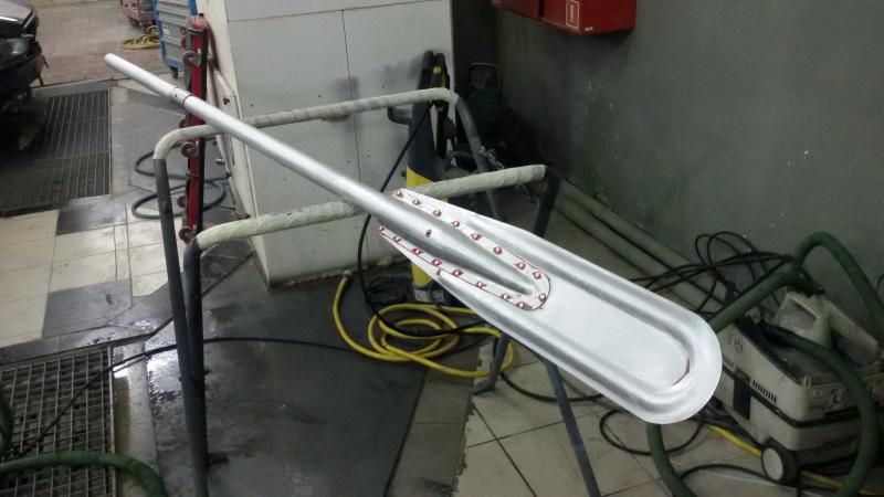

очередь весел.. тот же самый процесс что и с корпусом.. смывка, грунтовка и покраска..

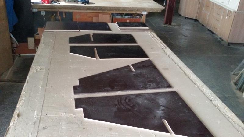

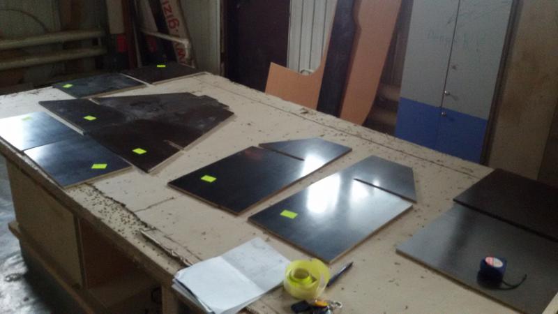

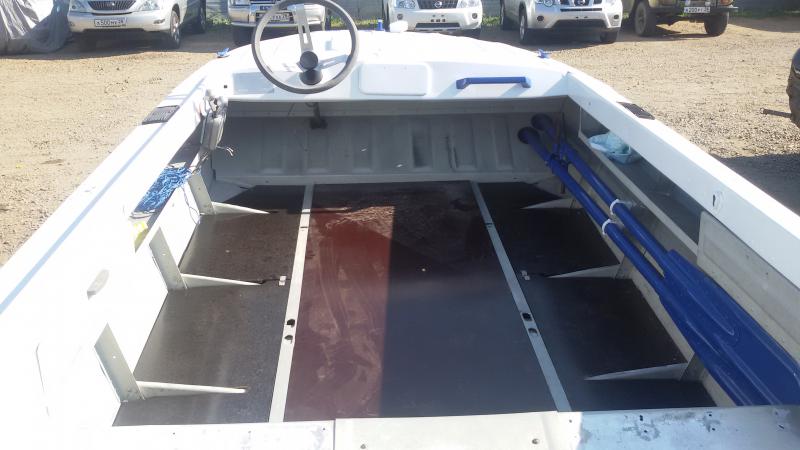

Полы.

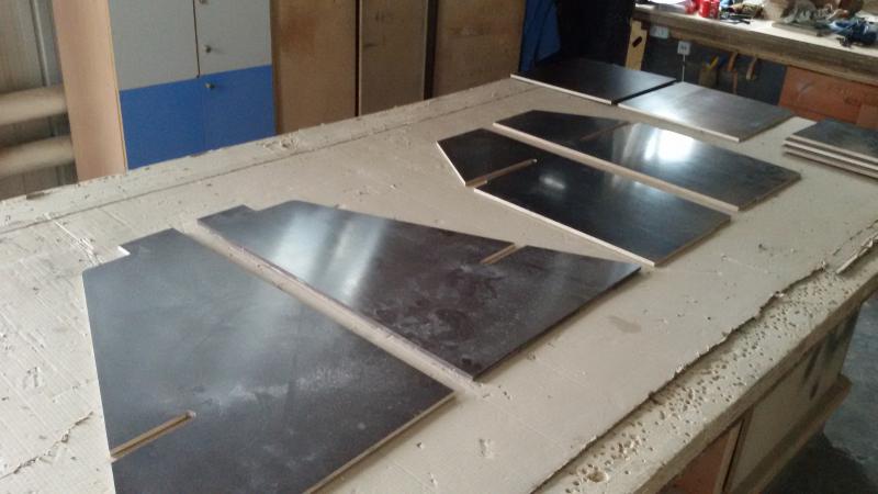

Не стал заморачиваться с переделками, сделал выкройки из старых пайол. Была приобретена влагостойкая ламинированная фанера 8мм, размечена (расчерчена) и на станке для распила ЛДСП были изготовлены новые пайола. Торцы обработал битумным лаком, так для подстраховки.
Вот что получилось.

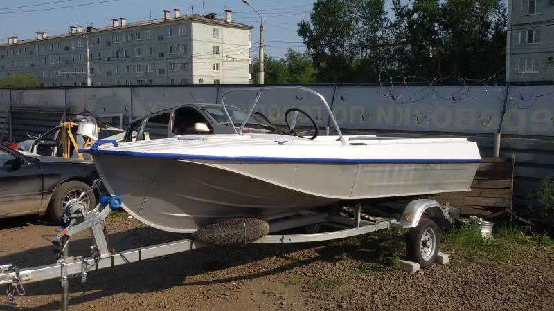

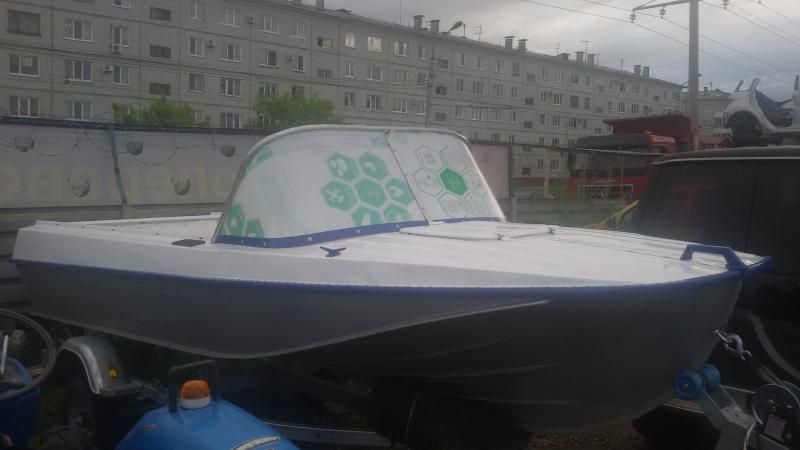

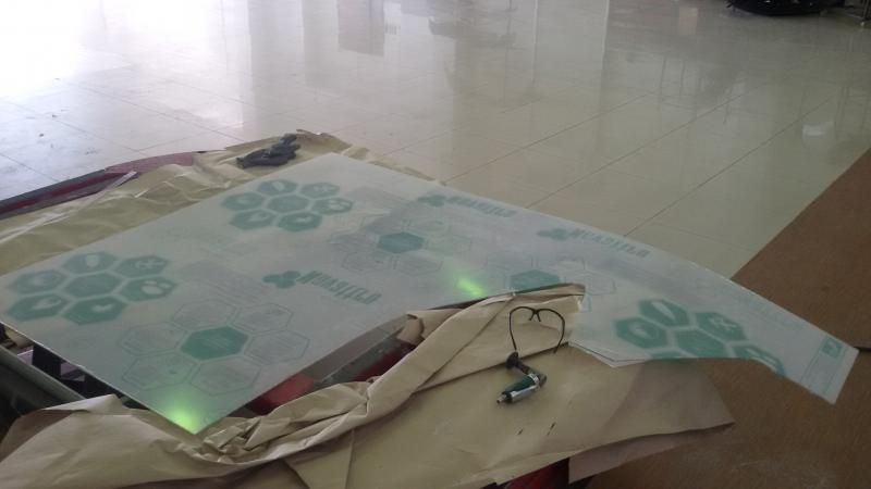

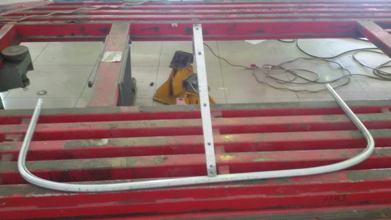

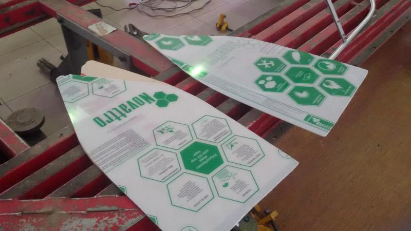

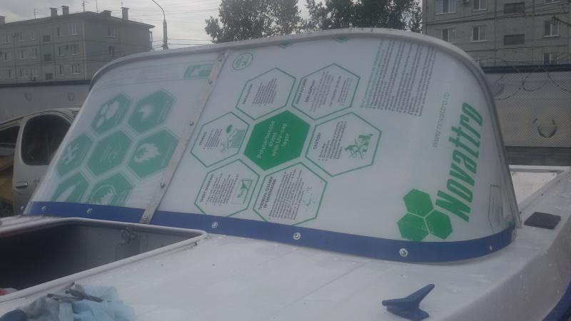

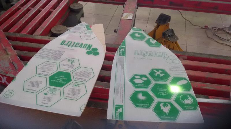

Теперь дело за стеклом. Стекло решил делать из монолитного поликарбоната 3 мм. Были разные предложения оргстекло, плекс, купить готовое за 10000 рублей... даже в мыслях не было! Были сомнения по толщине поликарбоната 3,4 или 5 мм.. выбор остановился на 3мм по прочности не уступает 5 мм, ну если конечно по нему не стрелять))) зато большой плюс, при установке нет необходимости греть феном.. по родной рамке были сделаны лекала из картона и затем вырезаны из карбоната.
