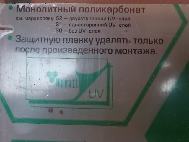

S-1 Виктор самая широко распастраненая в продаже :yes: Оно и понятно почему односторонняя пользуется большим спросом, цена ниже и в использовании как правило одна сторона, те же навесы, козырьки крыльца, теплицы.

стороны УФ присутствуют только у сотового поликарбоната, из которого теплицы делают, там и написано, сторона какая... в нашем случае монолитный карбонат, хоть так хоть так.
Просто люди все говорят что желательно стороной где зеленая пленка наружу ставить, вот и все. не знаю это просто общественно мнение или истина, но себе именно так и сделал!

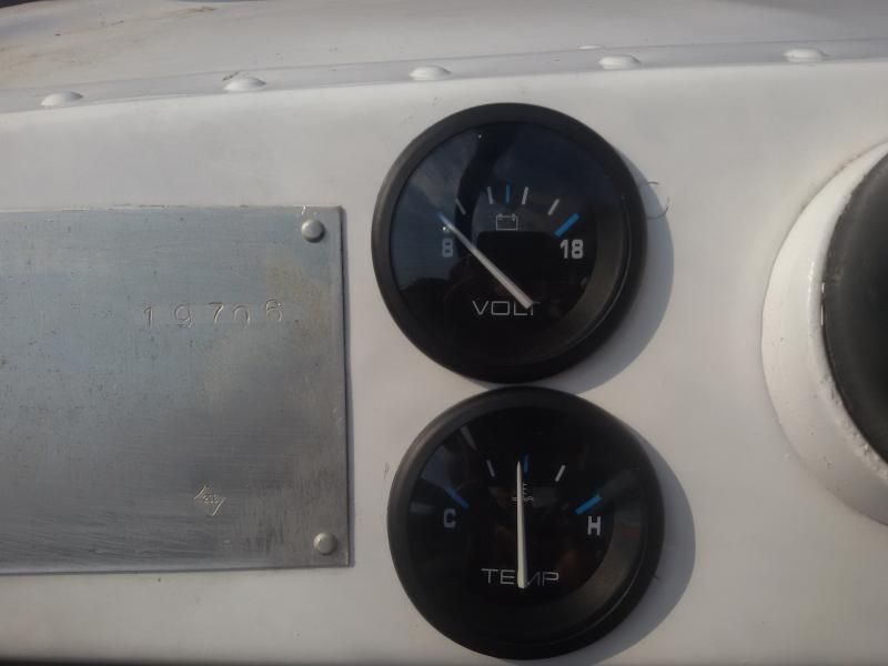

Ура!
Спасибо за предоставленные фото!
Все работает... :D

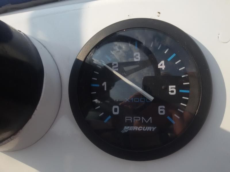

Подключил тахометр и вольтметр! :good:

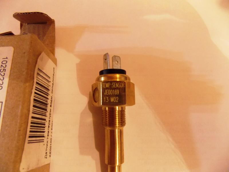

Сергей датчик температуры под твой ПРИБОР выглядит так. Продается у диллеров по продаже ПЛМ. Я брал в Моремане для своего ПЛМ. По установке на твой мотор отписал в ЛС.

Блин, да что за конспирация то? Почему не сюда? Приклеили датчик к блоку или он вкручивается куда то в блок?

Санёк привет. Защита на стекле со стороны плёнки, смотри фотку на ней показано снимаешь плёнку там UV. По датчику Серёжа думаю выложит инфо как сделает.

По карбонату понятно все. Я думаю это от производителя зависит... ну нет у меня таких надписей и маркировок "S№" тоже нет. Поэтому сильно заморачиваться не буду, да и стекло уже вырезал ))

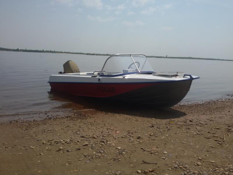

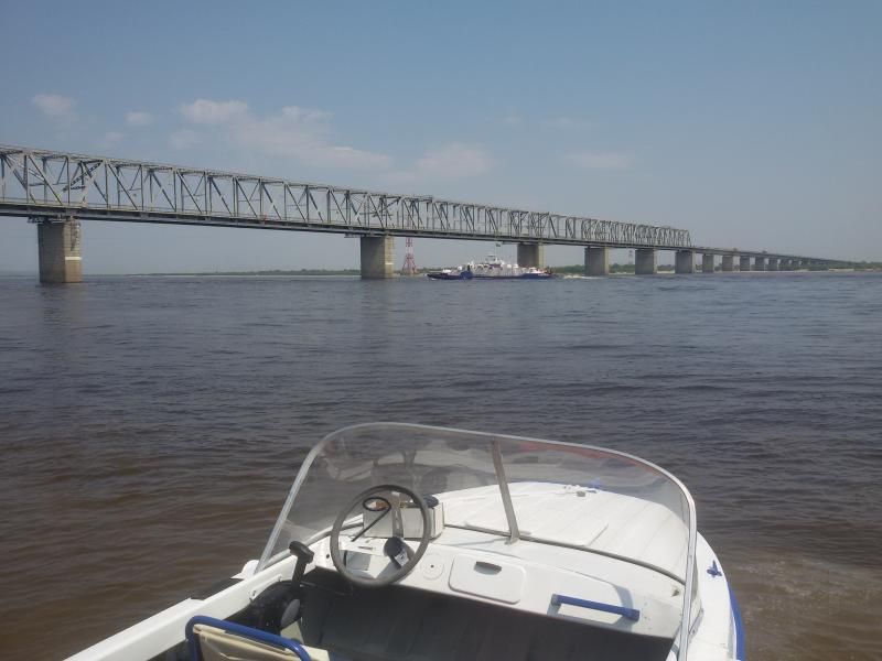

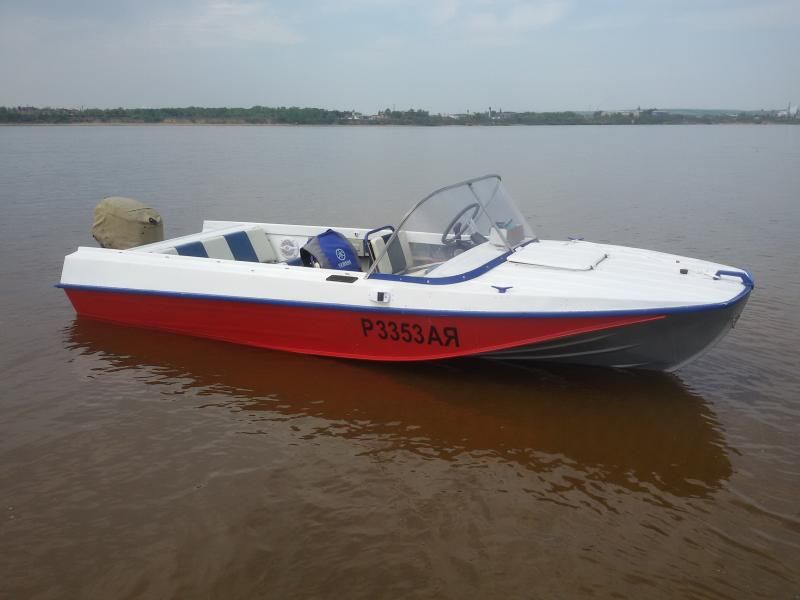

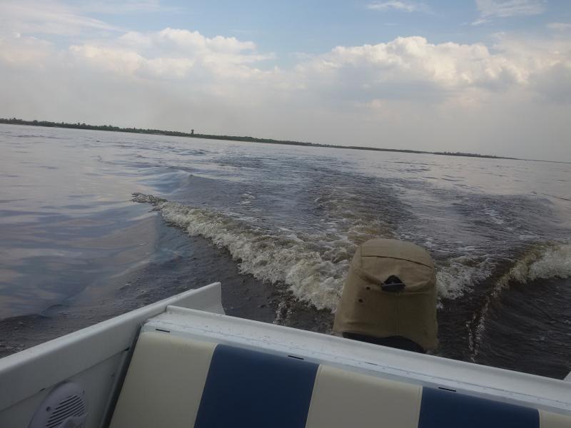

Вот и испытания на воде!

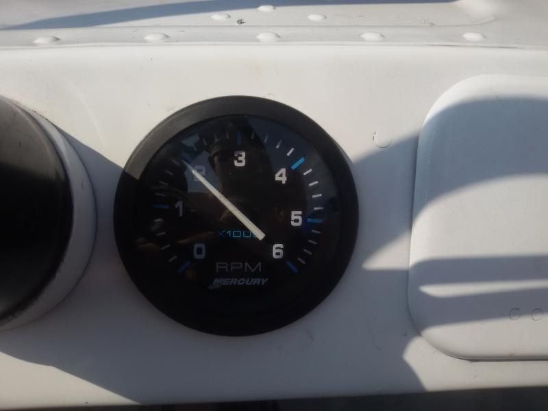

Первые ощущения - ВСЁ СУПЕР!!!
:D :D :D
Вот только перекрут винта на 5000 оборотах.. винт родной стоит 13.. кто что подскажет?
Хочу попробовать 15 шаг поставить... посмотрим что выйдет из этого!

Поздравляю! Мотор обкатали?

спасибо!
Мотор обкатали в прошлом сезоне... работает ровно, заводится с полтычка... вот только думаю винт другой поставить только какой 14 или 15..?

15" винт не советую ставить. Я его даже на своей 60-ке не ставлю. Лежит в качестве запасного. Поставь 14".

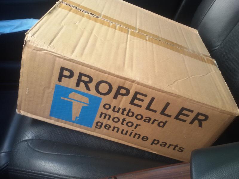

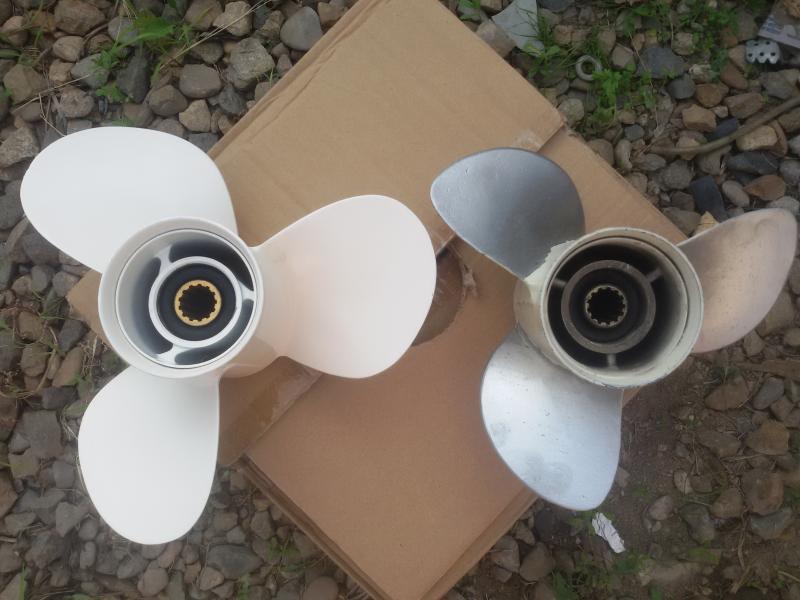

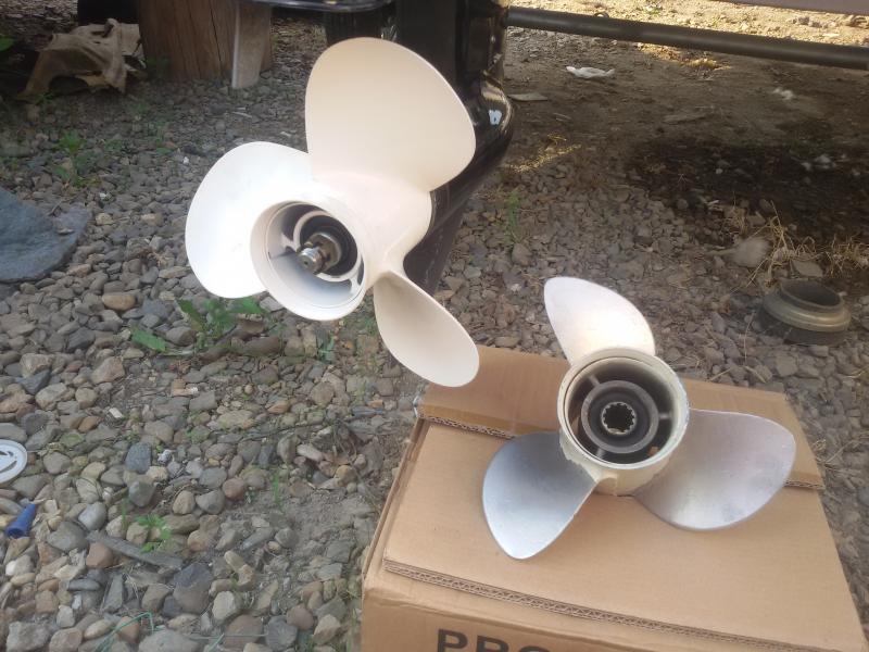

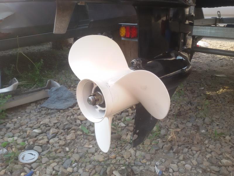

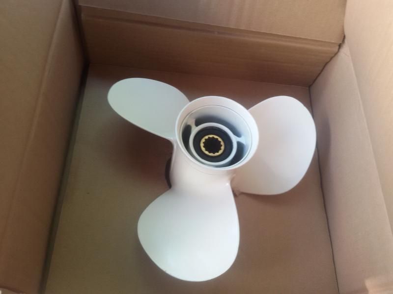

Вот и приобрел новый винт!!!
Доволен...
:-D :-D :-D

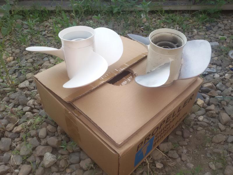

Serz_28rus
19.03.2015
127
Благовещенск
Казанка 5м3
Parsun 40
Родной который шел с мотором 3-11 1/8 Х 13 ...
Купил оригинальный ямаховский винт для мотора 40-60 сил 3-11 1/4 Х 14...
Теперь дело за испытаниями. Для большего функционала подключил приборы контроля.

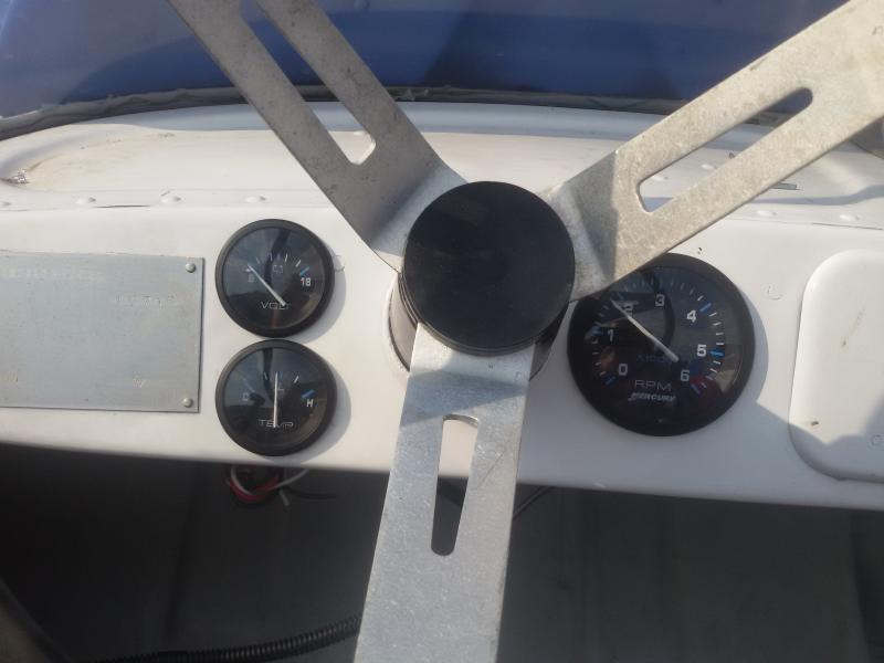

Вот и приборы.
Тахометр и вольтметр уже подключены, запитаны и работают... осталось подключить температуру... на моторе в блоке стоит штатный датчик температуры может кто знает как к нему можно подключить прибор, и можно ли вообще?
