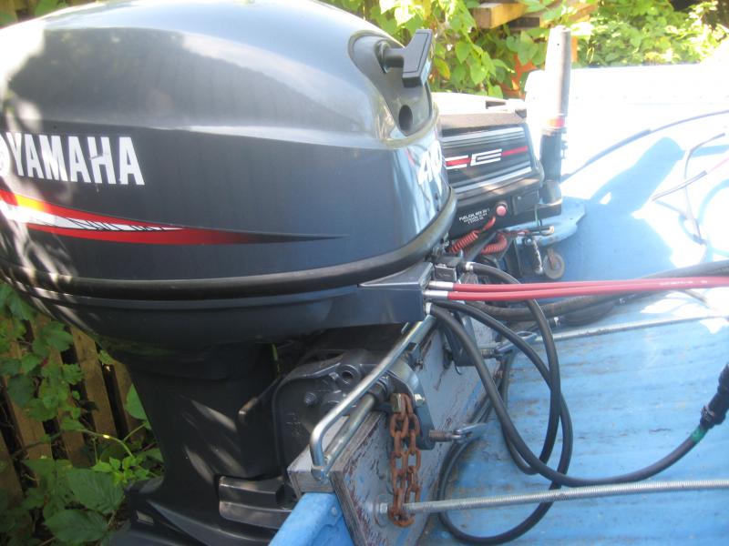

Какой длины трос? Вот 15-е лежат вот так и всё ОК :yes:
Пробуй регулировать наконечниками :yes:

Сними наконечник с тяги на моторе, отверстия должны совпадать :yes: Главное чтобы малые обороты были, а до полной "тапки" должно хватить хода рычага машинки :unknown:

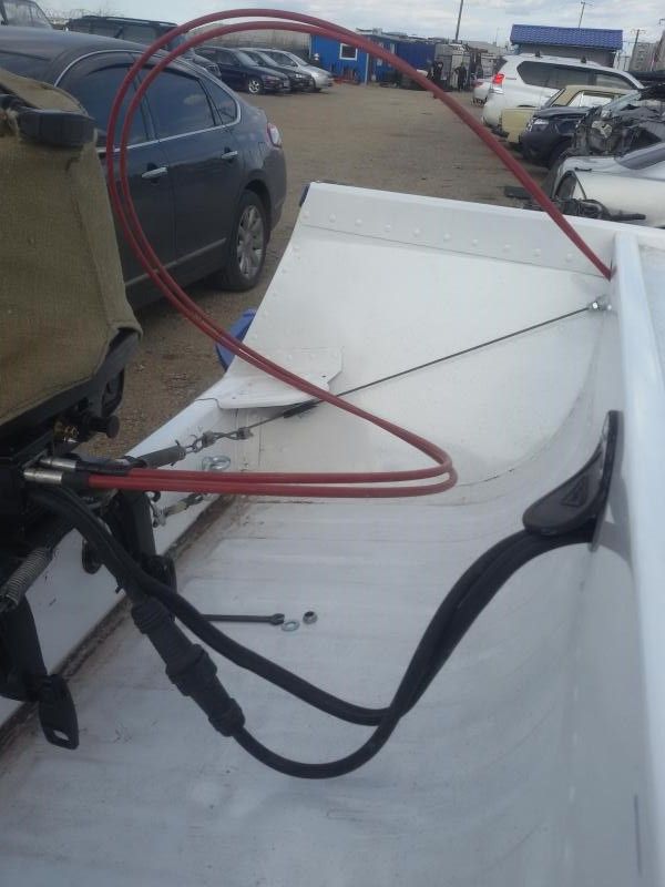

Вот как у меня троса уложены.
Может быть в этом проблема?
Нет пиковых включений, ни х.х. ни максимальных оборотов.

А там у транца не должно еще по одному ролику быть????????
Поворачивать с углом45° както не айс.

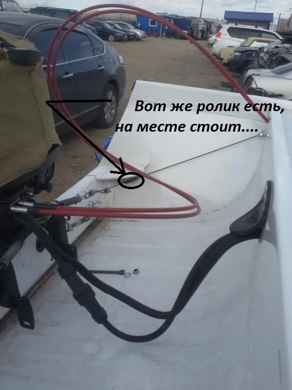

Луха верно отметил. Под косынками должен быть ролик.

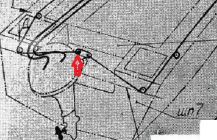

Мало плечо рычага, штуртрос должен быть под углом к транцу, как на рисунке, а у ТС (судя по фото) штуртрос находиться параллельно транцу....Также, опять же по фото, кажется что сам штуртрос немного перетянут, а от это-го возможно заклинивание между роликами и их осями,...там же подшипников то нет :(
