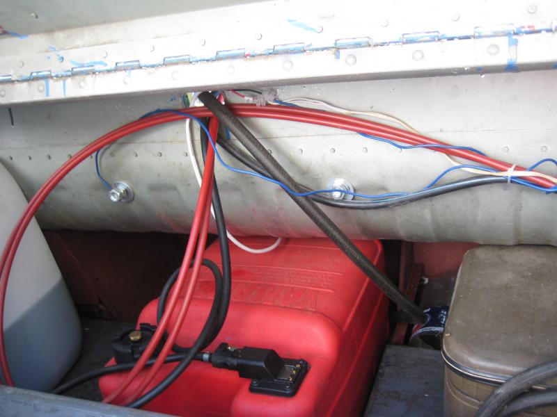

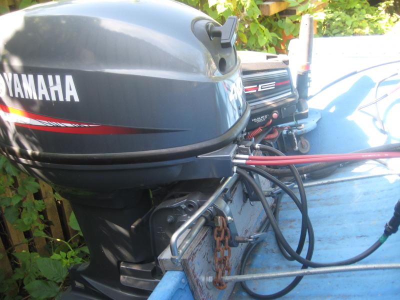

Нужна помощь!!!
Мотор работает ровно, при выключении скорости обороты остаются почти прежние 2-3 тысячи и очень медленно опускаются при дергание ручки машинки газ-реверс...???
Завел мотор работает при включении скорости удар в редукторе, как при больших оборотах...
Тороса стоят 15... петля в рундуке с топливным баком, может быть такое при большой длине тросов газ-реверс? хочу поставить как все говорят троса на 13, будет ли результат? Ощущение, что трос не дожимает или не доходит как то до выключения оборотов...

У меня 15 шли с мотором :yes: 3 сезона - сказка :yes: Где то кидал фото укладки тросов :good:

Вот нашёл фотку.У меня так :yes:
Троса 15 :good:

Сергей что-нибудь прояснилось?
Троса проложил аналогично фото. (Спасибо!)
Пробовал регулировать откручиванием наконечников ... так и не опускается заслонка до конца.. почему то большой люфт в машинке., даже когда поднимаешь рычаг подсоса на машинке обороты поднимаются, потом когда рукоятку опускаешь до конца обороты не доходят до конца... Не понятно...
Троса 15 :good:
:good:
Спасибо!
А с самого начала эта проблема не проявлялась?
Была.
Мотор с машинкой повесил подключил завел работает. при включении скорости (рычаг вперед когда) скорость включается громко со звуком как на вихре. во время движения все хорошо, т.е. обороты не нежны малые. когда подъезжаешь к берегу выключаешь скорость на нейтраль ставишь, обороты не падают до положенных.. да хотя бы до 1000 падали бы, 2000 - 2500 держаться.. можно их опустить если снять колпак и пальцем помочь довести наконечник троса дожать, тогда он работает тихо как положено... вот в чем дело?
Купить новые троса не проблема 1500 рублей, только вот если это проблема в тросе или может в регулировке или в машинке... :shock: :unknown:
Так щелчка то, как на вихре, быть не должно!!! Может быть холстой ход покрутить? У меня на Suzuke рабочие обороты холостого хода 750-850 - к тому же я лишканул и 700 выставил, он и при таких оборотах нормально работает!
холостой подкручен на 850, на холостом работает ровно. когда заводишь все хорошо, включил скорость поехал... потом ставить на нейтраль скорость выключается а обороты около 2000 остаются.. если смотреть на мотор без колпака, то видно что не хватает около 1 - 1,5 см между кулачком и регулировочным болтом холостого хода... когда пальцем дожимаешь до конца обороты падают на нормальные 800
Моет быть машинку по гарантии поменять?
Троса 15 :good:
Троса 15 :good:
Странно. Зачем в этом случае петля? Так делать не правильно, при повороте мотора трос полюбому будет елозить по перегородке. Петля как раз должна компенсировать изломы троса при поворотах и наклонах мотора. В таком варианте она бесполезна.
