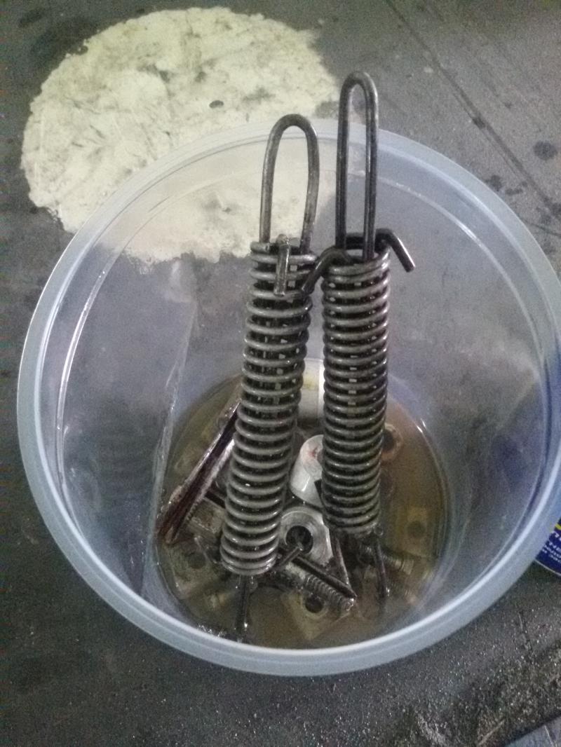

Спасибо всем за рассказы про родную Казановскую рулежку! Достал свою, вся в полном комплекте, сейчас проведу ревизию, смазку и буду монтировать обратно! :good:

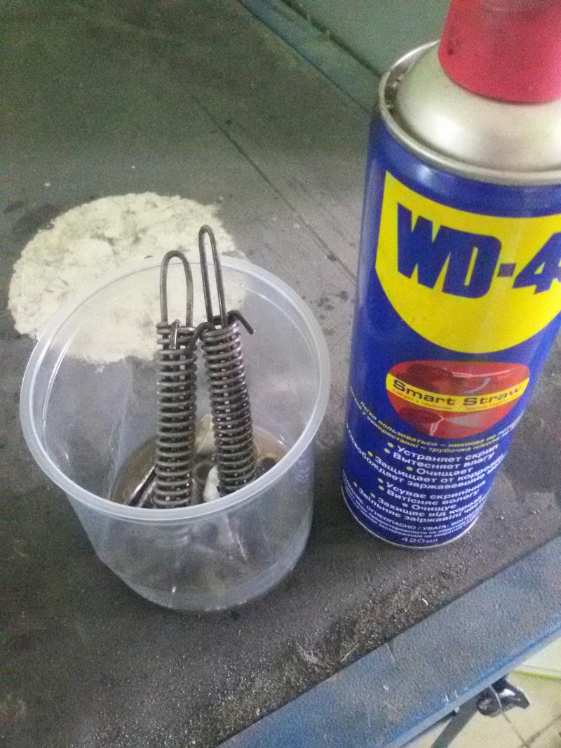

Общитал новое рулевое.. и ужаснулся :shock: :shock: :shock:
Редуктор 6500
Трос 500
Штурвал 1500
и правда... родное управление должно не хуже нового импортного работать )))
Евгений 28
20.05.2014
178
Амурка
прогресс 2м ,4
меркурий 50ео
Re: Свершилось! Принимайте новенького!
Редуктор 6500
Трос 500
Штурвал 1500
Не поверишь- лучше. Только пружинки слабые,- замени.
тимур
05.10.2013
642
33
Нью стайл 434, Волжанка 44
Ямаха 40 веос, Хайди 40
Я делал такие пружинки из пружины для пневматического ружья
Евгений 28
20.05.2014
178
Амурка
прогресс 2м ,4
меркурий 50ео

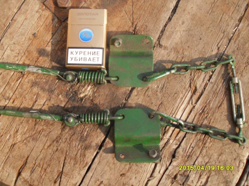

Вот от 2х Вихрей осталось. Сам буду ставить на Мерка. Пружины от сцепления. ИЖ-Ю5.

На какие можно заменить? Есть варианты?
Почему слабые, вибрацию не будут гасить?
Евгений 28
20.05.2014
178
Амурка
прогресс 2м ,4
меркурий 50ео
Родные проговские пружинки показались мне слабыми, проволочки тонкими. Трос должен стоять в натяг, а пружина не полностью сжата, с достаточной мощностью этого узла. Ведь ещё надо двигатель поворачивать. Это моё мнение.
Можешь попробовать собрать на своих, возможно всё будет здорово.
С чего у меня пружины я сказал и показал. Ещё ребята с форума говорили за аморты от поводков для крупных собак. Сравнить мне не с чем, не встречал таких.
Serz_28rus
19.03.2015
127
Благовещенск
Казанка 5м3
Parsun 40
Понятно.
Буду собирать пока на родных, посмотрю как себя поведет вся система. Если всё будет отлично оставлю, в противном случае думаю не сложно поменять пружинки на более мощные.
Понятно.
У "Казанки 5" нормальные пружины. Стояли у меня около 10 лет со спаркой из двух "Вихрей 30", с "Ямахой 40" - никаких проблем замечено не было.

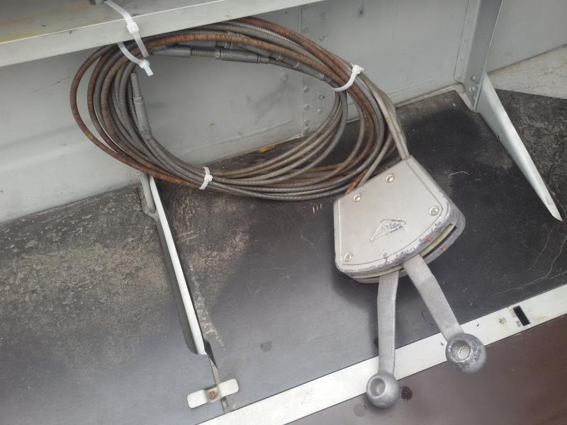

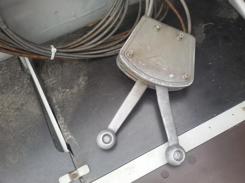

Осталась родная машинка газ-реверс в очень хорошем состоянии со всеми тросами и т.д..

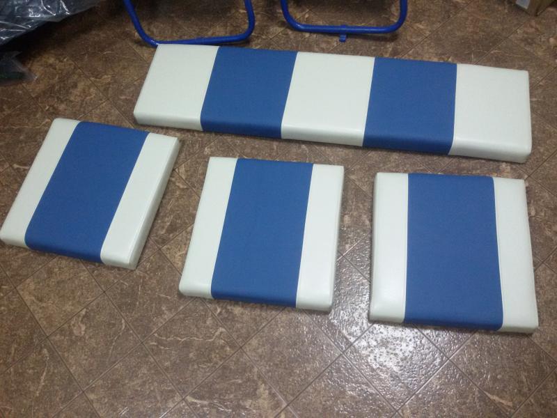

Вот наконец дошили сидушки!
Теперь на Казанке кожаный светлый салон!
:yahoo: :yahoo: :yahoo:
Отлично сделано! :good:

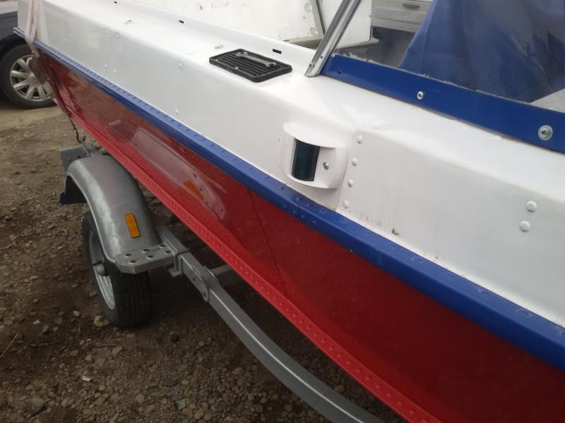

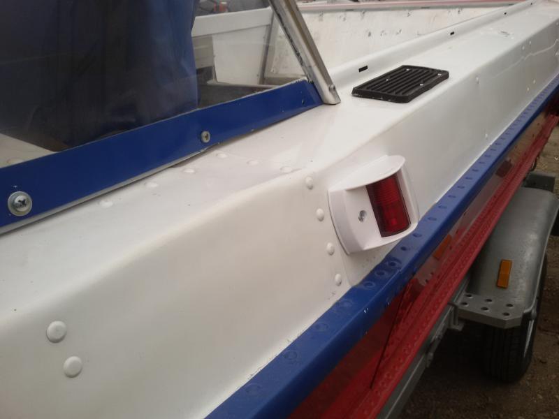

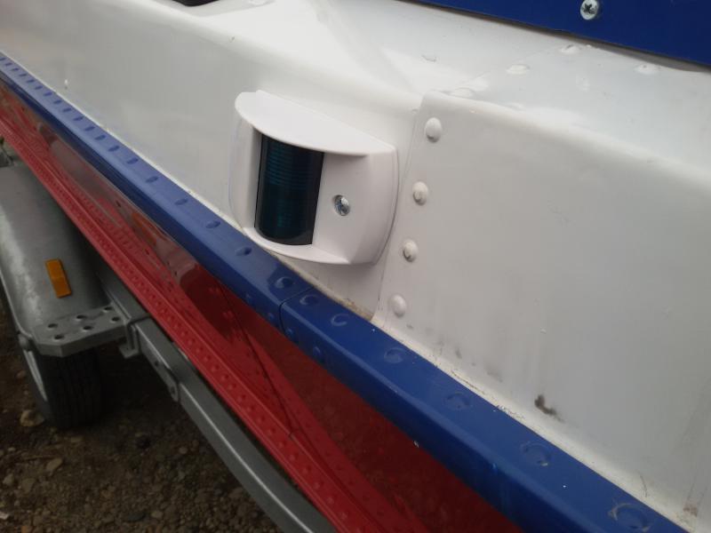

Произведена установка навигационных огней.
Не знаю нужны ли они или нет? Но смотрятся не плохо, да и цена символическая... благодаря братьям из поднебесной )))

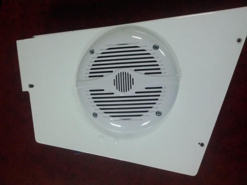

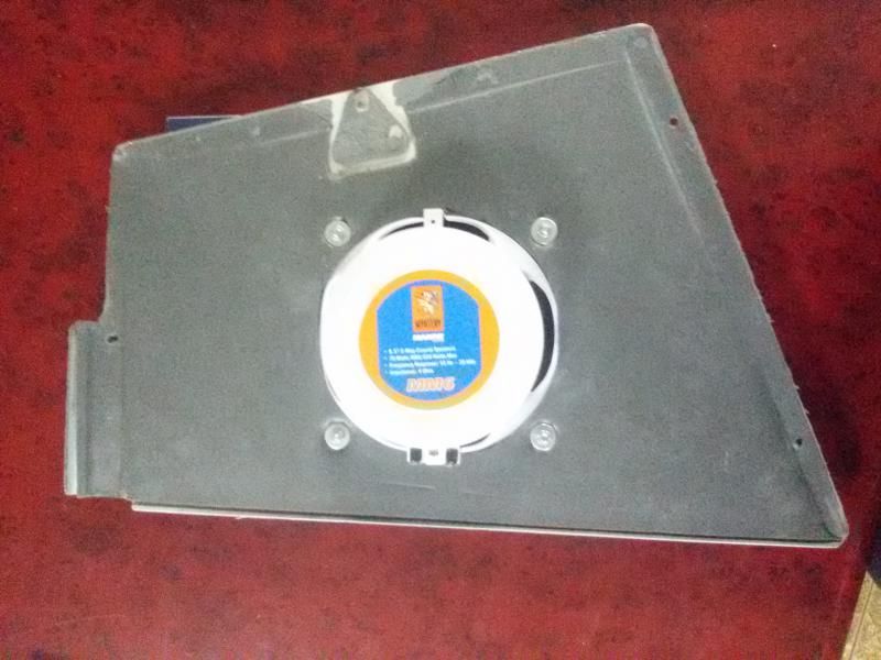

теперь дело за музыкой...
установку планирую в боковые отсеки которые закрывают троса газ-реверса, на заднем диване. Врезал в них динамики, всё проклеено, чтобы не тряслось и не звенело потом всё...

Сколько такие динамики стоят?
Точно не помню, много всего за раз брал, около 2000 или 2500 рублей за пару.
