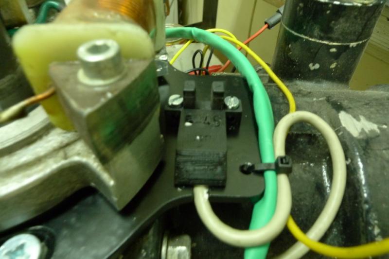

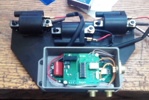

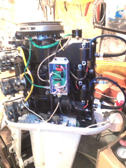

Переделал зажигание полностью, зажигание на мк от Алексея :good: , большое спасибо за консультацию и прошитые МК.
Первый запуск с новым зажиганием прошел успешно, все работает :yes:
Сейчас уже выставил точно угол зажигания и обороты 850.
Постройка сильно затянулась конечно, но с этим ни чего не сделаешь :(
Дальнейшие планы обкатать комплект, убрать сопли на моторе. Думаю на воду не раньше сентября смогу выйти...
Маленько о конструкции...
Схему зажигания маленько изменил, сделал другое питание(были элементы в наличии), остальные все без изменения. Остальные запчасти все заказал на али, посмотрим как будут ходить :D .

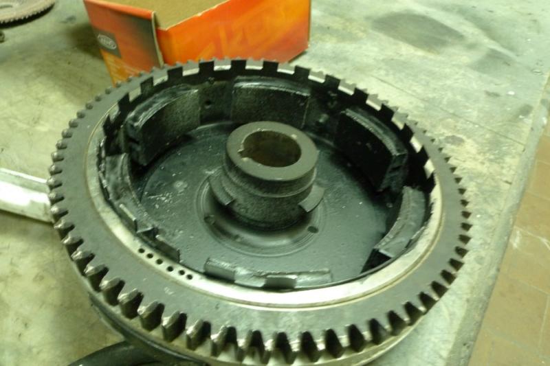

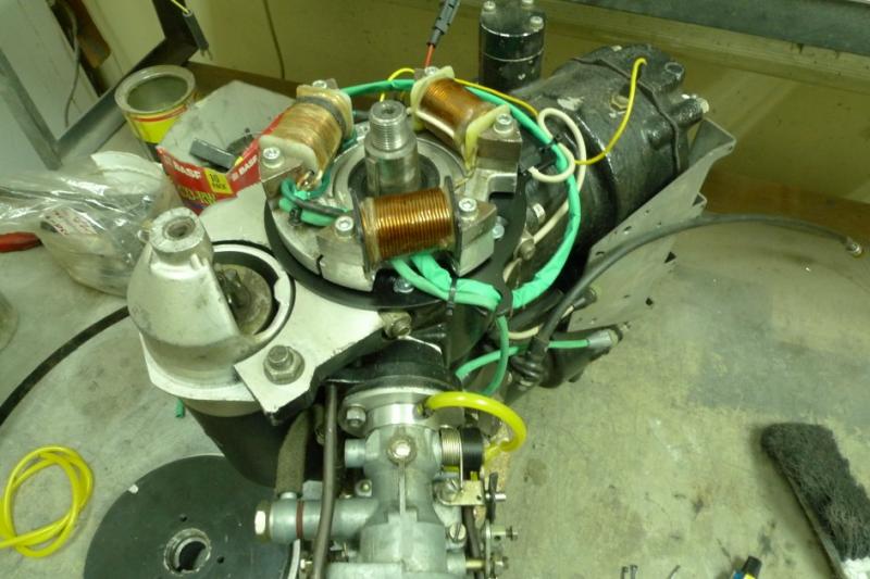

Шторку сделал из листового металла, согнул по маховику и в шести точка прехватил сваркой. Под оптический датчик изготовил новую пластину с креплением самого датчика и проводов.
Накопительную катушку пришлось перематывать. Компоновку блока и катушек взял за основу родной вариант. Увеличил пластину и на ней все разместил.

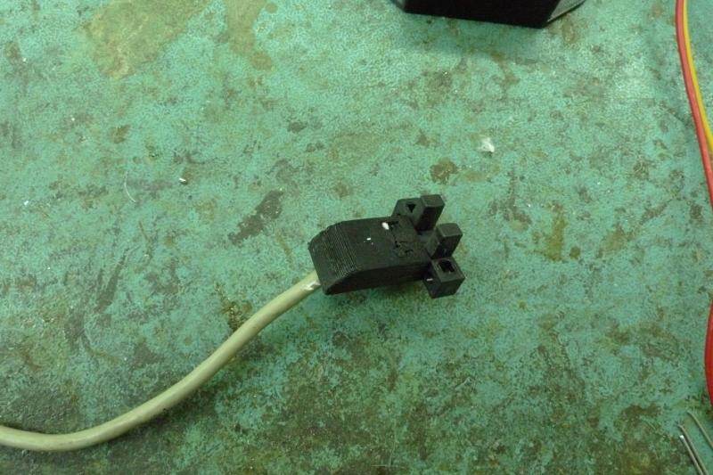

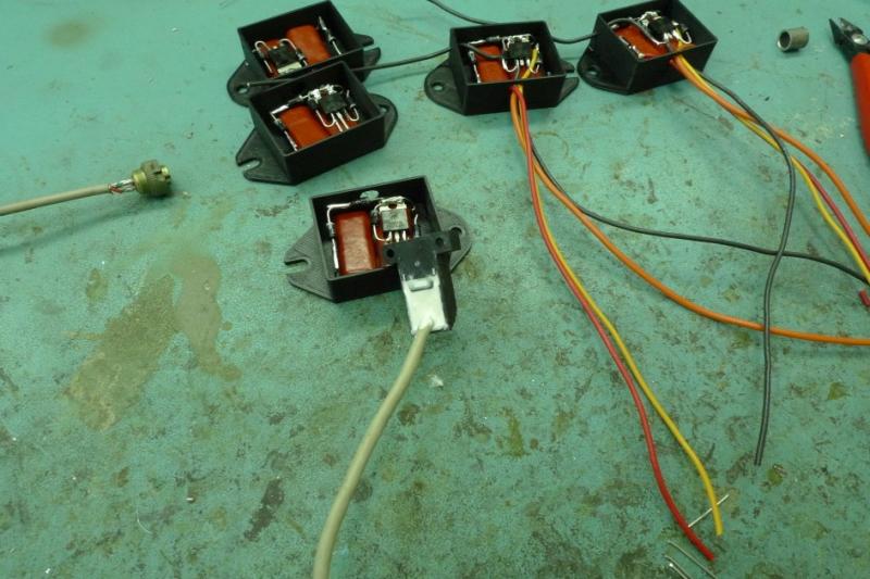

От чего оптические датчики, если не секрет?
Msmer54
30.08.2011
938
165
стандартный датчик BS-5L2M. Сверху крышка приклеена, снизу герметиком залиты припаянные провода.

6 476
796
Александр, просьба держать в курсе, как эти оптроны будут в долгосрочнйо эксплуатации, а то я смотрю, там у них красный светодиод.

Хорошо. Красный светодиод это просто индикатор ни на что не влияет.

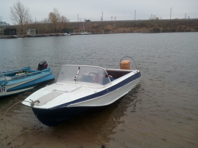

Вчера наконец то выехал на воду :)
По пути протестировал доработанный прицеп под казанку:)
Испытания прошли успешны. Результаты: Cкорость 42км\ч два пассажира, акум 75 и 20 литров бензина, винт штатный.
Обороты 4800, не успел дорегулировать карбюраторы + они еще все три обмерзли. Выяснились не большие проблемы с бензонасосом, может сделал маленькое отверстие вентиляции бензобака. Еще требуется регулировка машинки для переключения скоростей. B конце испытаний притопил пульт от зажигания, пришлось сворачиваться и идти на базу.
Не получилось все заснять, вот маленькое видео :roll:
