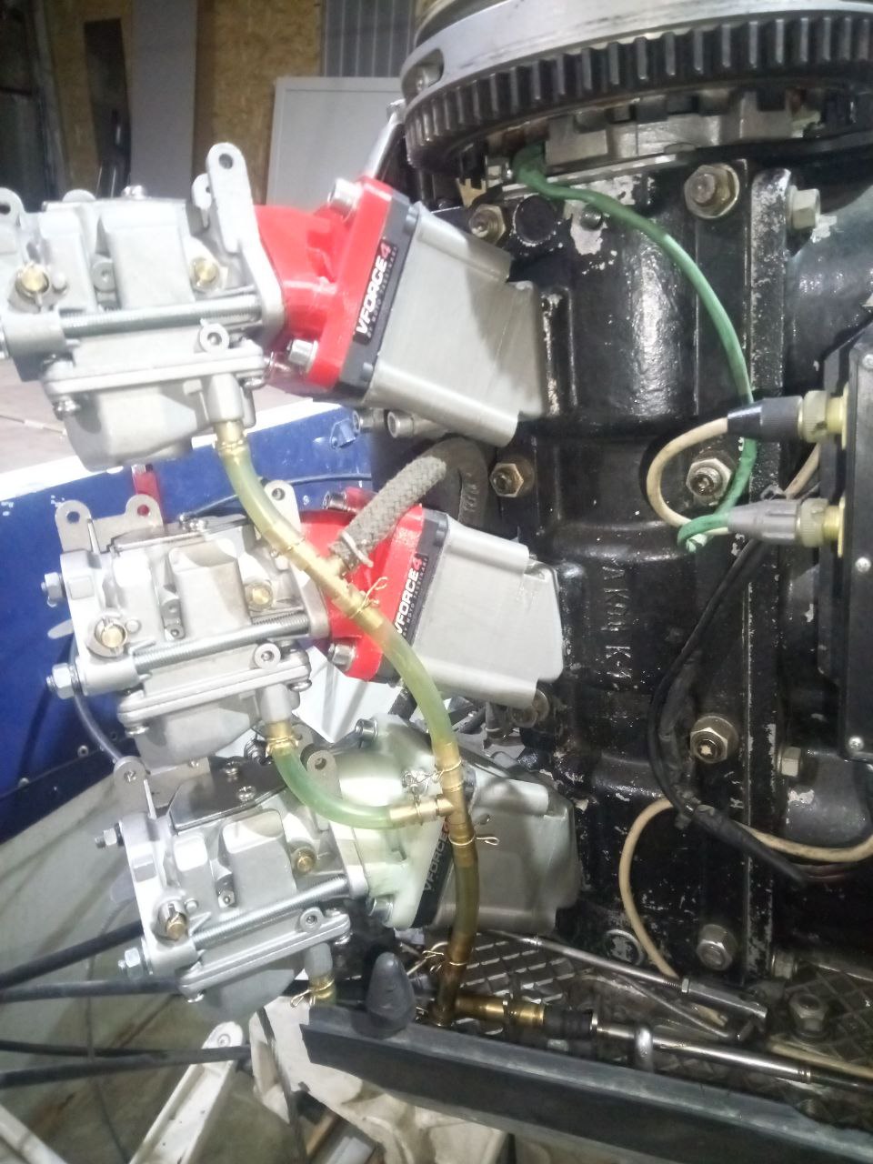

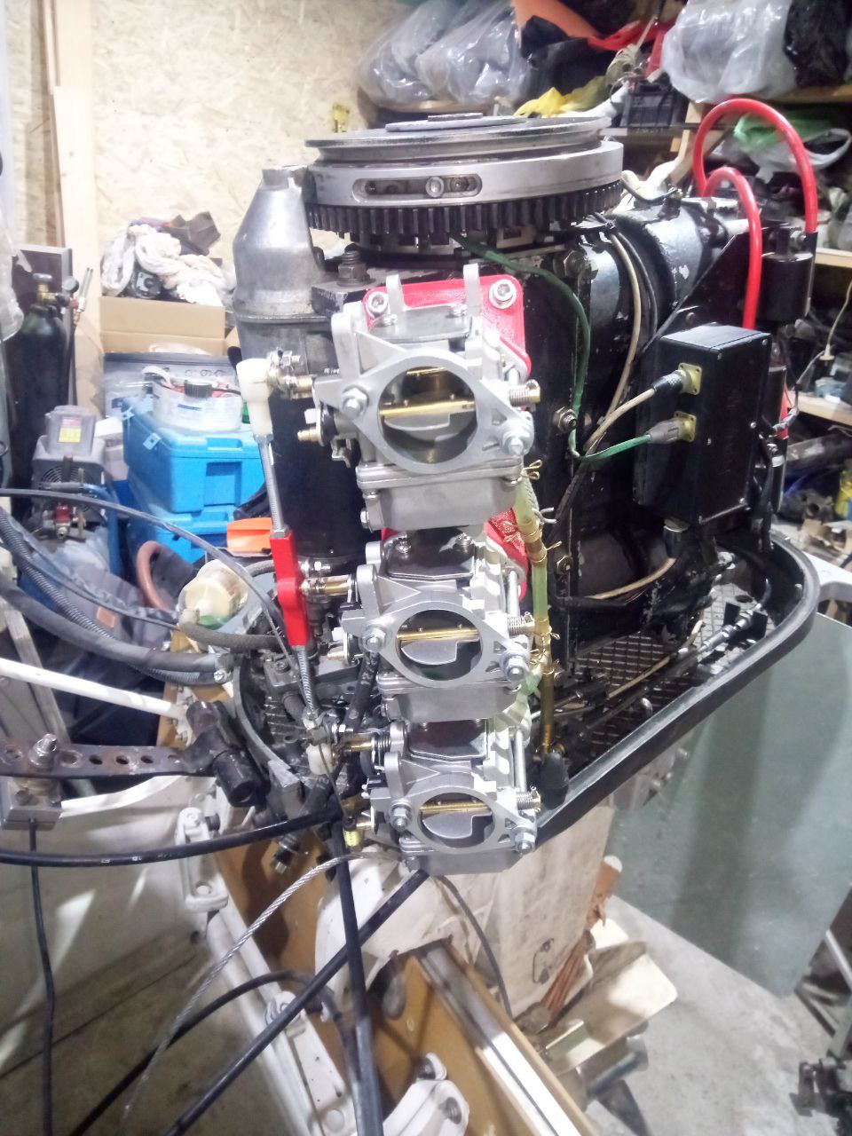

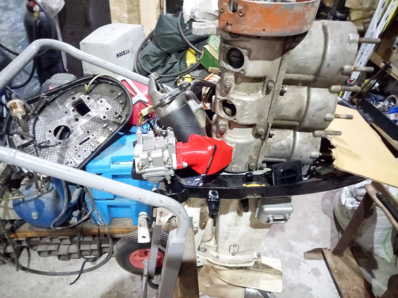

Карбюратор этот карбюратор увидел в теме про Нептун. ГТЖ подходит от вазовского карбюратора ОЗОН. В ходе покатушек вышел на жиклер с диаметром 1.2мм. Возможно нужно будет еще уменьшить. Жиклер ХХ оставил без изменения
Шикарная карб, его рекомендую. Сейча они есть на озоне по 2000р, заказал себе на Привет22.
Да сама конструкция торчит за поддон на 90мм. В дальнейшем планирую корпуса отлить из металла, поставить поддон от Вихрь30 и сделать колпак

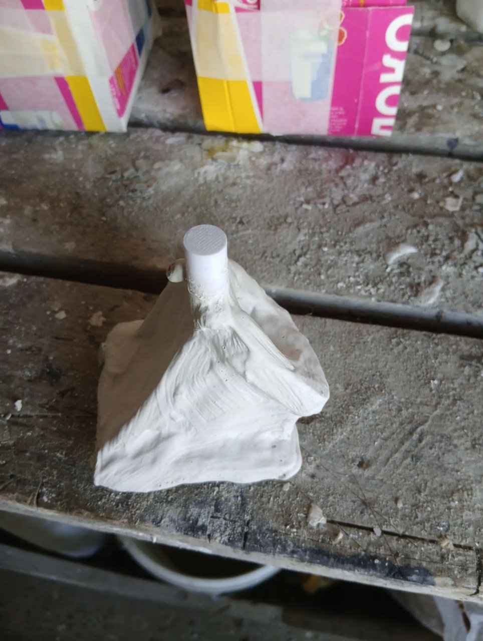

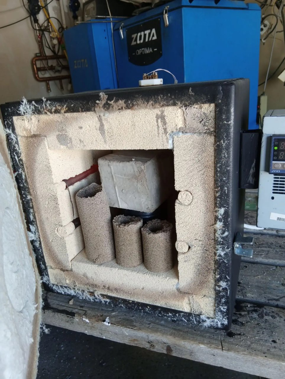

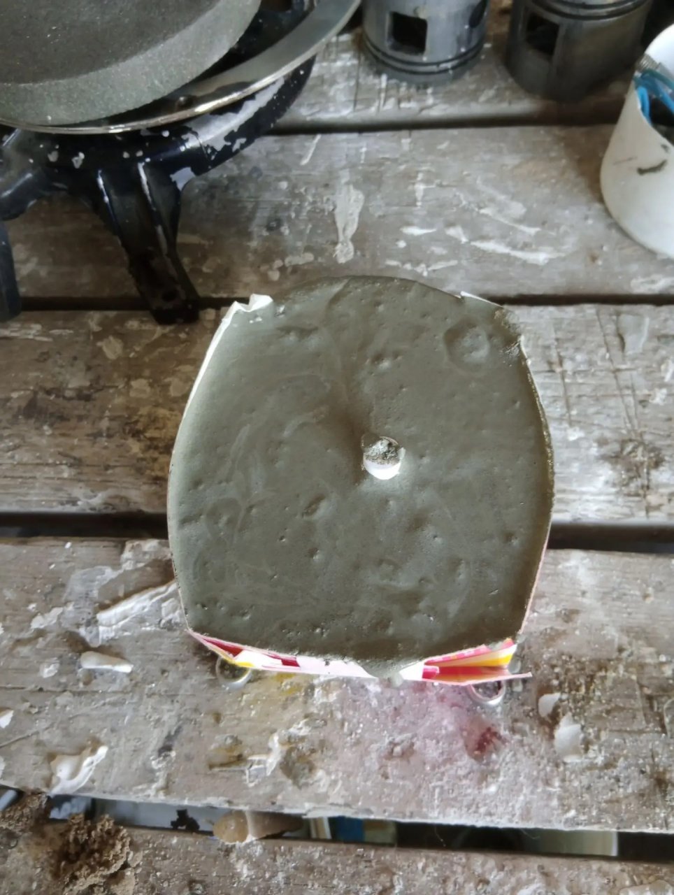

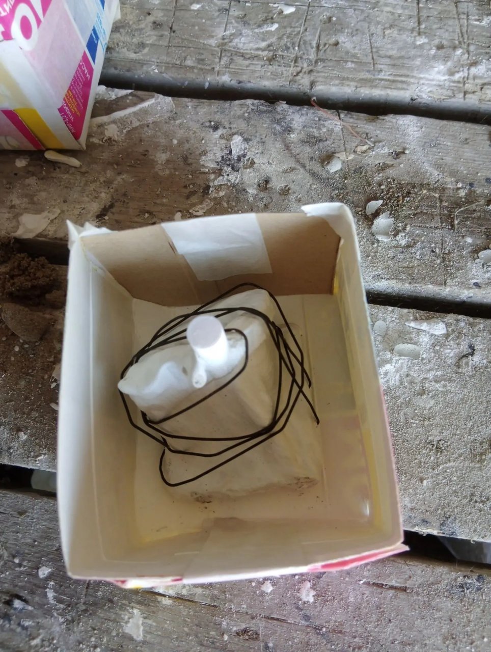

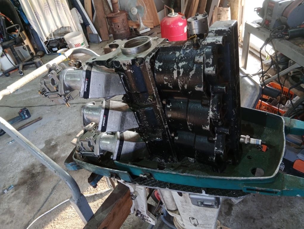

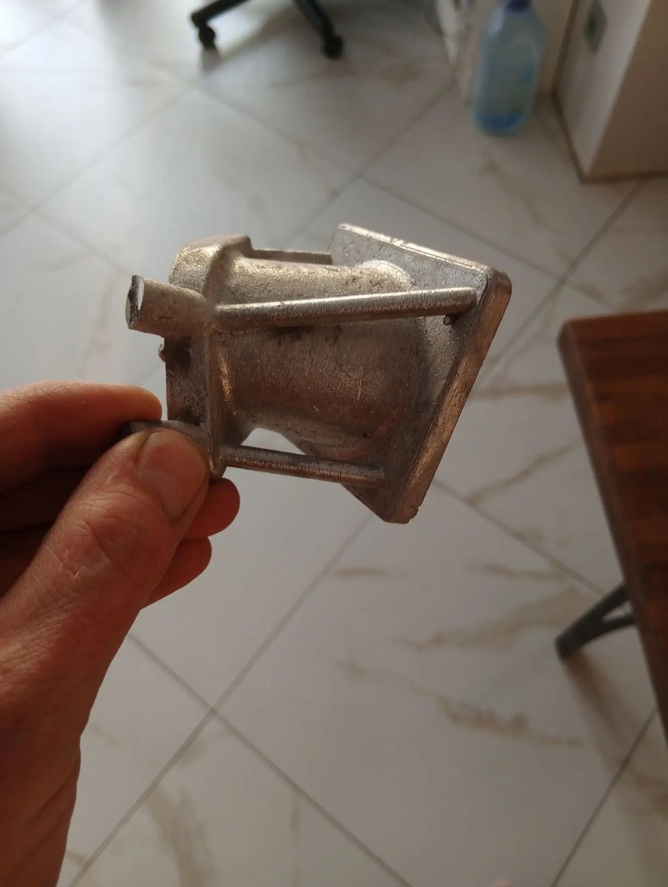

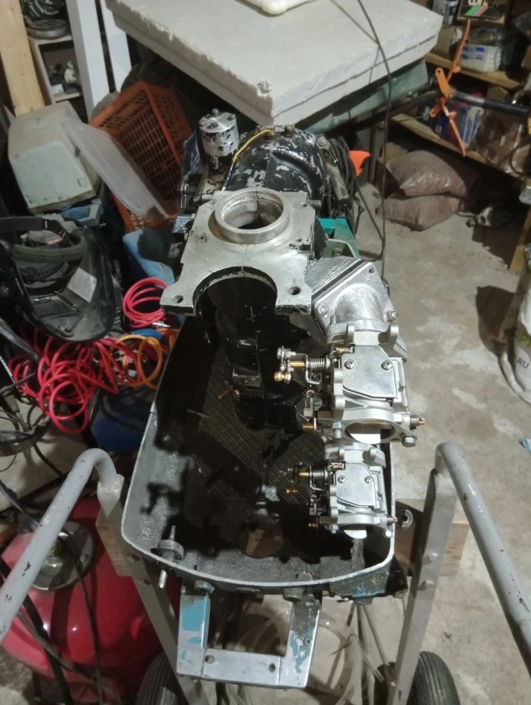

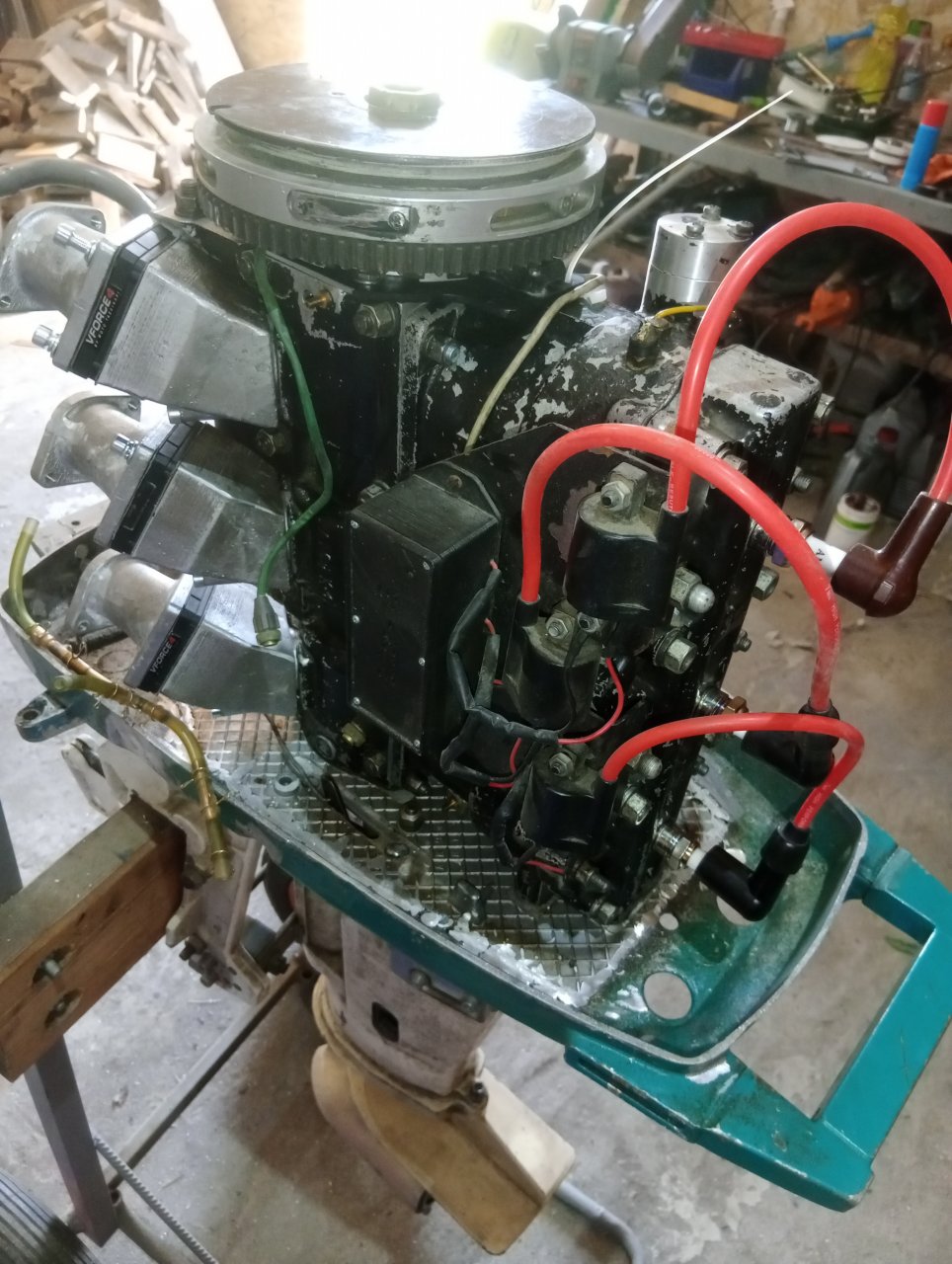

Пластиковый впуск был опробован в том году, показал себя хорошо. Было принято решение все изготовить из металла и поместить под колпак.
Для этого пришлось освоить литье из алюминия и сделать все необходимое271391
Первая примерка 271392
Первая деталь и форма для отливки271393271394271395271396

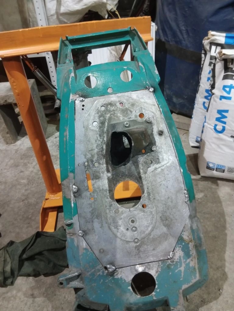

Поддон был сделан из двух Вихревских и одного Бийского 271397271398271399
Осталось доделать прокладку ГБЦ и можно начинать сборку. Продолжение следует)))

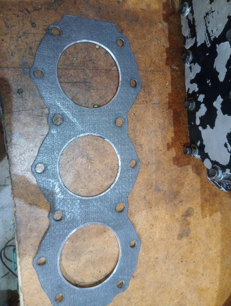

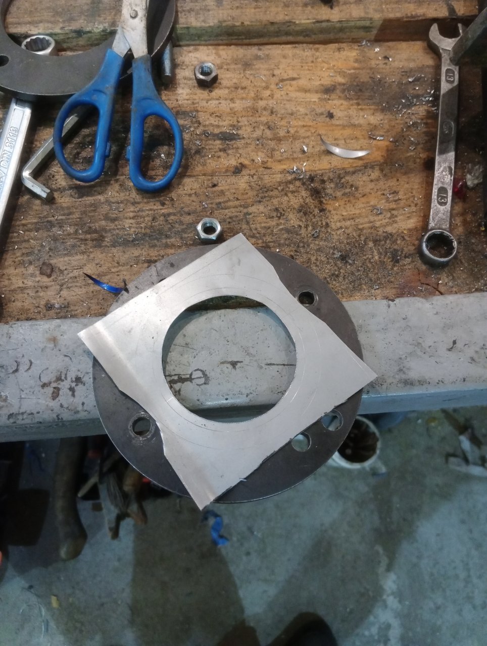

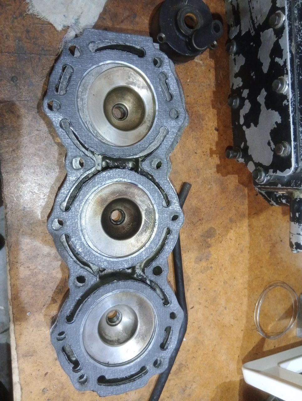

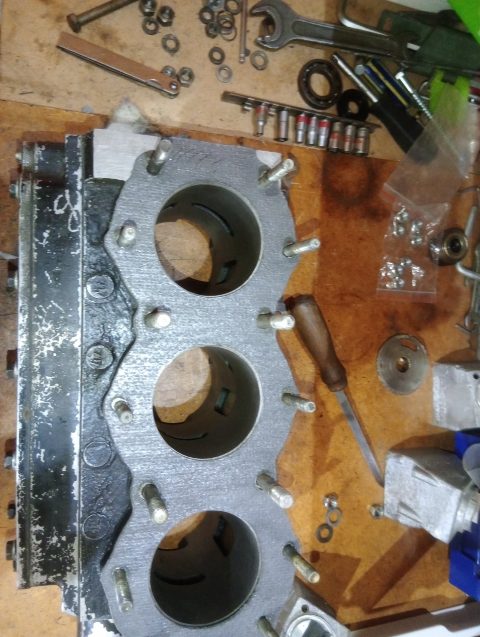

Немного фото сборки прокладка ГБЦ. 271729271730271731271732

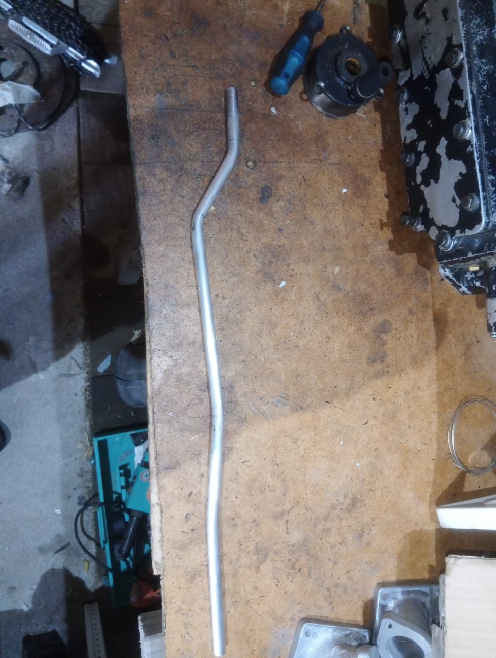

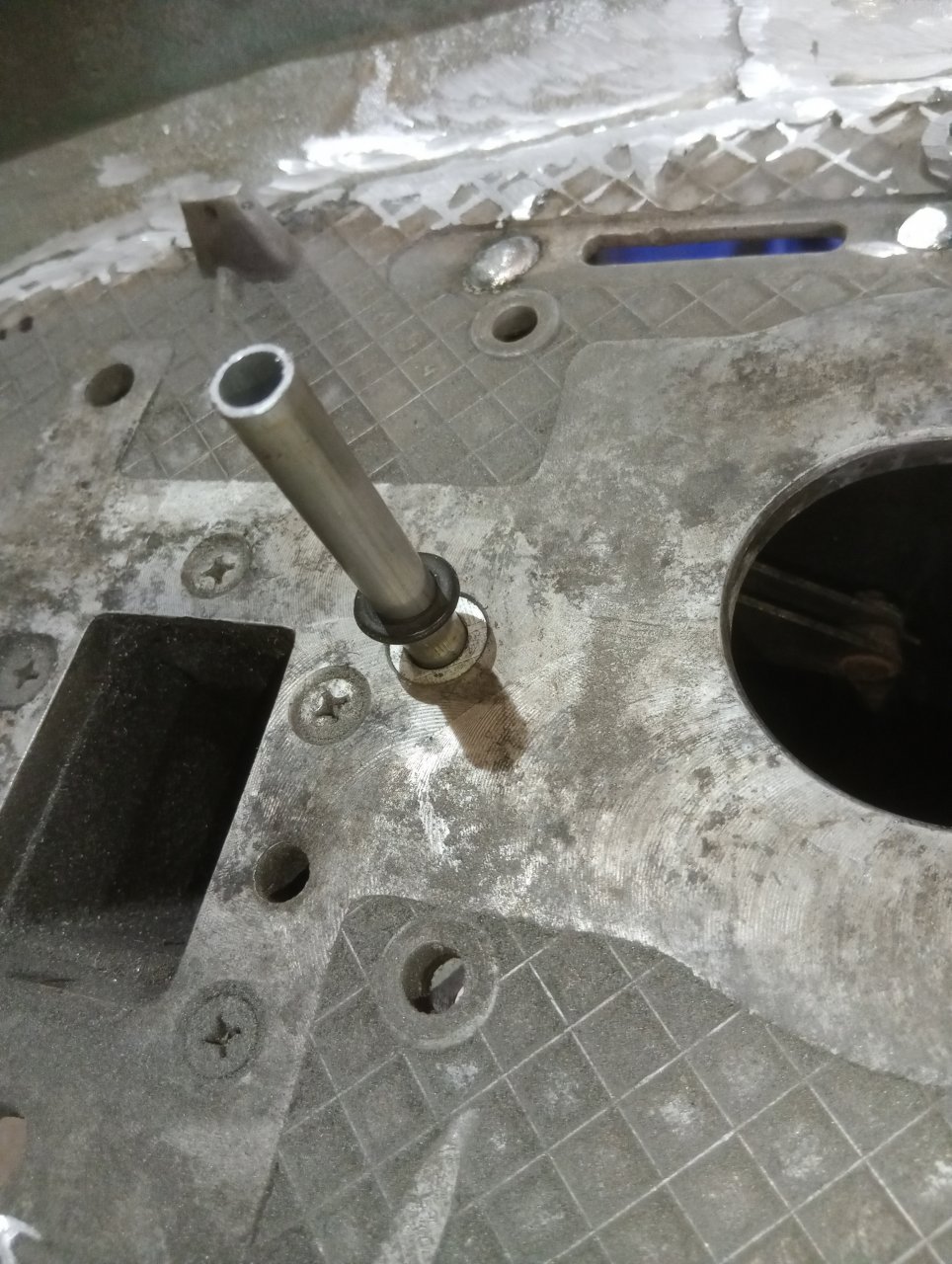

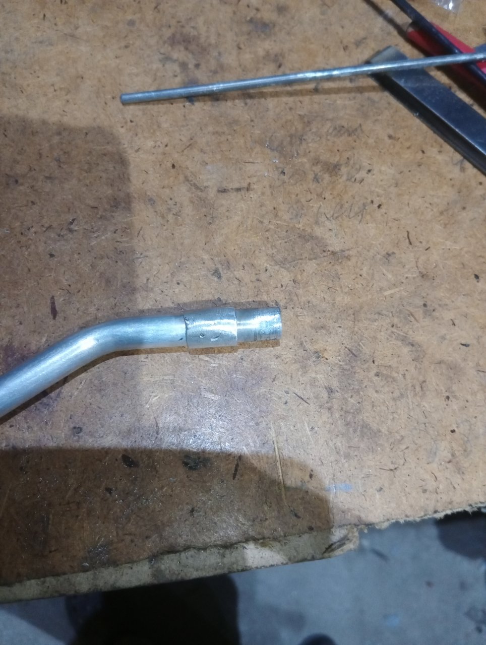

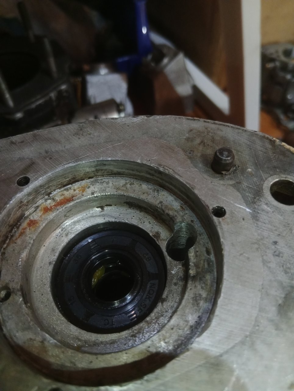

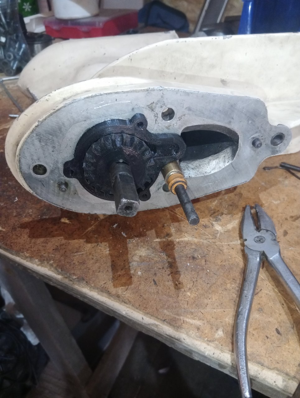

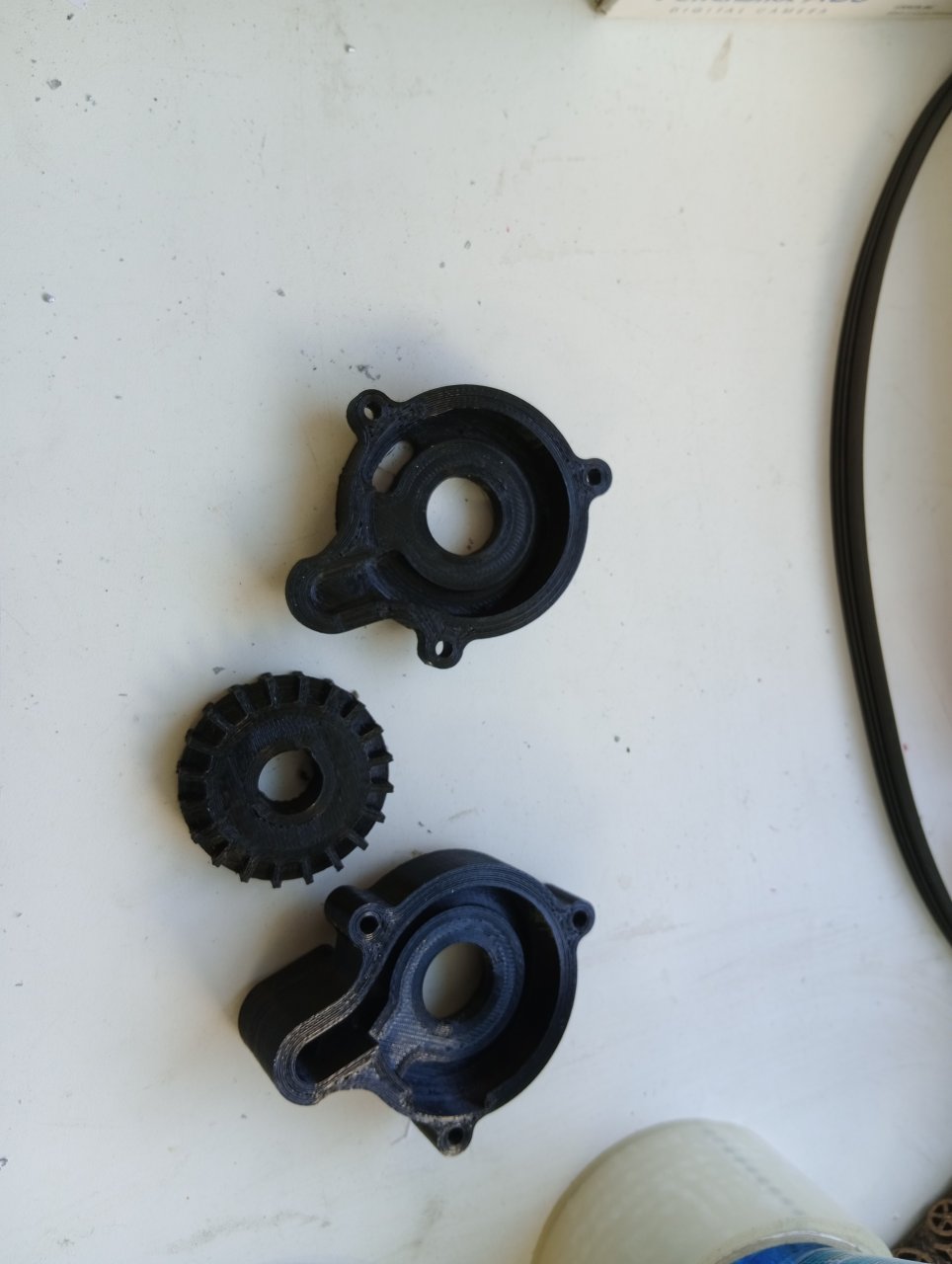

Всасывающий канал до помпы, рассверлил до 9.5мм(был 7мм)
Канал входа воды в блок у меня был 6.5мм! Увеличил его диаметр до 9.5мм.
Была изготовлена новая труба подачи воды в блок
Сделал канал перекачки масло конденсата к верхнему подшипнику. Процесс сборки идёт
271734271733271735271736271737271738

Грелся что ли? Не должен. А так будет переохлаждаться

Как тебе сказать, проблема точно есть. И это не только у меня.
С охлаждением проблемы были, стоит термостат поэтому с переохлаждением проблем не будет.

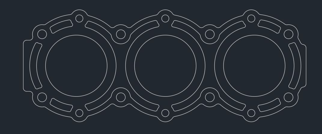

Я прокладку на лазере вырезал на бийск, с листа маталласбеста. Могу файликом поделиться. Еще рекомендую купить у Алексея Дарьина комплект зажигания с авто УОЗ.

Чертеж прокладки у меня есть, спасибо. На лазерку не с руки ходить для резки прокладки ГБЦ.

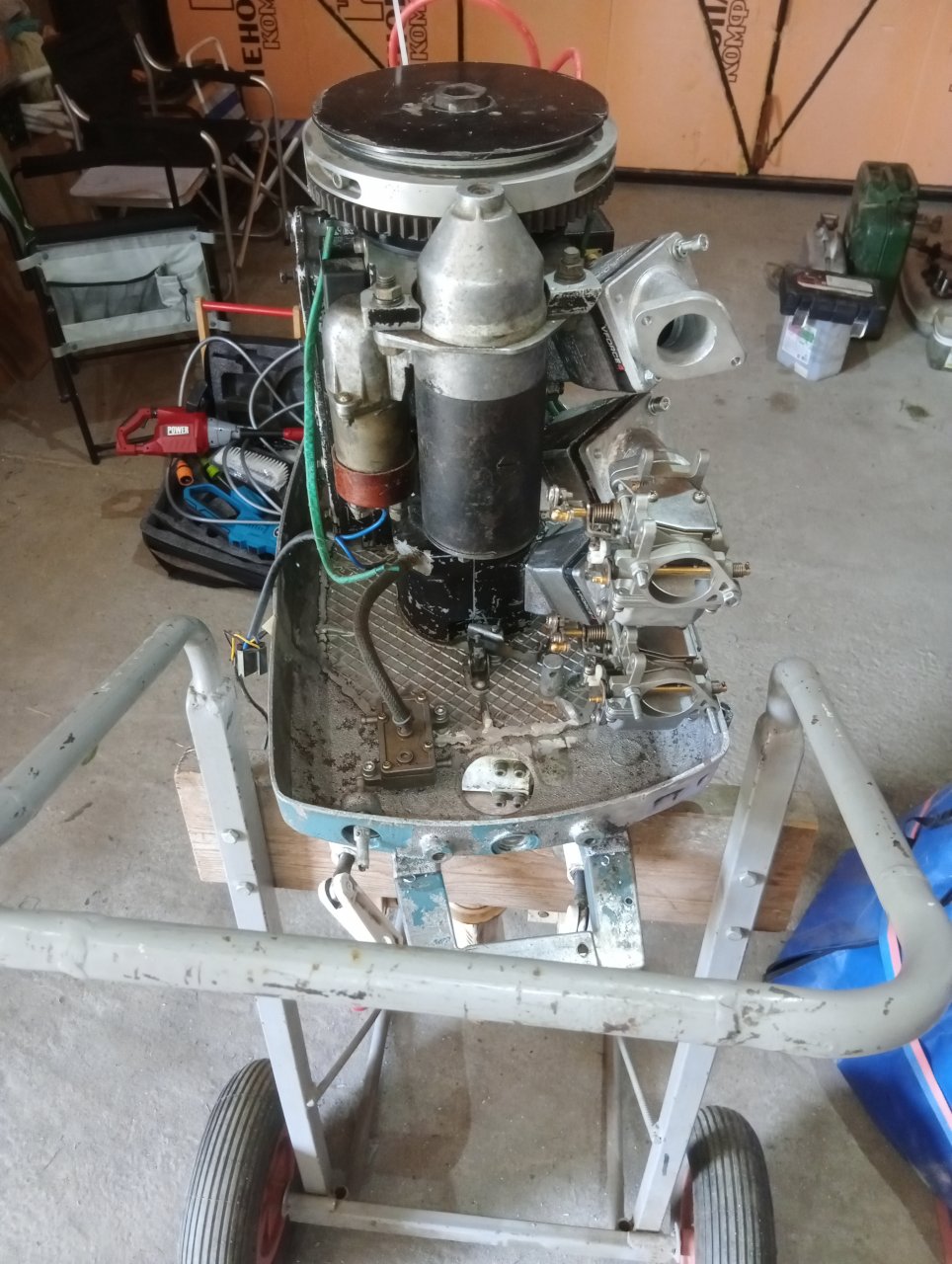

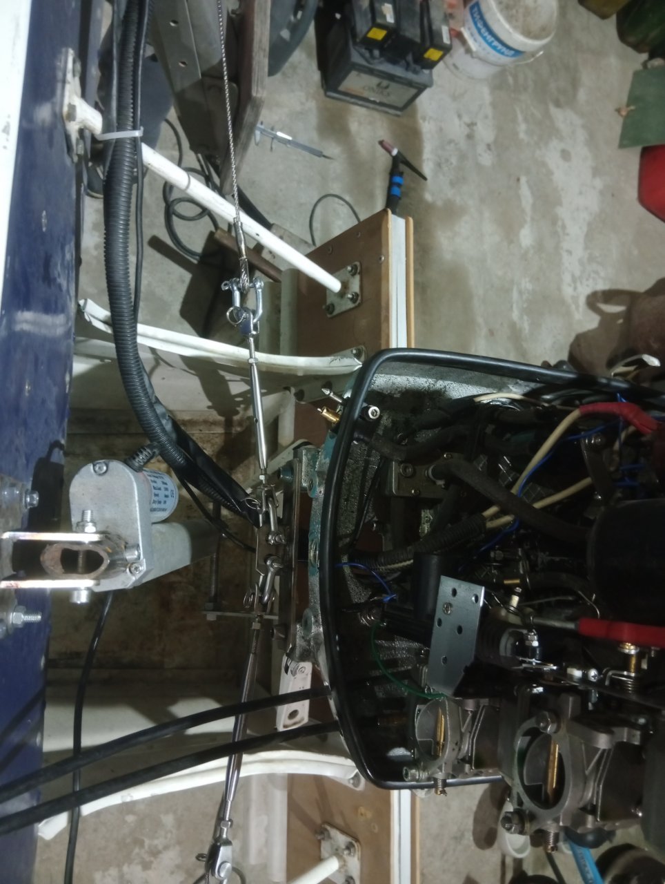

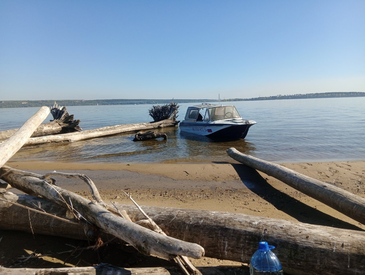

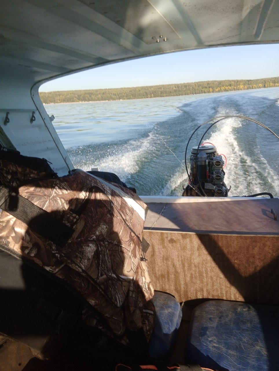

Был на водеIMG_20260910_172359_1.jpgIMG_20260910_151649_1.jpgIMG_20260910_131213_1.jpg
Все отлично. Мотор работает хорошо, температура стабильно 50гр
Помпа стоит без контактная, пока в пластике.IMG_20260724_190941_1.jpgIMG_20260220_145802_1.jpg.

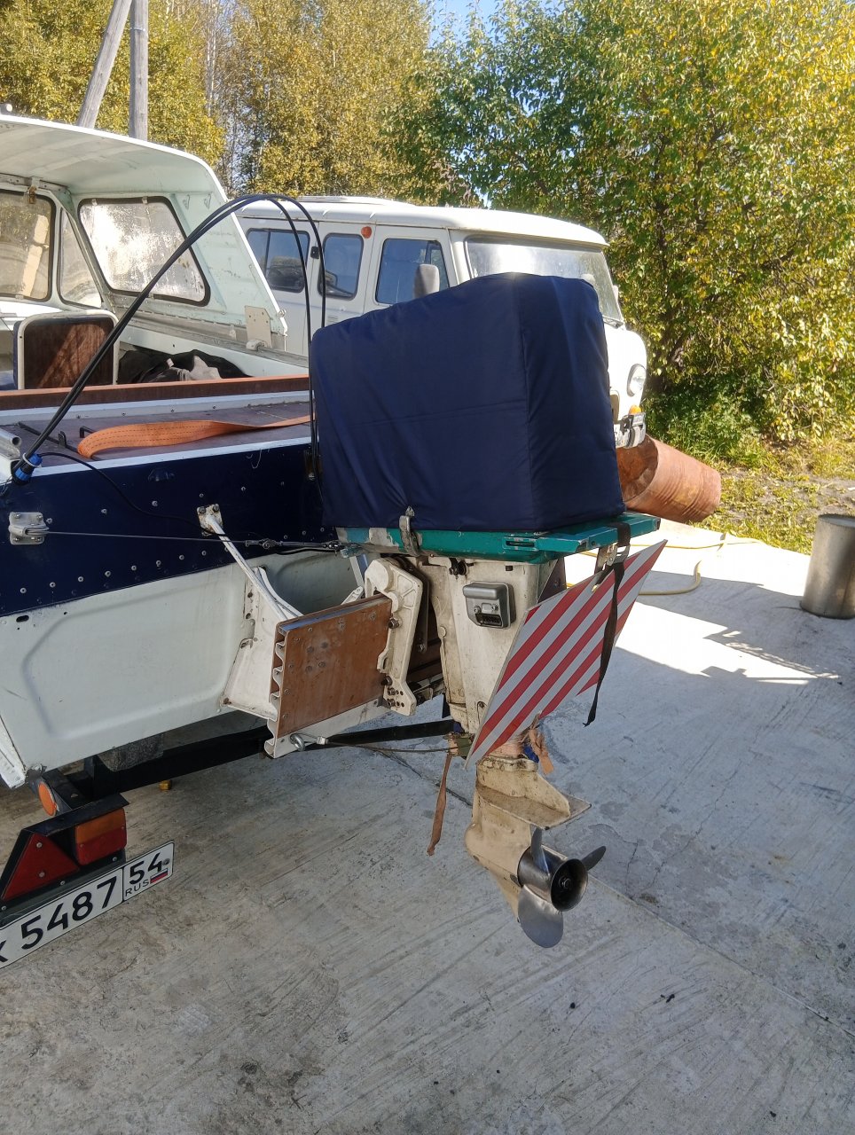

Так как выносной транец, до мотора тяжело тянуться. Поставил электро привод на подъем, он же делает мелководный режим. IMG_20260911_204046_1.jpg
Вихревая помпа справляется без проблем.
