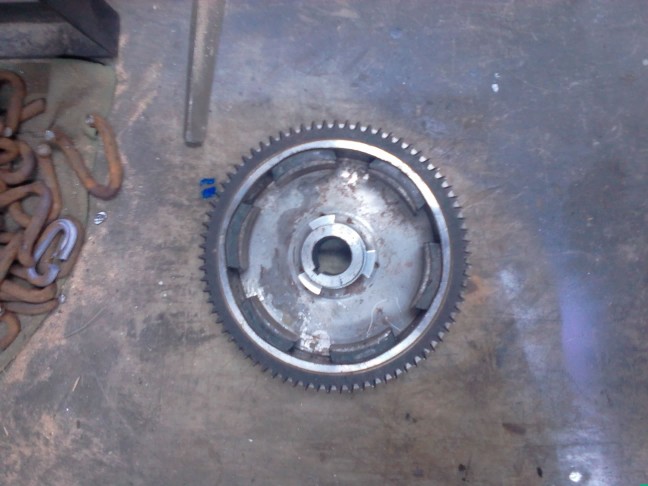

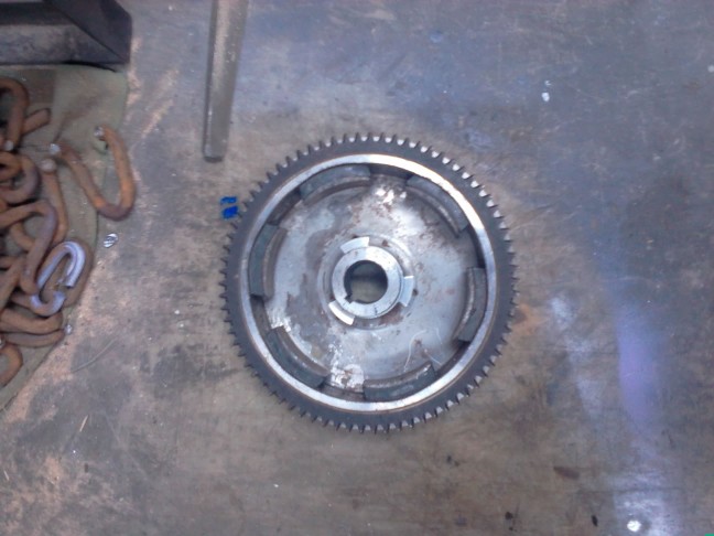

Буду в выходные мерять зажигу и маховик и зажигу с сузуки. Главное чтоб конус был поменьше чтоб проточить в размер бийска.

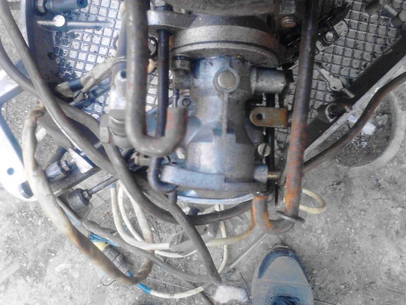

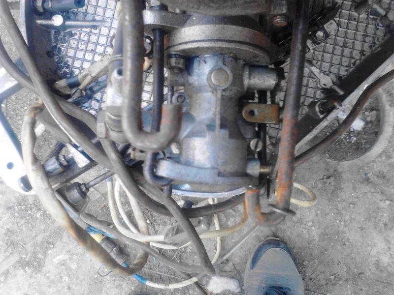

Саш,а что родные карбы кроме холостого хода больше ни как не регулируются?
Msmer54
30.08.2011
949
181
На фотке, как раз виден регулировочный винт качества смеси.

Да,Кирилл,схватил на шАру и думаю теперь как и чем комплектовать. Маховик от сузы ни как ( конус толще у сузы), завтра раскидаю и примеряю к сузуноге.

НУ смотрите под Большой конус можно, втулку переходную выточить. Видели видео Евгений Матвеев ставил маховик от Хонды на Панонию?

Неее,я поищу другой. К этому зажиг 2ц- это раз,венца нету это два.

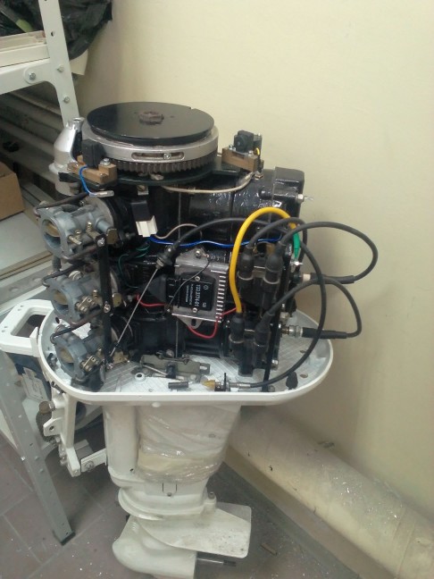

Msmer54
30.08.2011
949
181

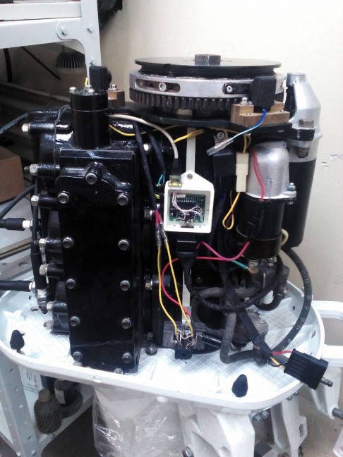

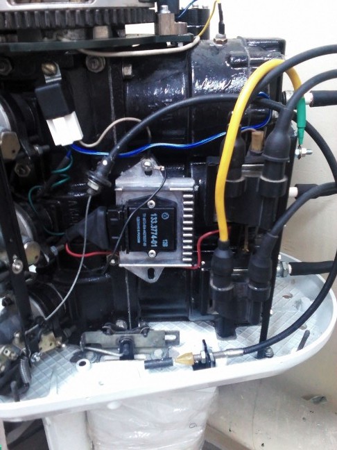

Потихоньку продолжаю сборку.

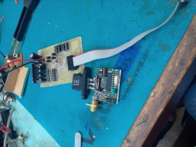

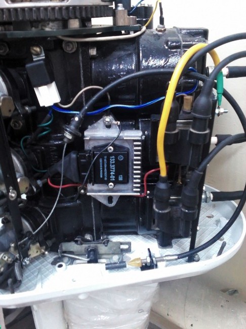

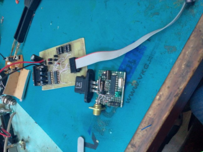

Первый вариант зажигания готов. Это батарейная система на базе зажигания САРУМАНА c холостой искрой в два цилиндра. Как она будет работать на Бийске посмотрим на испытаниях.
С пиками раньше дело не имел, пришлось pdf на него почитать прежде чем шить. Гадость этот пик еще та, но писать что то свое совсем нет времени, в планах перевод зажигания на другой проц... Так что пришлось с ним подружиться. Был собран простейший программатор EXTRA. С первого раза не получилось, пришлось поковыряться. Казалось бы задача простейшая. Но Через шнурок USB-COM этот программатор не работает, да еще из под винды 64. Хорошо, что на материки был Com порт и это проблема решилось быстро. Перепробовал кучу программ и только PICgm сразу заработала и увидела МК. В настройках только у увеличил задержку. После загрузки прошивки само зажигания ожило.

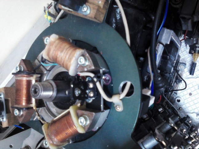

Датчик расположил под маховиком. Место было конечно не много, но все вошло. Датчик поставил BS5-L2m, не самый удобный корпус для расположения, но выбора не было. Сам датчик был найден и куплен года 3 назад. Наконец то пригодился :)
Катушки зажигания использовал от ОКИ 2шт, соединил последовательно.
Msmer54
30.08.2011
949
181

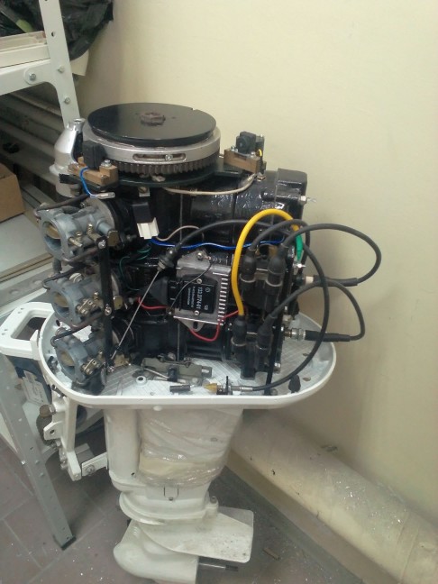

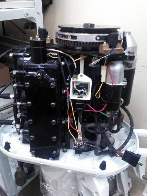

Мотор собран, готов к испытанию.
Msmer54
30.08.2011
949
181
Первый запуск состоялся, но не удачно. Мотор заводится, холосты оборотов нет. В чем проблем пока не знаю. Карбюраторы не льют, мембраны целые... Пока засада...
shkiper
17.11.2014
1 490
103
г Херсон
неман 2
Parsun F20bms
когда то у нас в городе несколько интузиастов собрало несколько 3х цилиндровых вихрей(по чертежам журнала"катера и яхты")-этот на них похож..........
Посмотри опережение зажигания, как вариант - слишком раннее ;)
