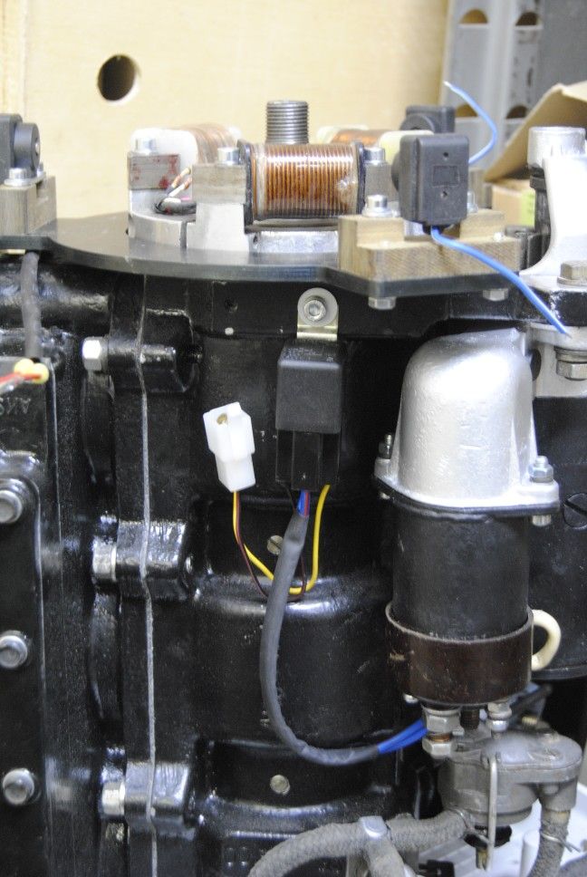

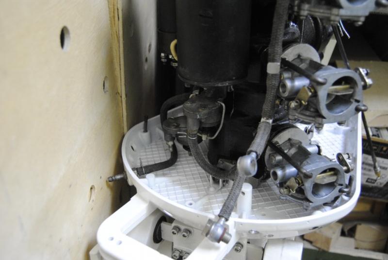

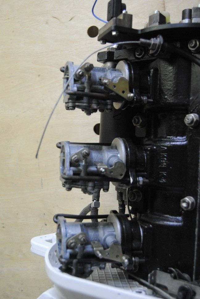

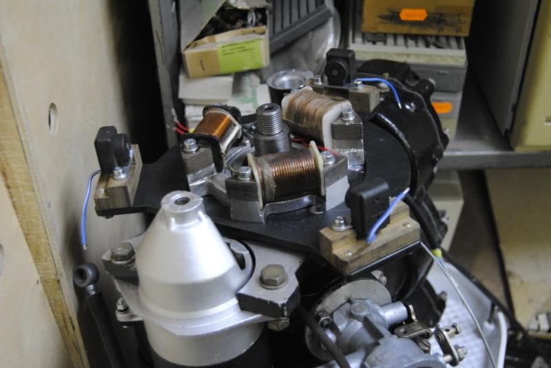

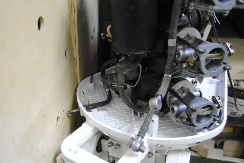

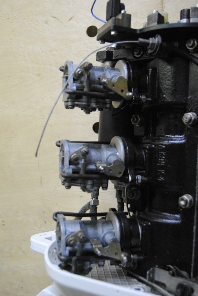

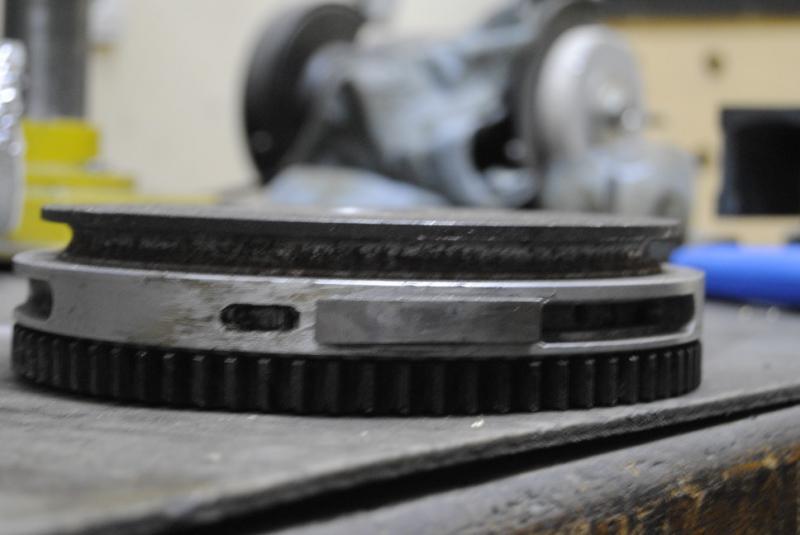

Продолжаю сборку мотора :)
Перебрал Вихревский стартер, удивило расположение щеточного узла(очень удобно собирать разбирать :jokingly: )

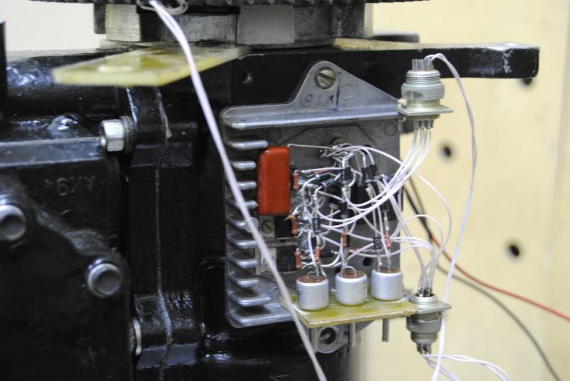

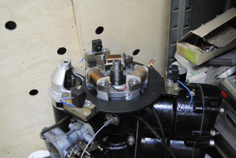

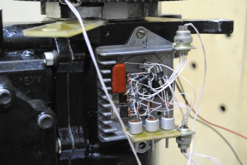

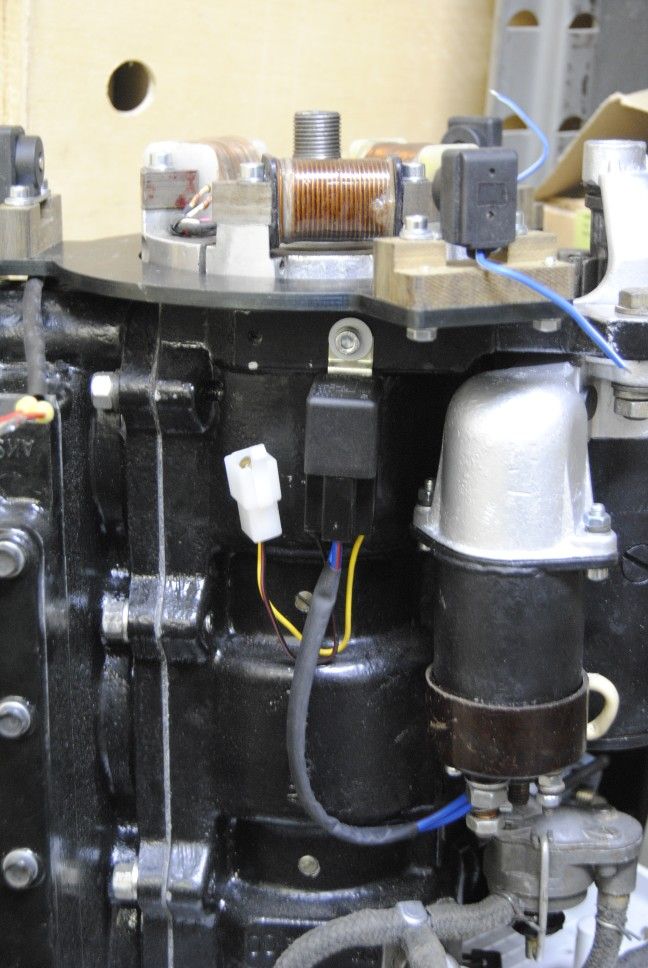

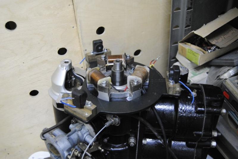

Зажигание решил переделать в корни, будет CDI так и микропроцесорное.
CDI c автоматическим ОЗУ. Схема спаял, на столе работает искра есть. Осталось в бочек настроить пороги переключения. Схему выложу уже после испытания.
Датчики использовал индуктивные с мопеда. Длина пластины на маховике равна углу опережения. При проектировании схемы консультировался с Юрием Лукичом. Большое спасибо ему за помощь.

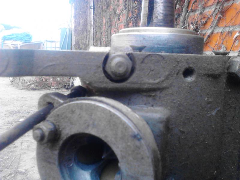

Привет, Msmer54!
Недавно тоже купил себе Бийск-45 93 г.в. Тоже планирую вскрывать головку с целью просверлить канал в охлаждении. Читаю Ваш блог, двигатель получается просто отличный у Вас. Меня конечно не хватит на такую переделку. Но вот что заинтересовало... Вы уже второй человек кто пишет лабиринтные уплотнения сделаны мягко говоря не очень. У Вас случайно не осталось чертежей обоймы лабиринтного уплотненя и вкладышей? Или готовых, готов приобрести.

doublemax сказал(а):
Привет, Msmer54!
Чертежи поищу. Лабиринт сам точил, щас нет станка... Так что не возьмусь за изготовление.
Если мотор будешь вскрывать, сразу увидишь что они там просто болтаются с большим зазором.

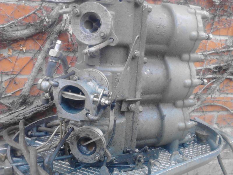

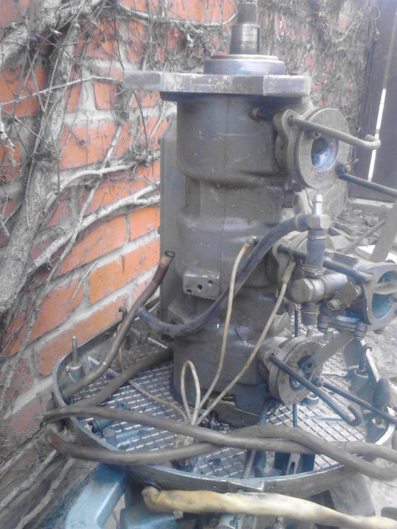

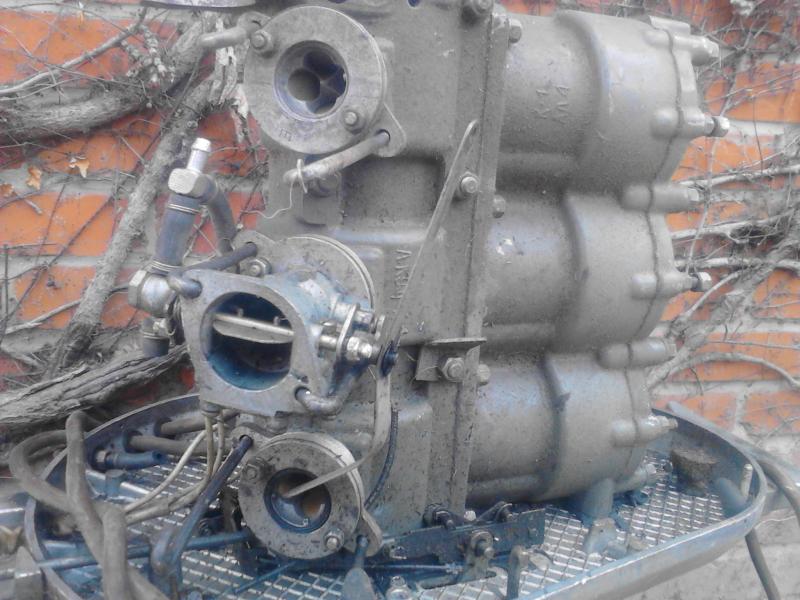

Я недавеча(неглядя) купил бийск . Со слов хозяина без двух карбов,без зажигания и без редуктора. Он мне все это отослал из сургута,и сейчас жду посылку. Мне думается будет надо не только термостат,а еще и лабиринты,зажигание. Так что у Вас назревает ненавязчивая шабашечка.

Вот и я обзавелся котом в мешке.
стрелок
02.10.2013
803
24
Прогресс-4+тохатсу-90
докатка тохатсу-18
Комплектация не богата.

Н да... Много чего нет... Хотя карбы от Вихря найти не проблема да и стартер можно за копейки. А вот маховик и катушки тут проблема.

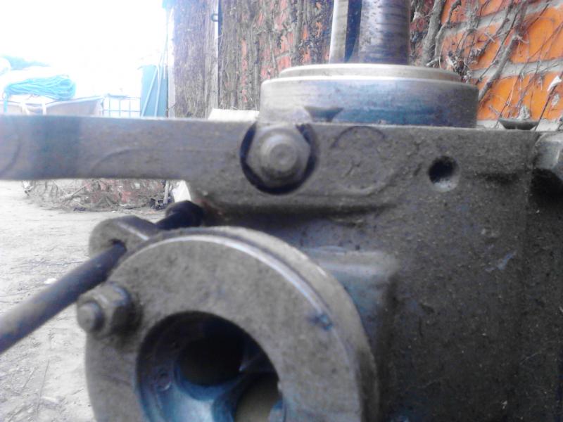

А каким ключиком гаечку эту открутить? Если откручу то поставлю длинную.
