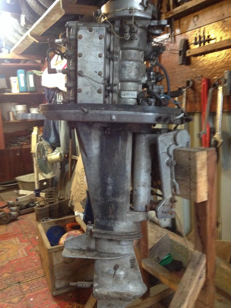

Сегодня тоже случайно стал обладателем Б45, на следующей неделе второй подгонят.

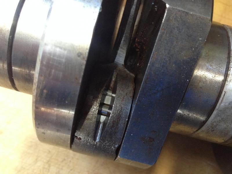

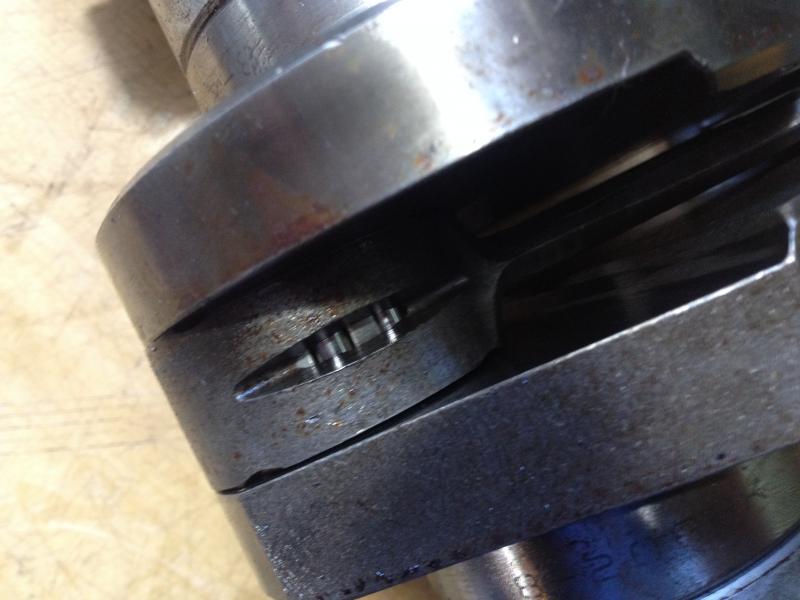

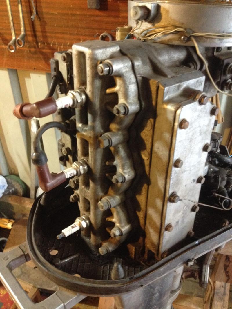

Ну естественно как забрал бегом в сарай дефектовать. Мотор долго стоял просто на свежем воздухе,
так что ничего хорошего я не ждал, но разборка показала, что мотор даже побегав прилично, довольно в приличном состоянии.

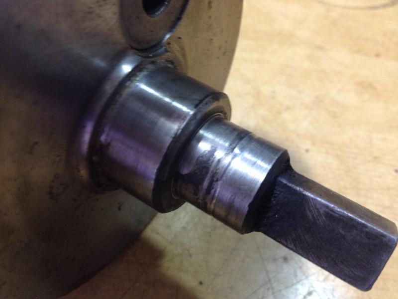

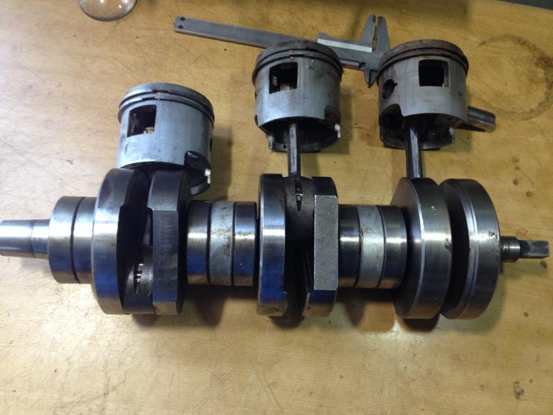

Цилиндры без задиров и великого износа на твердую четверочку. А вот долгий отстой сделал свою подлянку нижний коренной подшипник заржавел и заклинил, сальники нижние мертвые вода там стояла. Ну и как следствие шейка под нижний сальник сильно поржавела. Подшипники коленвала только два живых, остальные под замену. Шатуны без люфтов- это уже хорошо.
Вот сижу и пока не знаю что делать с шейкой под сальник и где поменять подшипники.
Фото по колену сделаю чуть позже а то телефон сел.

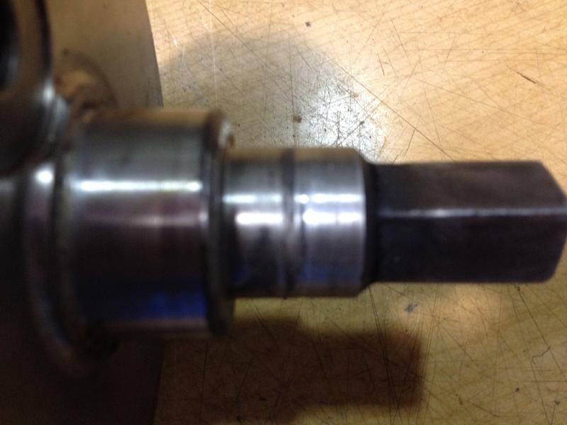

Здрасти!
Ну вот неделя пролетела, в субботу с утра бегом в сарай к Бийску))))
По колену вопросы у меня все отпали, план действий накидал в голове, с чем и делюсь.

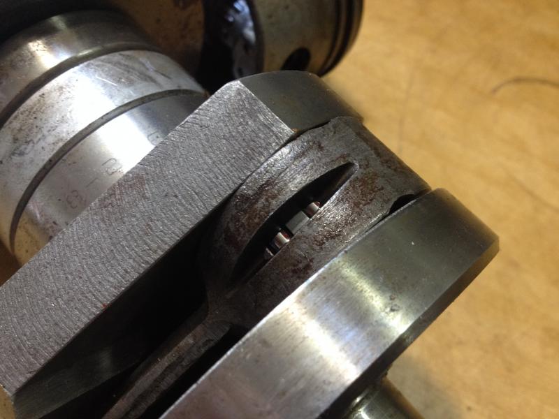

Так как шатуны оказались в идеальном состоянии, требуется только замена коренных подшипников- это господа спортсмены водномоторники помогут сделать))) А вот с нижней плоскостью под сальник коленвала, в голову пришло два варианта:
1-й использование износостойких втулок SKF Speedi Sleeve, все хорошо и монтаж не труден, и на другой сальник уходить не надо, но цена огого. От 2900 до 3900рублей.
2-й использование внутренних колец игольчатых подшипников, там же в SKF подобрал IR20*24*16? цена просто радует 250рублей, ну и переход на другой типоразмер сальника теперь будет 24*40*10.
В конце немного фото.

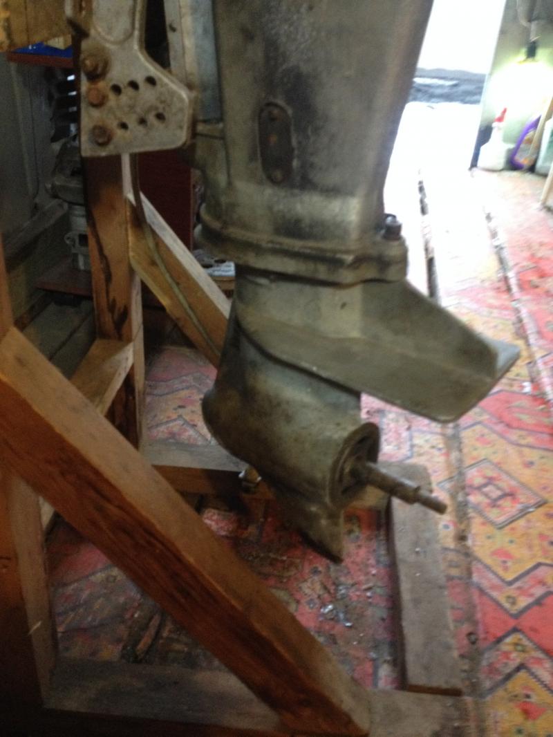

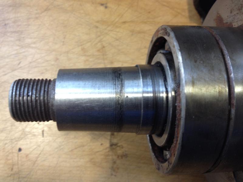

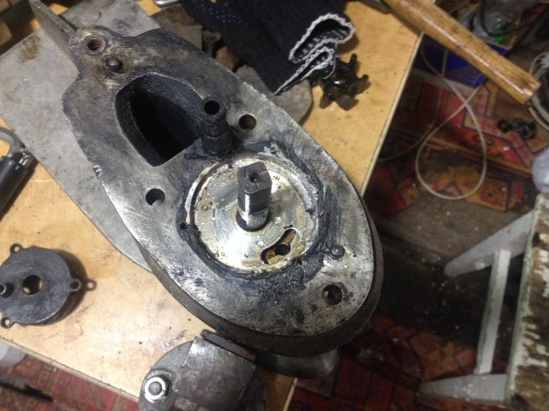

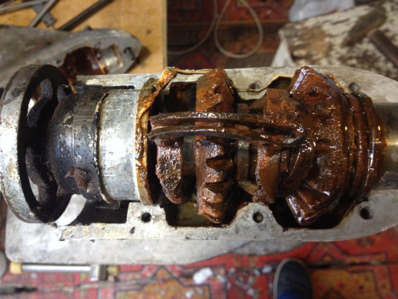

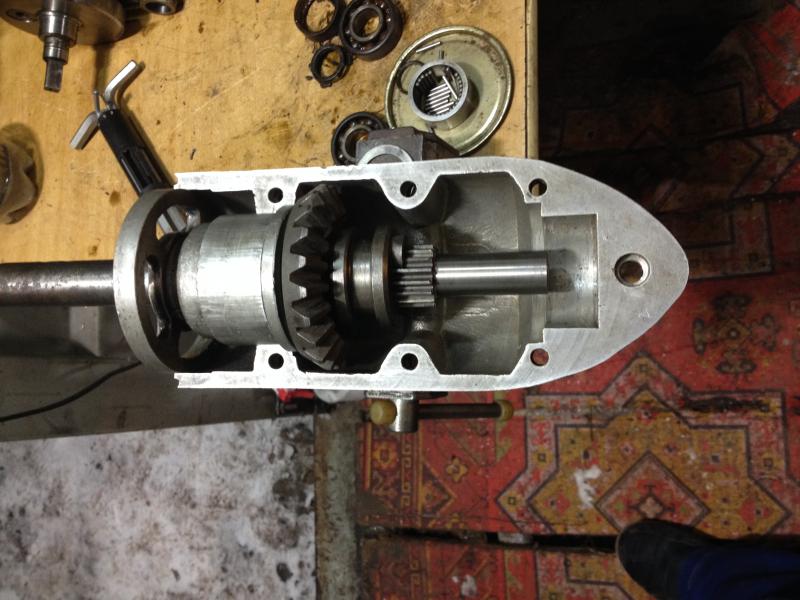

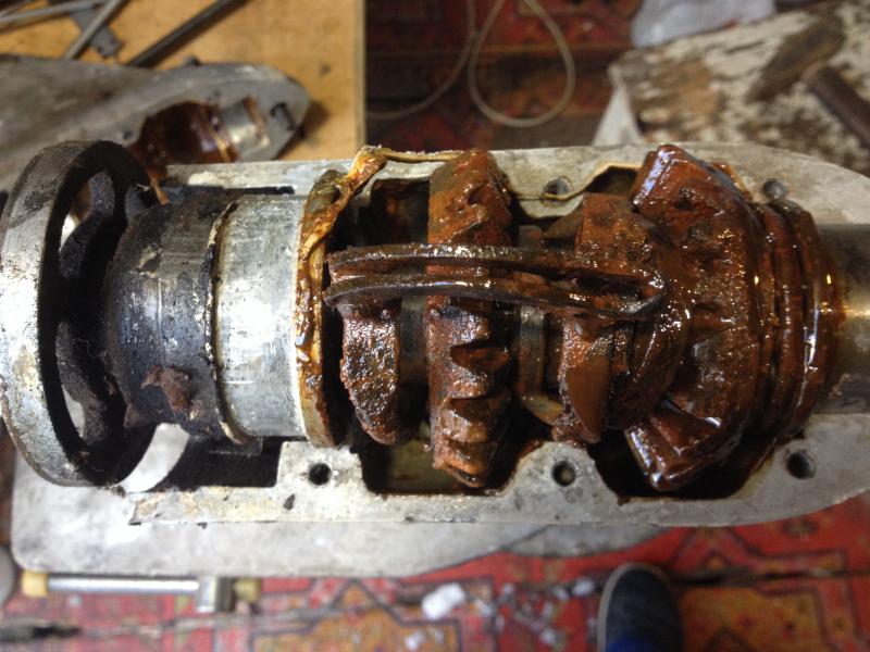

Ну и редуктор раскидал. Открыл и о боги как так, ржавая эмульсия. Дефектовка выявила гребной вал жив, а вот вертикальный похорошему под замену, но будем пытаться восстановить. Так как шестерня побегала, но довольно в приличном состоянии, а вот поверхность под сальники хлам.Естественно все подшипники под замену, после такого бассейна.
Да и вопрос как конструктивно выполнена герметизация тяги переключения реверса, вот этот один "гандончик" или под втулкой есть еще колечко?

Уплотнение редуктора аналогично вихревскому. В теме должны быть фотки, втулки тяги реверса.
Не знаю как вы собрались менять подшипники, опыт разборки и сборки таких вещей есть? Может проще в бийск на ремонт отправить...
