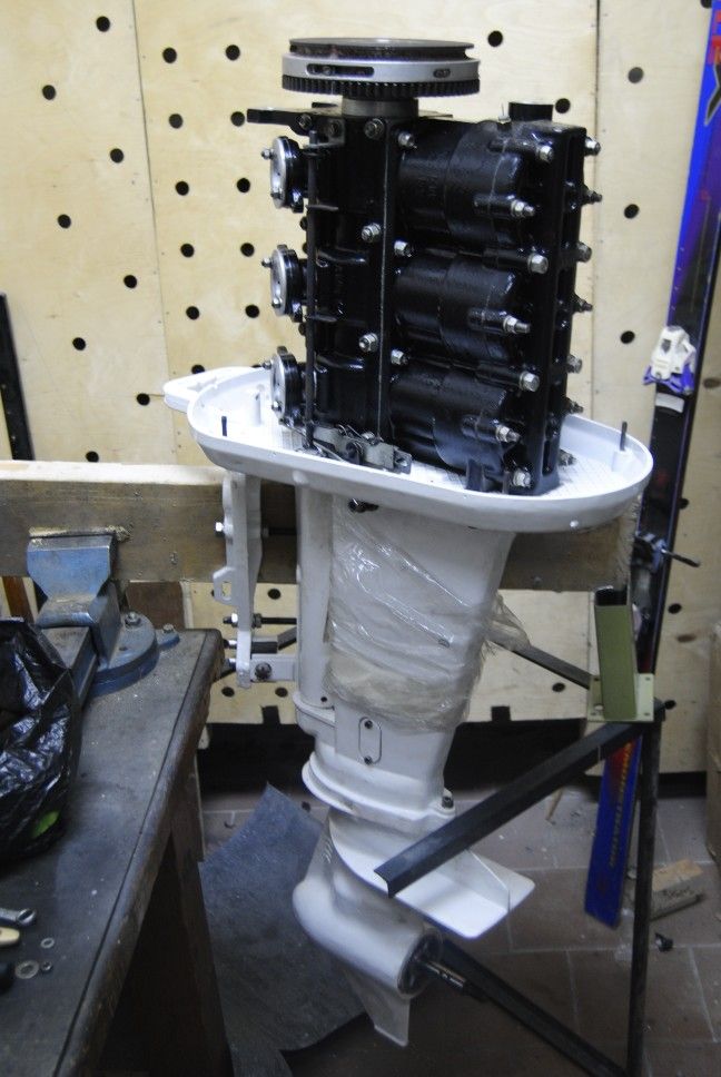

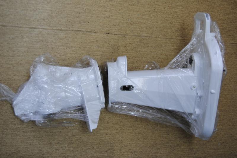

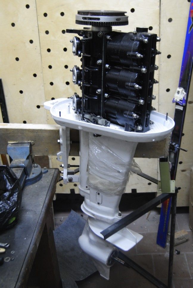

Всем привет.
Совершенно случайно стал обладателем Б-45 93 года выпуска. Достался он мне в хорошем состоянии, практически комплектный. Вот только и поршней не было :D
Раскидал мотор все в норме, состояние цилиндров на 5+, колено отличное. Созвонился с конструктором мотора, где то через пару месяцев через знакомого с Бийска получил запчасти :)
Судя по состоянию головы мотор только прошел обкатку, в редукторе состояние чуть хуже. Мотор долго стоял без работы с небольшим количеством воды, подшипники все заржавели :( все под замену.

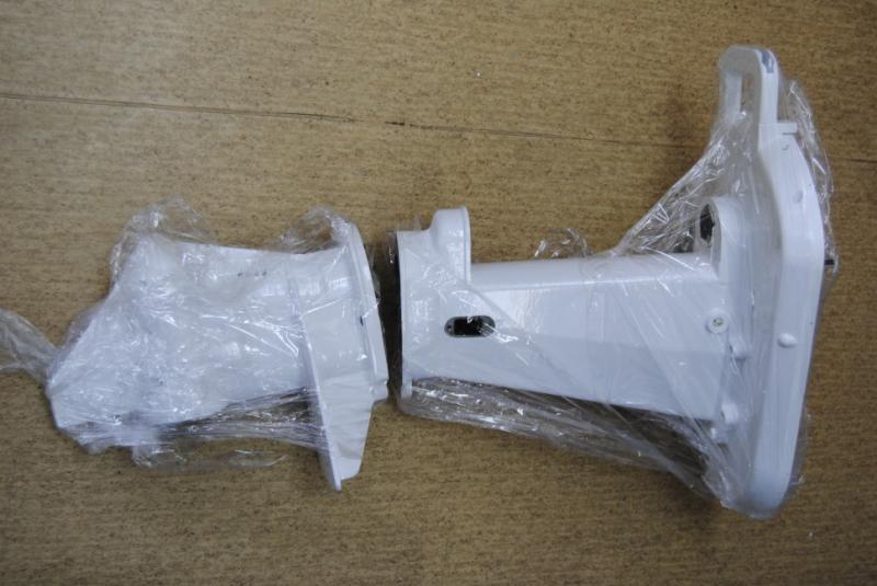

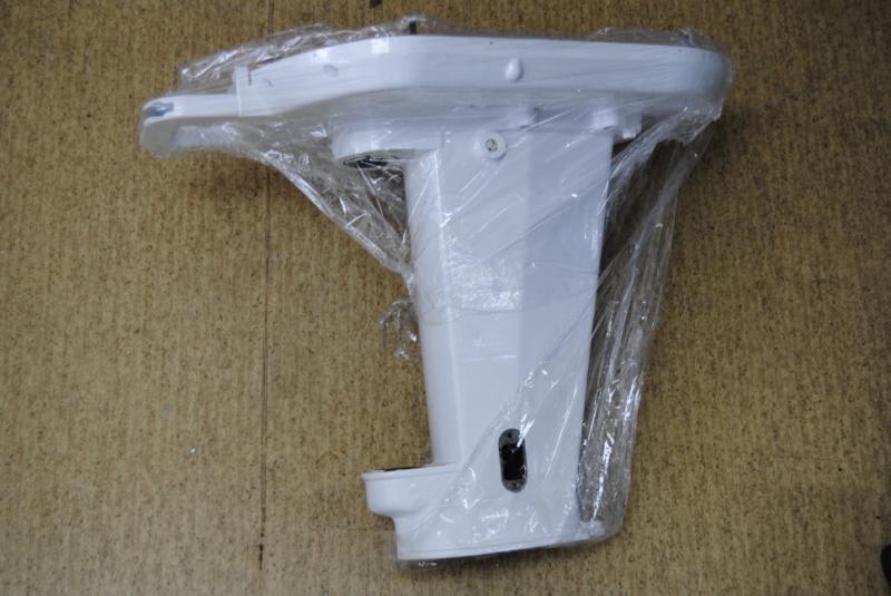

Потихоньку начинаю сборку, сапог зачистил и спелил все выступы, неровности. Красил в полимерки

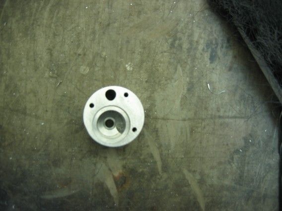

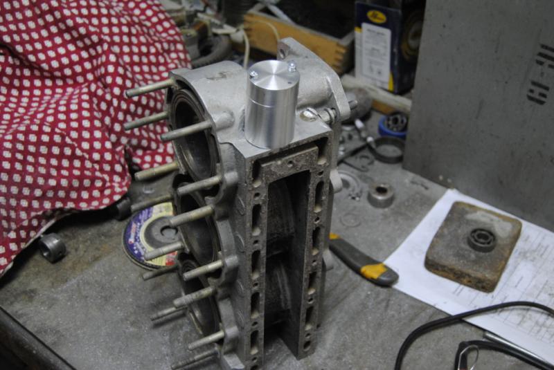

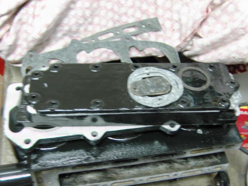

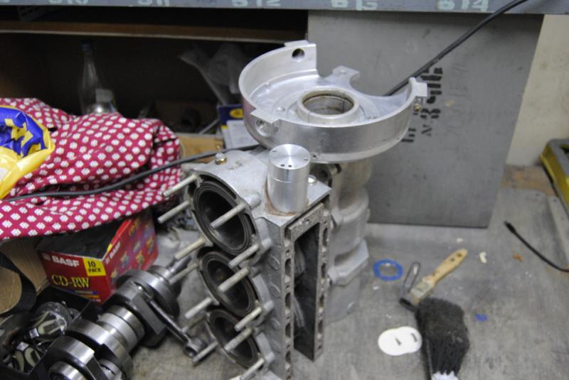

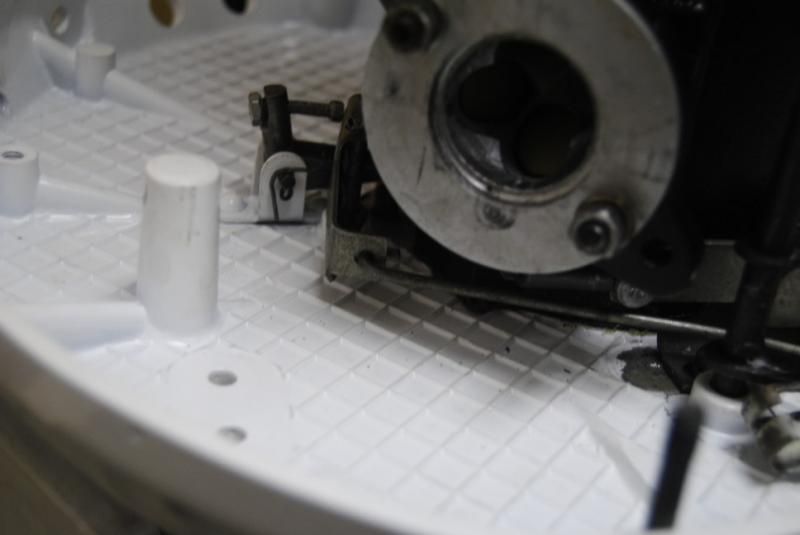

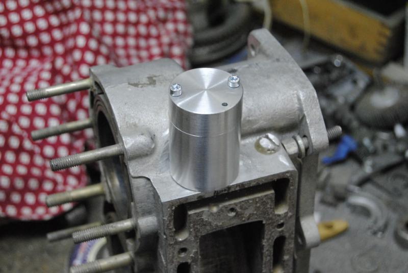

Пока едут недостающие запчасти. Занялся установкой термостата.
Сам термостат с меркурия покупал еще год на зад, когда ставил на ветромосю. Конструкция корпуса использовал аналогичную как делал ИГНАТ для вихря, только размеры чуток другие.

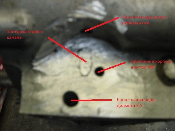

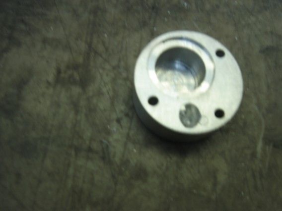

Подогнал по месту корпус термостата. Просверлил каналы для циркуляции воды через термостат.

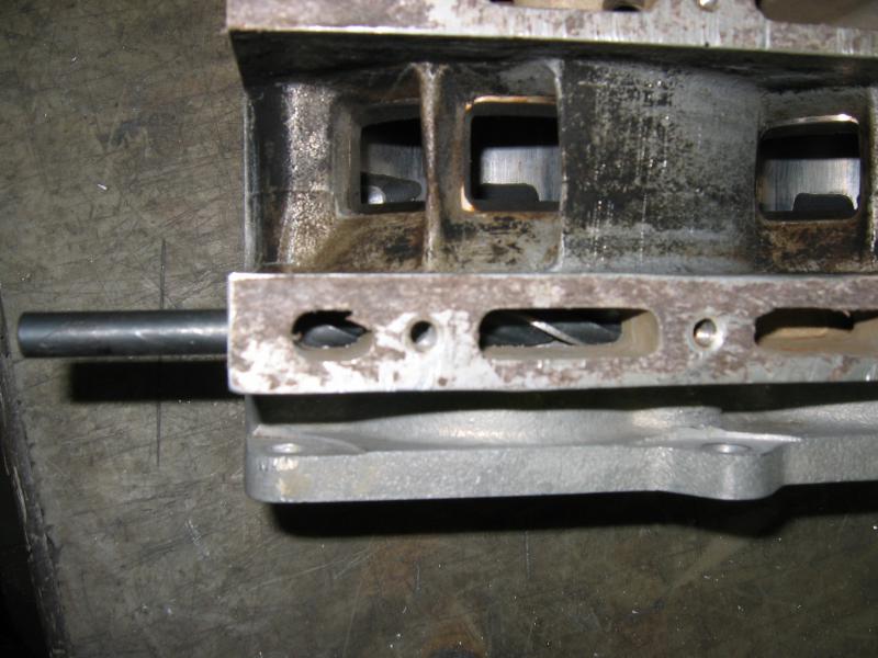

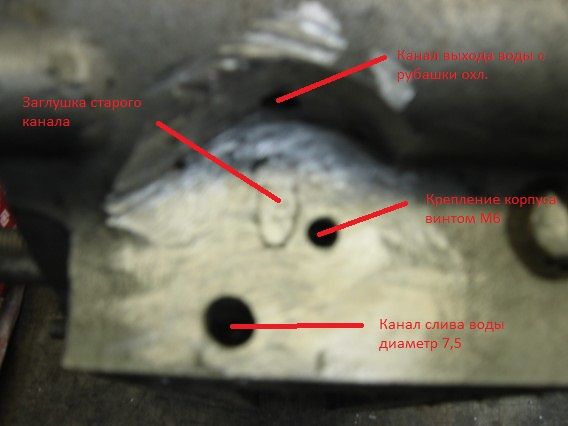

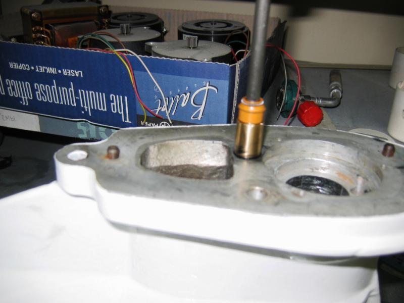

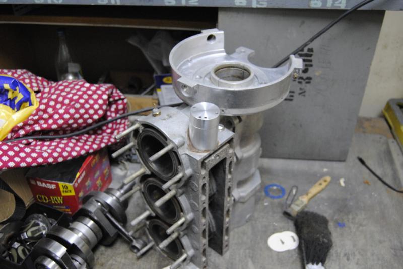

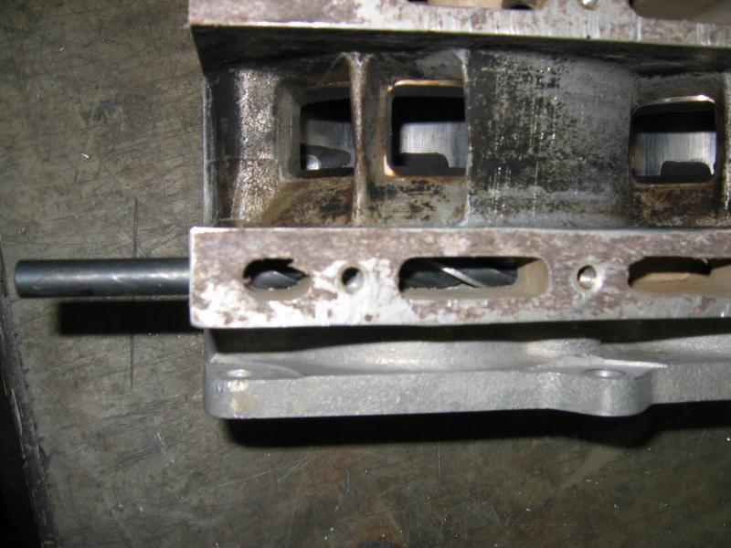

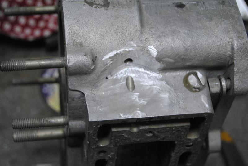

Одна из проблем моторов с серийным номером до 600, перегрев. Перечитал кучу тем на форуме и переговорив С ВГ, причина тому недосверленный канал со стороны глушителя.
Лечится легко, со стороны сброса воды в дейвуд сверлится отверстие на 10мм(я сверлил 9.5мм), пройти две перегородки. Получаем везде одинаковые отверстия.
Важно!!!! Не забыть восстановить отверстия сброса воды до первоначального диаметра!!!!!!!

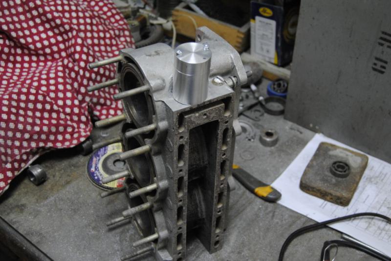

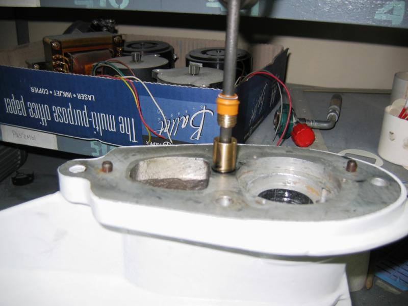

Все термостат поставил. :)

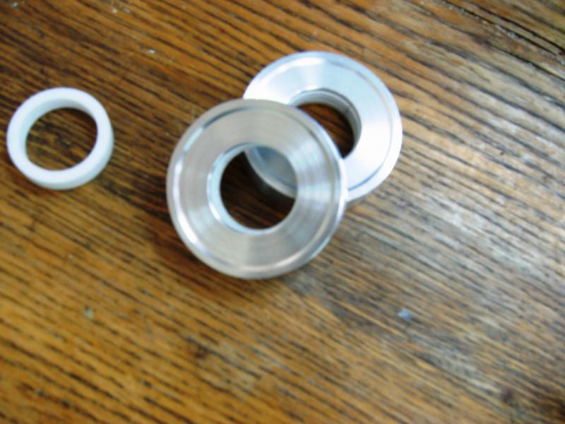

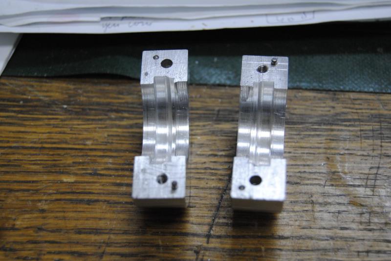

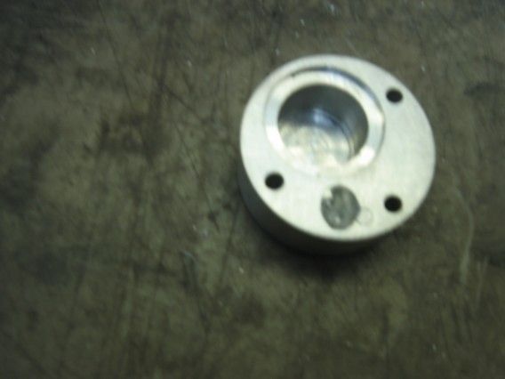

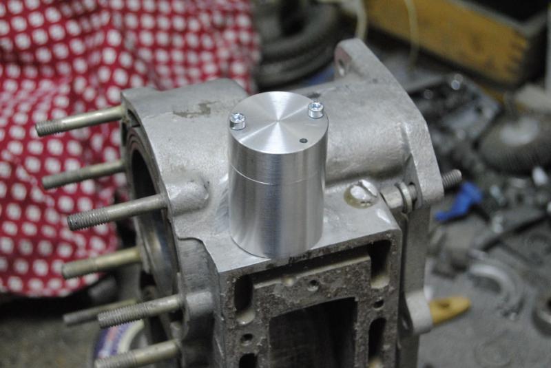

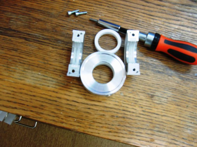

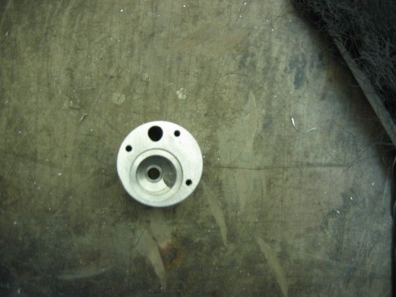

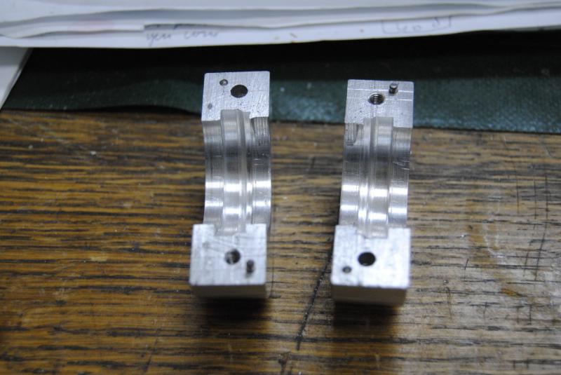

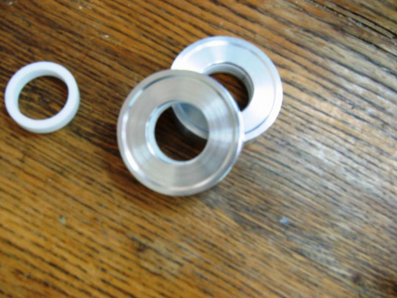

Черновой вариант обоймы лабиринтного уплотнения, внутри будет вставка из фторопласта.
Заводские уж сильно болтаются :(

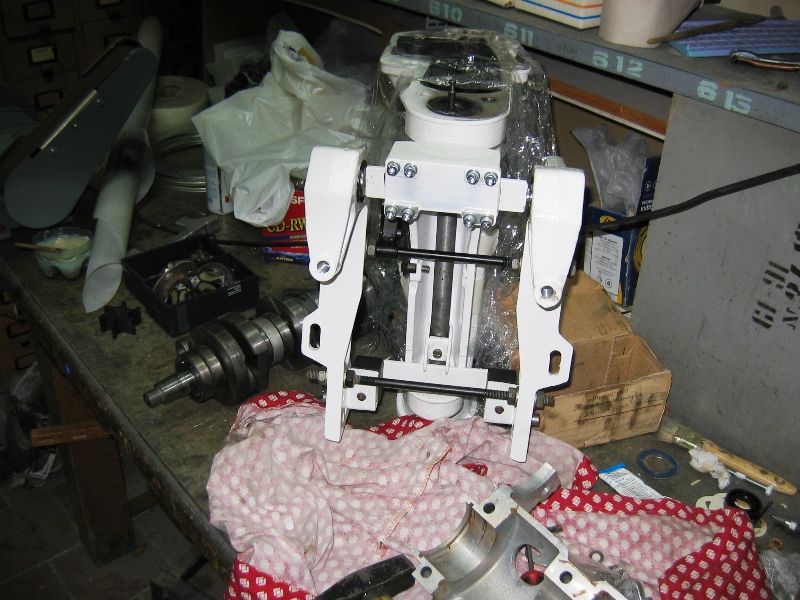

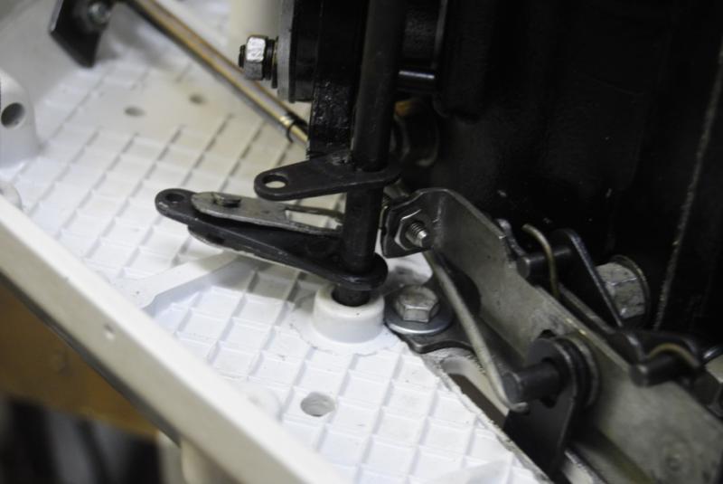

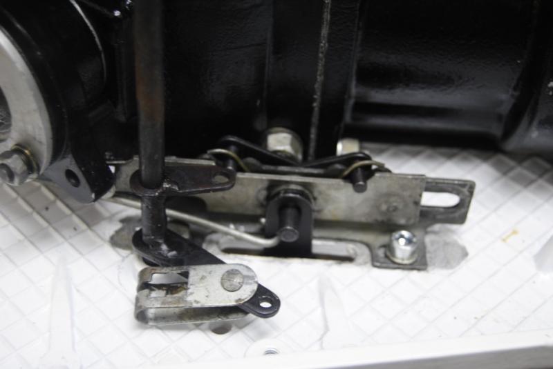

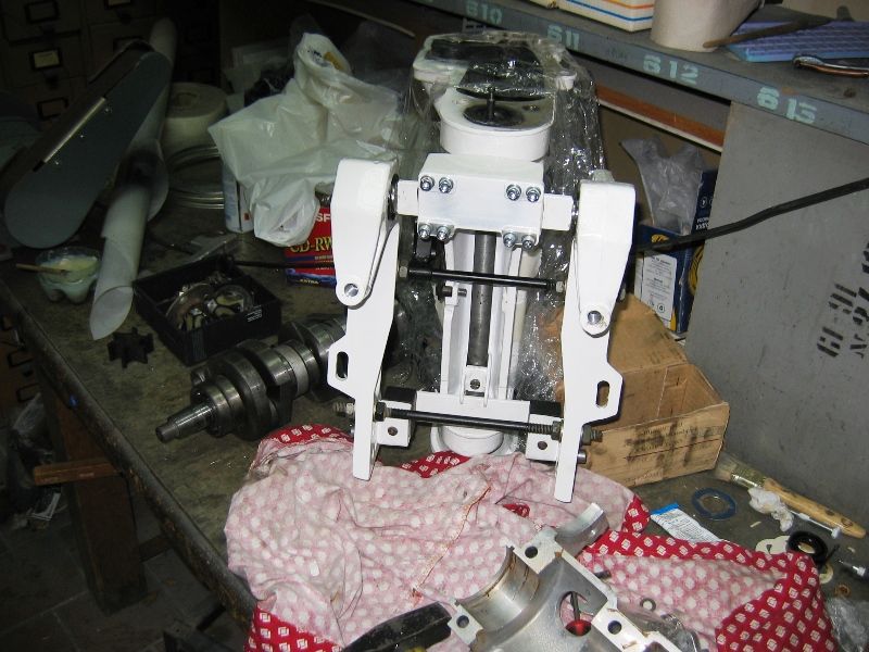

Процесс по маленько движется.

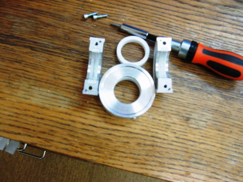

До точил разборный лабиринт с фторопластовым уплотнением. На токарном станке сдох ремень, 8х375 не могу найти ремень :(

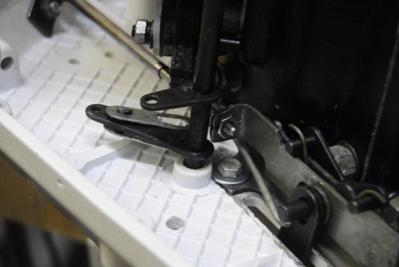

Собрал подвеску, переделал уплотнение тяги реверса :)

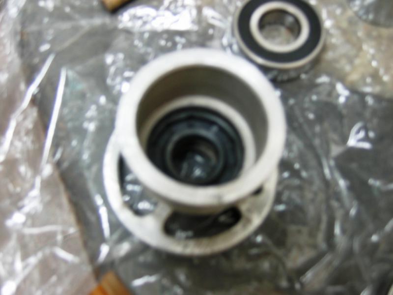

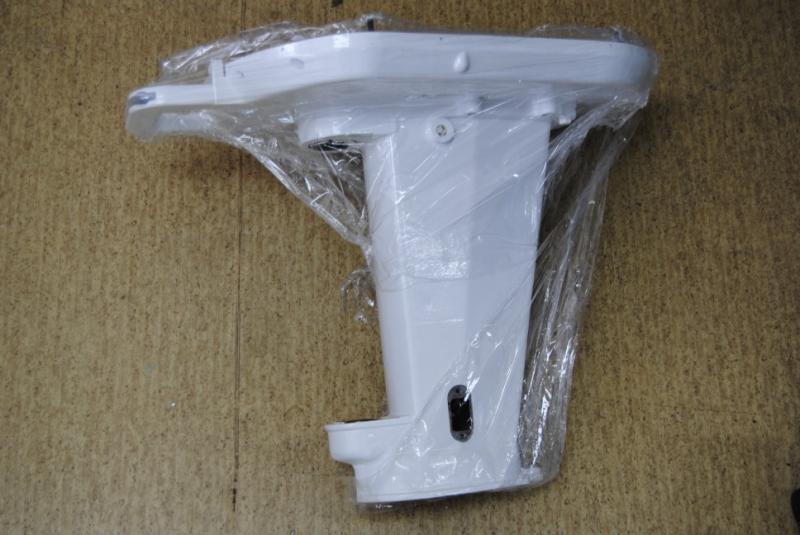

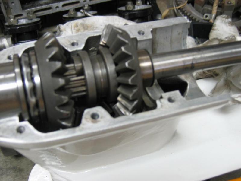

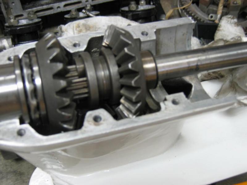

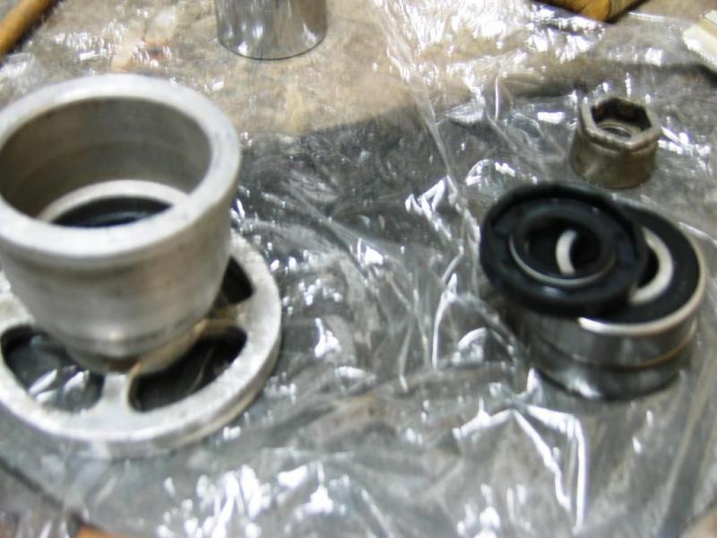

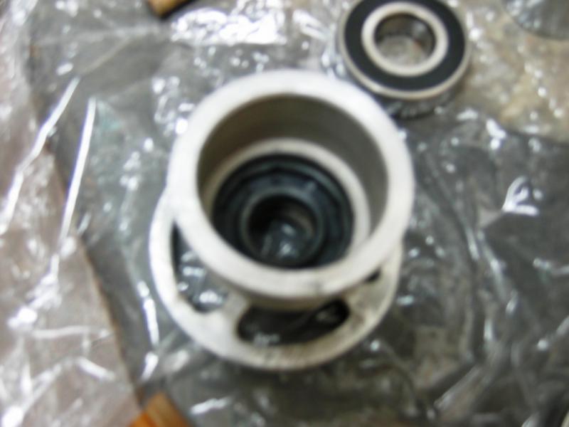

Потихоньку продолжаю сборку. Проточил стакан под два сальника высотой 7мм(сальники импортные подобрал и подшипники сразу поменял). Снял фаски на зубьях шестерен. Зацепление шестерен пришлось регулировать, большой зазор был. Новые регулировочные шайбы сделал на 0,4мм толще.
Картер покрасил черной термостойкой краской и прокладочки нарезал с паронита.

А шестерня з\х тягу не грызёт ?
Msmer54
30.08.2011
949
181
Нет все в норме. Cпециально проверял

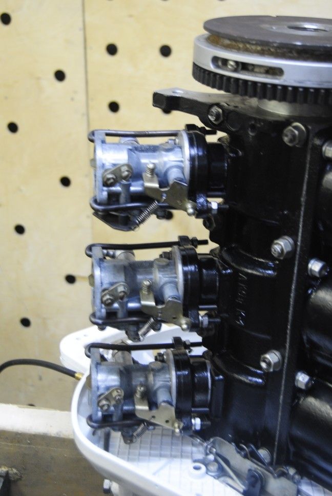

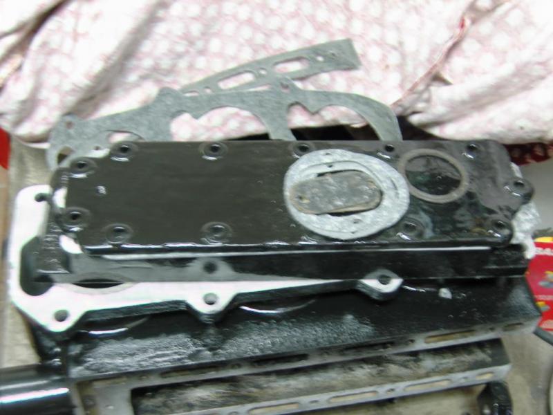

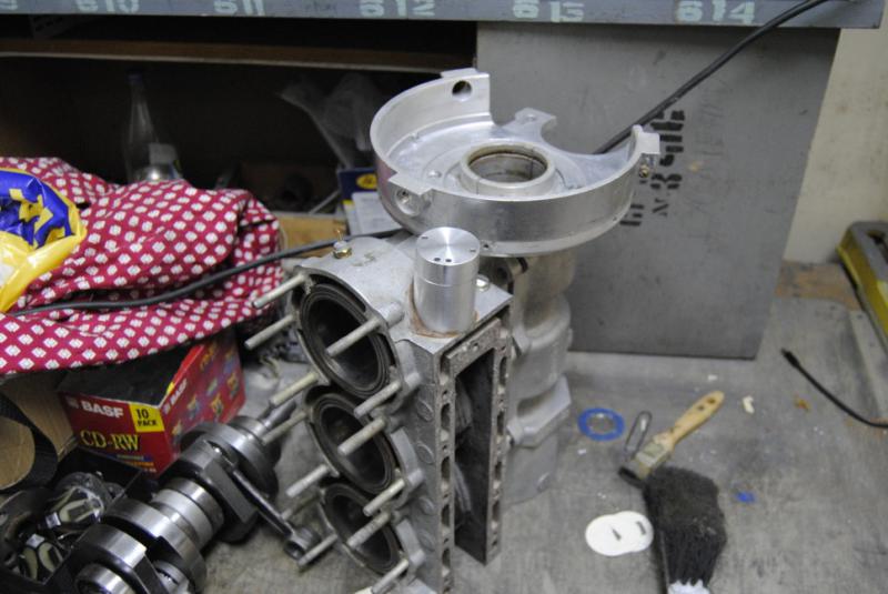

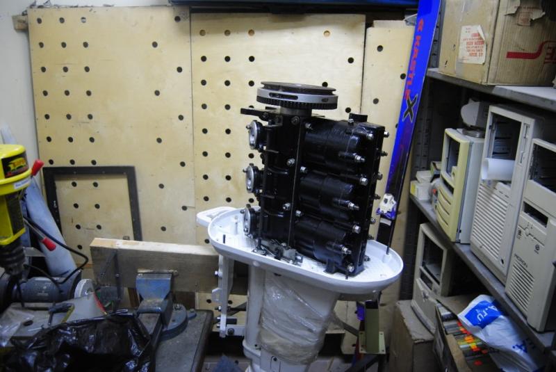

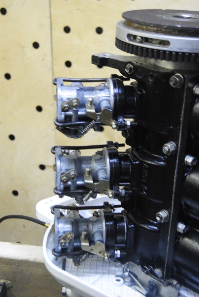

Вот черепашим темпом продолжаю сборку Бийска :D Сезон в самом разгаре как и сборка :(
Собрал голову и прикрутил все на дейвуд, была мысль поставить патрубок настроенного выпуска, но лето не резиновое... Исходя из этого была поднята высоко рука и резко опущена :lol:
Если мот понравится будет в следующем году вторая часть по модернизации.

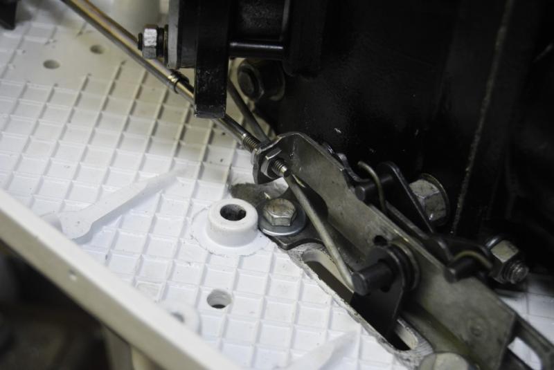

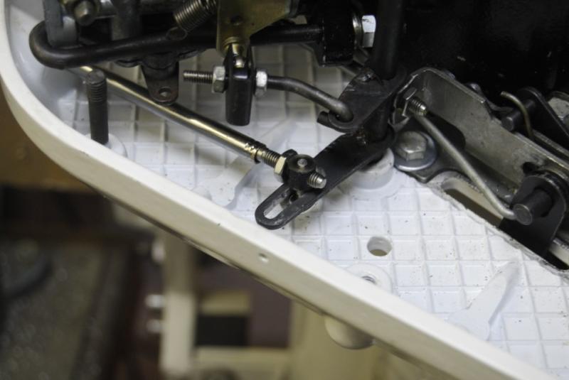

Карбюраторы так же было решено оставить родные, только сделать ревизию. При сборки механизма включения скоростей и блокировки откидывания мотора, забыл как все там было :)
И по делу...

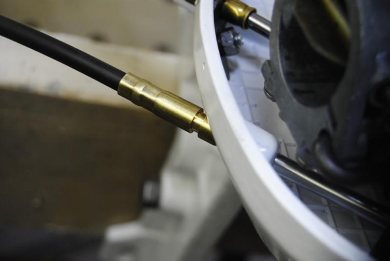

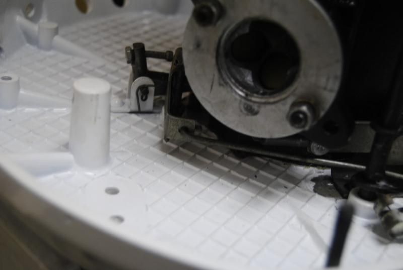

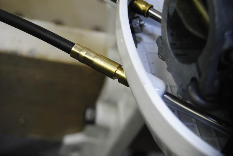

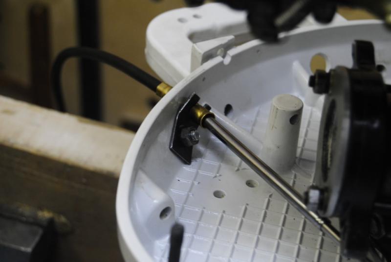

Поставил на включения скоростей импортные троса, на газ еще не додумал как закрепить. Да и сам механизм крепление на поводок газа как то не очень нравится, но в принципе все работает.
Может кто из Форумчан мысль подкинет :)
