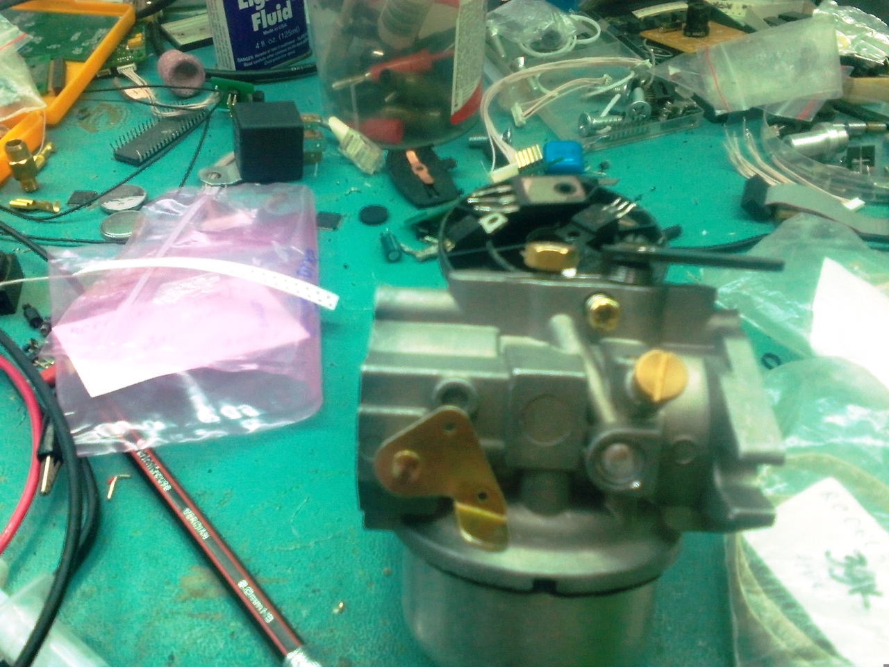

На али случайно наткнулся вот на такие .карбюраторы
Сделал переходную пластинку и прикинул их на мотор. Поддон маленьких нужно расширять. На самих карбюраторах нужно будет укоротить иглу и привод заслонки. По размерам практически такие же как вихревские. Думаю на вихря встанет без проблем. Меж центровое расстояние для крепление в один как на вихре только не под 45гр.
Небольшое описание про него.

Интересный карб. А какой диаметр диффузора, что то я не заметил..

Я не писал :) Точно в мм не помню. Вечерком размеры сниму, завтра напишу.

Заслонка 30мм, диффузор 25мм. Можно увеличить на пару мм.

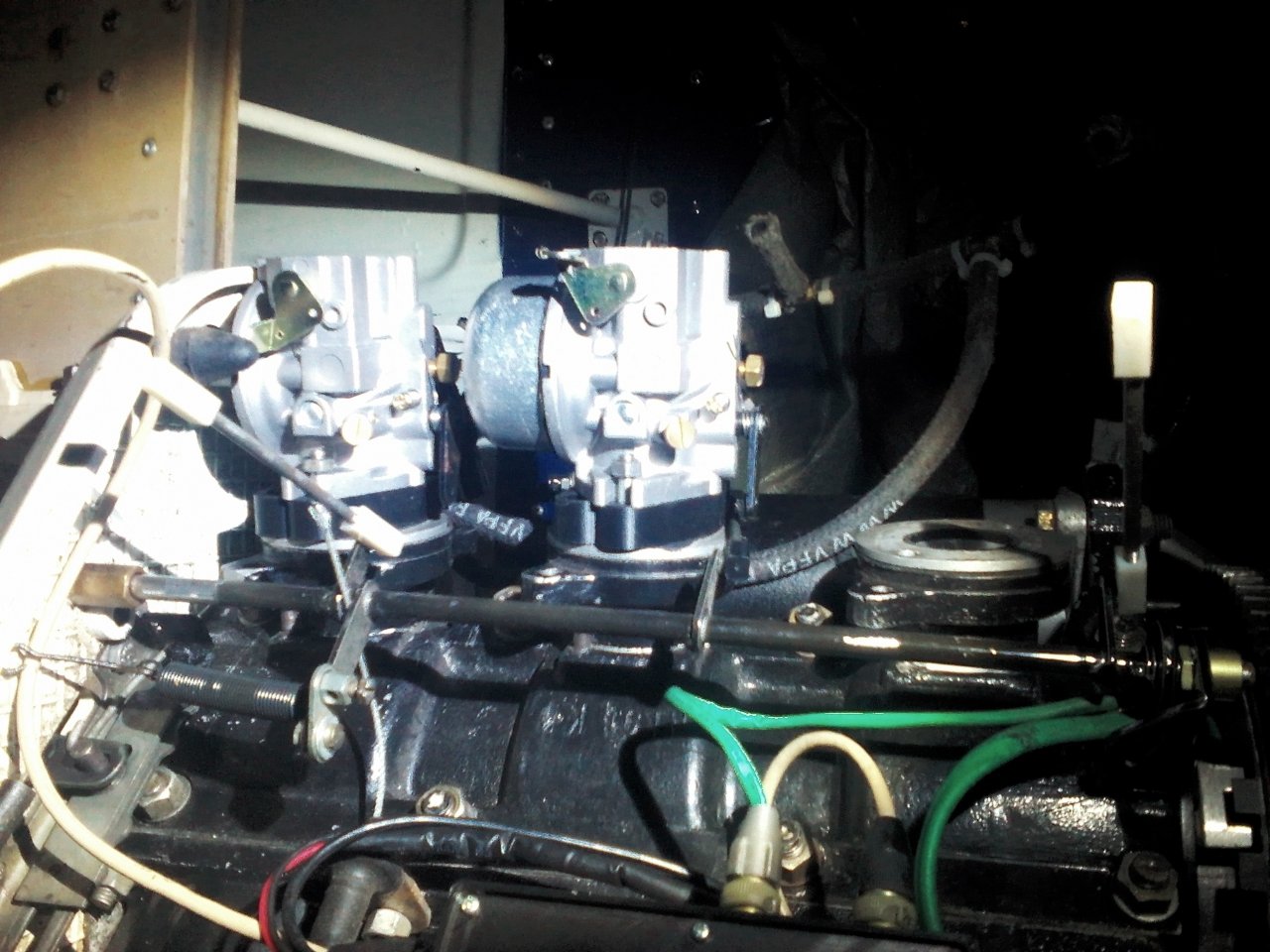

Заюзал китае карбики. Заводится хорошо, обороты держит отлично.
Карбюраторы сухие! Судя по ИКС-1 боготят на холостых. Дальнейшую настройку буду делать уже на воде.

Всем привет.
На выходных вышел на Бийске с китайскими карбами.
Долго обкатать все не смог(были проблемы с охлаждением), но промежуточный результат наметился.
Температура +2, мотор заводился уверенно. Холостой ход есть.
Обороты брал уверенно, мотор ехал отлично. Катался на средних оборотах 3200 примерно. Кратковременно разгонял мотор до 5600.
Карбы мотор не душат, ни чего с них не льется. Нужно еще конечно поиграться с настройками.
В замен штатных считаю очень подходящий вариант. Данный карбюратор подойдет и для Вихря

А есть ссылка именно на этот карб? Из того что я нашел это
€ 15,43 14%OFF | Карбюратор Carb для замены Briggs & Stratton 799728 498231 499161 498027 Walbro LMT 5-4993 Carb детали двигателя
Но по моему это не он.

Ссылка на того продавца битая, вот название "Карбюратор для KOHLER K321 K341"
