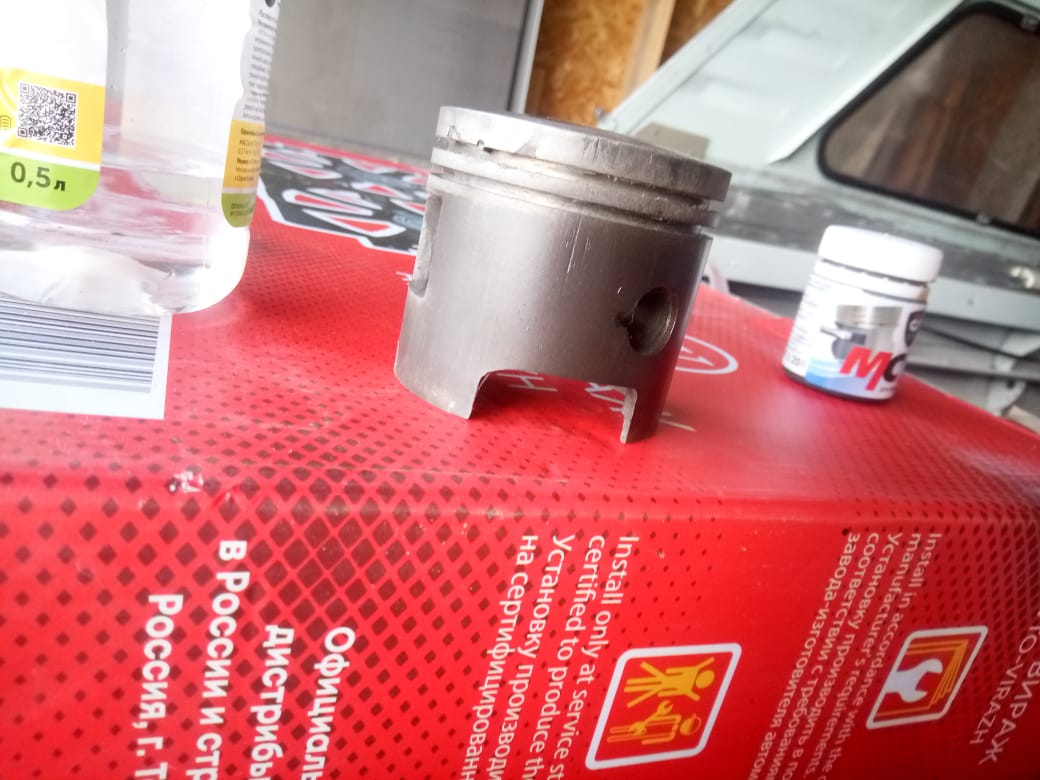

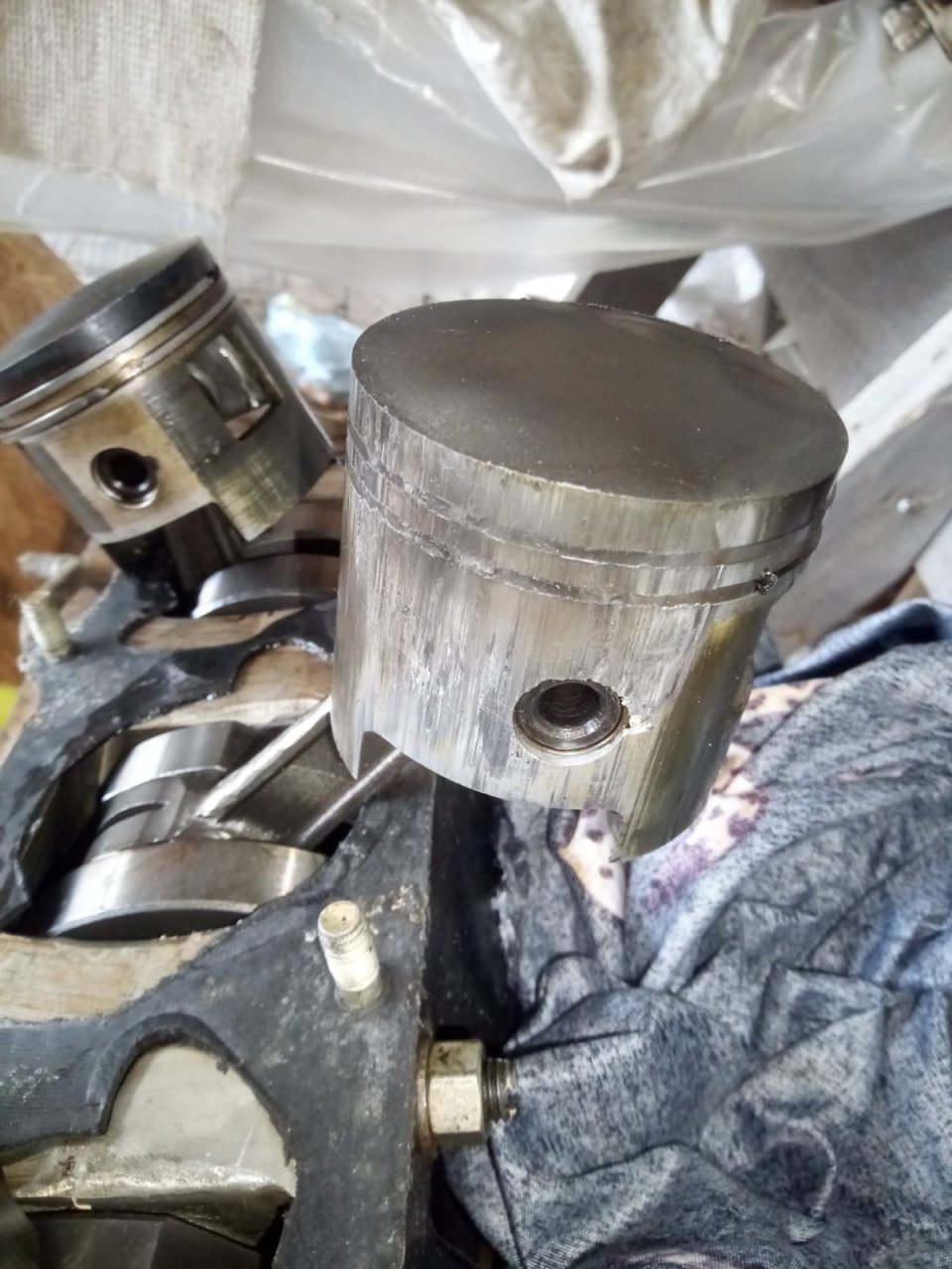

Сам прихват был пару лет назад, из-за проблем лодка и мотор остались не подвижны до сегодняшннего дня.
Ситуация в жизни особо не улучшилось, но душа требует завершения начатого. Хотелось бы в этом году выйти на Обь и до конца уже все протестить!

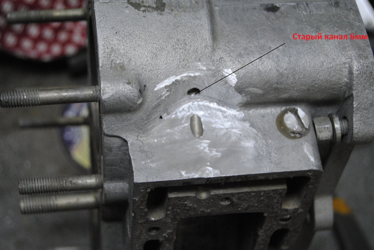

Термостат рабочий, на ходу кончилась вода. Явных проблем с охлаждением не нашел.
Забор воды на Бийски не самый удачный, возможно что то поймал на ходу. Самое поршивое, что проблема не найдена.
При переборки нашел пару недочетов, сопрягаемая поверхность с ГБЦ была кривовата(притер).
И самый такой косяк, который мне недавал покоя. Это канал охлаждения из рубашки цилиндров в глушитель, как раз он перекрывается термостатом, и он всего 6мм!!! Корпус термостата снял, все разверлили до 9,5мм.
Msmer54
30.08.2011
938
165

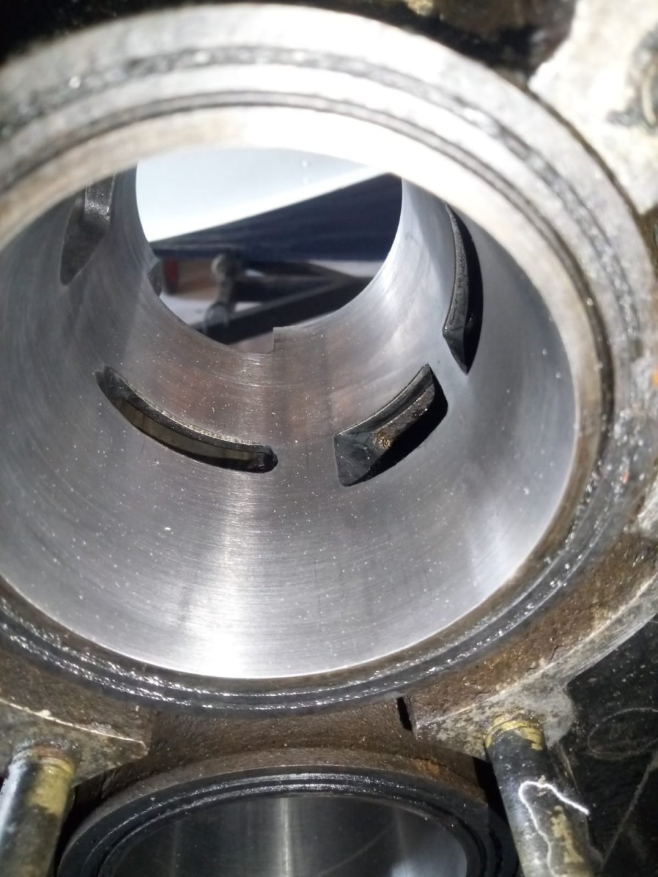

Поршень менять не стал, подшабрил и нанес покрытие. Цилиндры прошелся насадкой для хона.

938
165
Цилиндр не пострадал, поршень маленько только. Кольца не смог снять сломал, мне кажется не плохой результат. Был прихват без покрытия, поршня на выброс пошли....
