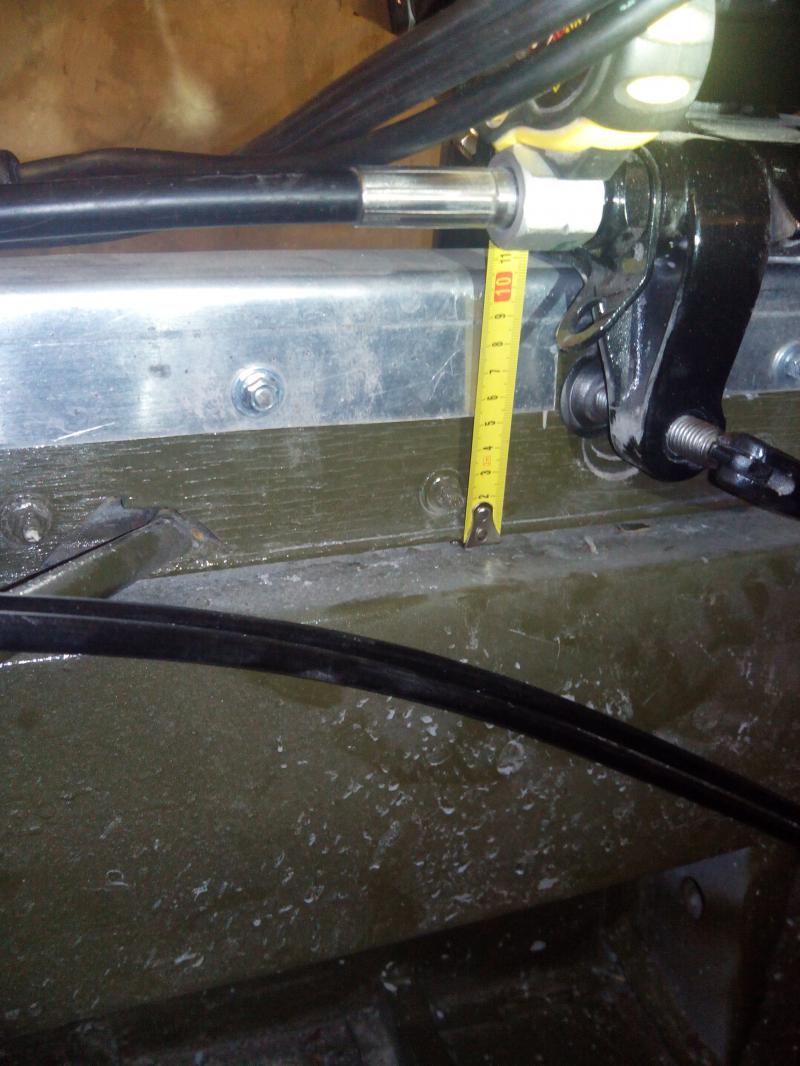

не заметил сообщение , что планируется 4 болта крепления...а надо ли? 2 верхних вполне

Привет, да впринципе 2 верхних меня устраивает но получается что они войдут внутри на границе блока (ящика) и доски вот я и думаю как? пока что мысль появилась приподнять мотор на 0,8-1 см и польза и прикрутиться смогу?

Делай фотки, посмотрим)) я не нашел в инете нормальных фоток мотора...этот же? Hidea 30 FES?

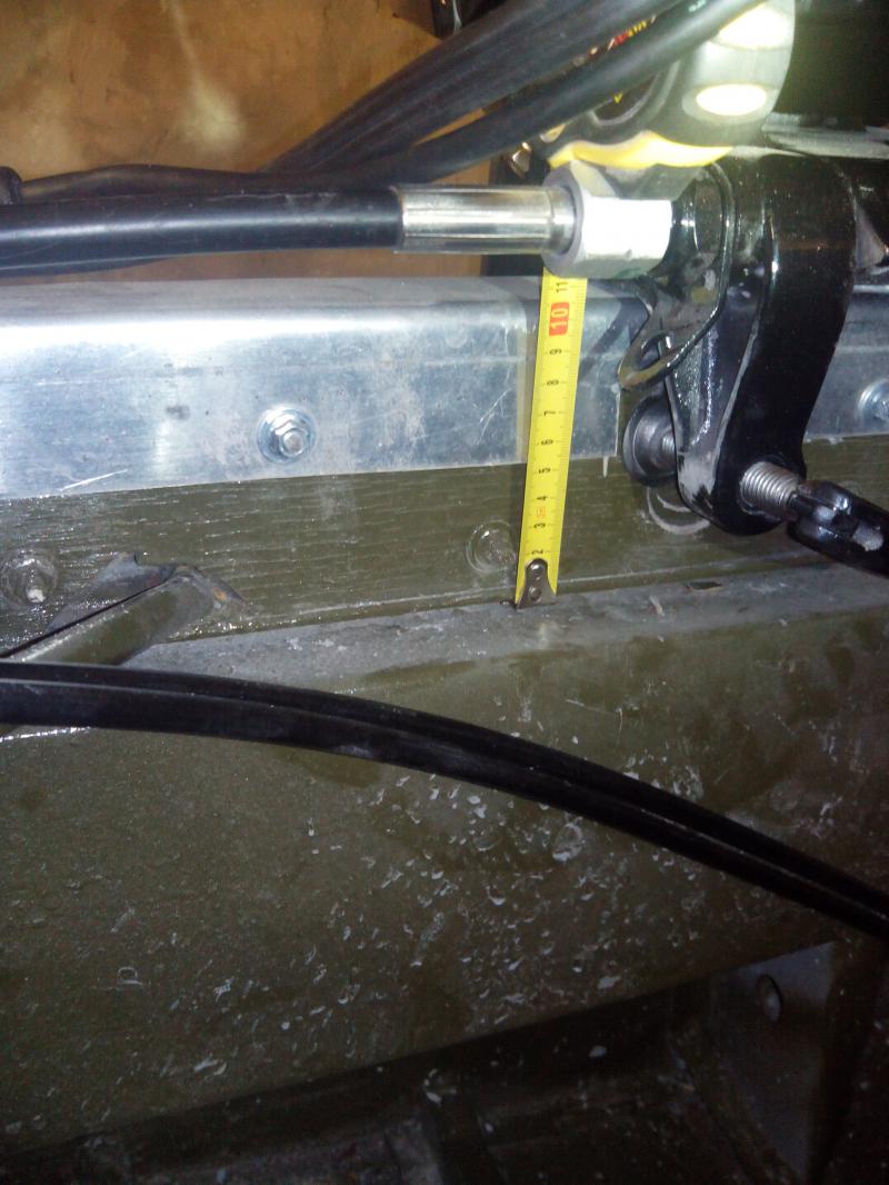

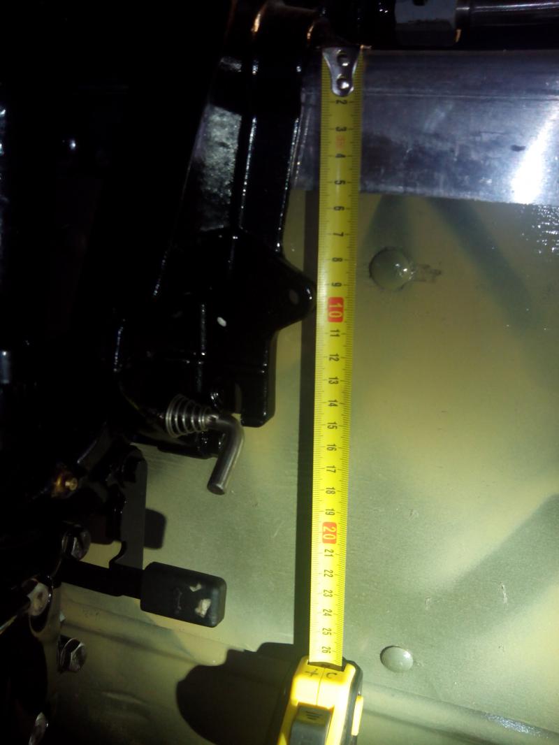

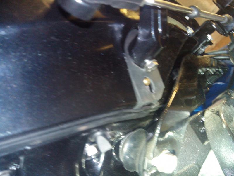

Вот фото, скажу сразу что АКП мотора надодится в 2,3 см от днища (можно ли еще поднять на 0,8-1 см????) тогда мотор прикручу???

судя по фоткам снаружи 10.5см, а внутри 9.5. должно влезть впритык. даже по болтам видно. что пол см есть в запасе. я бы тонким сверлышком попробовал, не больной угол на крайняк можно взять.

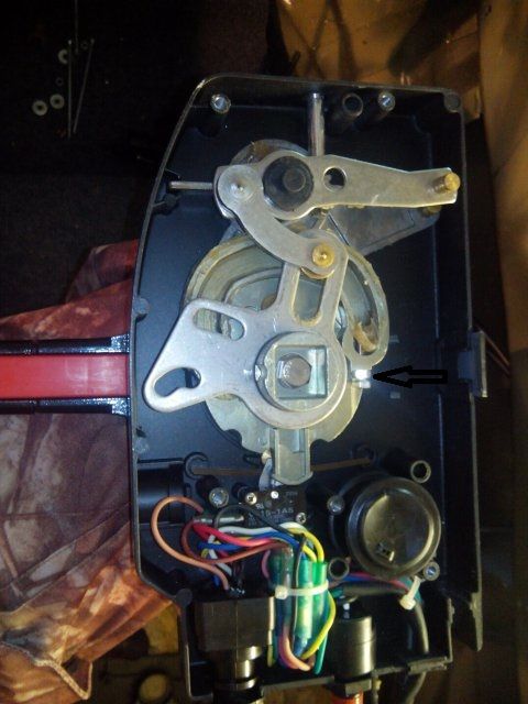

Кто может подсказать, на командере 703 идет звук пищалки при чем и на холодную и на горячуу, водичка бежит датчик присутствует????
