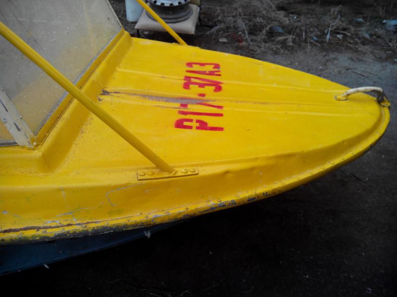

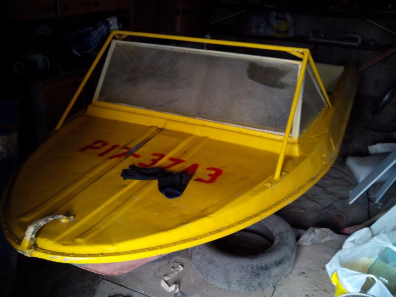

Вот собственно фото лодки которую прикупили, выгружаем ее в гараж!

С покупкой! Где лодочка то??? :)

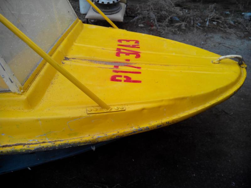

Ну вопщем то решили ее бюджетно но отремонтировать, ключевое слово бюджетно)))

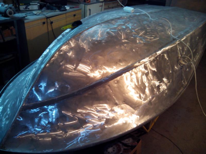

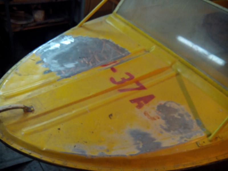

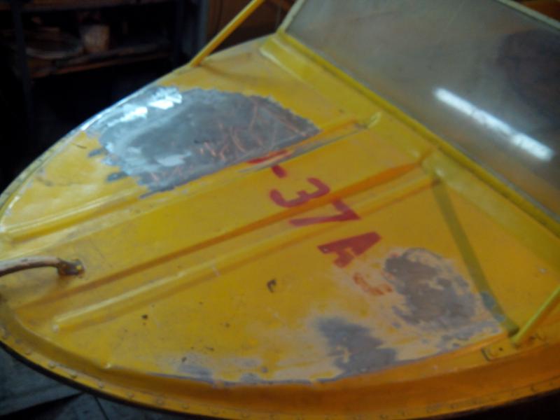

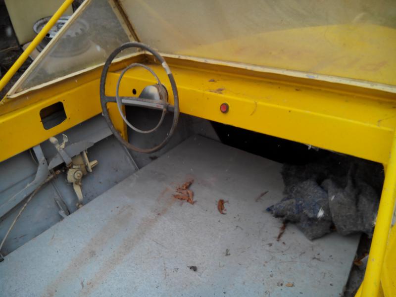

Решено было для начала всю разобрать и по возможности заменить те части что нам не понравились и подготовить ее в сезону 2015, так и сделали, разобрали до корпуса все сняли, осталось только стекло и рамка под него (очень кстате удобная на мой взгляд) ну и решено было сперва ее ободрать (краску))) ну и покрасить для начала, цвет мне изначально не понравился да и утки думаю не одобрят)))

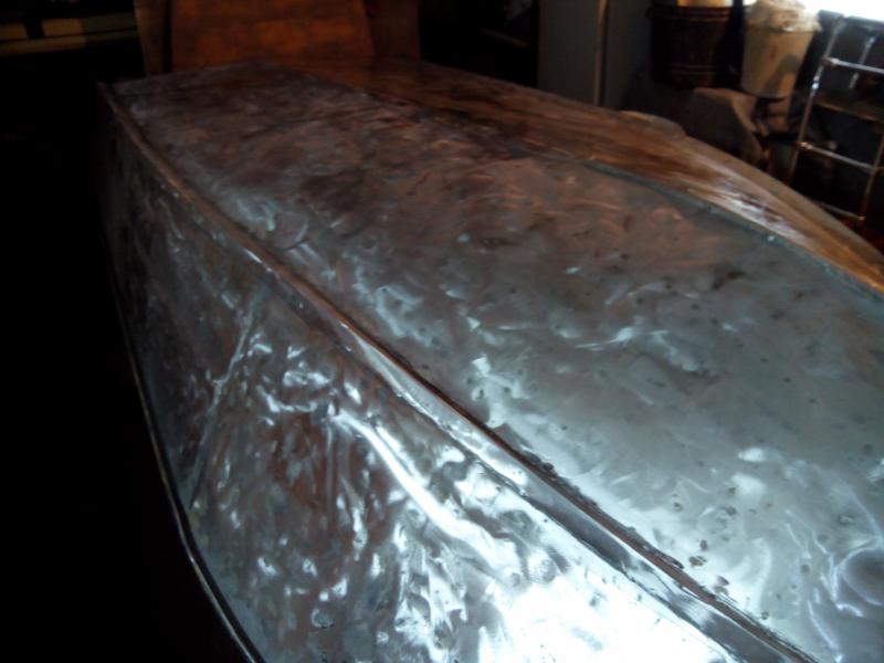

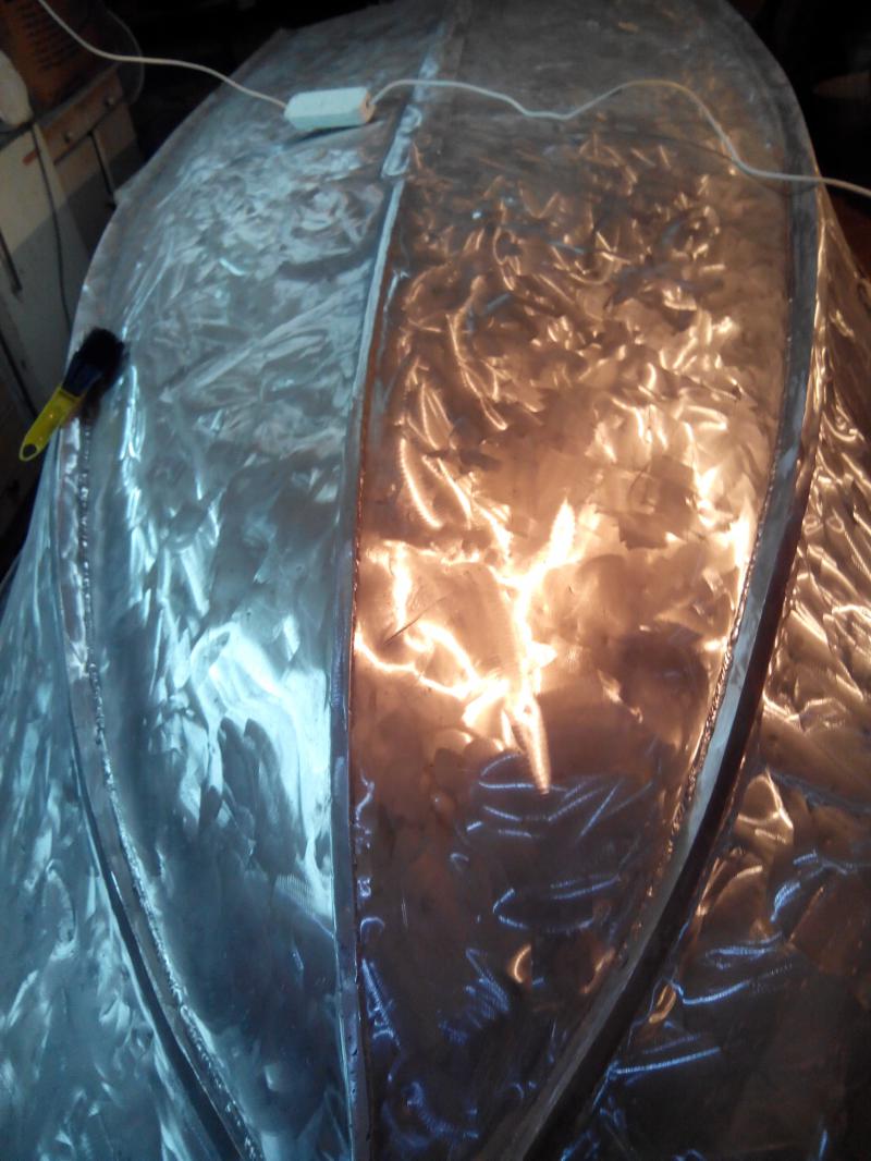

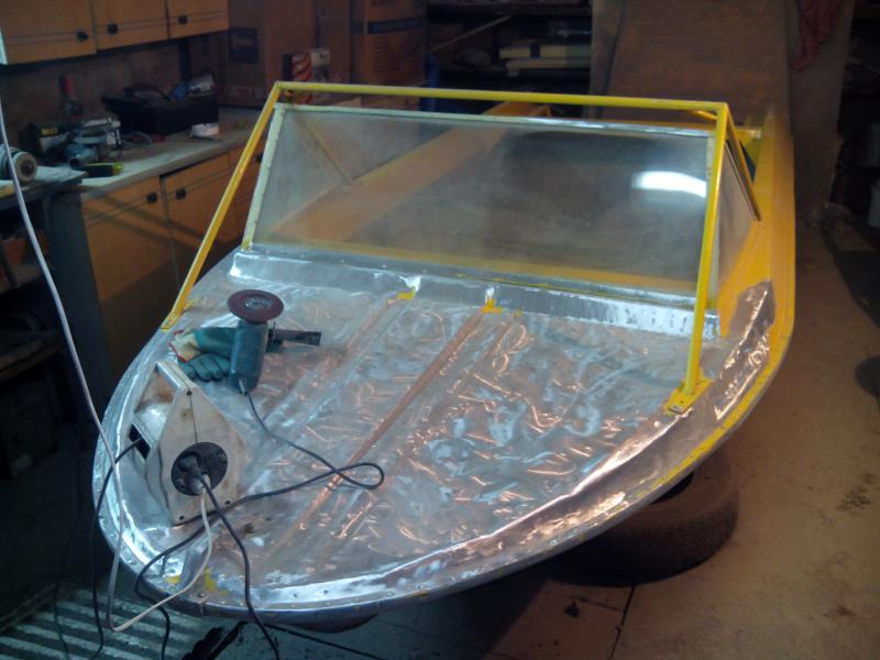

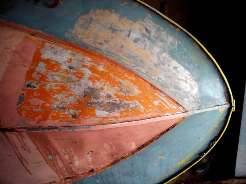

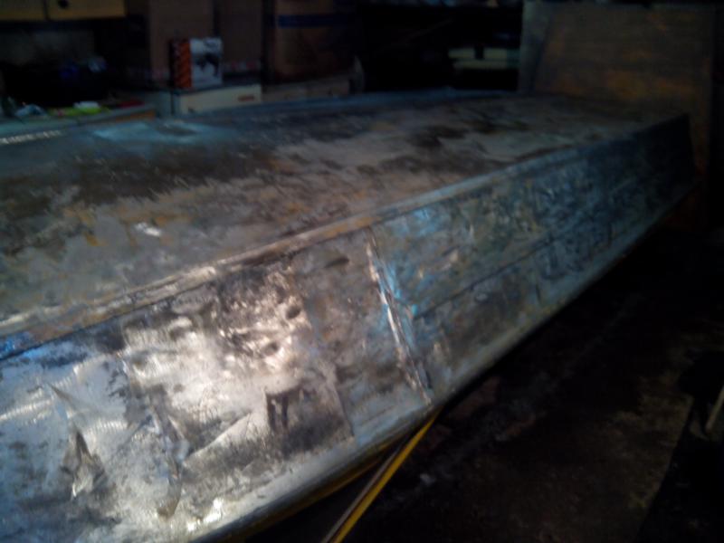

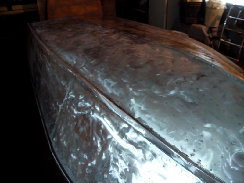

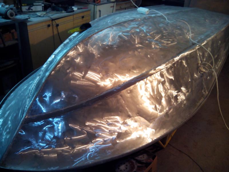

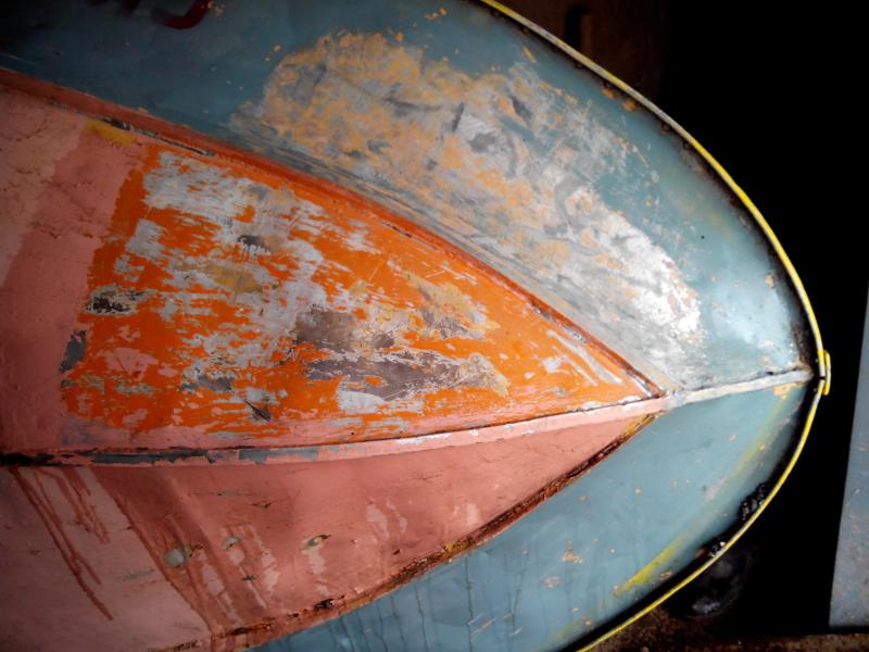

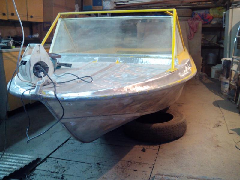

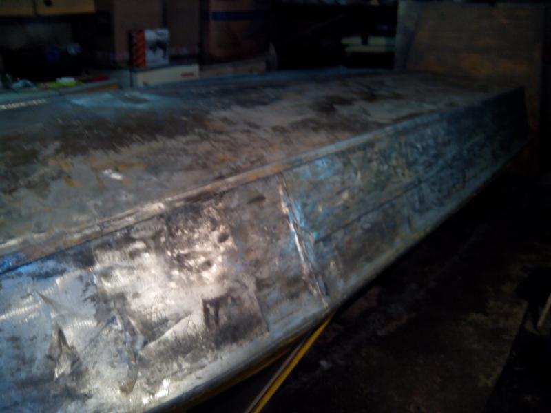

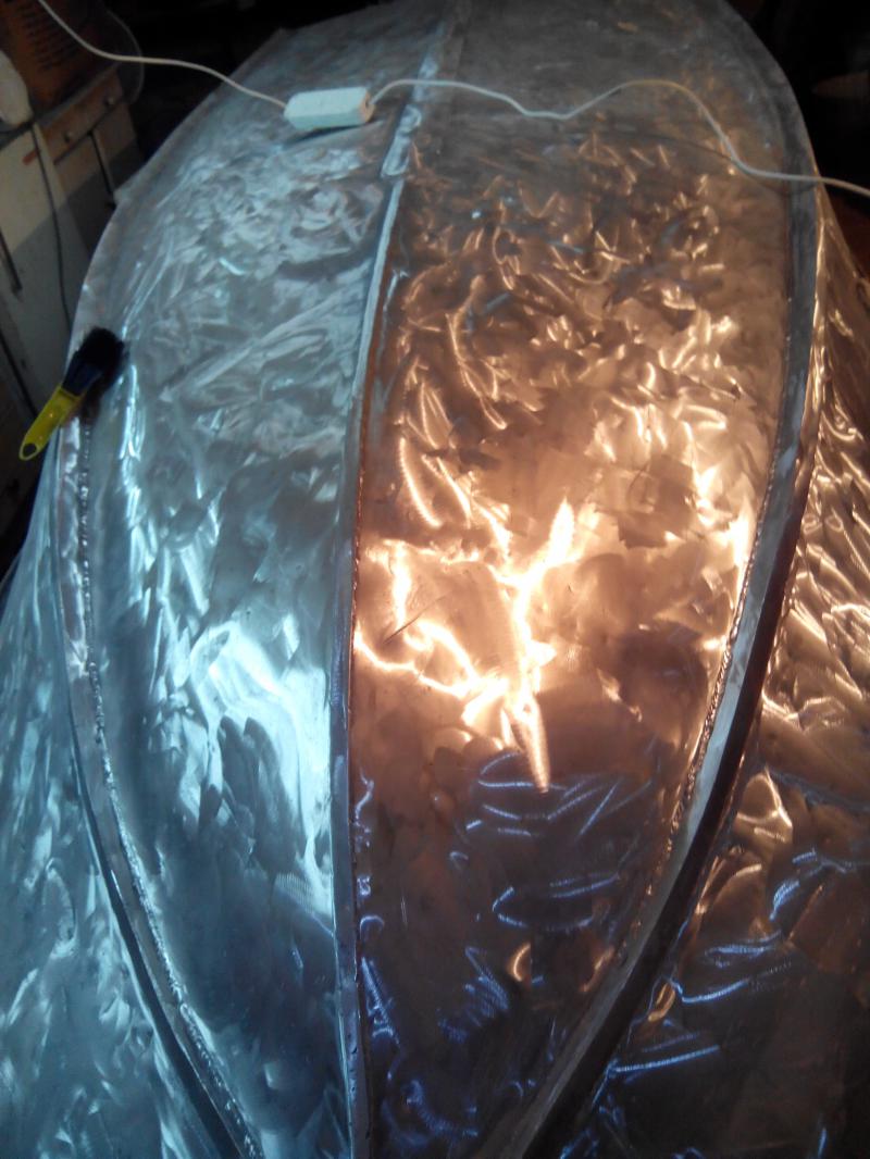

Решено было взять на работе пушку газовую и создать комфортные условия для себя и для смывки и дело пошло, но после смывки все равно оставалась или заводская грунтовка или кусочки краски, решено было прикупить ушм и насадки в виде липучки на которую наждачка приклеивается и дело пошло быстрее))) на данный момент сняли краску снизу до отбойника, но все равно в местах где неровности (вмятины, царапины) есть немного заводского грунта, вот думаю если работать наждачкой подольше и посельнее я дыр в лодке насверлю, а так сомнения как ляжет первый слой грунта (кислотник Реофлекс 2 К, думаю купить достаточно бюджетный и вроде как красили им недавно крым все гуд!?)
perec
ст. мичман
16.02.2015
190
Астрахань
Hidea 40 FES

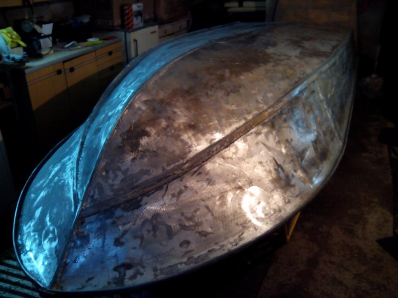

Продолжаю работать болгаркой, думаю что неплохо, а главное достаточно, для нанесения кислотника?!
Сегодня перевернем и будем снимать краску сверху и немного внутри.

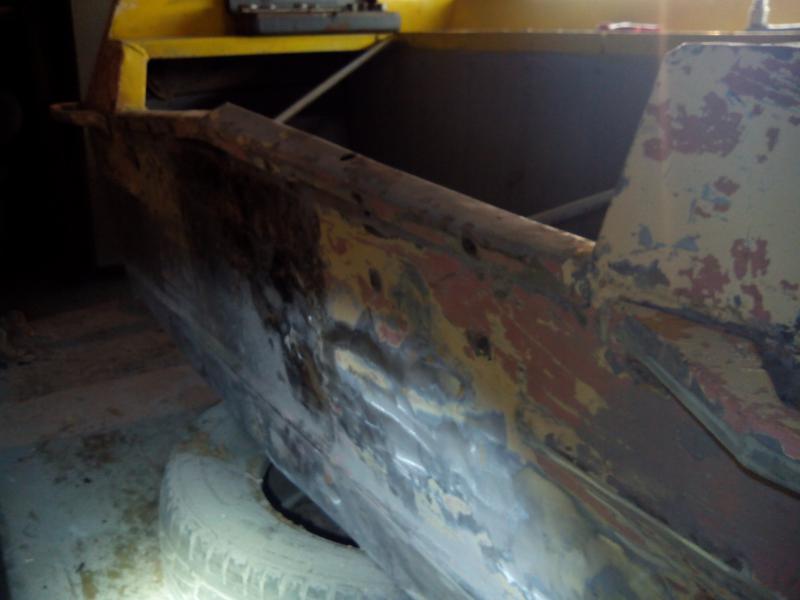

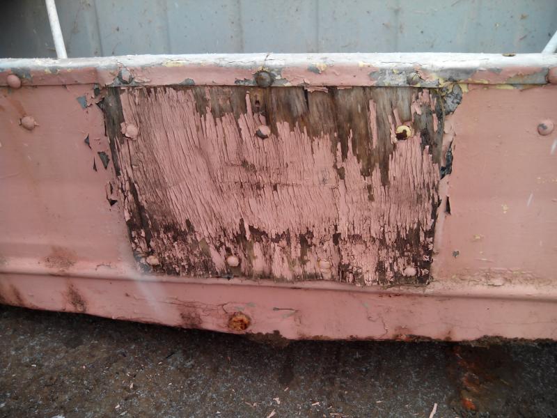

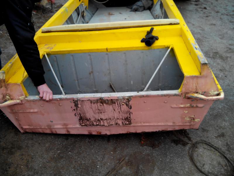

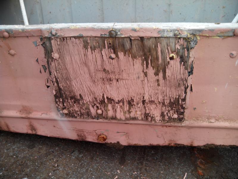

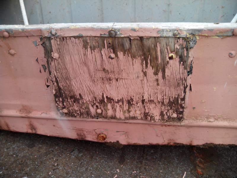

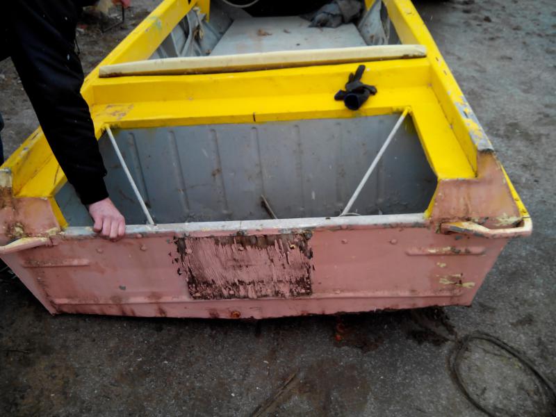

Перед покраской думаю надо добраться до транца, сфоткаю выложу нужны будут советы, а если вкратце то (по предыдущим фото видно) внешняя накладка на транец полюбому под замену, вот только думаю что пошире, а вот с внутренней частю никак не разберусь, по предварительным наблюдениям там есть растяжки которые крепятся в углах лодки а к транцу приварены??? помоему к железному уголку (вскрытие покажет) доска там вроде не развалилась но думаю все равно заменю, так как при разборке наверняка сломаю))), как думаете как такое усиление транца? 30 сил выдержит? и как можно доработать? считаю что транец ровный, днище вроде тоже в идеале (продаван сказал что ходил на веслах, а отжигал на ямахе 2)))

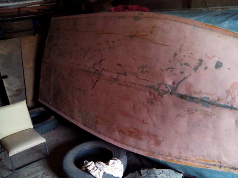

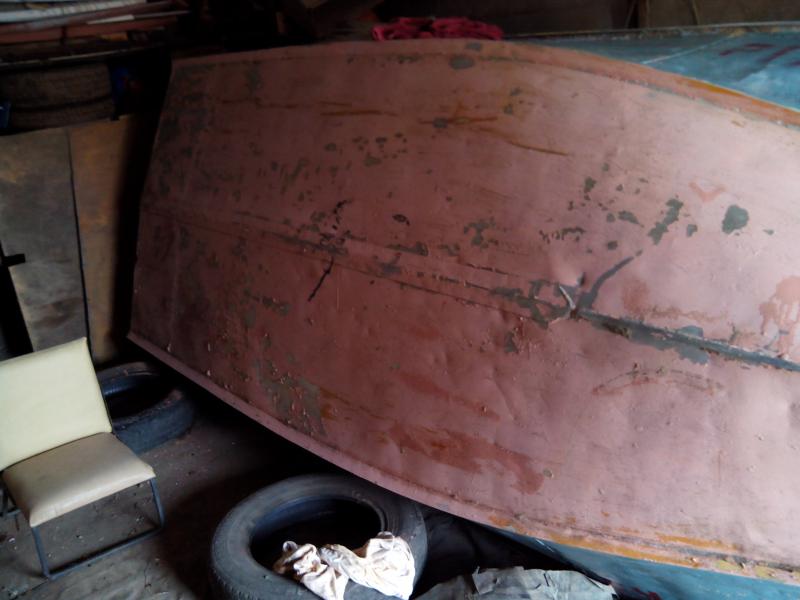

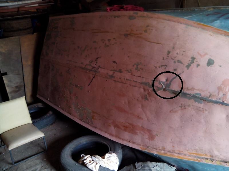

Женя, думаю что продаван тебя нае*ал...
Этими местами лодочка несчадно была бита))) Но криминала особого нет, т.ч. вперед и с песнями!
А Крымоводы тебе помогут, тем по восстановлению лодки предостаточно)))
Сергей привет, да эти недостатки присутствуют, но я так же при выборе (осмотре) их видел и решил что это не так страшно, так как основные места ровные и целые!!! (ну я так думаю, ваше мнение?))) вмятина которая сбоку по ощущениям образовалась когда лодка стояла возле причала и билас об што то от волнения, так как там мелкие вмятинки,, а на днище возле киля не такая уж она и большая оказалась после снятия краски, думаю "дед" если и врал то немного совсем))) но все равно спасибо за первые коментарии!!!
P.S. У меня товарищь, на охоту вместе ездим, так вот он на своей уфимке 3 комплекта весел сломал))) поэтому может и "дед" был заряженный!!)))) на глиссер выходил и на берег на веслах на пол корпуса заходил!!!))))

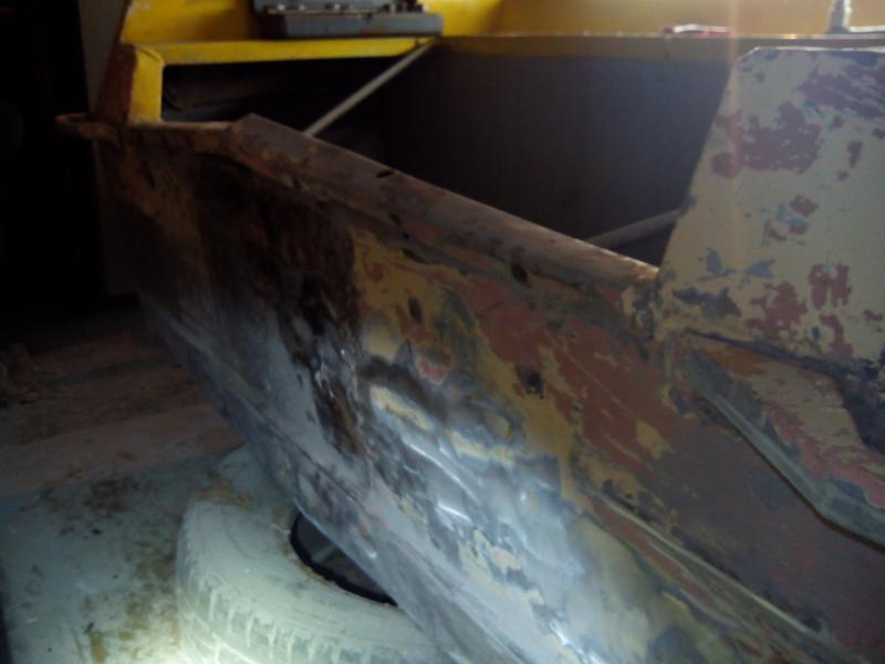

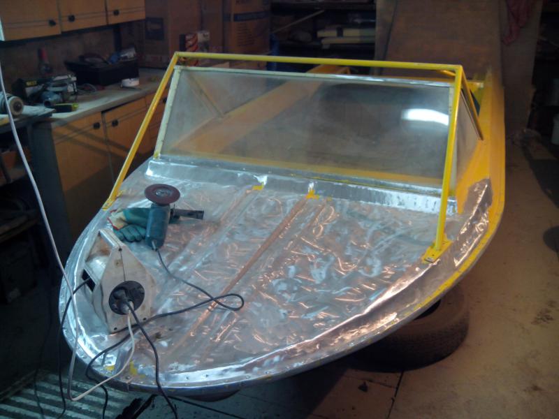

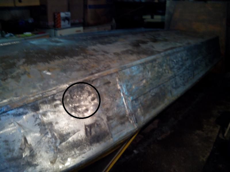

Вчера все же выбрался на 2 часа в гараж, занялся корпусом (краску снимал) успел немного, но все же, не думал что верхнюю часть обдирать будет проблематичней!, масса труднодоступных мест, сразу вопрос: чем удобней и более щадяще ободрать краску с отбойника где клепки??? а то я уже 4 шт удачно срезал (случайно)???

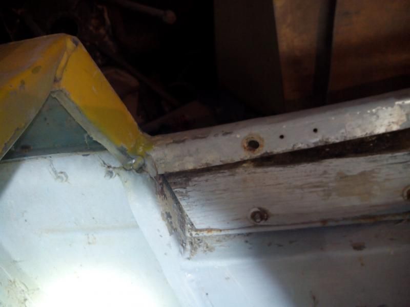

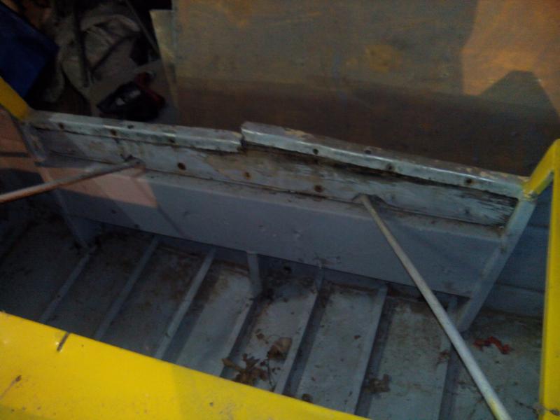

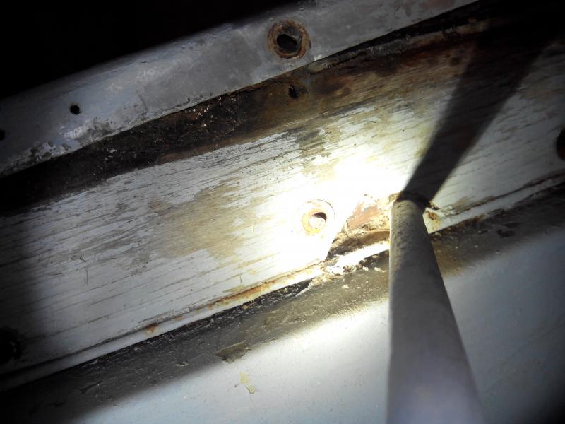

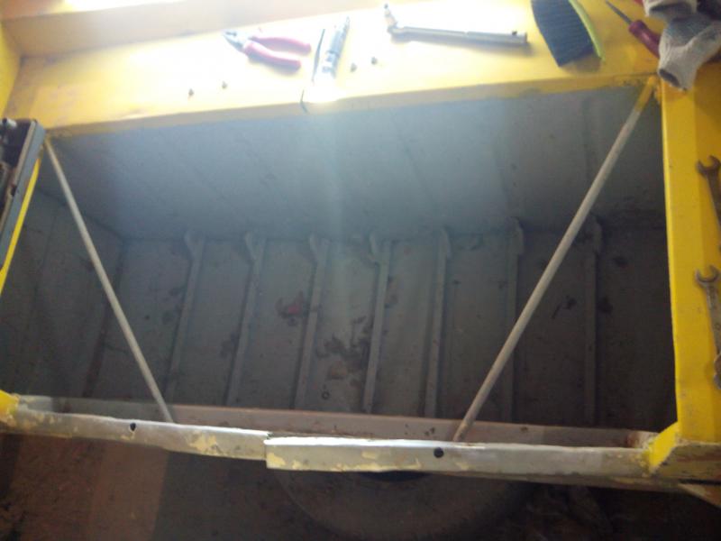

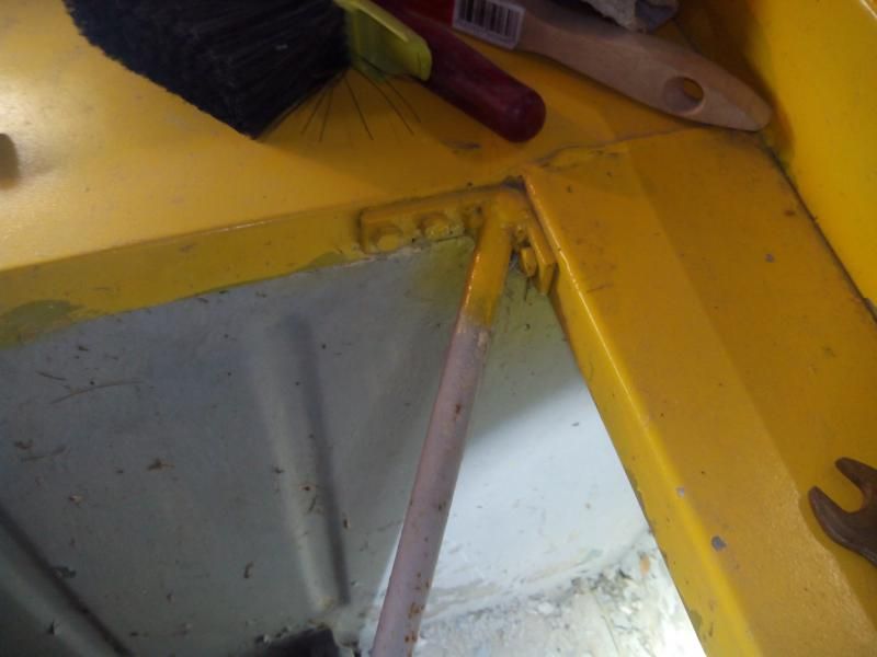

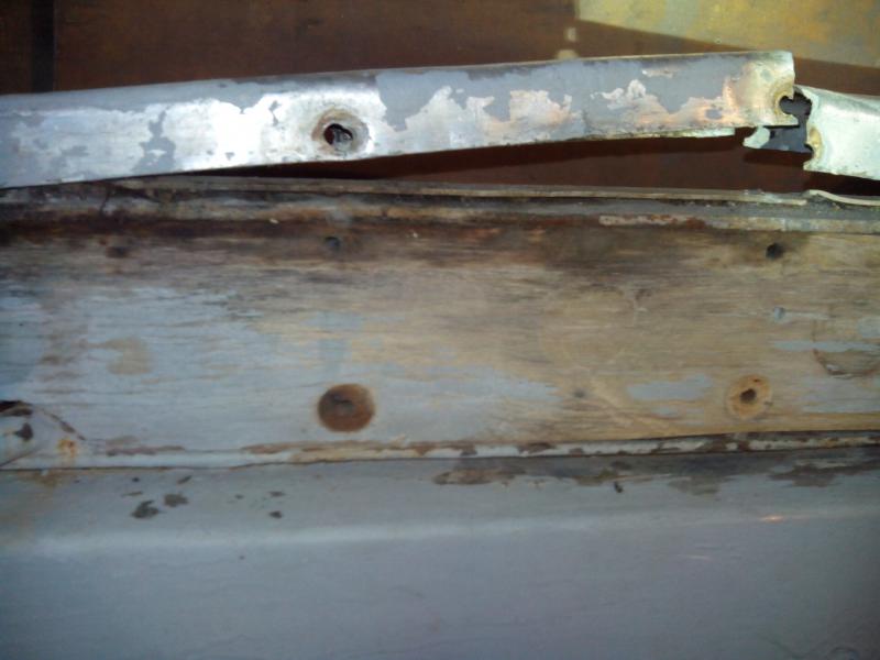

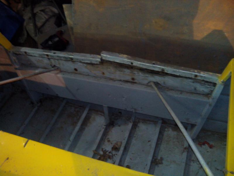

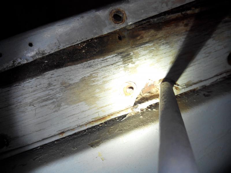

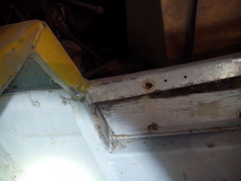

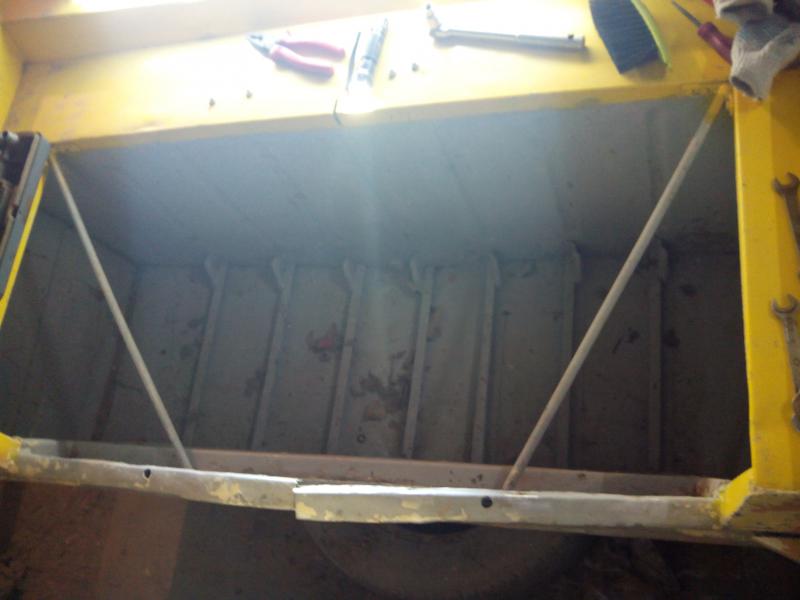

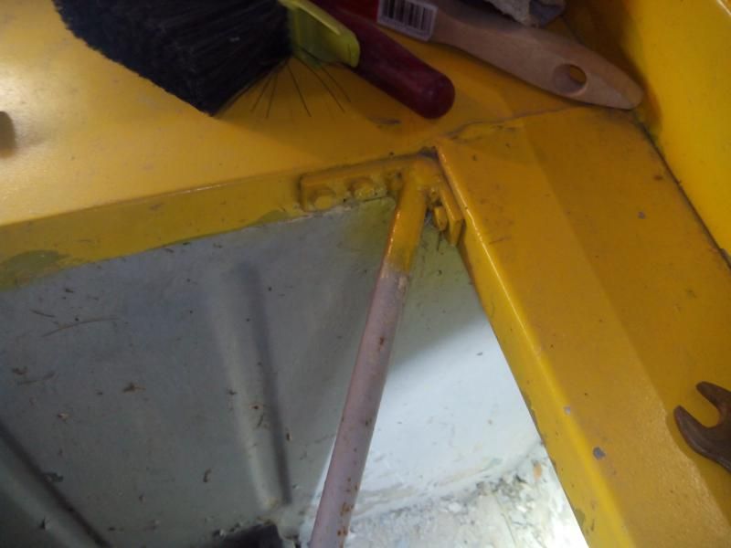

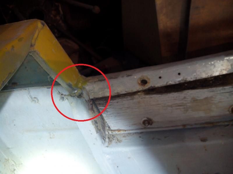

Добрался до транца, разобрал, увидел внутри такую конструкцию: на транце установлен металлический швейлер 4-5 мм (помоему так называется, "П" образная железяка))), к которой приварены растяжки, которые прикручены по углам кузова, внутри этого швейлера деревяха)), снаружи была накладка из фанеры (пришла в негодность, поставлю новую (пропитаю олифой и все стяну как и было, теперь вопрос знатокам: имеет ли право на жизнь такая конструкция усиления транца ее плюся и минусы, выдержит ли она 30-40 сильный мотор? что посоветуете? хочу ее оставить?
10 020
1 251
Ну вообще-то черный металл с алюминием не дружит (так говорят) - создается гальваническая пара и начинается процесс коррозии и стали, и алюминия... Поэтому стараются всю чернуху выкинуть из лодки, если планируют использовать для себя, а не на продажу. Решай сам, Жень...
На форуме полно инфы как люди делают транцы, что понравилось - стукнись в личку челу, народ добрый и душевный - расскажут все как надо.
qwertym, СаняС, вон там Максимка делает Крымку)))
Привет, да слышал что метал и алюминий не желательно, но переделывать пока что на алюминий денег нет, да и этой конструкции я так думаю лет 5-7 как минимум, вроде никакой реакции (ржавчины не наблюдаю, вопрос на сколько это прочная конструкция?, вапще планирую все вытащить и прокрасить антиржавчиной (краской и обратно все?

Смывкой краски Body 700 вроде, она хорошо смывает.

Пользовался смывкой, да она смывает верхний слой, а вот заводскую грунтовку не хочет, я переживаю что при нанесении кислотника ее вспучит?!

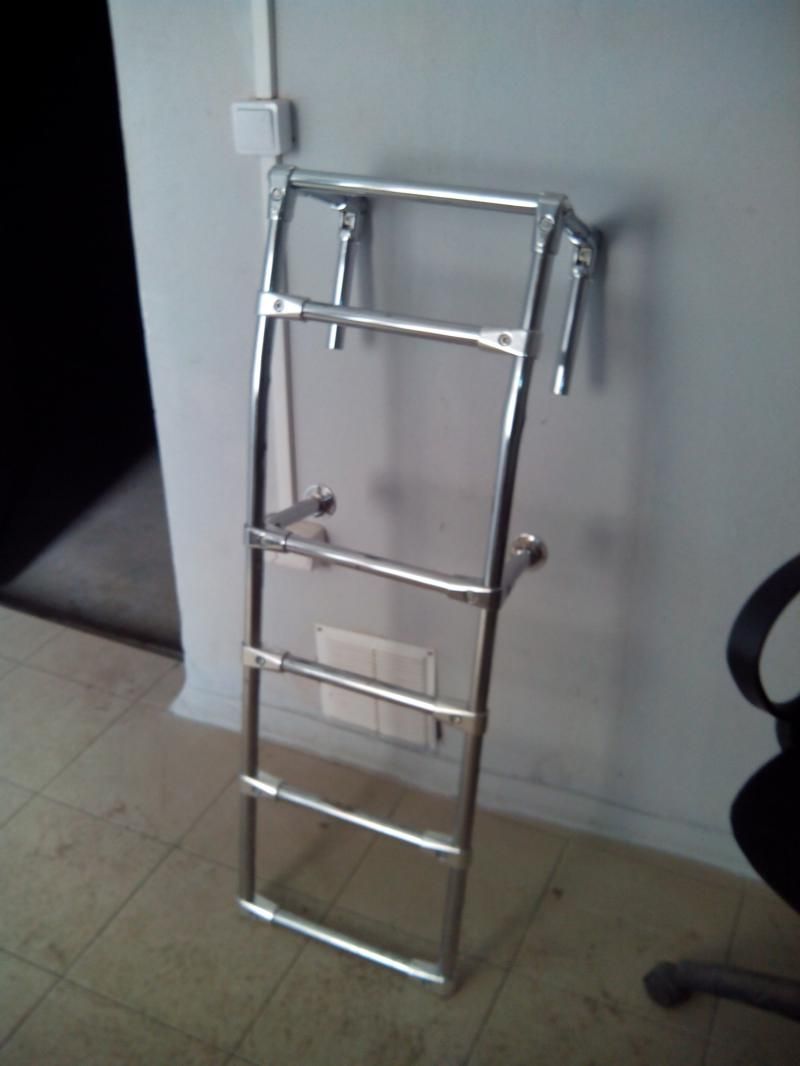

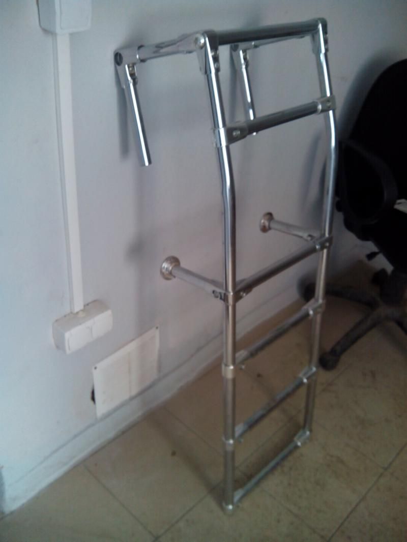

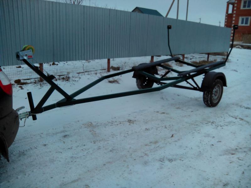

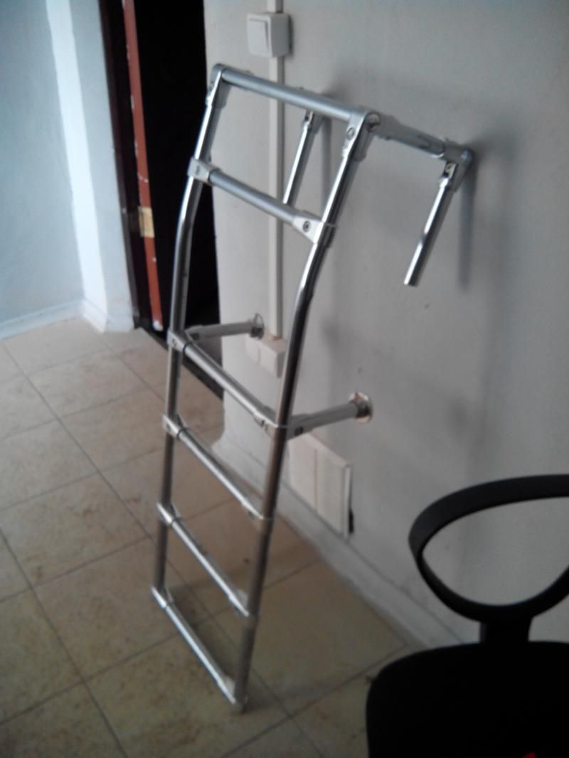

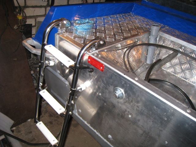

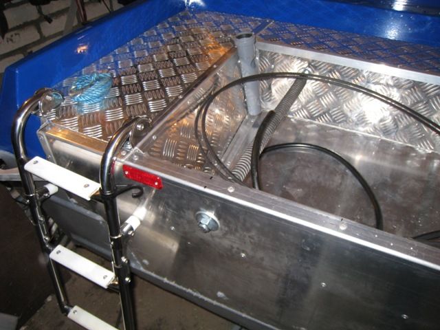

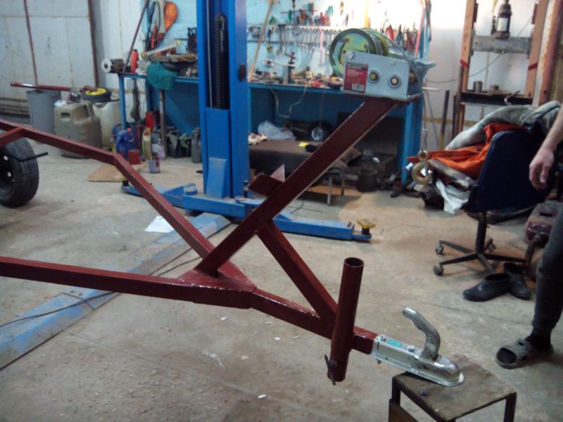

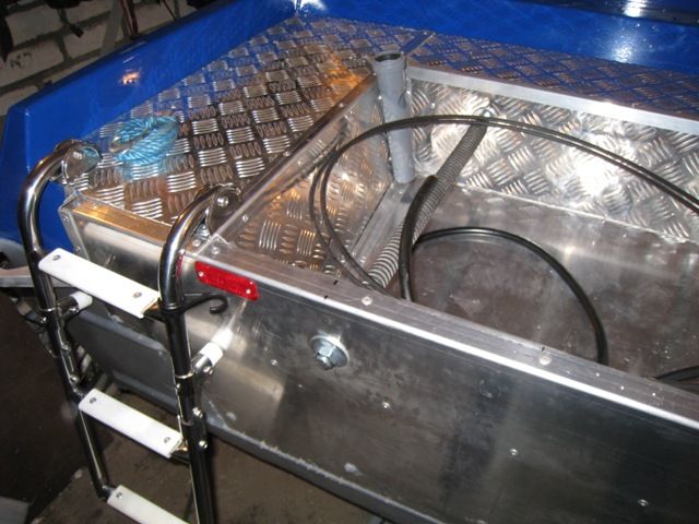

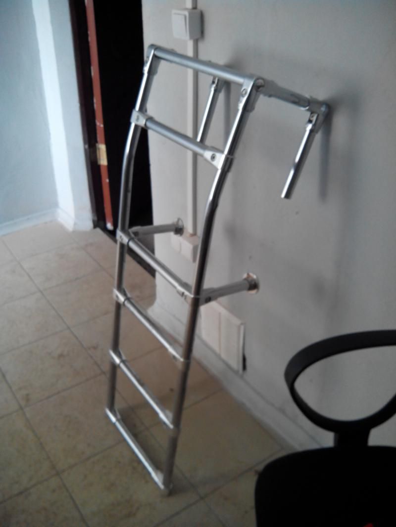

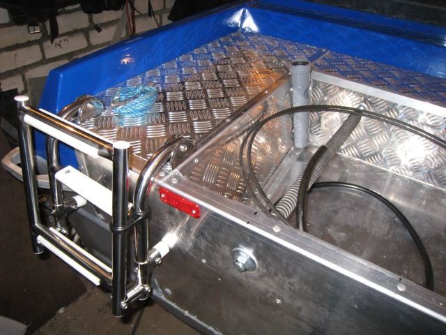

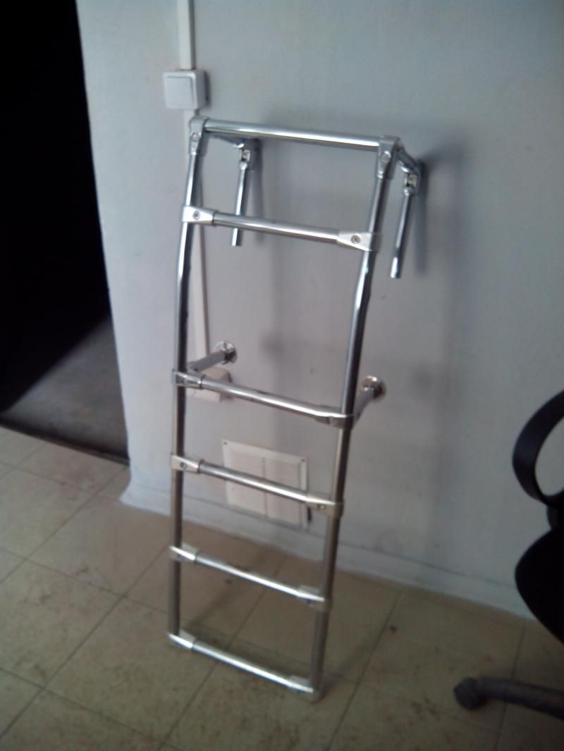

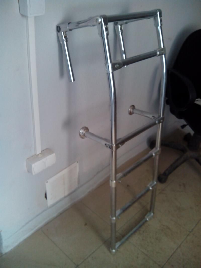

Совсем забыл, пока время свободное было сделал вот такую лесенку, делал приблизительно, но попал с размером)) только тожки упорные надо немного подрегулировать (подрезать и вниз опустить, ну и резиночки на них наклепать), и чемто типа шланга или изоленты надо будет ее сделать сверху.
Саня С
16.03.2012
3 263
135
Badger Duck Line 300 AL
Merkury 8М
Вот глянь темку topic3716.html шпильки нужно ставить под 90 градусов к транцу. У тебя они стоят как для езды на задней скорости!
perec
ст. мичман
16.02.2015
190
Астрахань
Hidea 40 FES
Что не подойдет такой вид укрепления?
Саня С
16.03.2012
3 263
135
Merkury 8М
Вот неправильные шпильки и результат варили (рвет) транец. А снутри стоит уголок от кровати.
Я так понимаю желательно вместо этого швейлера поставить аллюминий новую доску и правильные шпильки?

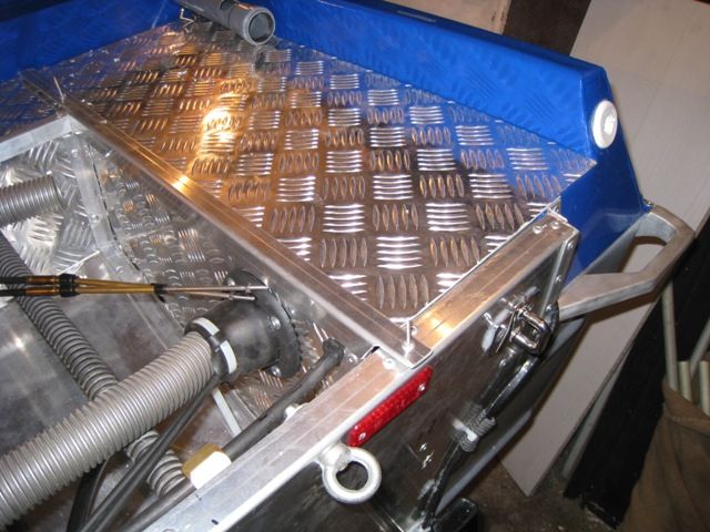

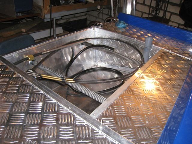

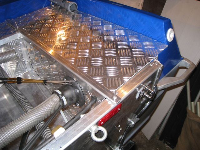

А я вот так делал усиление поднятие под 508мм транца+рецесс :D .Установил на переборке дубовый брусок 12х5см и длинной от борта до борта и стянул шпильками 14 мм Весь аллюм гладкий на транце 3мм.Получился не транец а БРОНЯ. :hahaha:

Аааа,вот кто с мотолодки лесенку купил!
