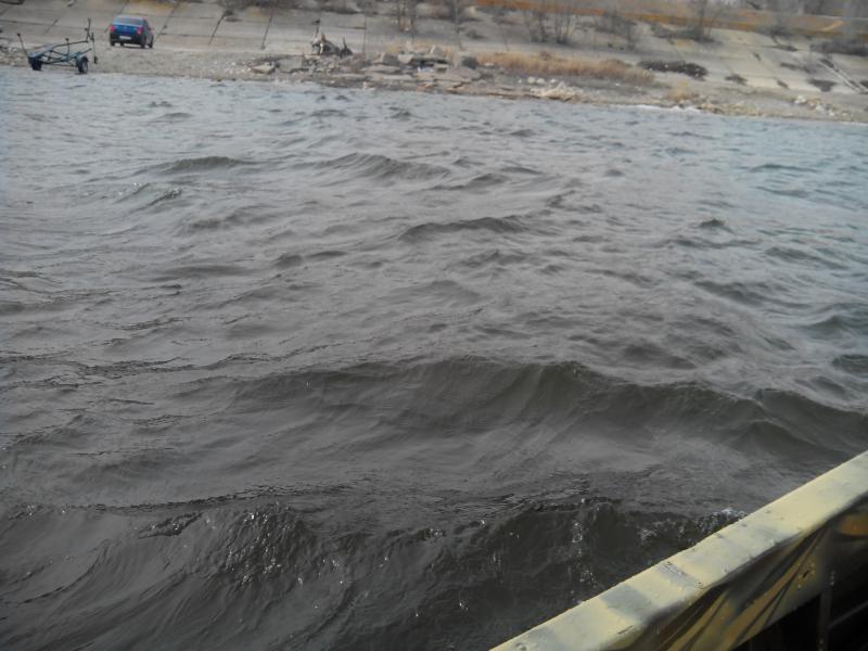

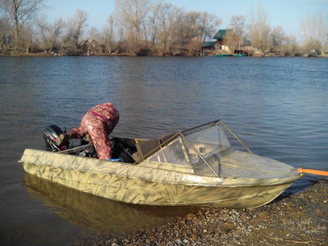

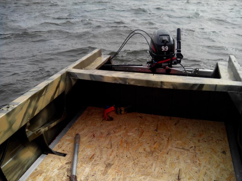

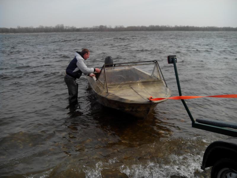

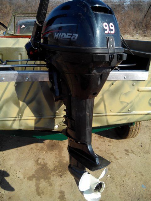

Первый спуск на воду))) не дождался я 30-ки))) завтра скорость померяю а то седня уж больно волна большая)))

10 сил не маловато будет?

Ну во первых там 15 сил, а нет вру 99))) просто запятую кто то поставил)))) во вторых мало конечно, на ПВХ средняя скорость 34км/час была, посмотрим завтра что покажет, будем в более спокойных местах, а то сегодня даже разогнаться не получилось

В субботу выезжали на воду, вдвоем пошли уверенно 32км/час, были и скочки скорости побольше, но смысла себя обманывать нет 32 км/час уверенно идет, думаю если поэксперементировать с мотором (выше, ниже, угол поменять) может и получше будет, вывод такой что по сравнению с ПВХ скорость практически не потеряли, а удобней намного стало!!!

Накладку на транце сами делали или готовый размер купили? чем стягивали? Спаситбо!

Накладку на транец сделал брат товарища по моим размерам, стягивали мебельными болтами.

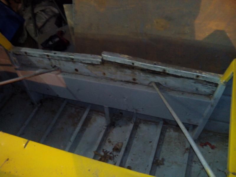

Всем ДВС! Купил 30-ку со старетром машинкой и т.д. Возникли вопросы командер 703 при двидении вперед включается передача и тянется газ до конца, а вот задняя передача включается а вот газ тянется прям совсем чуть чуть??? так должно быть? причем не в регулеровке тросов дело, в самом командере газ при движении назад тянется совсем мало??? и еще вопрос хочу прикрепить двигатель на болты, так вот если просверлить транец то я попаду ниже доски транцевой в какой то типа короб? это плохо или нет как должно быть как сделать лучше?

На болты однозначно. При налетании на топляк есть риск утопления мотора.

Сам так хочу (на болты) вот просто интересует болты должны выйти внутри под доской вопщем примерно посередине транца по горизонтали отсюда и вопрос кто так делал и как сделать правильно и безболезненно для лодки транца, а то дыр накавырять не проблема)), проблема.....

Болты никак чтоб через доску?

Седня еще раз замерил получается что дырки для крепления на моторе сверху первые в 10 см от транца и внутри доска то же 10 см а вторые нижние дырки 14 см получается они полюбому в этот короб попадают, блин как сделать то? может кто крепил, подскажет, че это за короб такой и можно ли его дырявить не навредив лодке?

хз хз сам хочу на нижние болты крепить но не подумал об этом
если что будущей зимой "наварю" чтоб было гуд

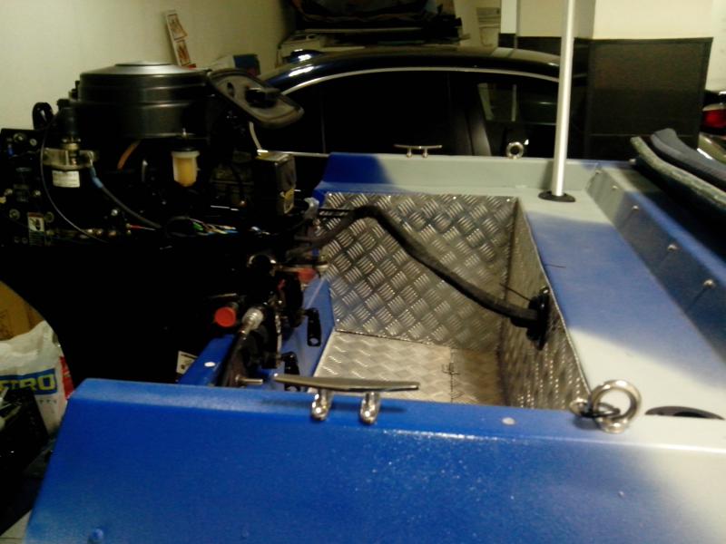

Не помню на сколько ходит у меня рычаг на заглушенном движке, но на заведенном много и не надо. Если мотор на застопорен, то при большом газе назад начинает прыгать, а если застопорен и дать много газу, то прилично заливает водой))))
У меня Мерк прикручен. фотка плохая правда.
Длинный болт торчит около вертлюжка
