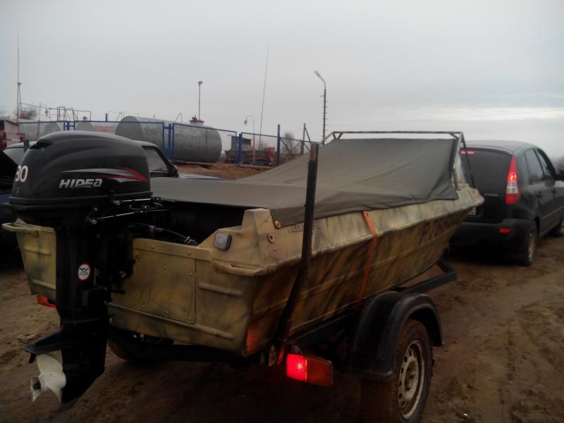

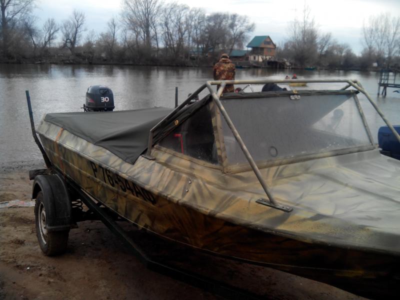

Вот такой тент получился)

Я не оставил не одного куска родного грунта, как показала практика он вовсе не нужен)! все снял в итоге болгаркой! Вроде весь процесс описывал?! Камуфляж нановил так, сначала цвет хаки, а сверху на него бежевыый пылил через камыш, который нарезал на ближайшей (возле дома))) речке! одну камышину использовать не больше 2-3 раз начинает пачкать!

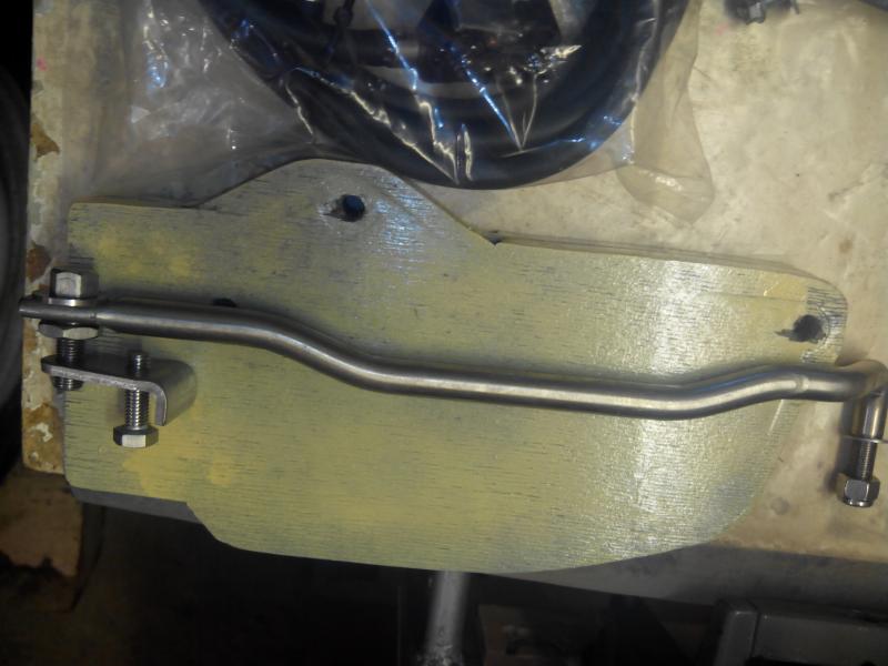

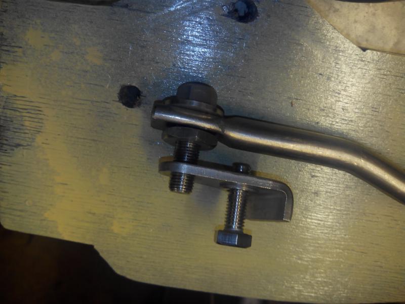

По случаю подвернулась новая 40-ка))) как бы я этого не хотел но))) короче встал вопрос крепления кочерги к мотору??? может кто фотками поможет? или опишет последовательность всех преблуд? что идут у меня в комплекте?
Правый загнутый конец вставляется сверху в отверстие рулевого штока (проходит в трубе в основании струбцины).
Г-образная пластина крепится к мотору, скорее всего, к ручке.
После установки убедитесь, что мотор влево-вправо поворачивается на одинаковый угол. Если нет, тогда покупать регулируемую кочергу.

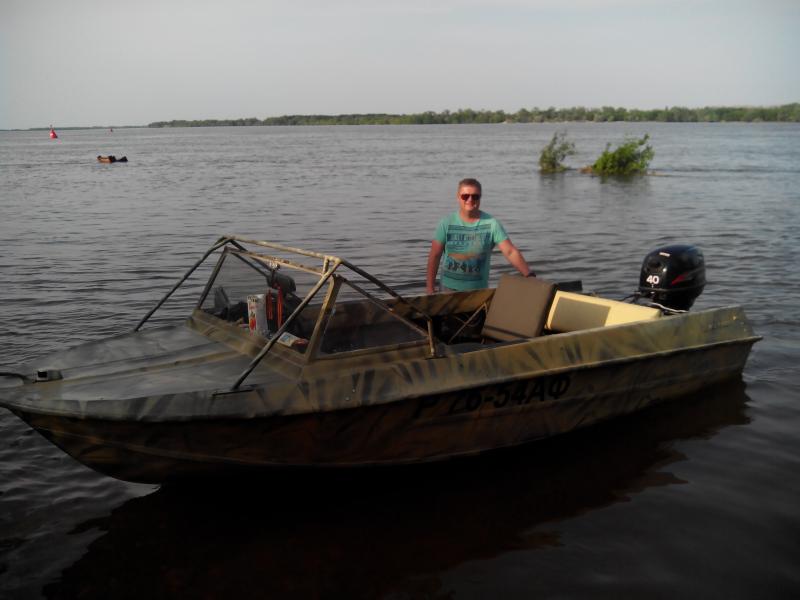

Всем привет, повесил 40-ку на свой крым, впечатления положительные, запас мощьности и мотор как то приятней что ле работает, но есть ВОПРОС!! У кого какой винт стоит??? Диаметр и шаг??? У меня сейчас стоит 11 1/8 Х 13, крутит 4900-5100 скорость 47 км/час? редукция мотора 2,0? хочу увеличить скорость, так как мощьности думаю достаточно), и тут мнения разделились кто то говорит что нужно оставить диаметр винта и при этом понизить шаг до 12? а другие говорят надо уменьшить диаметр винта и увеличить при этом шаг? Типа 10 3/8 Х 14 самое то???
А вот и фото) на заднем плане слева "диван с пограничниками"))))
