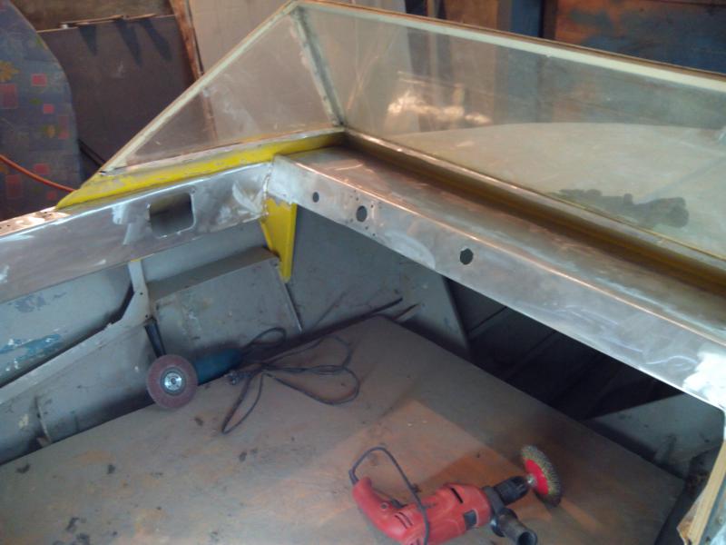

perec сказал(а):

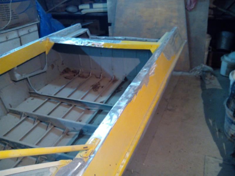

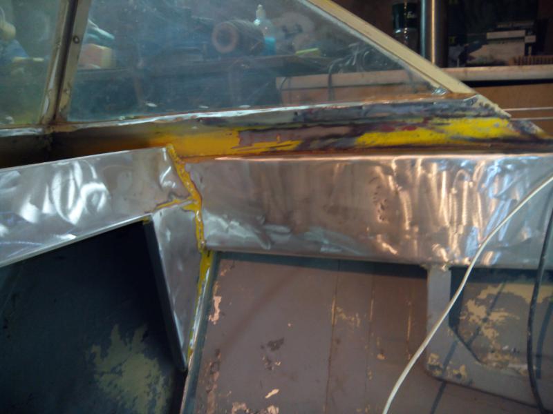

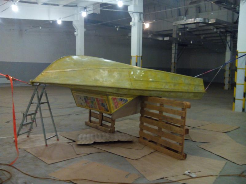

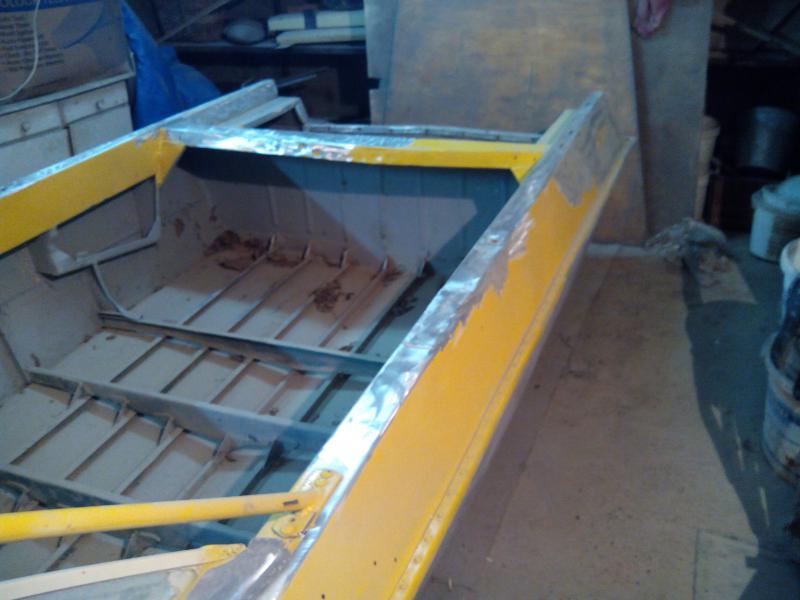

Вчера все же выбрался на 2 часа в гараж, занялся корпусом (краску снимал) успел немного, но все же, не думал что верхнюю часть обдирать будет проблематичней!, масса труднодоступных мест, сразу вопрос: чем удобней и более щадяще ободрать краску с отбойника где клепки??? а то я уже 4 шт удачно срезал (случайно)???
Здорово земляк да еще и тезка. Попробуй поменять шкурку на щетку. Я со смывкой не связывался (купил в хозмаге намазал и офигел вырви глаз бросил) взял фен, шпатель, отвертку снял основной слой краски а по заклепкам и складкам всяким щеткой на ушм.
Привет! Смывка она такая)))(вонючая))) но та что в хозмаге вапще не работает, наждачку сменил на щётку на болгарке, ей и срезал клёпки, наждачкой они стираются, короче седня купил щётку круглую (60мм) на дрель, вот с ней дело пошло быстрее и клёпки на месте, она небольшая и ей легче добраться, а вот в углах и щелях будет проблематично, седня задолбался одни углы и клёпки но дело продвигается

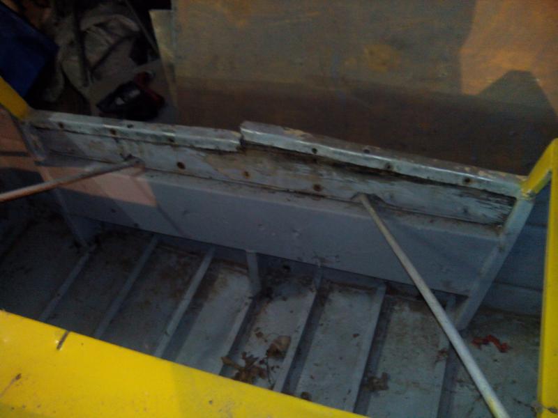

На данный момент меня больше всего танец беспокоит??? Если переделывать, то дополнительные траты? Такой оставить? Что самое плохое может случиться? Неужели он не будет держать? Да и усиления в углах корпуса более жёстко держат чем задняя переборка??? Заехал седня в мастерскую по лодкам обьяснил, сказали что нормальная конструкция?! Блин, че делать то с ней???))) если убрать швейлер, установит новую доску, поставить новые растяжки (под 90 градусов) неужели прочнее 5 мм швейлера будет??? Самоотливной конечно хорошо но денег на него пока что нет!

perec сказал(а):
kicx сказал(а):

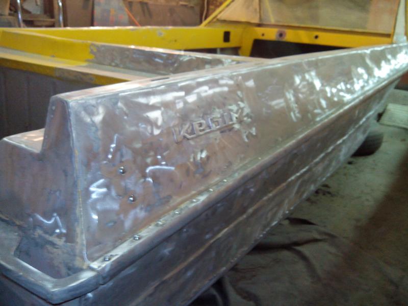

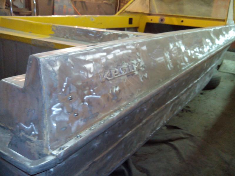

Недавно свой корпус лодки красил. Наносил BODY весьма обильно, ждал 1-1,5 мин счищал лохмотья шпателем, по клёпкам ездил железной щёткой с ручкой, зачищал царапины от шпателя и щётки насадкой со шкуркой на болгарку. Самое главное брать небольшой участок иначе BODY пересохнет.
Итого 4 правила 1 нанёс, 2 Соскрёб шпателем, 3 содрал щёткой (клёпки), 4 зачистил болгаркой.
Время производства работ 5 чел/час, без перекуров, не бухой.

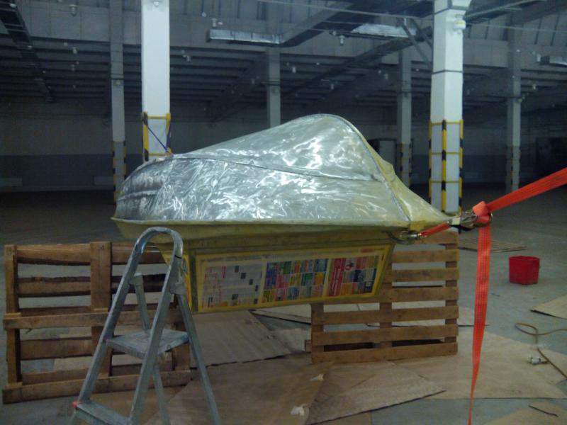

боди хорошо работает при температуре 20градусом и выше и 1.5 мин мало хотяб 5 мин обождать и ваще огонь можно грубой тряпкой краску стирать.
9 321
732
А еще желательно на смывку сверху пленкой "стрейчем" торговым накрыть - вААще Агонь! :good:

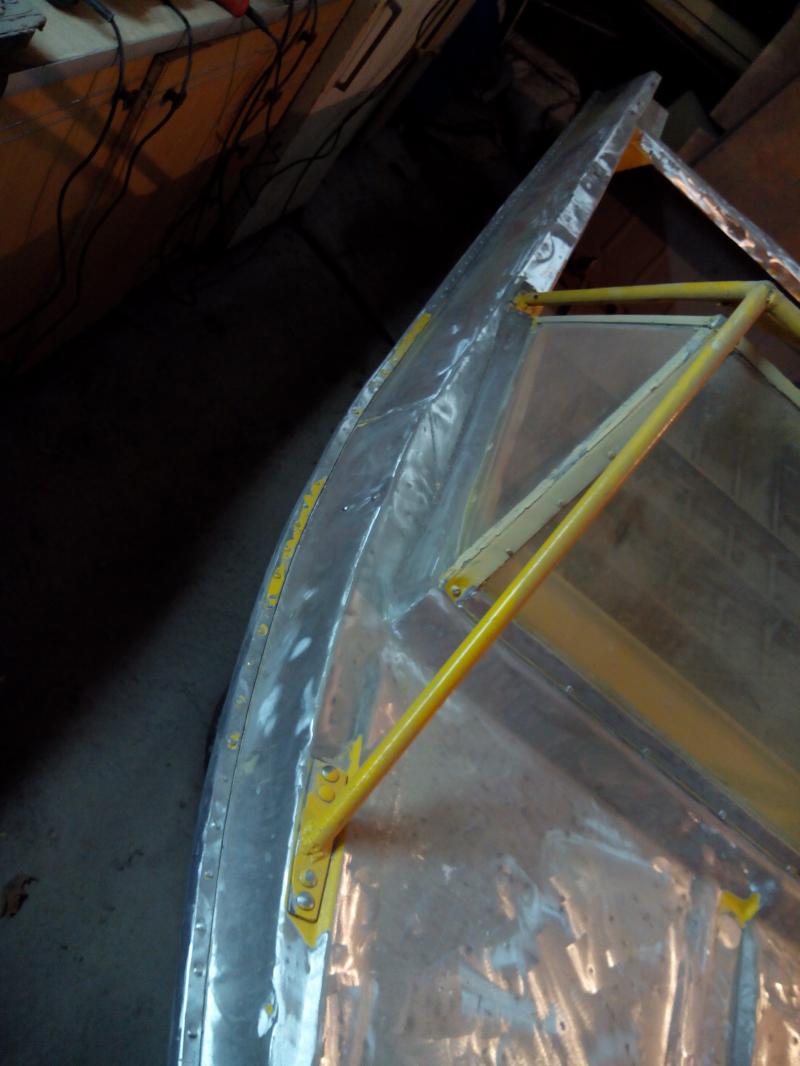

Спасибо за советы, у меня уже по смывке краски можно сказать финишная прямая, смывка да работает вопросов нет, нашел все же решения методом проб и ошибок и основываясь на ваши советы и форум, теперь перед покраской надо будет с транцем решить?

Попробуй поменять шкурку на щетку. Я со смывкой не связывался (купил в хозмаге намазал и офигел вырви глаз бросил) взял фен, шпатель, отвертку снял основной слой краски а по заклепкам и складкам всяким щеткой на ушм.[/quote]
Привет! Смывка она такая)))(вонючая))) но та что в хозмаге вапще не работает, наждачку сменил на щётку на болгарке, ей и срезал клёпки, наждачкой они стираются, короче седня купил щётку круглую (60мм) на дрель, вот с ней дело пошло быстрее и клёпки на месте, она небольшая и ей легче добраться, а вот в углах и щелях будет проблематично, седня задолбался одни углы и клёпки но дело продвигается[/quote]
Недавно свой корпус лодки красил. Наносил BODY весьма обильно, ждал 1-1,5 мин счищал лохмотья шпателем, по клёпкам ездил железной щёткой с ручкой, зачищал царапины чистил болгаркой.
Хорошо и щадеще краска снимается пластиковой щеткой для баширования дерева. Сам такой обдирал весной заросшее днище с прошлого сезона и заодно облетает плохо держащейся краска.сразу видно красить на этот сезон или нет
perec
ст. мичман
16.02.2015
190
Астрахань
Hidea 40 FES

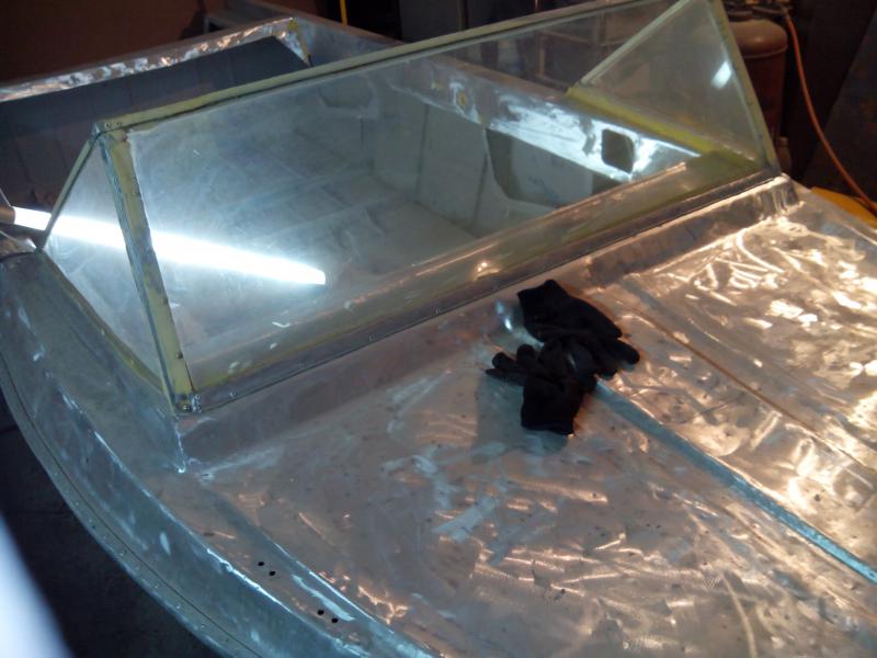

Боди не видел у нас в продаже, есть en 7600, работает но нижние слои (грунт заводской) не поднимает а просто мажет, поэтому и взял болгарку и дрель, попробовал, нормально, сегодня все крупные участки доработал, остальные (углы) обработаю смывкой и щеткой и наждачкой. Отгоню ещё на работу к выходным помою просушу и на покраску

имеет ли право на жизнь такая конструкция усиления транца ее плюся и минусы, выдержит ли она 30-40 сильный мотор? что посоветуете? хочу ее оставить?
Хрен знает что сказать, знаю одно - обычные две шпильки закрывают вопрос усиления транца Крыма на ура, плюс ко всему - удобно по бокам две канистры встают и за счет этих шпилек не бултыхаются, а между этими двумя канистрами бак от мотора прекрасно так лежит, и вот вам и бюджетный запас топлива в 60 литров, я так делал, мне нравилось.
Ту фанерку что сгнила желательно заменить листом аллюминия, на приемке всегда можно найти незадорого, да и вообще многие аллюминиевые вещи всегда там брал.
Еще одно - этой лодке НЕ НУЖЕН реофлекс, лодка из АМГ, причем хорошего АМГ, а не из дюрали, вот там кислотник нужен, Крым можешь совсем не красить, он не корродирует, так только для эстетики, да чтоб зад с руками черными не были от окисла, можно вообще бюджетно нитрой запылить, дно так совсем не трогать, лодка ходить лучше будет.

Привет Андрей! На счет транца все же решил оставить, на первое время, посмотрю (послежу за ним) вкрай переделаю (щас денег маловато))), нашел здесь на форуме ваши споры на счет усиления транца наподобие моему, ну что сказать?!))) каждый наверное по своему прав, а правильней будет практика и время))), попробовал его открутить и выдернуть, не получилось, ломать не стал, поставил все на место и прикрутил, попробовал упереться ногами не граму не сдвинулся и не играет. На счет аллюминия принял, спасибо, а то по магазинам пока не нашел а в спец. по ремонту лодок дорогооо, но опять же этот лист сзади чем крепить? сварка? или как доску на болты? пока решил сделать на этом месте фанеру но подлиннее. На счет покраски все же почитав 95% говорят что кислотник (реофлекс) при голом нашем качественном сплаве))) необходим больше для адгезии с другими слоями краски?! да и ценавпроса 500 руб, приемлемо!

Женя на счет покраски думаю Андрей прав, да и на транце не стоит экономить (усиление явно неправильно сделано) это все таки безопасность твоя и твоих близких. Давай размер алюминевой полосы, чем смогу помогу. И еще мой тебе совет, делай калитку на ветровом стекле, практика показывает что она необходима.

Николай привет! транцевая полоска 27*90 см, я туда фанеру вырезал, а на счет переделки транца возможно и стоило его переделать, но пока что средств на это не хватает, да и мотор пока что мощный поставить нет возможности, видел что с ценами твориться (все планы по одному месту))). загнал ее на склад на выходных хочу покрасить, год так наверное откатаемся а там уже видно будет!!!

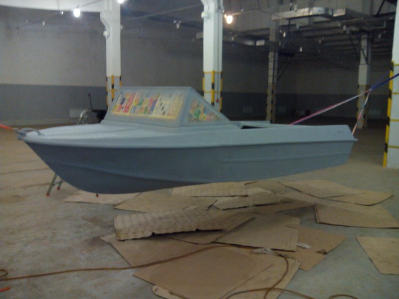

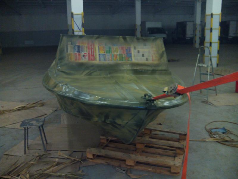

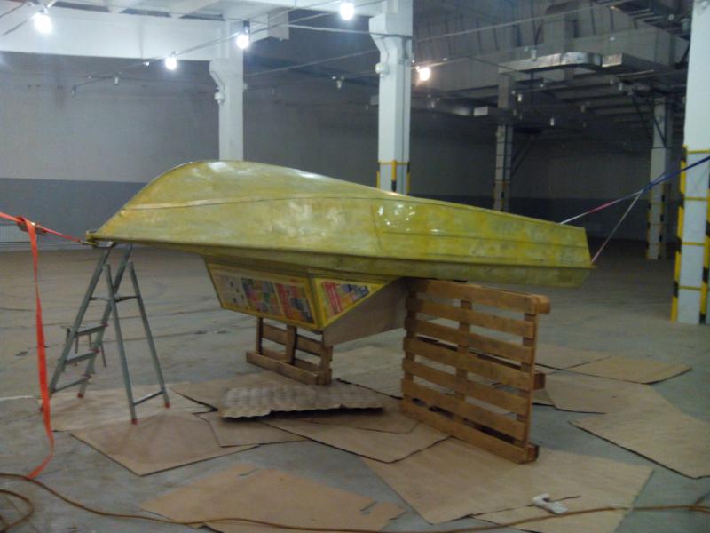

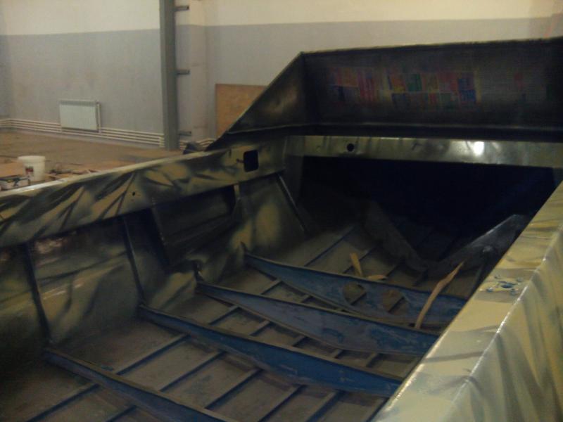

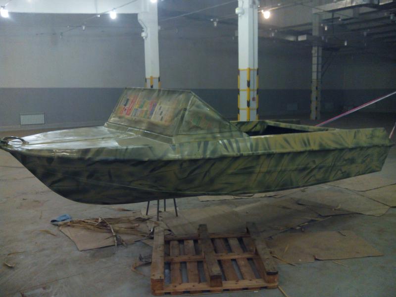

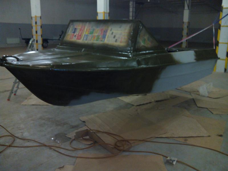

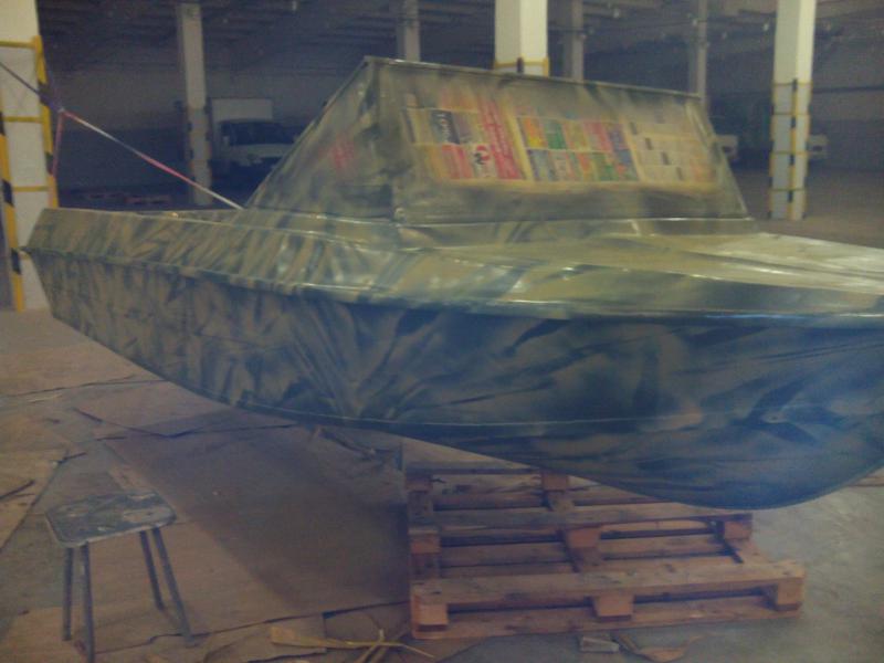

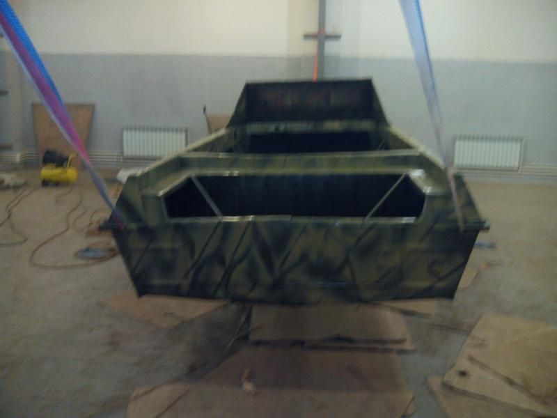

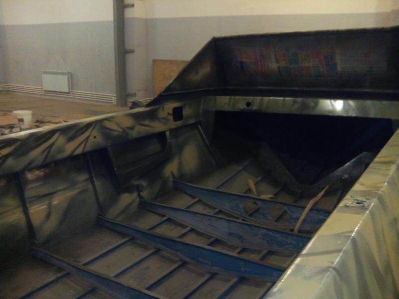

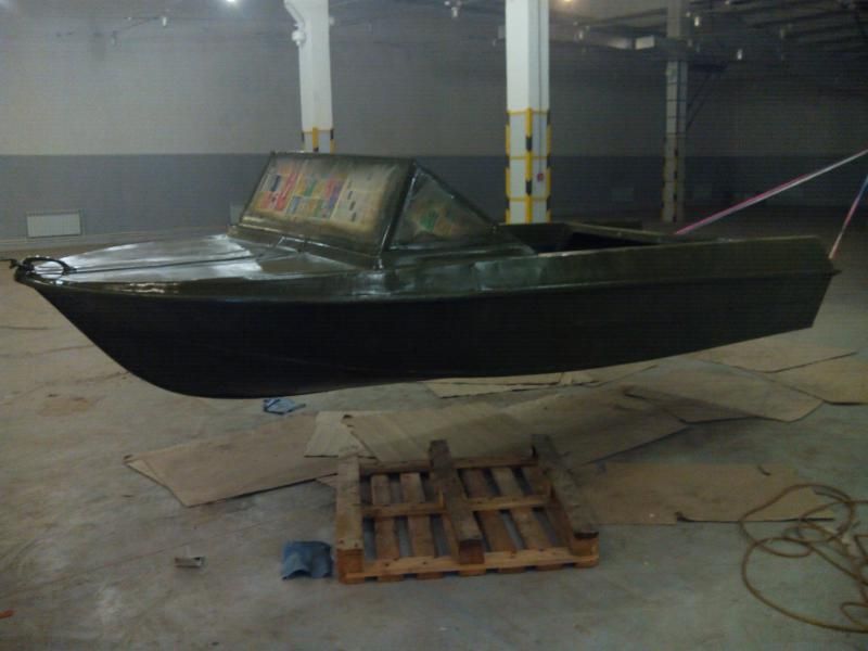

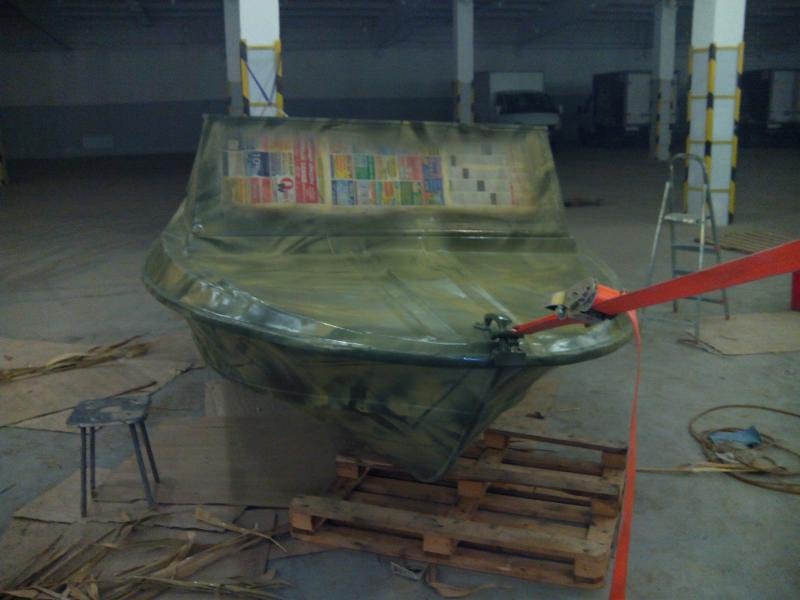

За выходные покрасил лодочку
Coonar
25.09.2014
687
557
Руслан
Поздравляю, отличная работа!!!

Хорошо получилось.Зачет!!!

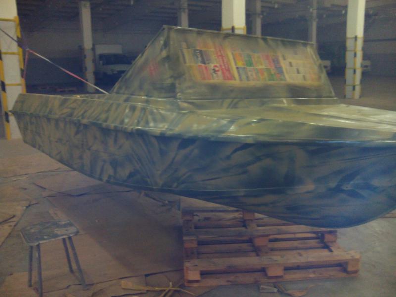

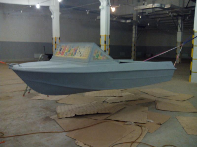

Спасибо, самому понравилось))) без подтеков все получилось, для информации может кому то пригодиться, по материалу: кислотный грунт купил банку истратил 450+450 отвердитель, грунт акрил 2 банки, немного осталось даже, краска хаки акриловая 2 банки, осталось 500 грамм, ну и краска цвет песок истратил играм 300-400, акриловый растворитель 1,2 литра, растворитель для мытья(650) 3 литра обезжириватель 1 литр, ведерки мерные, фильтра (4500 рублей) и два дня))) лодку развесил на тросах очень удобно!!! Красил китайским компрессором и пуликом таким же, поэтому кто собрался красить необязательно покупать все фирменное и дорогое, главное руку набить!!!

Осталось полы сделать, и все на место прикрутить, родственник обещал машинку подогнать, буду дистанцию колхозить!!!
kicx
04.12.2014
Астраханская обл.
прогресс-4,мкм
honda bf50a,tohatsu mf30
Песок через трафарет пылил? Как камуфляж делал? Я тоже подумываю так, а как проще сделать не знаю.
