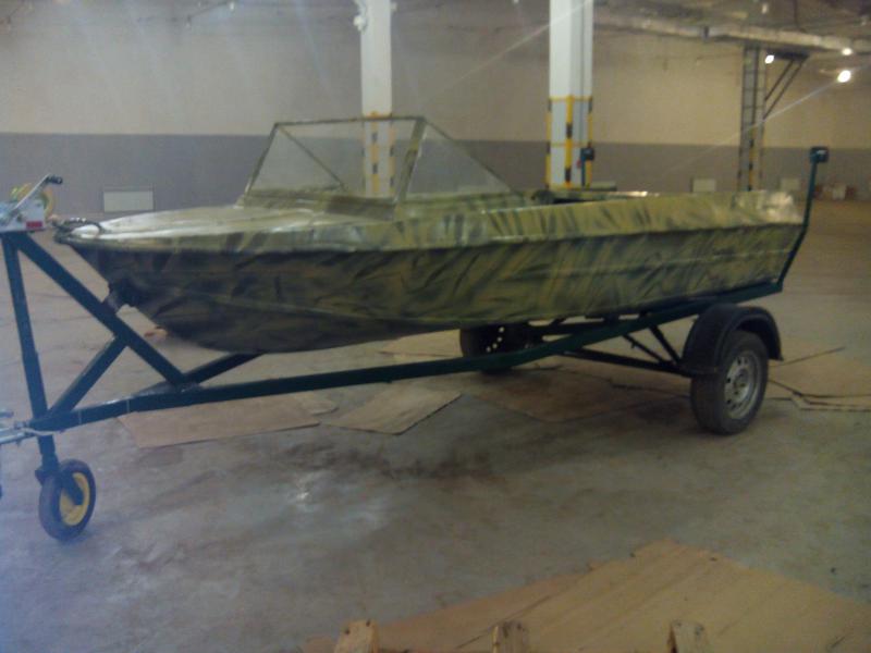

Брешь камыш прикладываешь и пылишь))) только одну камышину 2-3 раза используй и выкидывай, начинает пачкать лодку краской

А первый слой сколько сохнет?

Минут 30-40 на отлип, у меня где то 1,5 - 2 часа получилось

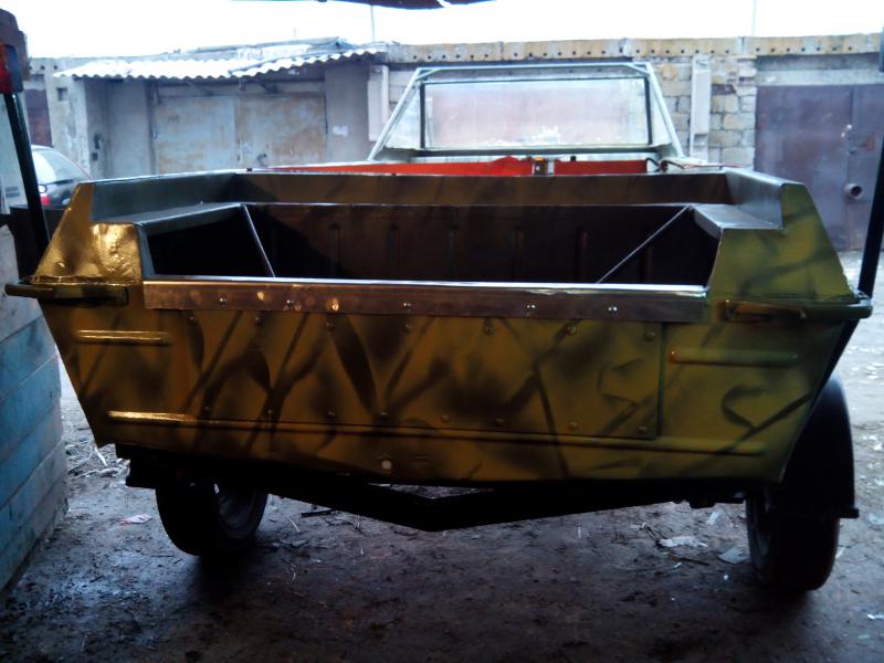

Переделал немного телегу и погрузил лодку

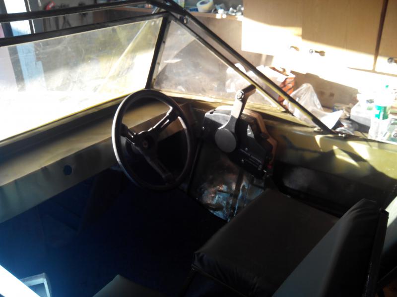

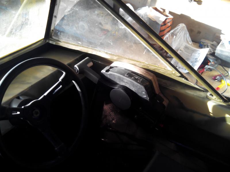

Подскажите, желательно с фото как правильно (поэтапно) установить рулевой редуктор??? Справа
kicx
04.12.2014
Астраханская обл.
прогресс-4,мкм
honda bf50a,tohatsu mf30
Жень, а в чем проблема? Там просто вроде все. Разметил, просверлил(если место хлипкое поставь усилитель) завел трос, проверил в ту сторону мотор поворачивается, если не угадал заводишь трос в колонку с другого отверстия. Если что-то не правильно поправьте а то я тоже крупный специалист 2 раза ставил. :)

Редуктор по моим ощущениям ну никак не уместится под панелью??? Завтра примеряю и более конкретные вопросы задам))) а пока что кому не трудно скиньте фото или ссылки именно по установке на Крым редуктора?!

Да врядли кто-то фоткал процесс прикручивания 3 болтов... Если у тебя вопросы по размещению редуктора под панелью, так в соседних темах, например у qwertym, уева кукуева фоток планировки панели

Да конечно это и интересует))) не лезит он даже на половину!

topic5703.html?start=125 вот самое первое что под руку попалось. Полазийте вместе с Вихрь30 по соседним темам, наверняка найдете там ответы на все ваши вопросы

Да спасибо, посмотрел, вопщем или фанера или кусок аллюминия решает проблему!!!

Как думаете для того чтобы сделать накладку на панель, для установки редуктора хватить куска аллюминия 4мм???

С такими двигами мог бы обойтись штатной рулежкой. Но если уже купил редуктор - не продавать же его обратно....
На 4мм панель сможешь ракетную установку поставить, 1.5 - 2 мм заглаза.

Спасибо, редуктор мне вчера подарили, а вместе с ним машинку "хонда" троса новые, сам руль, кочергу, поэтому и заморочился))) На штатной рулежки как оказалось роликов не зватает да и сама рулежка какая то???!! не похожа вроде на штатную! а тут такой подарок, да и на будущее не помешает!

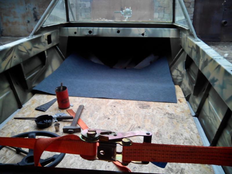

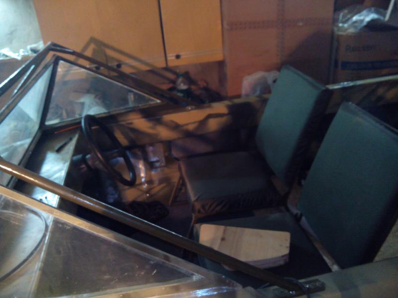

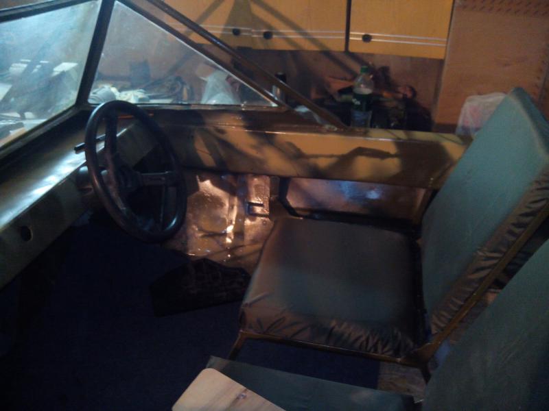

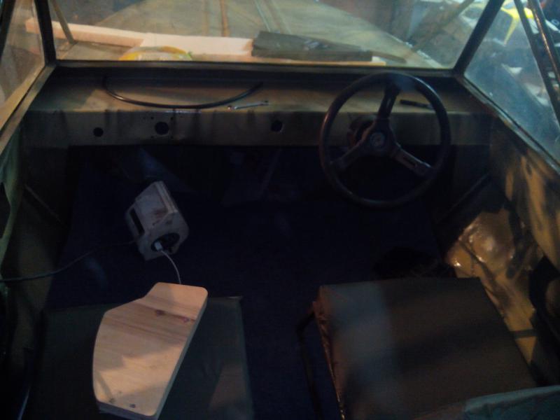

Сделал новую накладку на транец, редуктор все же влез на родную панель, сидит жестко, поэтому усиливать пока что не стал, полы собрал, сейчас собираюсь установить машинку, а и сидения сделал, вес одного получился 6 кг.

Примерил дистанцию, до субботы должен все установить и в субботу на испытания, сомы и сазаны заждались))))!!!!

perec, под ногами капитана и штурмана полы со ступенькой или ровные ка везде? Высота сидений какая? Тент голове не мешает?

Полы со ступенькой просто ковролина кусок бросил чтобы стружка на него летела и опе))) мягчебыло сидеть))) высота сидений помоему 15-17 см, какой тент?))) у меня его нет еще!

Сидушки самое то, у меня до этого пол был ровный, руль промеж ног был, как в детском картинге, ставил сидухи повыше, голова за стекло вылазит и в тенте нужно было отверстие под голову вырезать )))

Я оставил полы как в оригинале ступенькой очень удобно каленями уши незакрываеш да и родной тент от головы сантов 20.Передний пайол у меня сделан с бортиками и сьемным чтоб можно было снять и помыть его и днище под ним. :good:

Все так же сделал)))
