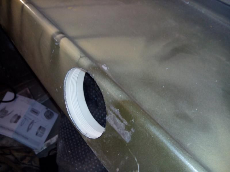

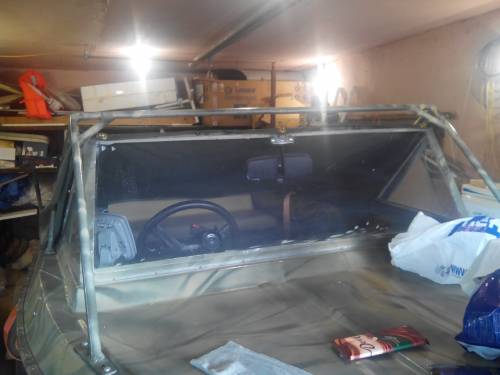

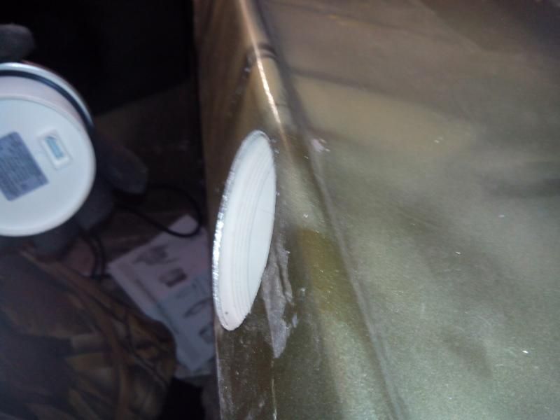

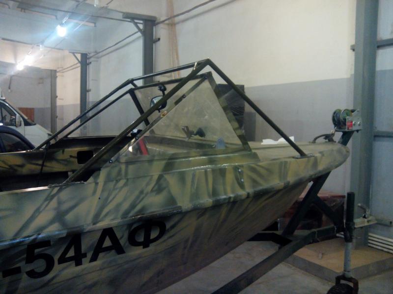

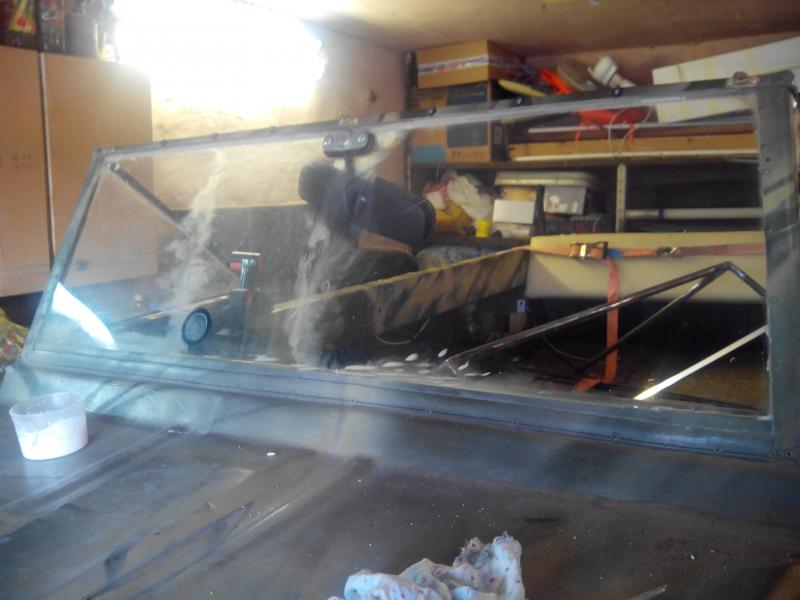

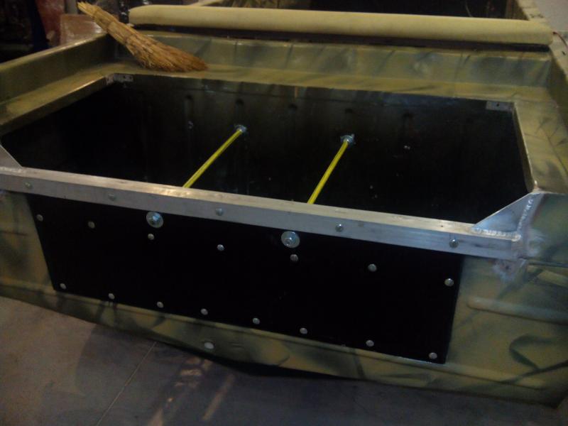

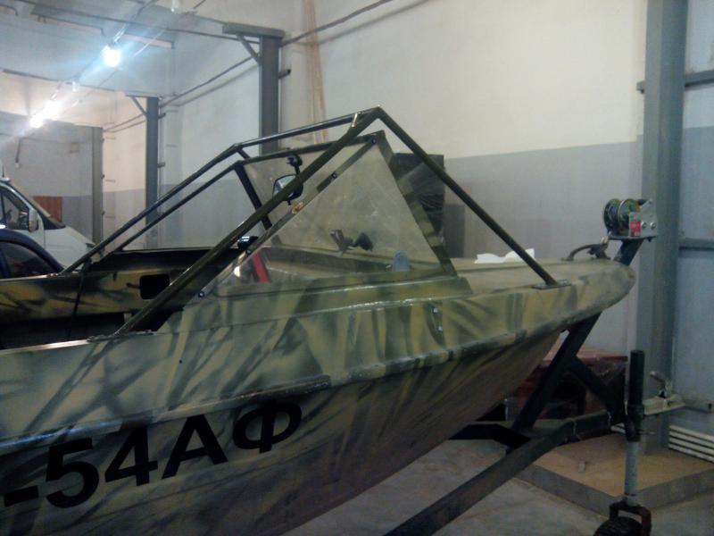

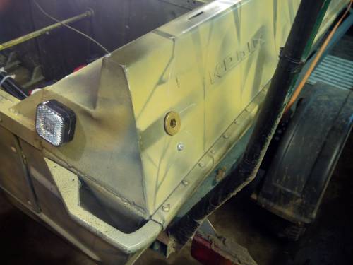

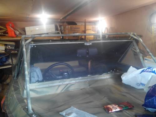

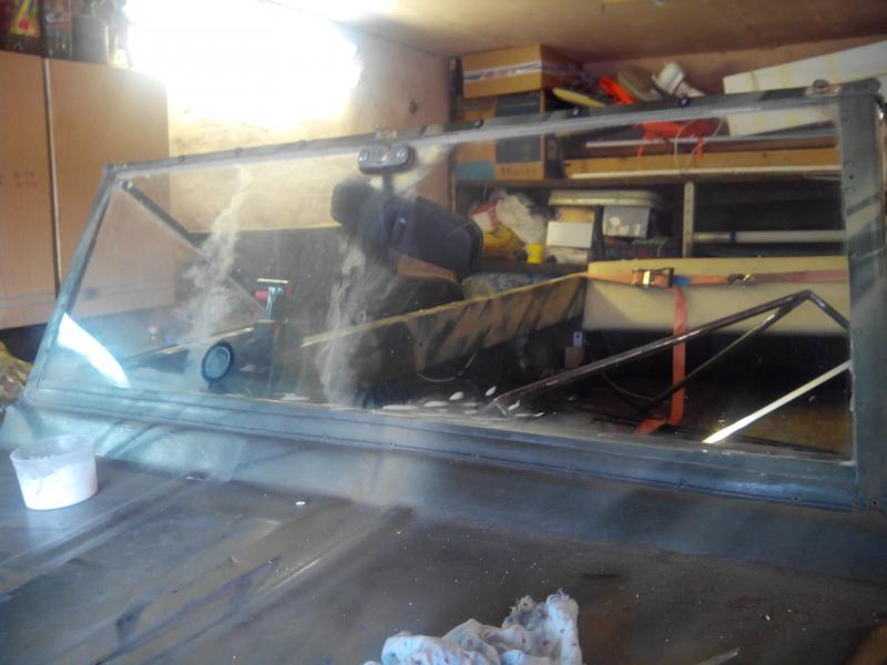

Всем ДВС!!! Вопщем решено переделать (облегчить))) транец, да так что бы не возвращаться к этому вопросу) хотя.... вопщем вот фото смотрите сами, мне все нравица! Кстате на счет высоты навески мотора, опытным путем было выевлено что высота транца для МЕНЯ составляет 12,8 см если мерить внутри от полой (хреновины до перекладины транца, что я сразу и сделал что бы ничего впреть не подкладывать), сделали новую бакелитку и снаружи и внутри ну и что бы наверняка шпильки сделали) а то последние год-два нас водой не балуют и меляков встречается все больше и в неожиданных местах(((, заодно переделал рамку на стекло (еще не красил) цель была сохранить защиту стекла и дать возможность не мешать креплениям нового (еще в процессе) тента! дальше все же планирую установить накладку из алюминия на панель так как хочу поставить тахометр а он влазит конечно но с трудом и на мойвзгляд ослабляет и без того хлипкую панель! На счет установки редуктора в соседней теме были баталии, посмотрите я ранее выкладывал фото, он там однозначно не поместиться и торчит снизу без переделок тока как у меня получиться)! Редуктор G12 (подарили)))

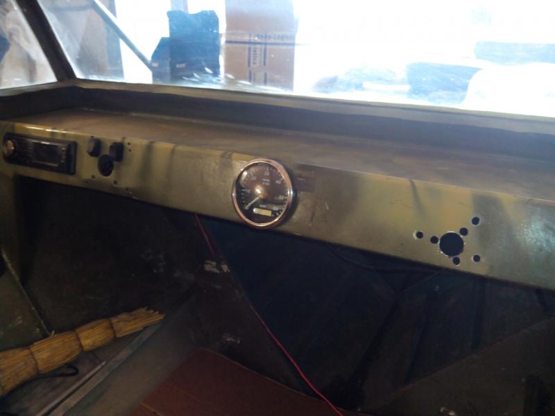

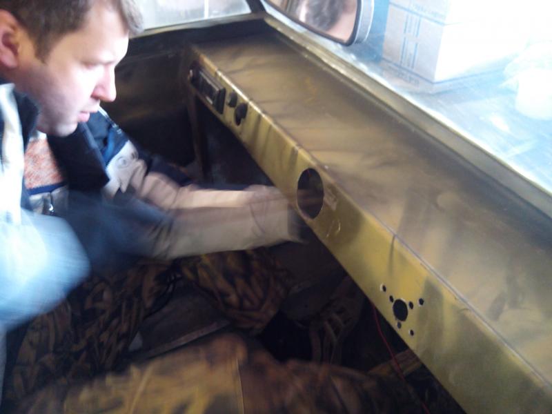

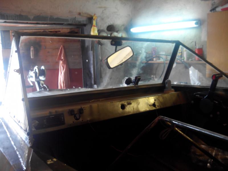

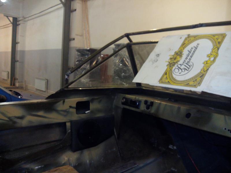

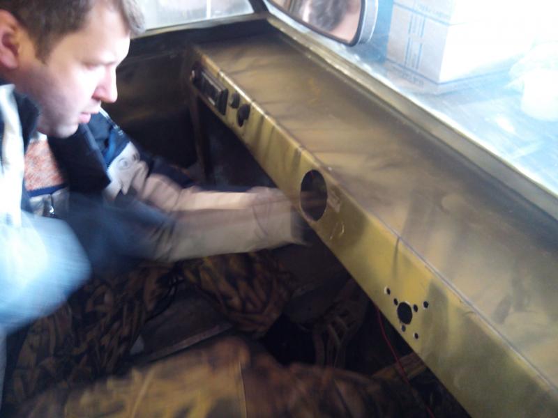

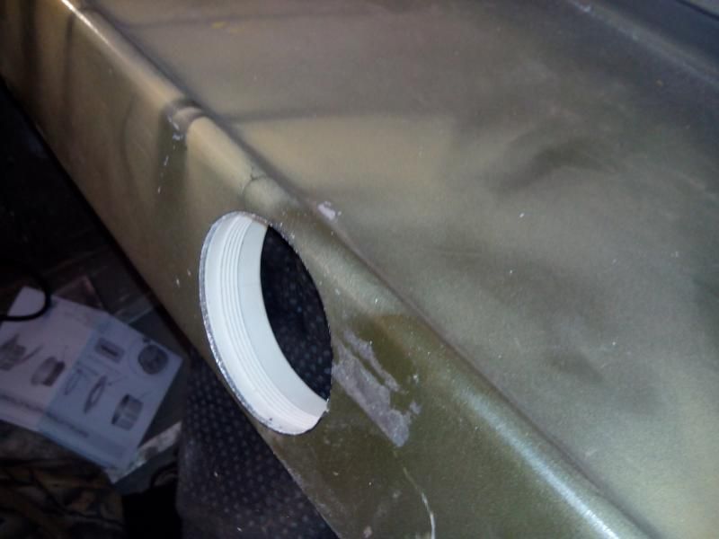

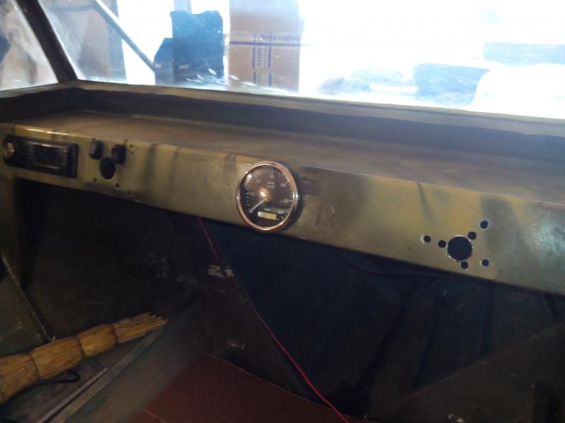

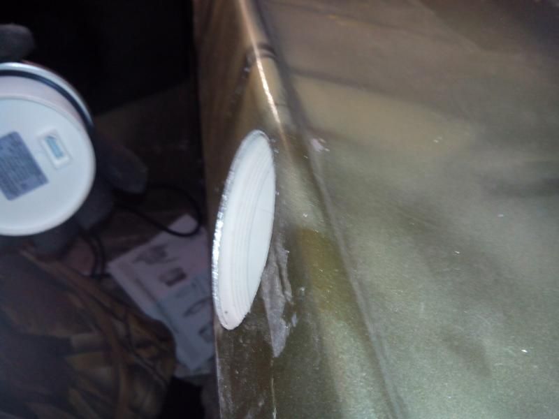

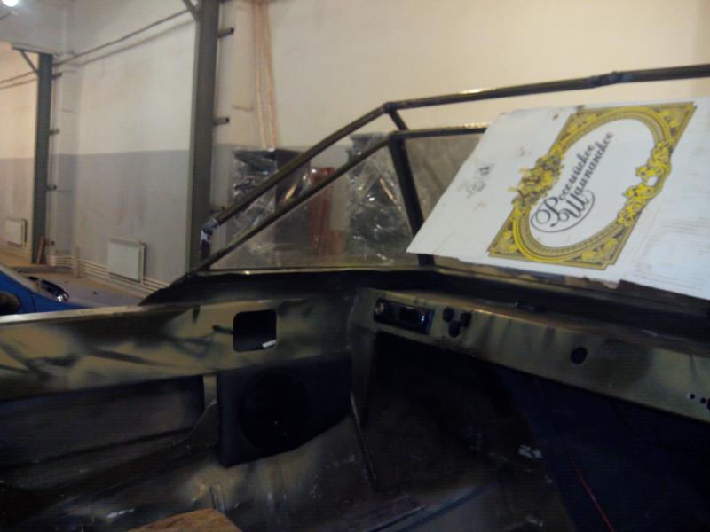

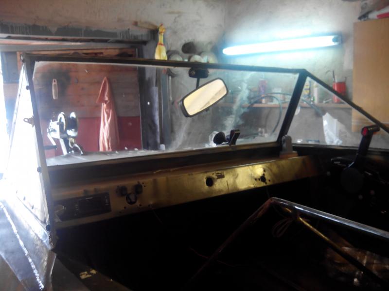

Всем ДВС! На выходных ставил тахометр в панель, нигде не нашел решение по установки прибора в родную панель крыма без переделок и беспокоило то что панель очень сильно прослабнет, появилась одна идея с нее и начали! Дырка в панели уже было от чего то поэтому и решил врезать именно в это место, так то удобней конечно его разместить справа от руля, но что есть) вопщем проблема была така если сам прибор как никак но влазеет в панель, а внутреннее кольцо которое притягивает прибор сзади не как не хочет пилить нижнюю чаксть не хотелось так как панель сильно прослабнет решено было немного выбить панель вверх что бы кольцо проходило и вращалось (прикручивалось на прибор, выбили небольшой бугорок вверх работали двумя молодками (один по другому) достаточно быстро добились результата, петерь размечаем отверстие и просверливаем по кругу далее лодзиком срезаем большую часть после этого пытаемся обточить шорошками но выясняется что напильник с этим справляется быстрее) вопщем тахометр влез на свое место без патерь для панели (жесткость) и хорошо закрепился!!!
Так же отполировал стекло, результат вполне устроил, пользовался профессиональной полиролью (180 рублей 100 гр) и тряпочка специальная 150 р, на фото будет видно участок где обработал а где еще нет! Работал руками!
Coonar
25.09.2014
697
565
Руслан
Приборчики вещь нужная, особенно тахо. С подключением вроде всё просто, на машинке нашёл то что нужно. Про ослабление панели тоже думал и не рискнул. Кстати с тахо нужно на воде заканчивать настройку, количество цилиндров выставить.
На машинке да торчат три провода, думаю разбирусь) если нет то буду спрашивать! Про панель сам очень переживал по этому поводу но мои опасения не оправдались поэтому ничего переделывать не стал, на счет того что отстраивать на воде? да возможно я хочу изначально мотор в гараже в бочке завести а уж потом отстрою на воде наверно! В планах выезд на 20 февраля а дел еще полно)!!!

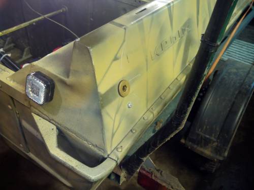

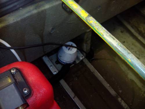

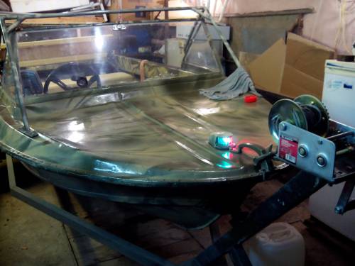

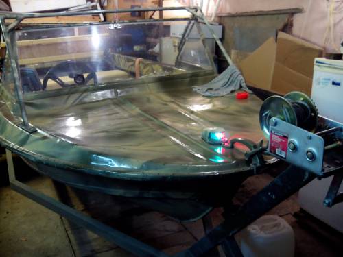

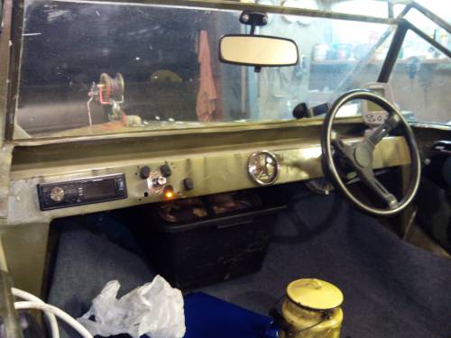

Всем ДВС!!! Работа продвигается, установил огоньки ходовые, кнопочки, электрику и помпу взял саму дешевую (почти))) 1100 рублей, купил метр шланга за 60 рублей и врезку за 100 рублей! Ну и сколхозил! Осталось поставить гудок от паравоза))) и ВСЕ!!!)))
ААА. тент еще же) в процессе, руки не доходят)

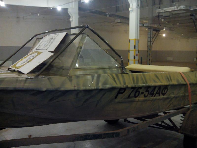

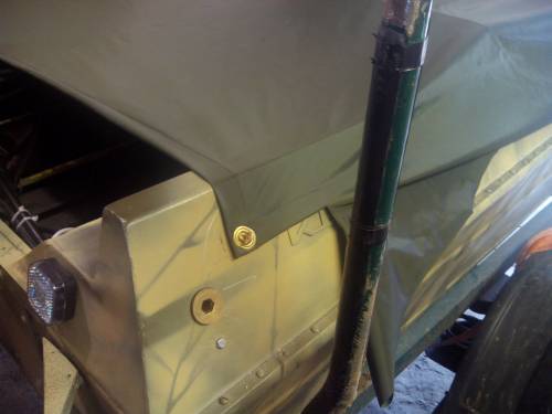

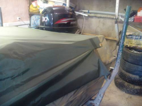

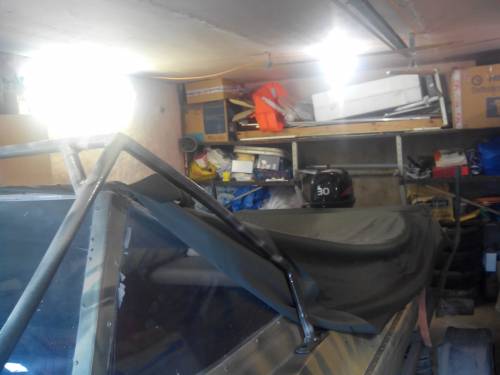

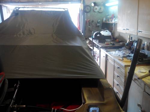

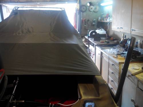

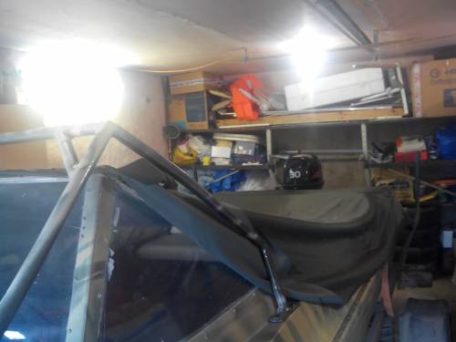

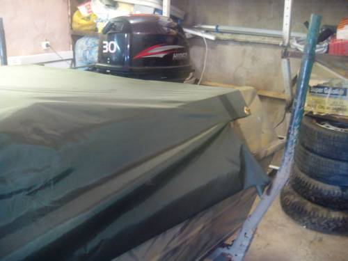

Дошли руки до тента) задача зыкрыть "салон" при транспортировке! делаю бюджетный вариант но мне он больше нравиться нежели накрывать всю лодку целиком! Сейчас сделал последние разметки и отдал дошивать! останется поставить кнопки и готово!!!
