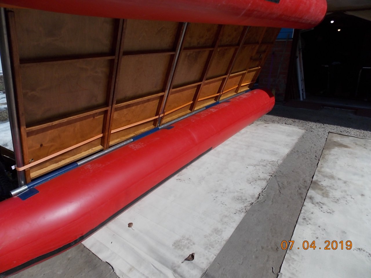

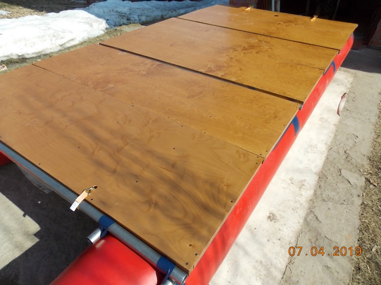

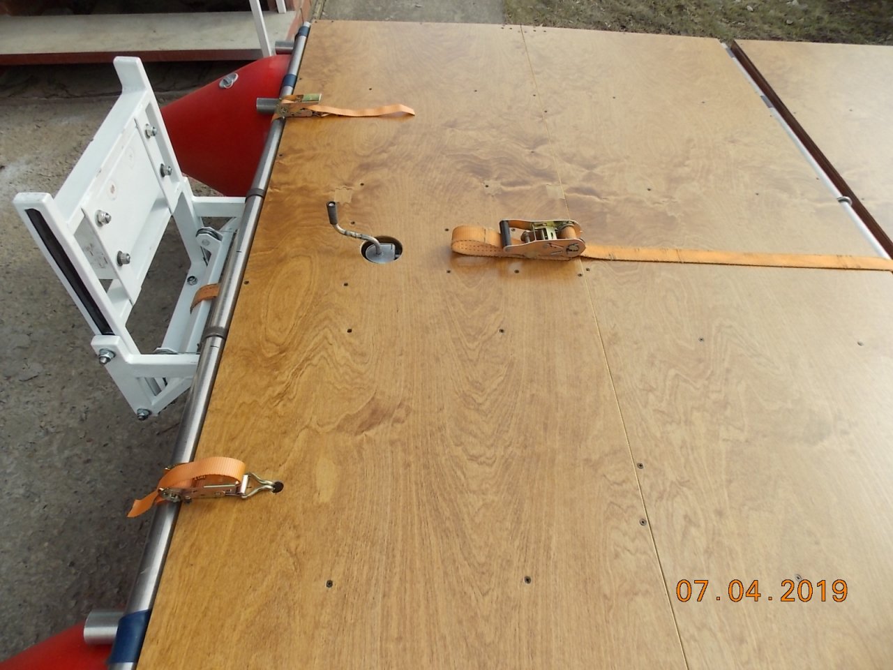

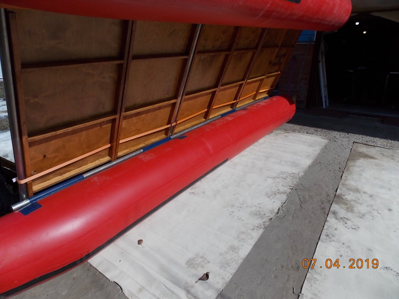

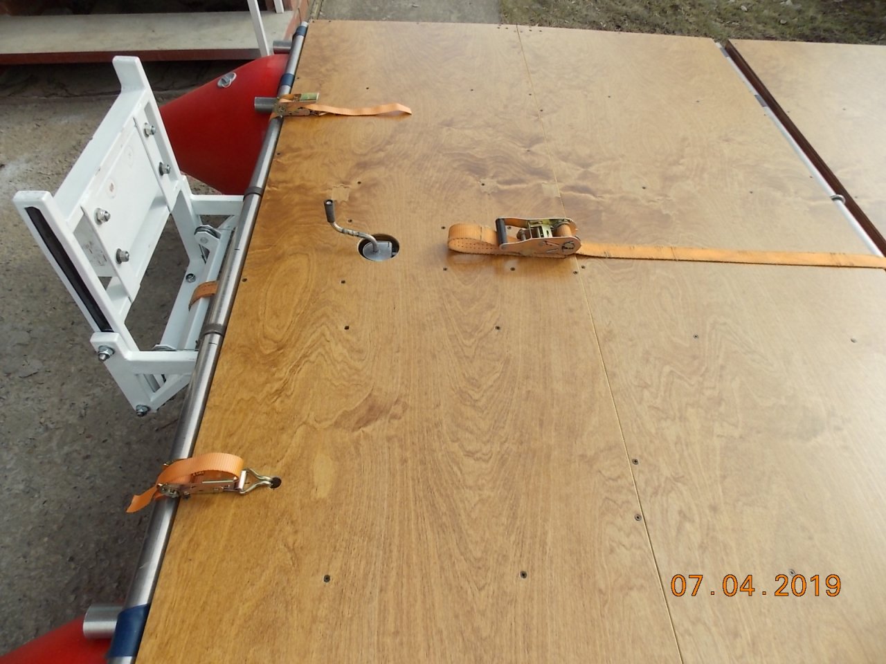

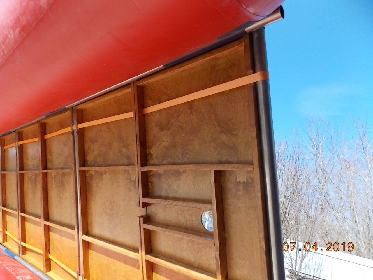

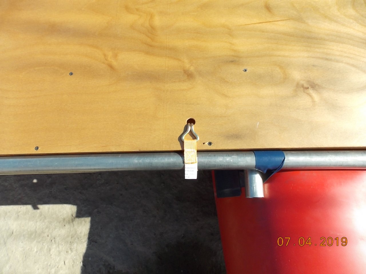

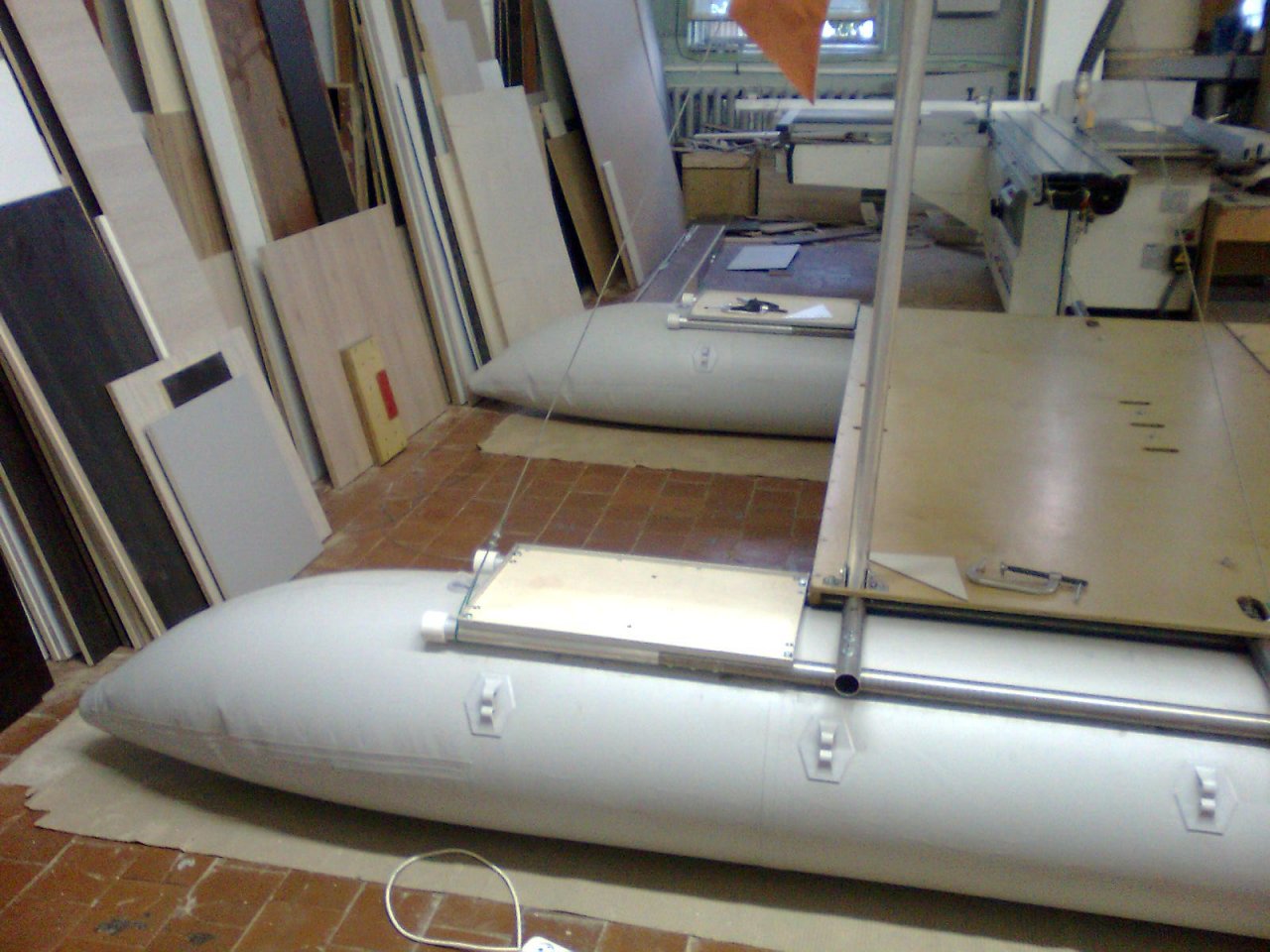

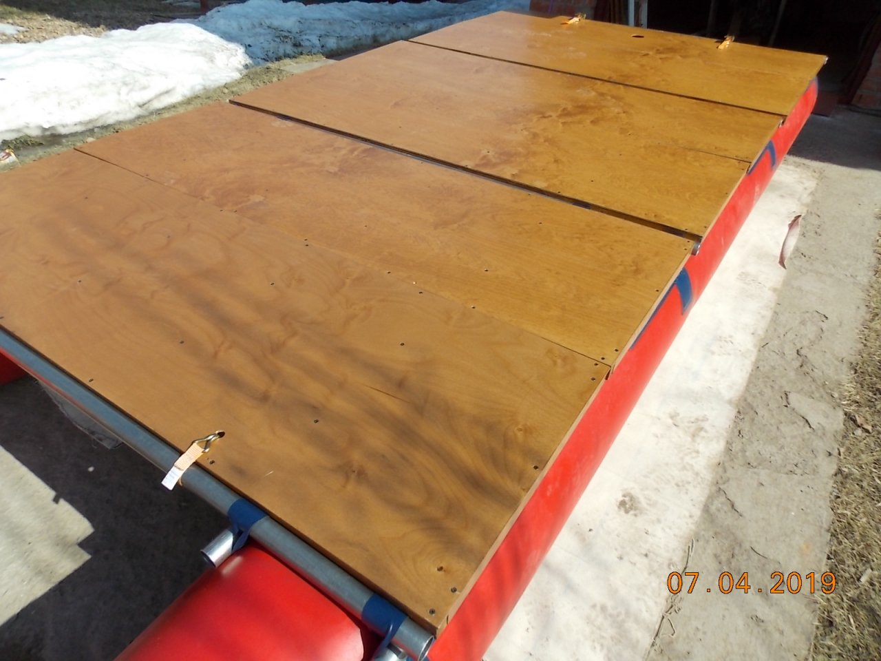

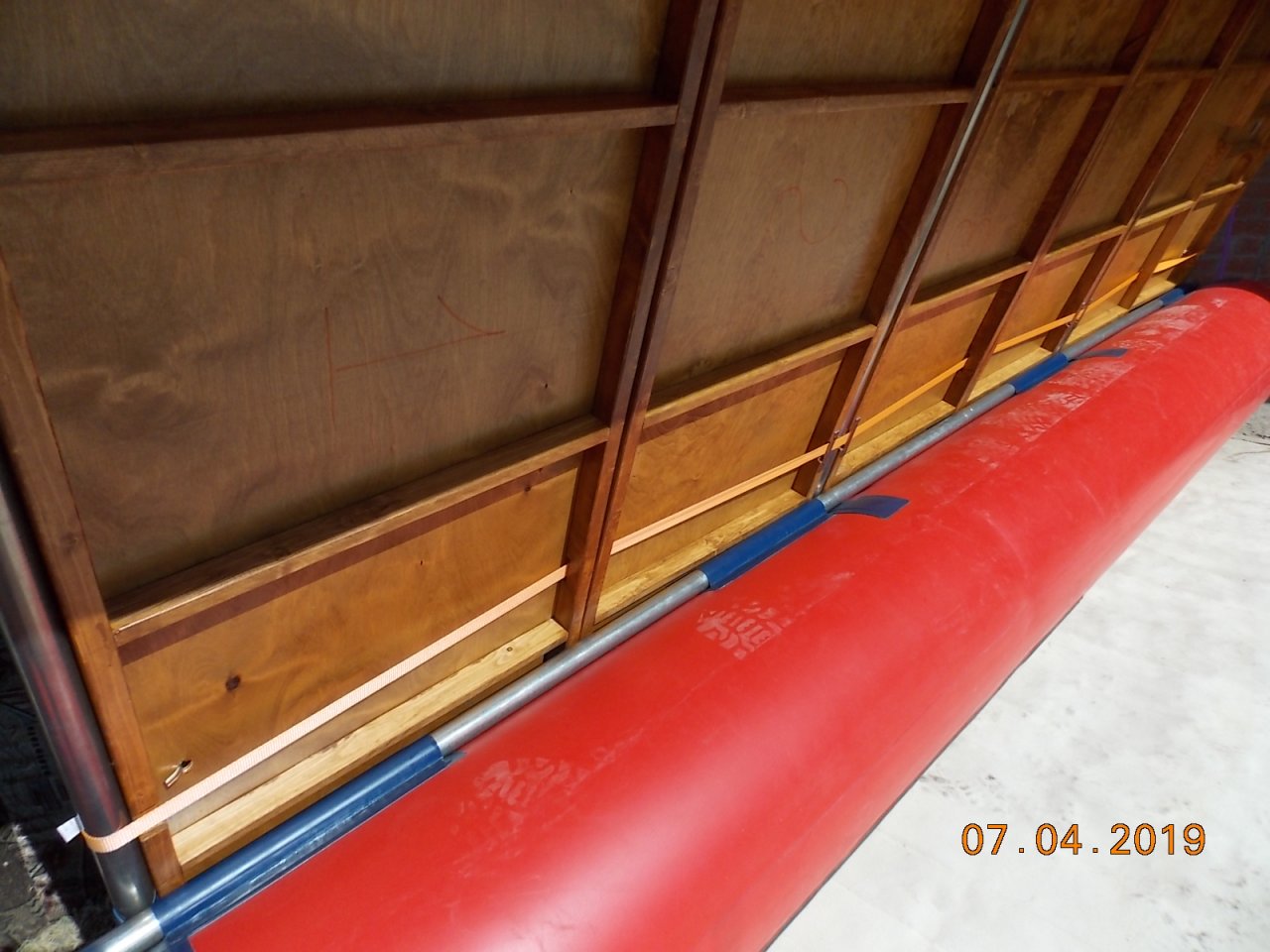

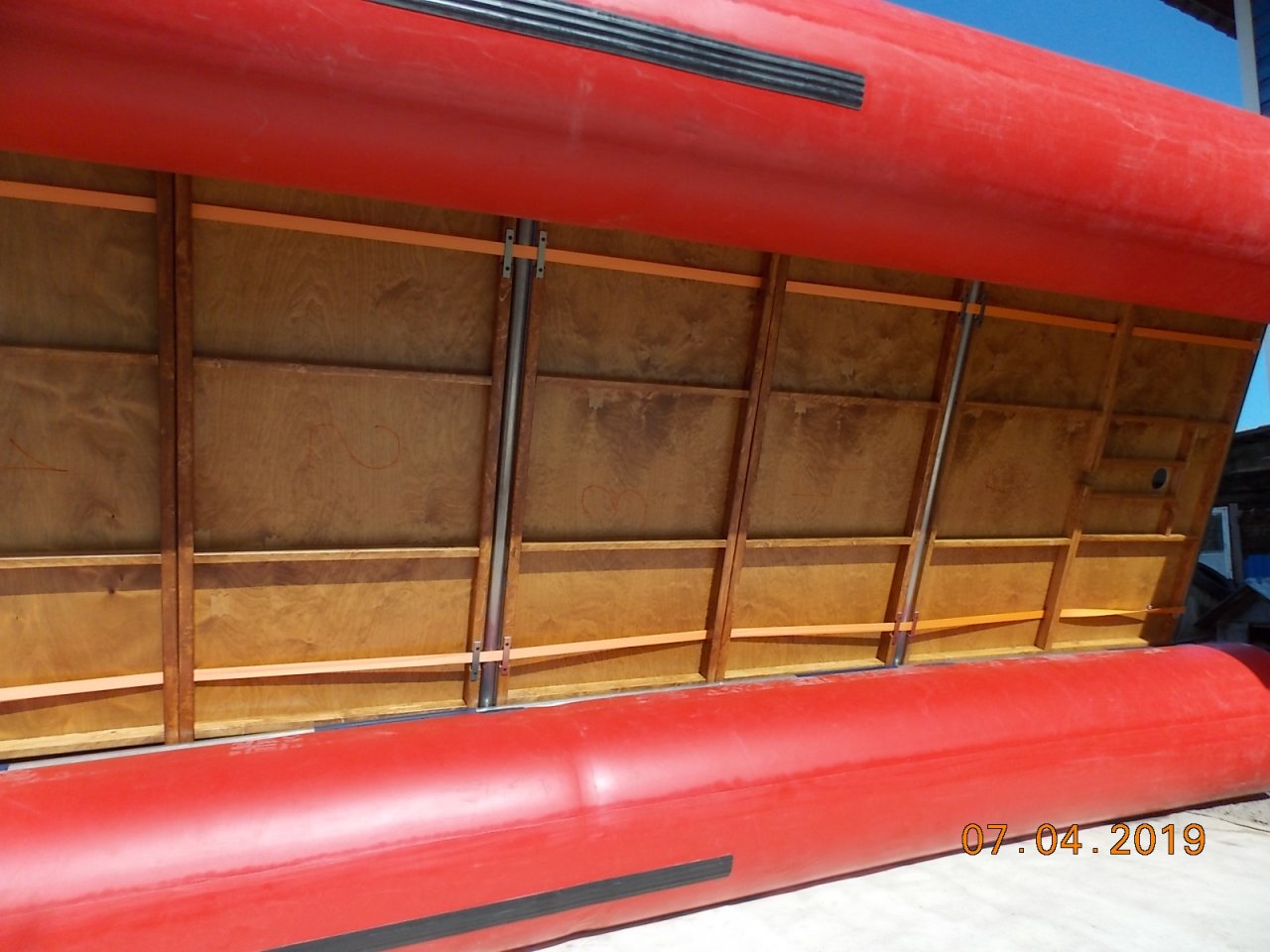

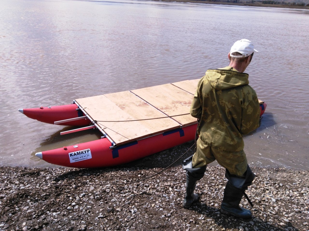

Приветствую Дмитрий!

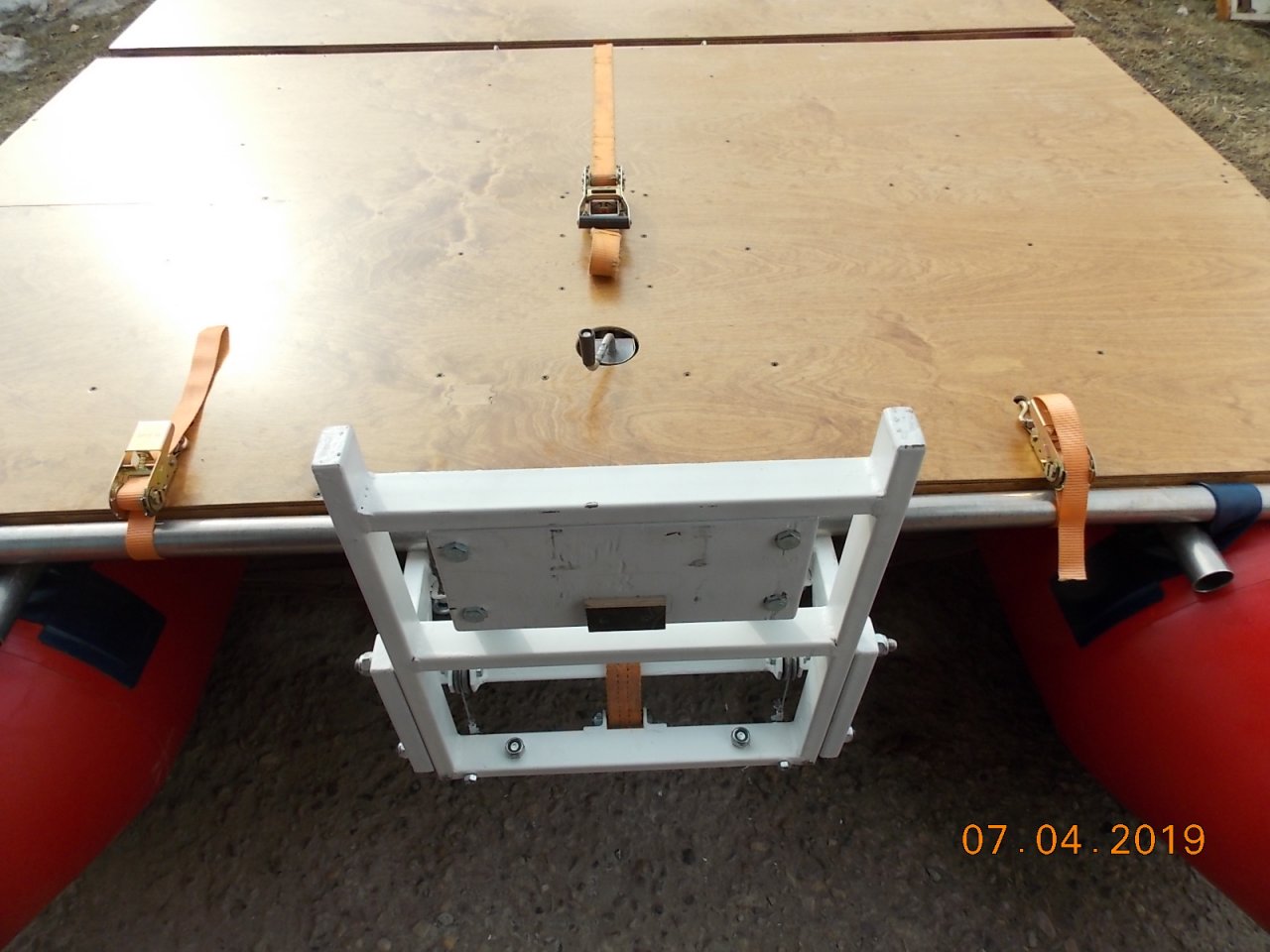

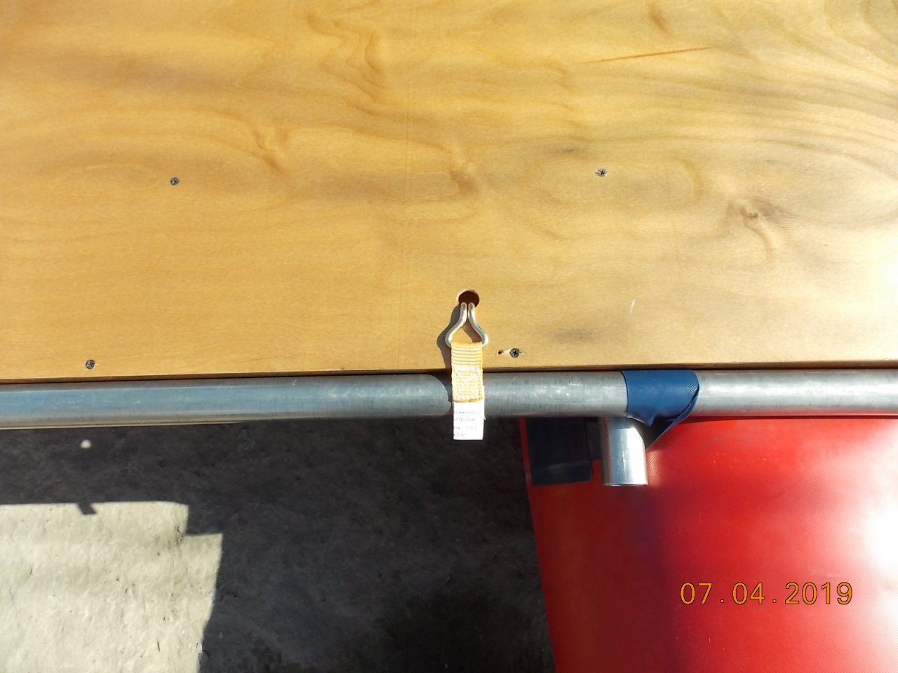

  1. Палуба вся стягивается двумя ремнями и не имеет возможности смещения поперек. Это одна стянутая вместе с трубами конструкция.
  2. Шиты палубы укладываются парами в пролет. А стягиваются все вместе.

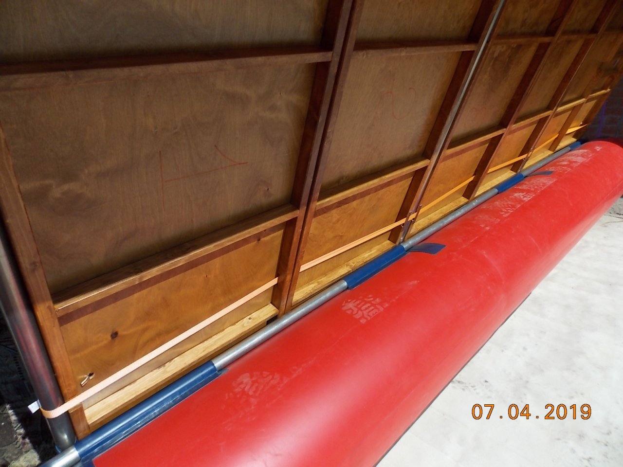

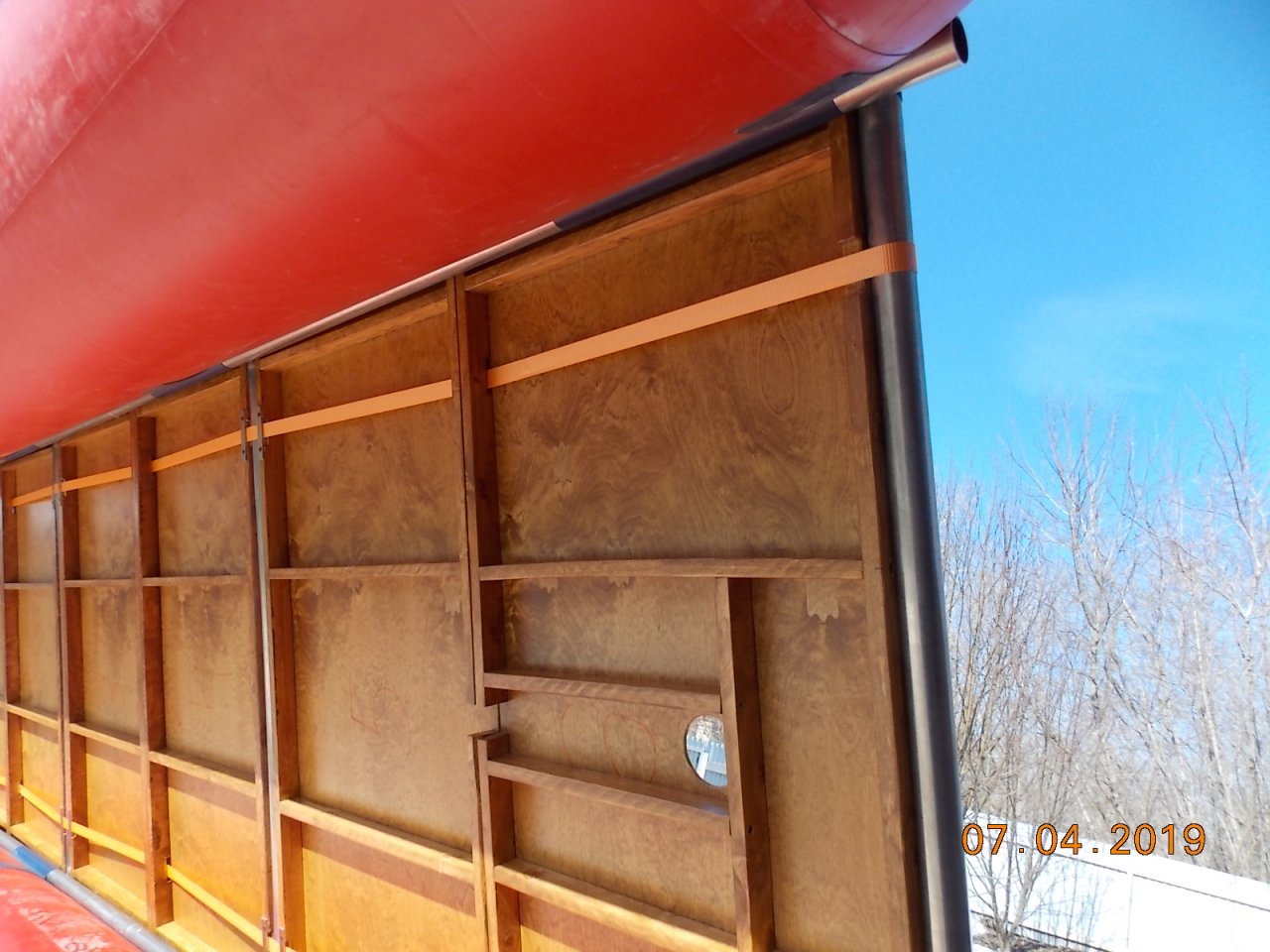

  3. Схема следующая. Укладываем первые два щита от носа, на катамаран. В отверстия первого щита вставляем крючки ремня. (они есть на фото выше в теме)
Далее протягиваем ремни под палубой и заводим их в проушины между первым и вторым щитом. Щиты для этого просто приподнимаем. Далее укладываем вторую пару щитов и снова заводим ремни в проушины между вторым и третьим и третьим и четвертым. Щиты при это так же просто приподнимаем.
Третья пара щитов ни чем не отличается. То есть то же самое. И на последнем щите сверху вставляем ремень в замок, а замок крючком в отверстие на палубе. Собственно осталось только стянуть и всё.
Вся укладка щитов и протяжка ремней, занимает не более 5-7 минут.
А разборка и того быстрей.
4) Такое крепление выдержит не только шторм. Скорее щиты в щепки разобьет, прежде чем хоть один сдвинется с места.
Замки ремней я доработал. Убрал с них промежуточный между замком и крючком ремень.
То есть крючок прямо на замке сейчас.
Есть несколько фото они будут ниже. На них можно разглядеть все моменты крепления палубы.
155216155217155218155219155220155221155222155223
Поперечные трубы рамы у меня на петлях. Они не привязаны жестко к продольным трубам на баллонах. По этому нет ни каких проблем со стяжкой всей палубы.
По середине рамы к поперечным трубам крепятся продольные на винтовые скобы (хомуты). (дополнительная жесткость палубы по середине)
Средние продольные трубы сделаны из нескольких частей. В их соединениях имеется свобода и умышленно сделаны зазоры по длине.
То есть когда я стягиваю всю конструкцию, средние продольные трубы будучи жестко привязанными к поперечным, двигаются в соединениях тех отрезков на которые они разбиты.
Сборка катамарана занимает около часа. Собственно самая длинная часть- это накачка баллонов. Разбираем мы его весь минут за 15. Плюс минут 10-15 на укладку в сумки и кузов машины.
Щиты складываю в одну стопку в кузове машины и стягиваю теми же ремнями. А дома просто выгружаем всю стопку. Весит она всего 42 кг.

Очень интересно. Подобное решение вижу впервые. Время сборки/разборки просто впечатляет!
Буду думать как свой модернизировать по вашему варианту. Конструкции схожи, но я трачу целых 7 человеко-часов на сборку и 3,5 на разбор. За три навигации уже надоело, честное слово! Перемудрил с надежностью, не особенно доверяя мягким связям... Вижу, что зря...
Единственное, что не понял, так вот в этом месте:
"По середине рамы к поперечным трубам крепятся продольные на винтовые скобы (хомуты). (дополнительная жесткость палубы по середине)."
Это идет речь о средней балке? Но на фото ее нет. Просто не установлена? Или речь о чем то другом?
И еще. Пары щитов, укладываемые между шпангоутами, как то скреплены между собой, или это отдельные детали?
12 287
3 732
Спасибо большое!
Да у меня транец продолжен трубами 20х40 из алюминия до самого носа. И на этих же трубах впереди планируется площадка для выхода на берег. Она уже готова но в прошлую прогулку не была ещё установлена.
На фото ниже видно как торчат трубы в носу из под палубы.
155224
12 287
3 732
Шесть отдельных щитов. Укладываются парами в пролет между трубами рамы. Пары между собой ни как не скреплены.
Всё сжимается двумя ремнями и получается одна монолитная палуба за которую можно поднимать катамаран. Даже если взять за соединение щитов между парами в пролете. Это соединение удерживают от подъема вверх, ремни в проушинах снизу.

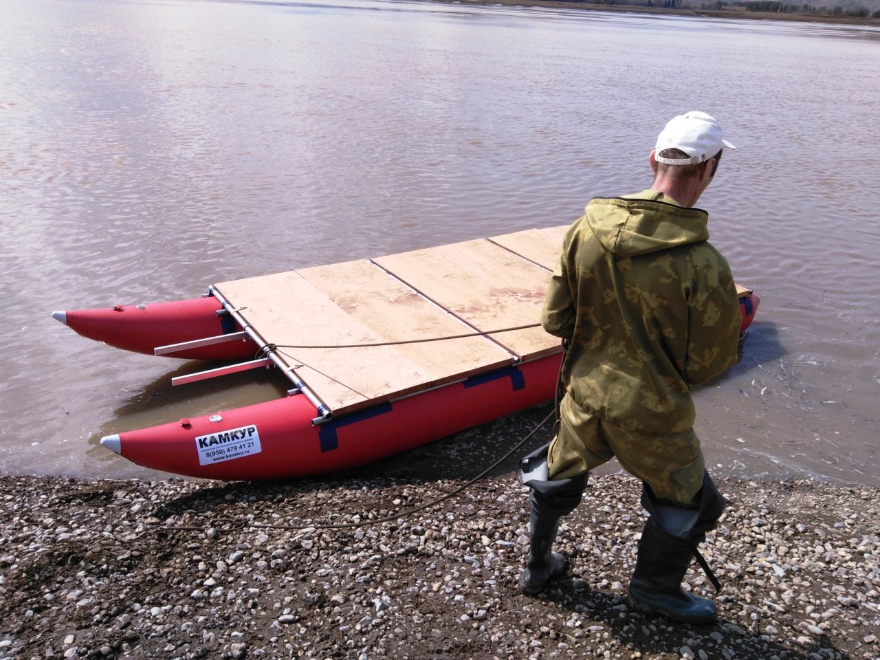

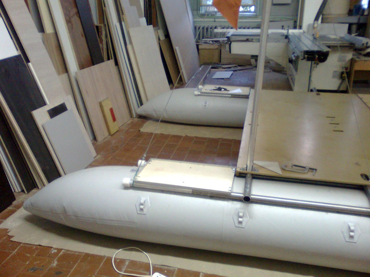

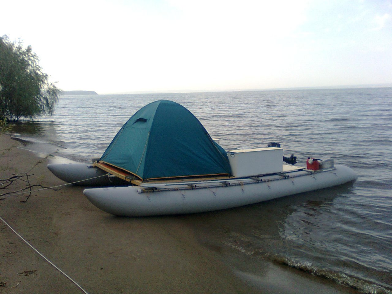

Добрый день! А давайте тоже фото Вашего катамарана!
Кат73
06.06.2019
22
26
Ульяновск
моторный сплавной ПВХ катамаран 6х3, ПВХ Двина 23 НД
Mercury ME4M (доработан до 6 SailPower), Yamaha 2, Yamaha FT9,9
Терниксовод
20.12.2018
17
Екатеринбург
Катамаран 7 м
Короткий болотоход собственного производства с Зонгшен GB620, Ямаха 15

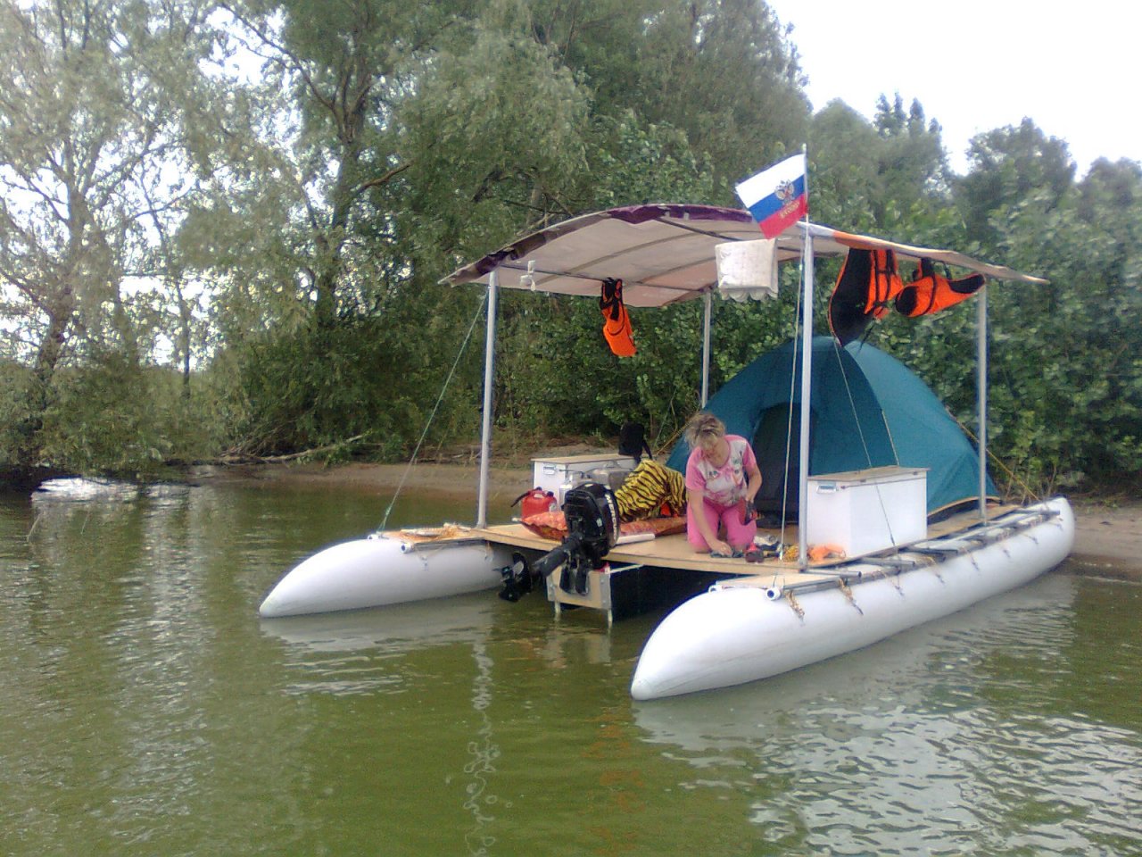

Добрый день.

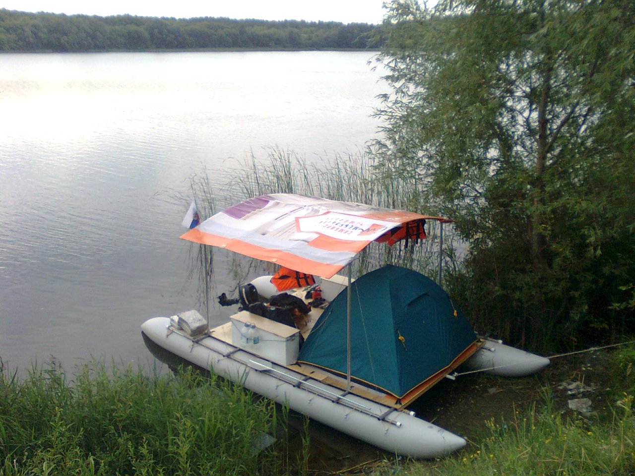

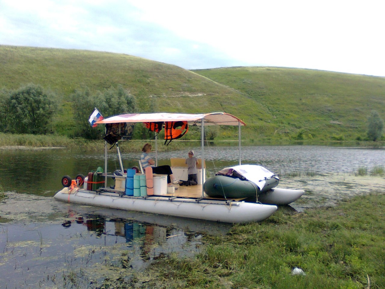

У меня не столь изящно и совершенно как у Андрея, но раз спрашиваете, то вот.
Посмотреть вложение 155270Посмотреть вложение 155271Посмотреть вложение 155272Посмотреть вложение 155273
По моему все очень хорошо и сбалансированно:good:

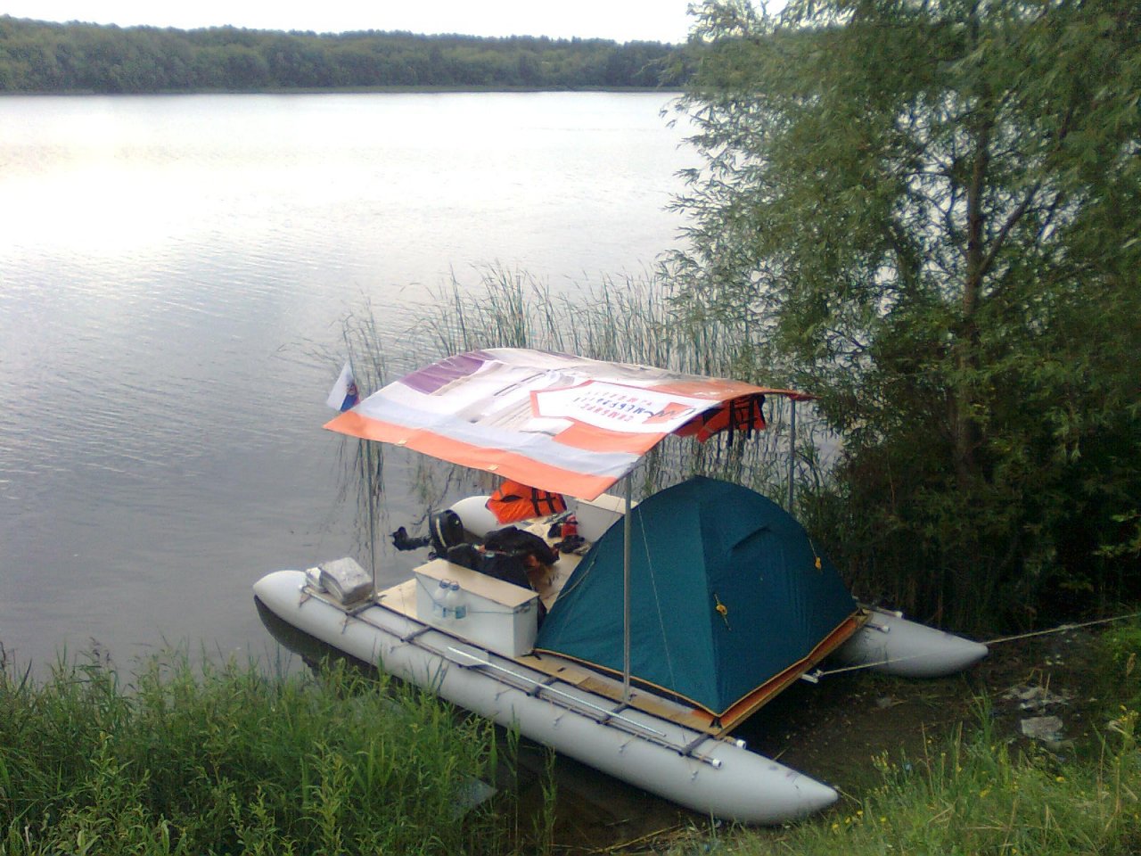

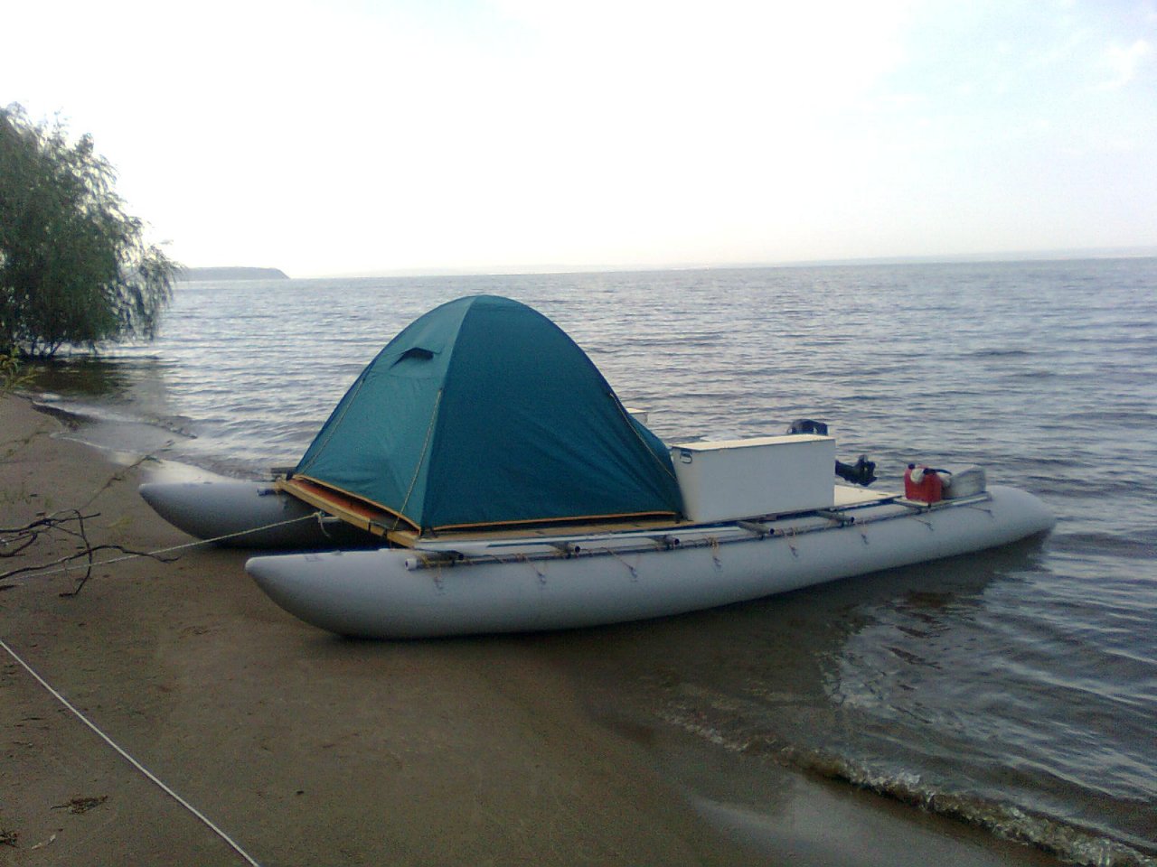

Насколько сильно парусит тент при ветре?
Кат73
06.06.2019
22
26
Ульяновск
У Андрея намного совершеннее схема сборки. Отсюда просто мизерное время стапеля / антистапеля. Но нужную мне идею подсмотрел...
До 5 м/с выхожу на водохранилище спокойно. Хотя при таком ветре у нас уже дают штормовое предупреждение. А вот если больше, убираю. Порвет. Жалко.
На меньших акваториях про него даже и не думаю. Стоит себе и стоит. Там даже палатку не убираю, если время поджимает, или просто лень. Иду так. С "Волгой-матушкой" такое не прокатит...

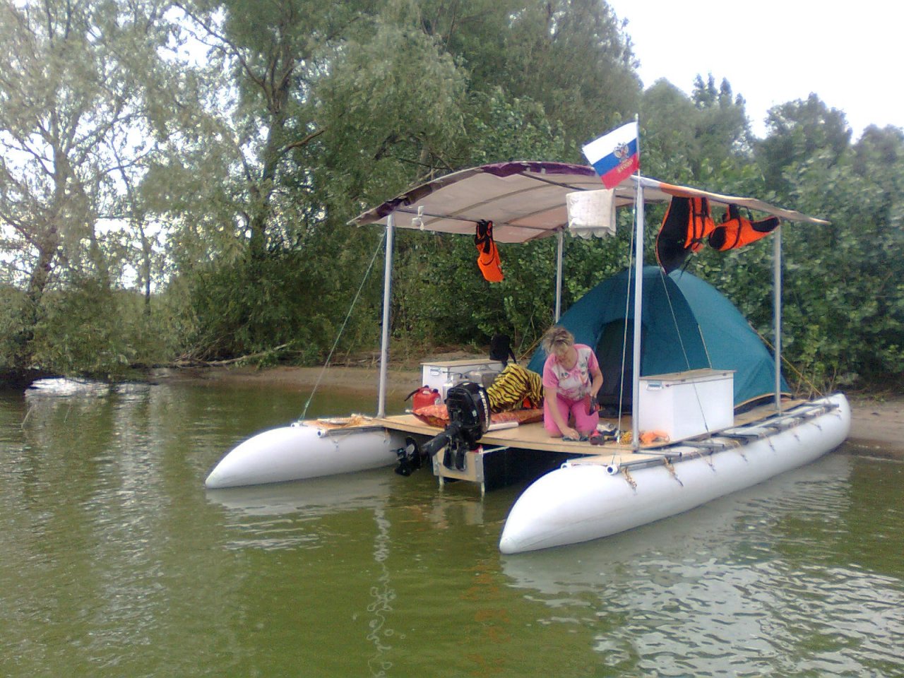

А как реализовано крепление стоек тента к раме катамарана?
Кат73
06.06.2019
22
26
Ульяновск
Вот. Не сразу нашел подходящее фото.
155451
Два уголка, болтами к палубе. Через трубу сквозной болт. Один. Это шарнир. Иначе при качке чего нибудь сломает. Вообще при постройке нужно обязательно помнить про степени свободы любого элемента...

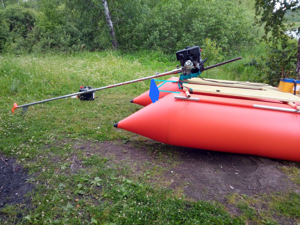

Всем привет!
Выдался солнечный денек и мы мчим на водоем обкатывать катамаран с Лонгтейлом.
Данные: баллоны 7 метров, палуба пока временная, ширина 2 метра. Болотоход SPS Лонгтейл, хвост 2,5 метра, винты 8,5 , 9 , 9,5. Двигатель Лифан 15 лс.
Первая сборка заняла около 1,5 часов. Думаю, с опытом будет занимать минут 40.
Из трех винтов поехал на 9 дюймов. Причем без особых настроек поехал 28 км/ч!!!
Очень понравилась управляемость. А также как этот винт шинкует кувшинки и траву! Практически не теряешь скорость.
Я очень доволен!
Выводы: нужно доделать палубу и ехать на реку. Надо испытать катамаран с загрузкой 500-700 кг. Есть вероятность смены двигателя на Зонгшен 21 лс. Каких либо сложностей сборки и эксплуатации я не заметил. Очень хорошо, что каждый элемент конструкции не превышает 25 кг!
Могу с уверенностью сказать, что эксперимент удался, можно потихоньку готовиться к большим экспедициям!

Транец планирую совсем немного опускать ниже палубы. Неужели будет забрызгивать? У Лонгтейла ноги, по сути, нет. От чего взяться брызгам?
Терниксовод
20.12.2018
17
Екатеринбург
Катамаран 7 м
Имхо, лонгтейл кроме проходимости, тем и хорош, что его можно установить прямо на палубу, не располагая ни каких деталей ниже плоскости палубы.
Да, часть площади палубы "съедается", но если этот параметр не критичен, то установить транец прямо на палубу будет лучшим вариантом.
По рекомендации продавца Логтейлов надо транец немного выдвинуть и сместить вниз. Говорит, что еще лучше поедет.
