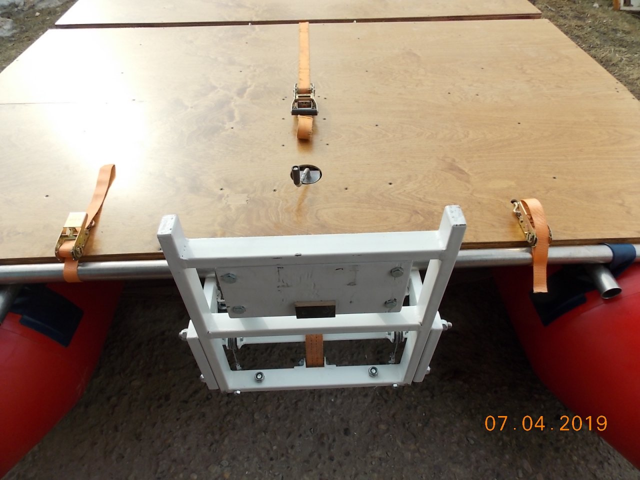

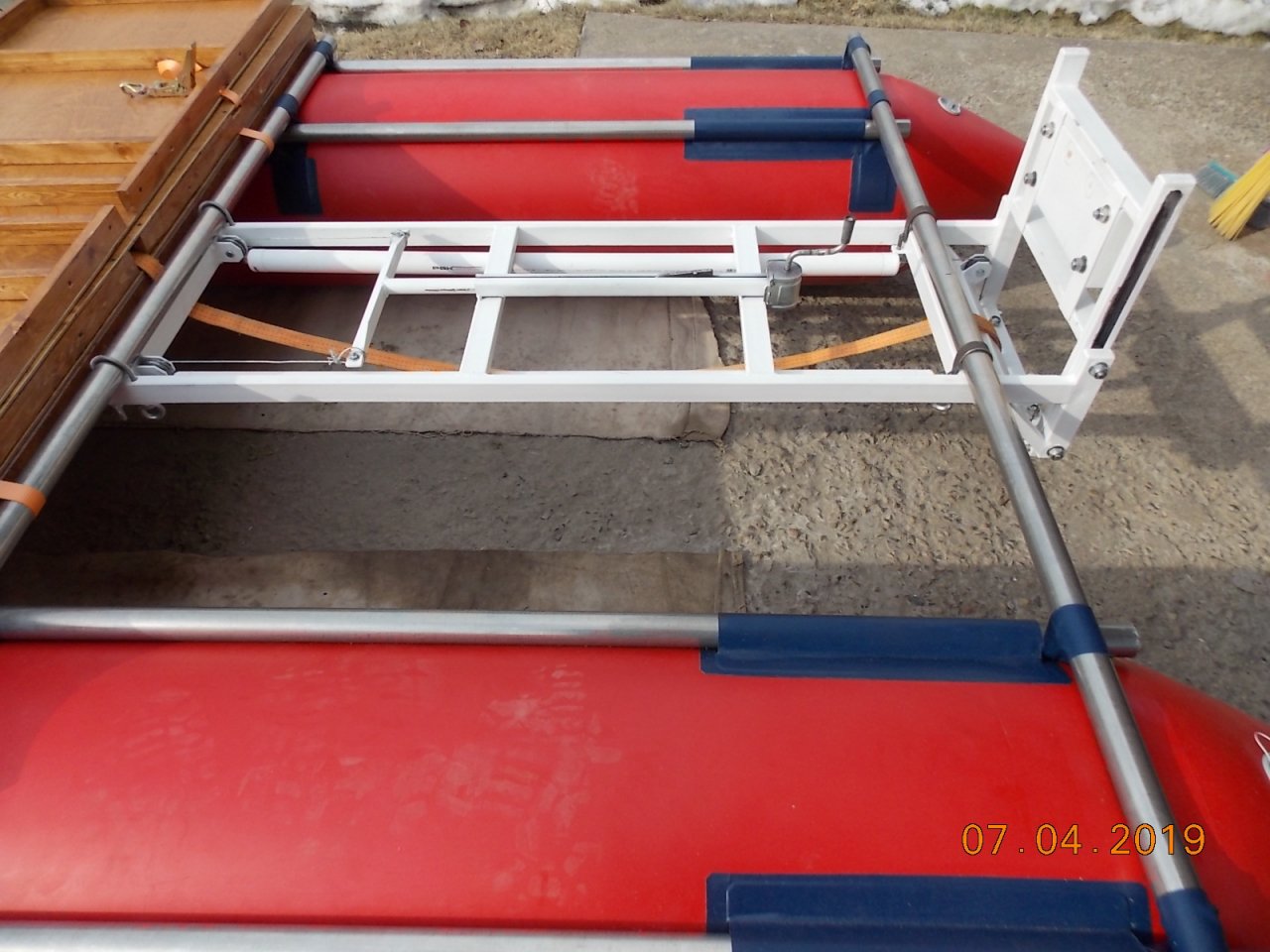

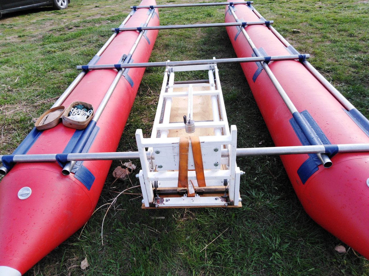

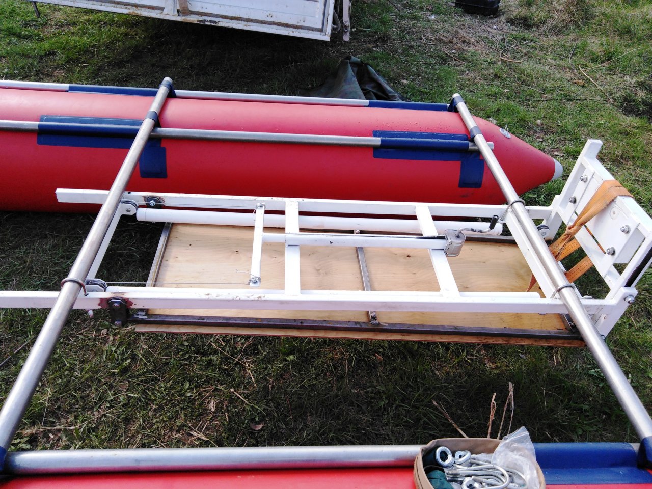

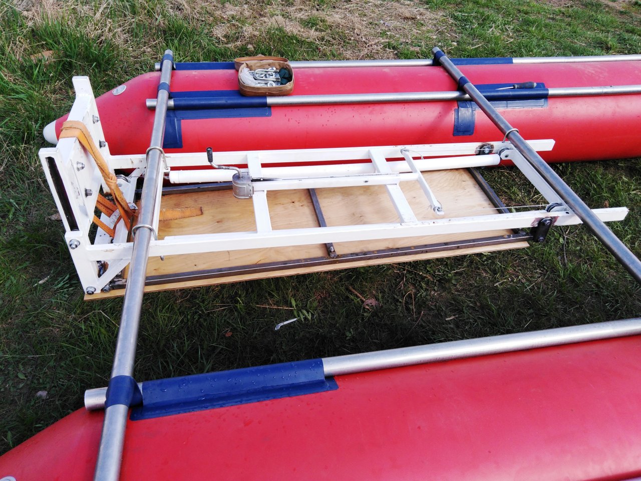

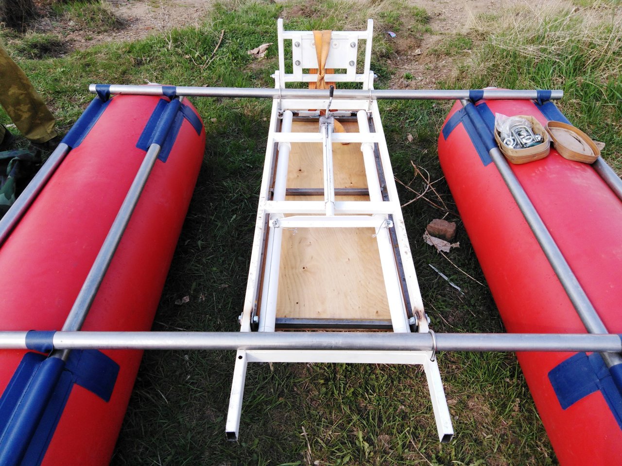

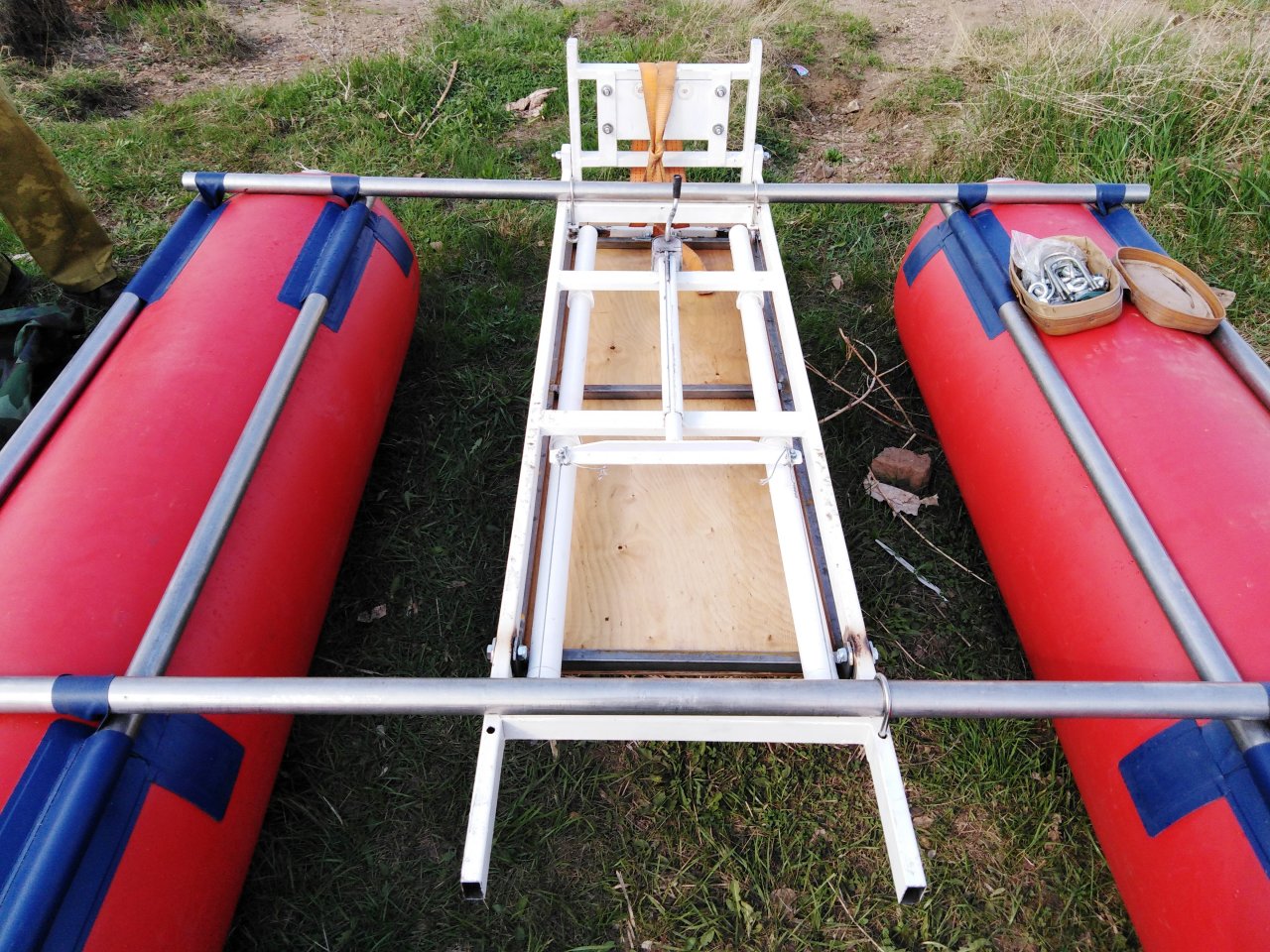

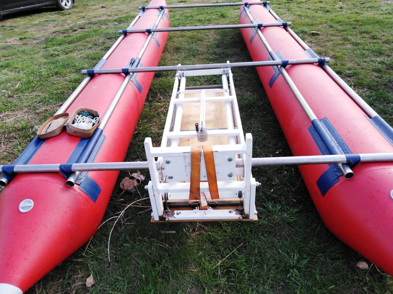

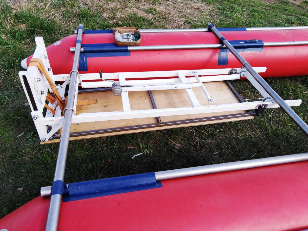

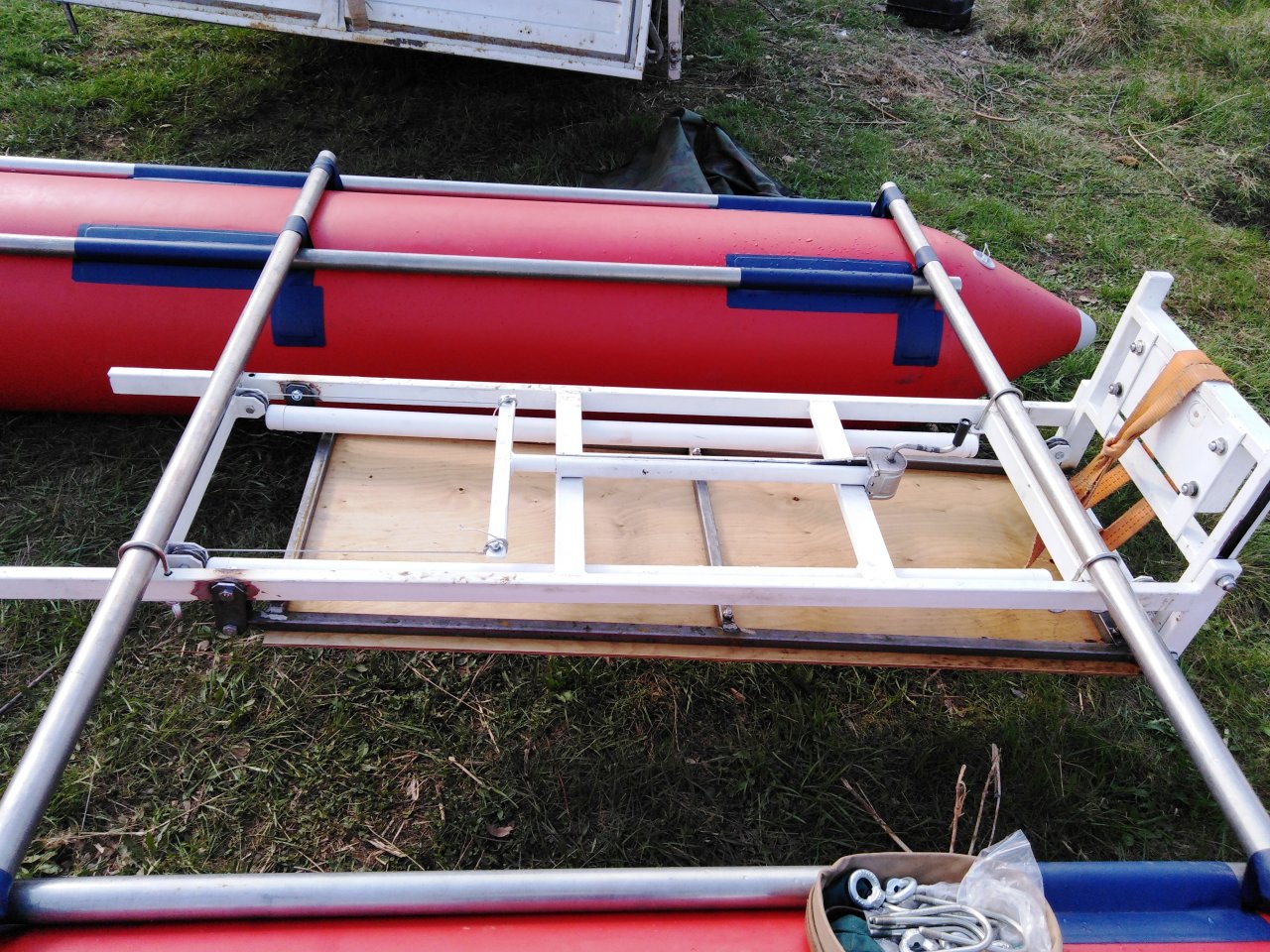

Волшебная жаркая погода пригласила сегодня на реку для очередных испытаний транца и разумеется для активного отдыха.
Транец в экстренном порядке и черновом варианте был закончен за два дня. :hahaha:
Что получилось в итоге!?
В итоге всё получилось согласно условий запланированных для транца.
Говоря коротко, всё работает именно так как и требовалось. То есть на ура!
Конструкция с доработкой рамы и плиты. (черновой вариант, без покраски и прочего)
153279153280153281153282
Работа транца на ходу.
Катамаран был испытан в трех вариантах.
  1. Загрузка минимальная 1 человек.
  2. Загрузка 250 кг.
  3. Загрузка 500 кг.
Во всех вариантах транец отработал на ура и необычайно легко настраивался на любую скорость.
В варианте №1 натяжение пружин не превышало 3-5 кг. Транец отрабатывал практически только набегающим потоком, но со скорости примерно 15-17 км.ч
На скорости 26 км, набегающий поток между баллонами был на столько высок что мотор практически поднимался почти на весь вылет высоты транца. То есть около 240- 280 мм. (надо шкалу нарисовать на транце- однако) :hahaha:
Что собственно меня не мало удивило, как и сам набегающий поток такой высоты между баллонами.
В варианте №2 и №3 всё отработало в расчетных режимах.
То есть любая скорость была доступна для подъема с помощью регулируемого пружинного натяжителя.
Выводы однозначные. Время на эту работу, как физическую так и умственную- было потрачено не зря.
Результат работы транца, устраивает в полном объеме. Доволен- одним словом.

Фиксатора верхнего положения не хватает... Это по глубине можно качать двигатель... на мели только фиксация....
И еще... на скорости 17 - 20 если что - всех сдует с плоской палубы (включая кэпа на стульчике :cool: )... Однако поручни - ограждения надо...
12 309
3 744
Привет, Ильдус!
Фиксатор есть и был с самого начала. Ремень под палубой проходит от того и не попал в кадр видео.
153325
153326
Будет и ограждение со временем. Москва не сразу строилась. Сейчас дистанционное управление необходимо доделать.
Катастрофически не перевариваю быть привязанным к румпелю мотора. :hahaha:

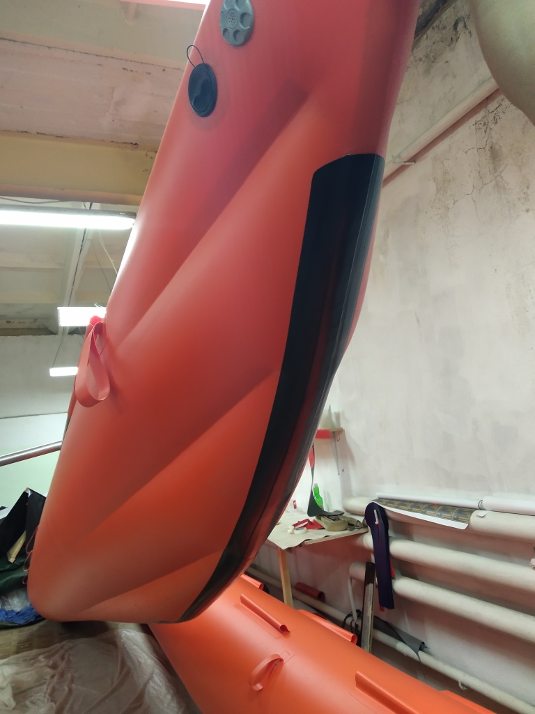

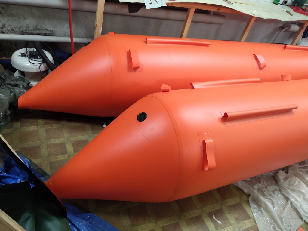

Вот и мои баллоны готовы!
153450
153451
153452
153453

Красиво! Это универсальные - можно и под парусом ходить на таких...
Какой диаметр и общая длина?
Полная длина 7 метров. Диаметр баллона 0,65 м.
Да, парус думаю тоже освоить. Но пока будем делать болотоход.
