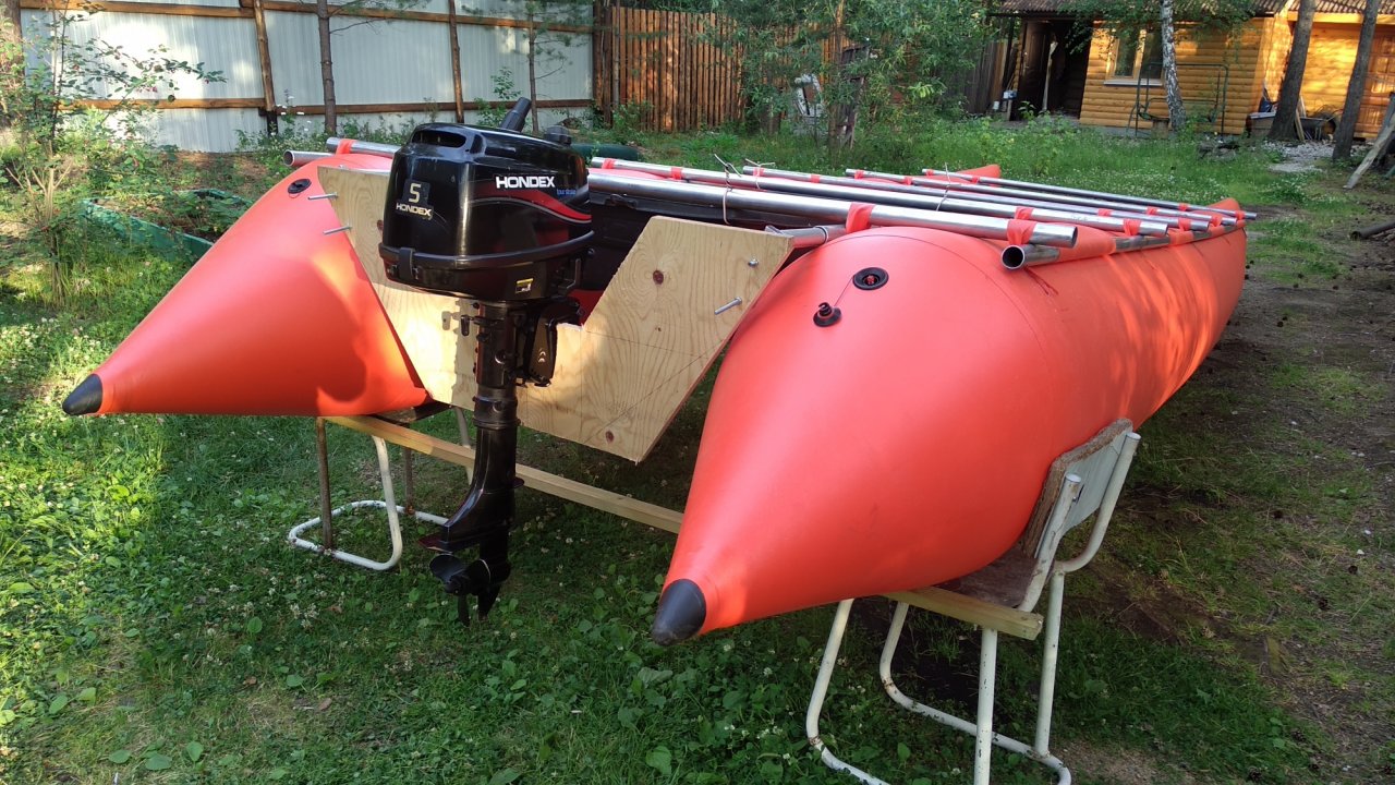

Транец планирую совсем немного опускать ниже палубы. Неужели будет забрызгивать?.......
А зачем вообще его опускать, угла не будет хватать?
Сделай всё то же самое, как нарисовал, но транец вверх, по отношению к палубе, а не вниз.
Между баллонами можно будет пеньки и камни пропускать без страха.

Да, надо угол уменьшить. Увеличение приведет к ухудшению характеристик.

Будет. Но не забрызгивать, а заливать.
Мотор у вас мощный, стало быть скорость большая. Природу процесса я описал. Лонгтейл, это не ПЛМ. У него нет "ноги". В данном случае это главная проблема.

2 112
На видео, мотор стоит примерно на уровне палубы и ход у катамарана отличный.
Реальные испытания, с различной высотой навески мотора и загрузки катамарана провести и по результатам принимать решение.

Мы, наверное, друг друга не понимаем...:unknown: Все ссылки на катамараны с обычным ПЛМ!
Нет разбрызгивания у Лонгтейла! Точнее оно есть, но в 2,5 метрах от кормы.

Да, лонгтейл не будет так реагировать на межбалонную волну, но если он будет висеть на транце ниже уровня палубы, то сам транец будет её цеплять, об этом речь.
Транец будет Г-образный. Если будет цеплять, перевернуть его на 180 гр.

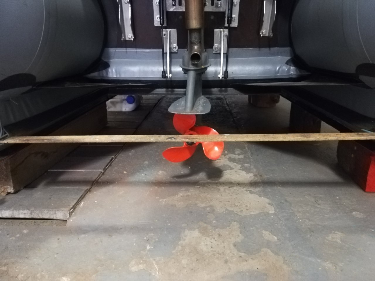

По рекомендации продавца Логтейлов надо транец немного выдвинуть и сместить вниз. Говорит, что еще лучше поедет.
И это правильно. Угол у винта не оптимальный и чем выше мотор тем больше не оптимальность угла. Вал то у него не горизонтален воде.
Стало быть чем ниже мотор тем ближе вал к горизонту воды.

Принял решение транец устанавливать во внутренние продолины рамы (как на моем последнем фото). На материал транца буду использовать обычную сталь, чтобы в случае чего переделать на крепление к поперечинам.
Будет регулироваться вылет транца и его высота.

Коля имей ввиду что ниша или транец, в которой будет сидеть мотор, не должна быть слишком низко к воде. Межбаллоная волна на скорости 25 км.ч. имеет приличную высоту. Скажем в моих испытаниях при высоте баллона 0.5 волна доходила до половины высоты. Добавь к этому осадку баллонов при максимальной загрузке.
То есть ориентировочно от верха палубы можно опустить нишу, транец или просто мотор, на глубину примерно не более 150-200 мм. Иначе придется защищать от воды низ мотора.

Андрей, привет! Так и предполагаю сделать. Если все таки будет много брызг, буду делать отбойник либо из листового пластика, либо из лодочного ПВХ натяжной.

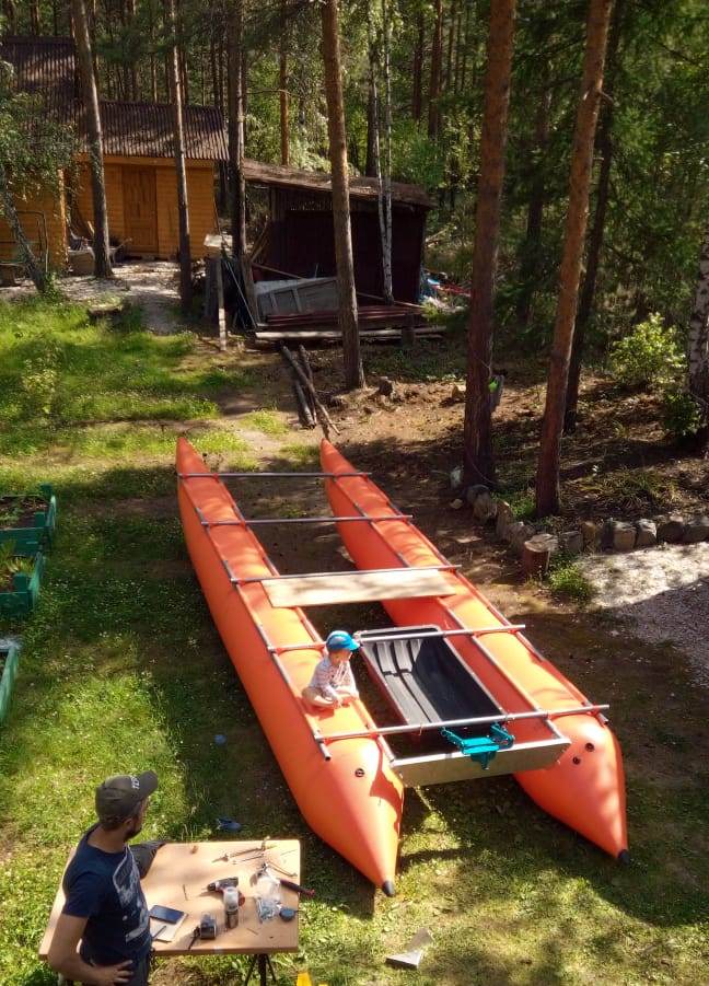

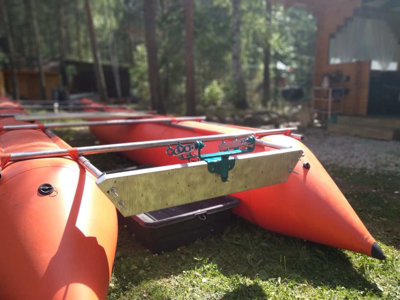

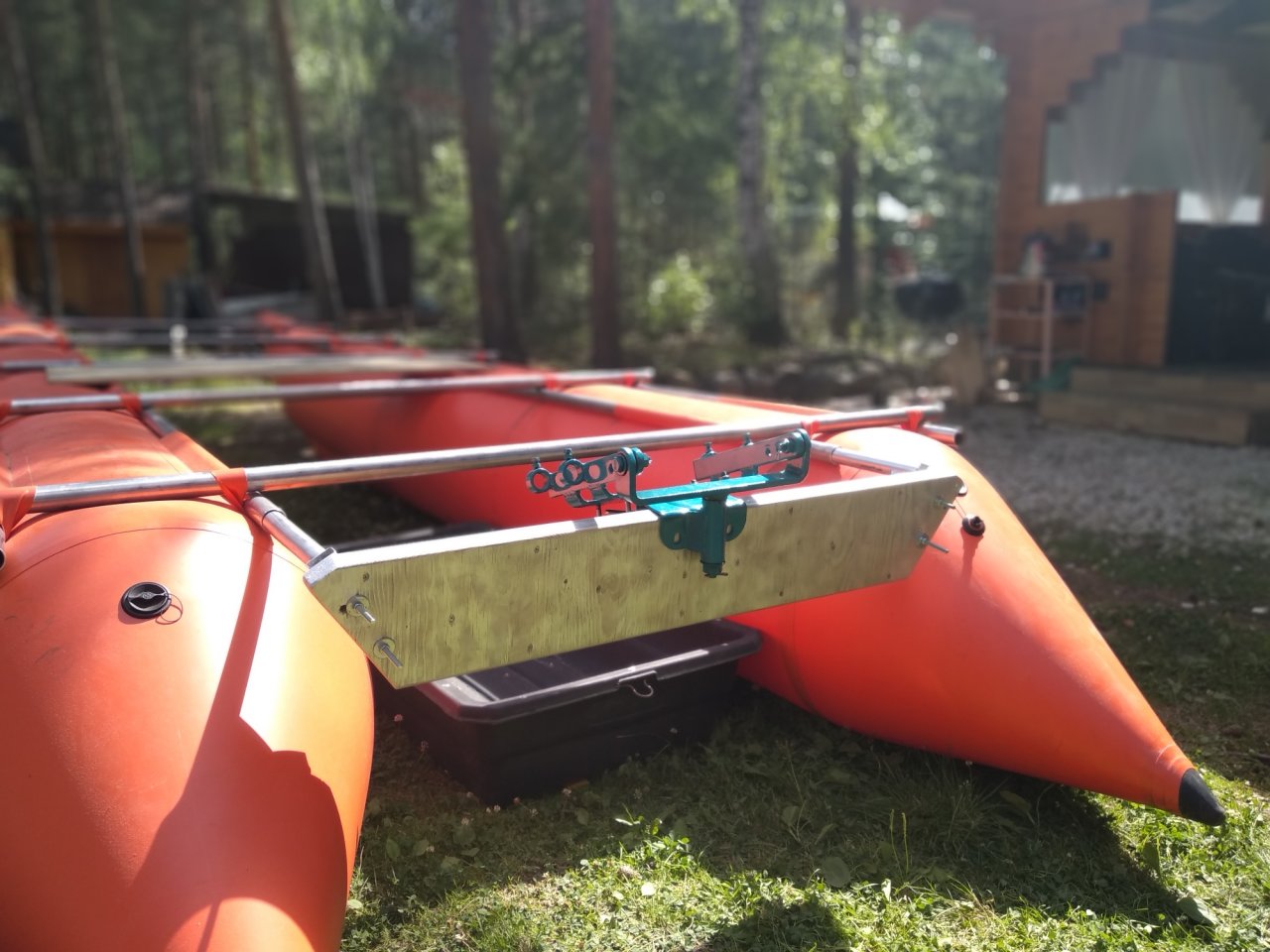

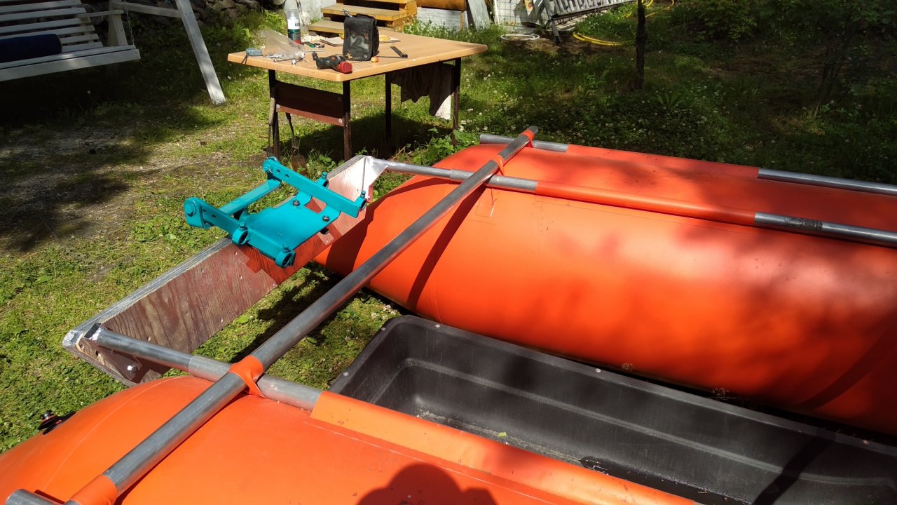

За неделю удалось только изготовить транцы. Первый для Лонгтейла, второй для обычного подвесного мотора и короткого болотохода.
Теперь надо выкроить день на испытания.

Лонг - тейл везде хорош своей универсальностью, ставить можно на что угодно.
Для ПЛМ транец наверное очень низкий и без обтекателя снизу будет пахать межбалонную волну и тормозить. Винт стоит низковато ( только для старта) по моим пробам - ось винта должна быть приближенна к линии соединяющей низ баллонов и иметь возможность подыматься и немного выше.
Вот Ваш вариант с пластиковой волокушей интересен если использовать как пластину ГИРа. Нос подвесить шарнирно ( с возможностью регулировки по высоте) , корму на пружины и транец крепить к корме волокуши. Как вариант , лишь бы прочности ПНД хватило. А короткий болотоход на таком судне наверно не имеет особого смысла , лишняя трата средств. ( я не настаиваю , просто так думаю основываясь на моих экспериментах и небольшом опыте)

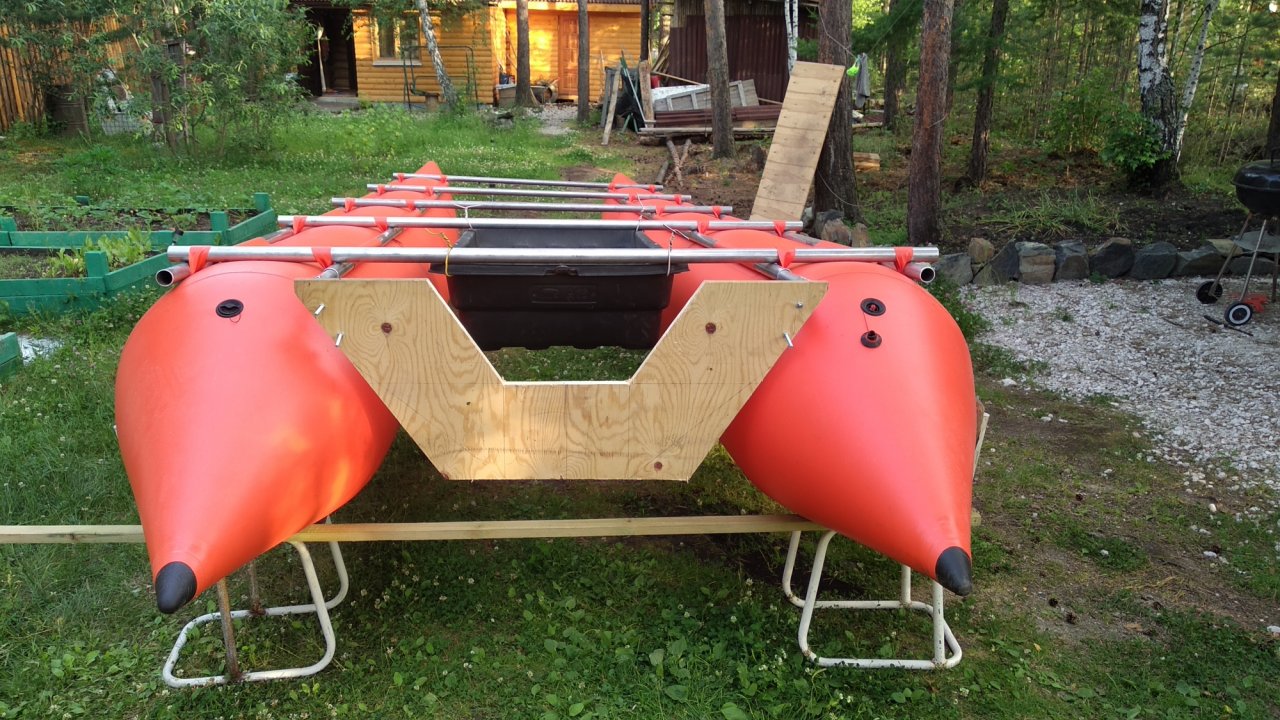

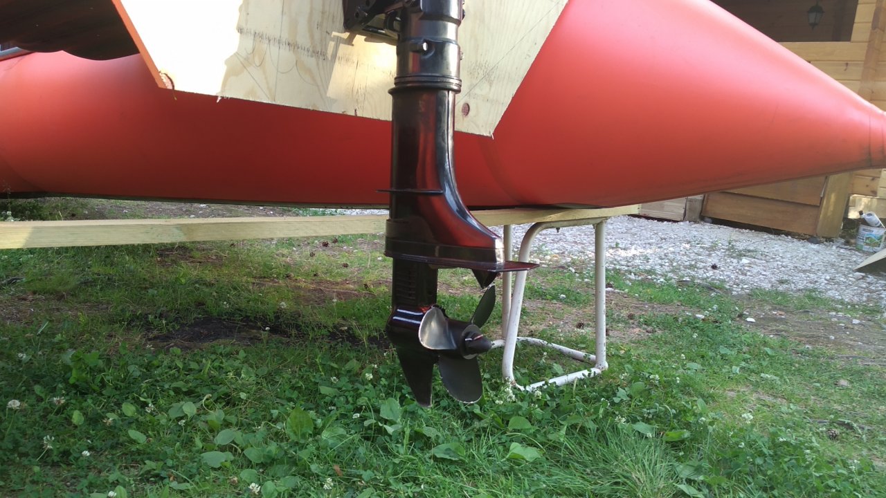

Здраствуйте все, и особенно Танкист, которому огромный респект за идею с грузовыми ремнями. Испытал я свой свежесобранный катамаран, и возникло у меня много вопросов и непоняток, на которые, надеюсь, здесь смогут ответить. Сразу уточню: это в принципе мой первый опыт постройки и эксплуатации как плавсредства, так и ПЛМ, поэтому, прошу не удивляться моему дилетантизму. :oops:
Сначала, наверное о конструкции... Дюралевые трубы для рамы - это прекрасно! Но это дорого и где-то далеко, а мне надо было здесь и сейчас. Здесь и сейчас, из всего более-менее применимого, продавалась только профтруба 40201.5, и ПВХ труба диаметром 40, (если чо, то я в курсе что из ПВХ продолины рамы нормальные люди не делают, но уж чо было :pardon:). Ну и в моих закромах нашлась железная труба внутренним диаметром 40 мм, а плюс к ней всякие там уголки. Из всего этого делаем 7 вот таких поперечин...
158931
...длиной 2.5 метра и весом, как оказалось, по 7 кг. Ну дальше понятно, полагаю. В них вставляются ПВХ трубы, на них кидается фанера с распорными брусками, стягивается от расползания ремнями, и получается рама с палубой. Готовое изделие выглядит вот так:
158932
Здесь, кстати, лежит только шесть поперечин, и фанеры, соответственно, на 2 листа меньше.

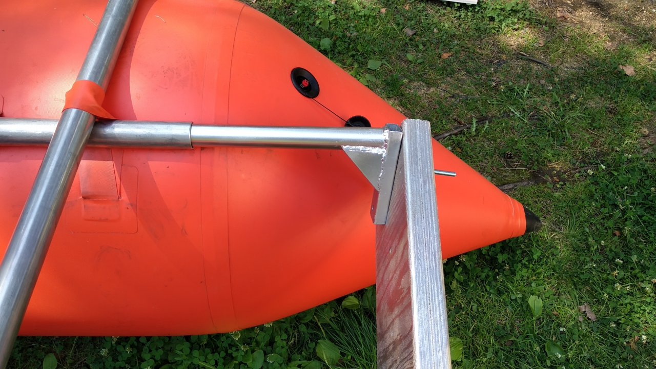

Транец - самый примитивный. Две профтрубы с уголками к которым прикручена транцевая доска. Доску эту можно регулировать по высоте. Вот собственно и все по самому кату. Ну а мотор - самый что ни на есть обычный гибрид из мотодоговского комплекта. Если кто-то заметил что стягивающие стропы у меня протянуты не так как у Танкиста, а просто охватывают палубу сверху и снизу, то это сделано для того, чтобы крепить к верхним стропам груз резинками. Решение, конечно, не для шторма, но в шторм соваться и не планировалось, планировалось только проверить как оно все плывет.
Покатушка была пятидневной, откровенно матрасной, по медленной реке и разлившемуся сору, (где, кроме огромного количества травы, нас настиг ещё и легкий шторм, что в совокупности ощутилось как крайне сомнительное удовольствие :) ). Общее расстояние туда-обратно составило 84 км. Из хорошего: на весь этот путь гибрид сожрал 12 литров бензина. НО! Максимальная скорость 11,2 кмч. :(
Да, винт скоростной, (а грузовой только через интернет и ждать долго), да, мотор висит на транце без всяких там антикавитационных досок, но 11 кмч - это как-то один фиг мало, мне кажется. Пока был жив тахометр, удалось выяснить что без нагрузки мотор раскручивается до 3600 об. А вот со включенной передачей - только 3200. Максимальная скорость достигается на об 2900, и дальше его крутить просто нет смысла. А обороты 2600 - это 10 кмч с копейками. Поскольку тахометр издох через пару часов с начала путешествия, а интервал газа очень маленький, уловить эти 2600 было проблемно, и всю дорогу шли на полном газу.
Единственный вариант размещения двигателя при котором достигалась жалкая максималка 11 кмч, это утопить его по максимуму и убрать вообще упорный штырь на транце. А при попытках выставить его "по науке", он радостно бурлил за кормой, быстрее 6 кмч не разгонялся, а уж стартовал так, что на веслах быстрее стартовалось. Неужели это из-за отсутсвия антикавитационной доски такой звиздец?! При этом, если движок таки утопить и добиться максимальной скорости, то его ж, родимого, румпелем хрен повернёшь! Это так и должно быть штоле? :oops: Ну и проблемы с прямолинейным движением... Причем, оно совершенно пофигу дует ветер или нет, прямо идти без интенсивного подруливания катамаран категорически не желает. Не, я в курсе щто в природе существуют шверты, шверцы, мягкие кили и все такое, но они ж вроде для парусов, а на моторах народ и без них обходится вроде...
В общем, тех кому не лень, прошу разъяснить, в чем корень моих многочисленных бед. :) Ах да, забыл совсем, экипаж + груз весили не более 400 кг.
