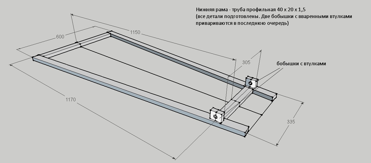

сам сейчас юзаю свой катамаран с подвеской мотора на кривом параллелограмме с трапецивидной пластиной сужающейся к транцу до 350 мм. а для чих-пыха сделал подвес без пластины - буду ловить уровень на спокойной и глубокой воде. осенью ходили втроем /перегруз/ ... по мелям чуть уменьшал скорость и поднимал мотор трещеткой - почти нигде на цапанул камни... /раз при движении вниз сам был виноват - прозевал/
Ильдус- сделай фото, если не трудно. Хотелось бы посмотреть техническую часть. Спасибо за ранее.

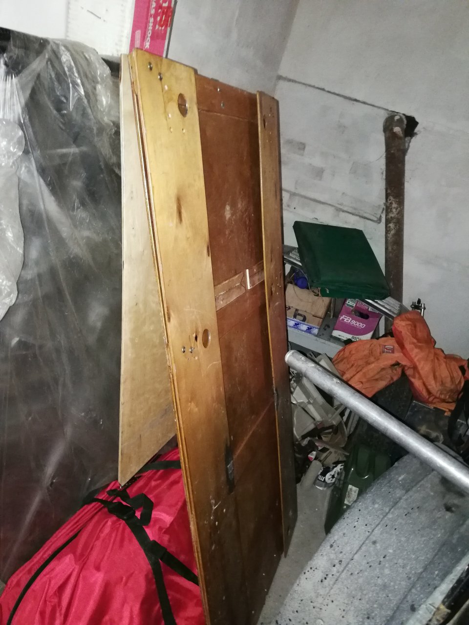

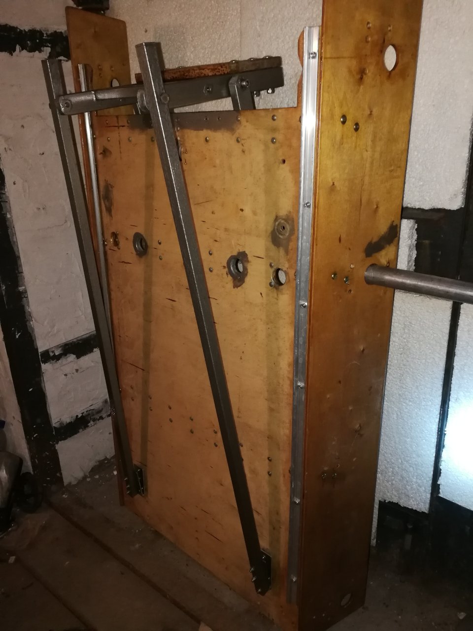

Конечный вариант палубы и транца. Фанера днище палубы 8 мм, В местах петель усиливающие "рессоры" тоже из фанеры 8 мм. Борта и аппарель из 6 мм фанеры. шаг крепления к продольным трубам - 450 мм.

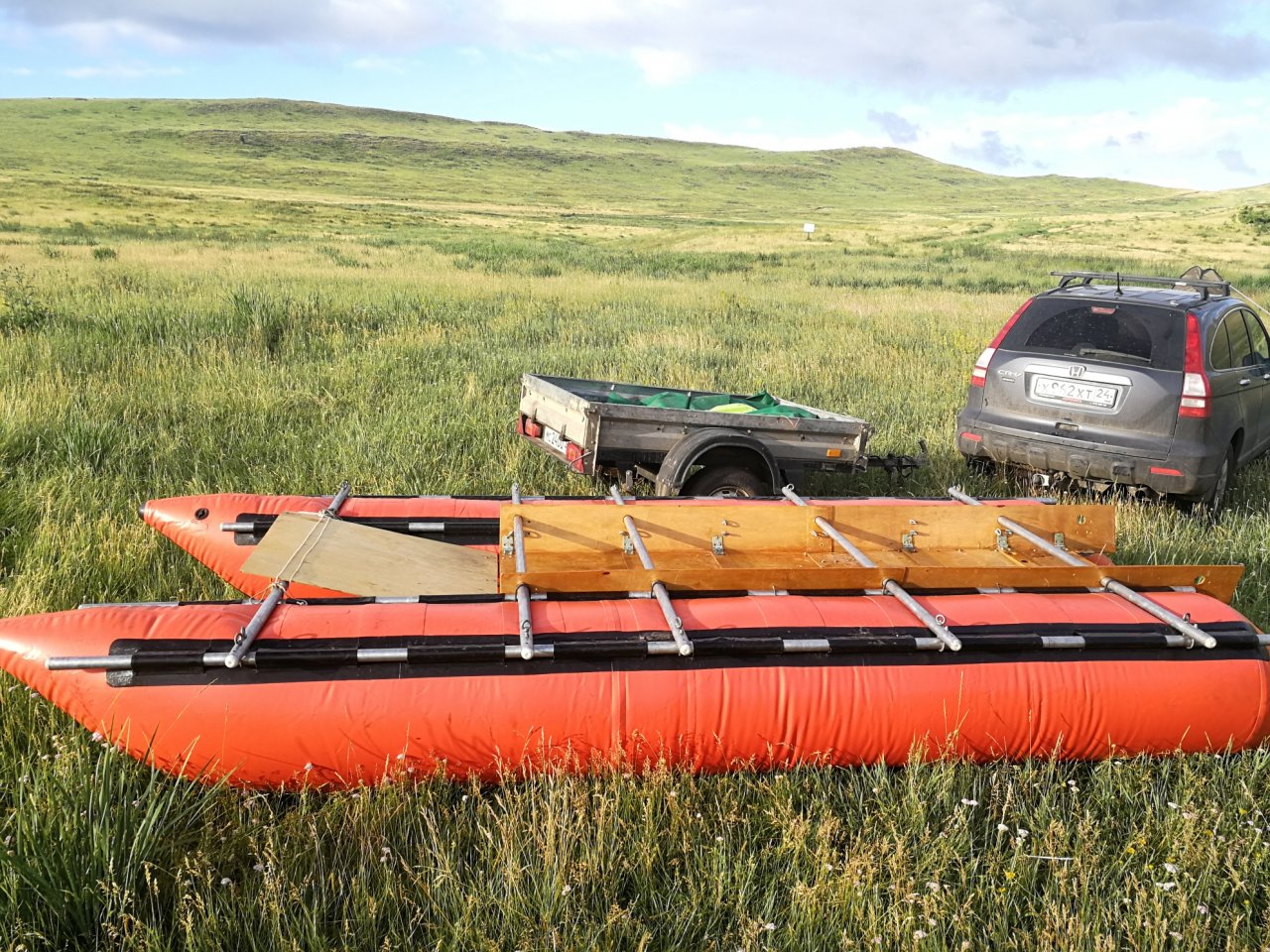

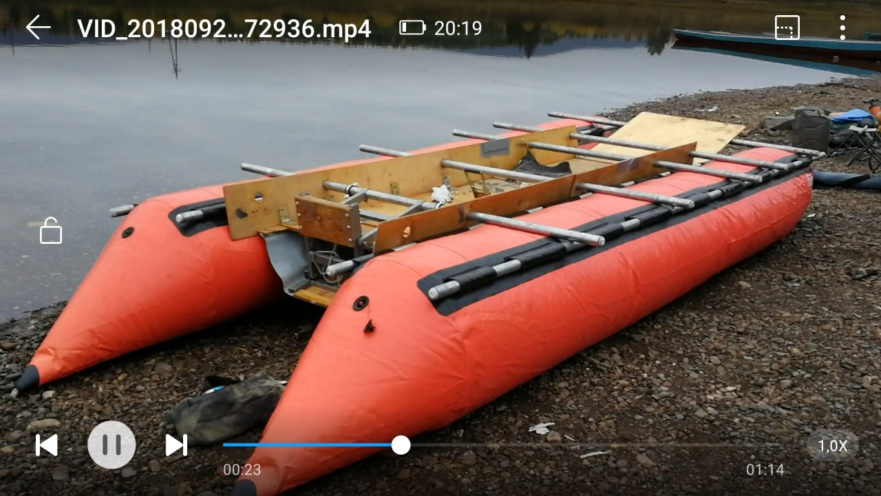

Сегодня катамаран "рыжий"...
С кормы видно мембрану. в середине трещетка для подъема мотора. Фанера на пластине 6мм . имеет прогиб вниз около 10 мм.

палуба - два "трюмо" по 1,5 м + аппарель для легких вещей 1 м.
трюмо складываются и места не занимают...

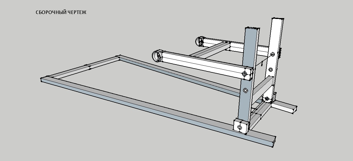

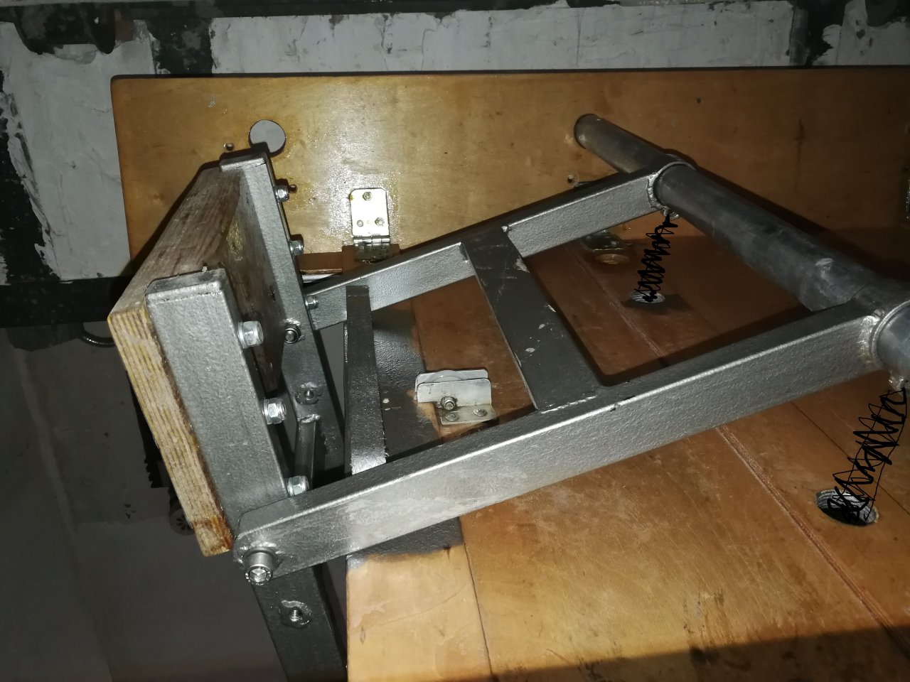

пластина "висит" на двух пружинах на той же трубе, где качается транец. для пружин в палубе отверстия...
пружины разные - для чих-пыха более слабые. между трубой и втулками верхнего рычага из пластиковой бутылки антифрикционные вставки /чтоб сталь по люминию не терлась.../ кстати если волнуетесь за прочность этой трубы - внутрь можно загнать еще одну или еще что... но я не заметил прогиба при полном газу.

для чих-пыха пластины нет - только рычаги... и мембраны не будет...
тут по бокам виден профиль алюминиевый - лик паз заводской. в варианте с пластиной в него задвигаются мембрана.
3 906
Спасибо Ильдус за содержательную информацию!
По существу если я правильно всё понял, транец (мотор) поднимается набегающим потоком воды.
То есть фактически это автоматический регулируемый транец- верно?
Отсюда вопросы.
Поскольку верхние и нижние рычаги транца разные по длине, наверняка мотор при подъеме меняет вертикальный угол. Я правильно понимаю? И как этот момент компенсирован?
Я не смог разглядеть конструкцию трещотки для подъема мотора. Как это реализовано технически?
И ещё вопрос. Втулки резьбовые точил, или где то покупал готовые?

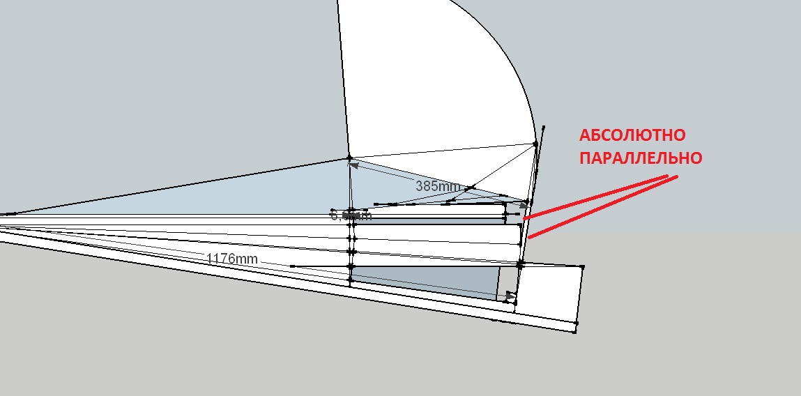

Знал что будет вопрос про геометрию при подъеме... :D.
к этому вопросу подошел более чем основательно. При самом нижнем положении когда рычаг лежит на палубе и в крайнем верхнем /при поднятии на 180 мм вверх/ углы наклона мотора абсолютно одинаковые. а в среднем отличаются лишь на 3 градуса... это получилось благодаря начальному наклону рычагов. Все построения делал в скетчупе.
Да, благодаря пружинам набегающему потоку легко поднимать мотор. обычно если нужно, трещеткой остается поднять 50 мм /дальше идет прорыв воздуха к винту/
когда идем по серьезным волнам тренец не фиксирую - получается мягкая подвеска мотора. даже для пробы ставил демпфер от стиральной машины чтоб плавнее качался.
Втулки заказывал токарям и резьбовые и гладкие...

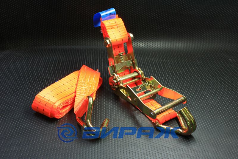

Стяжка примерно такая.... лишнее выкинул, ремень укоротил до размера чтобы хватало. продляю капроновым шнуром 8 мм. Закреплена стяжка на один винт - там где стыкуются палубы. Труба поперечная не мешает.

Я понимаю о чем разговор идет, Ильдус! При этом всём нам надо уложить всю геометрию в неизменный вертикальный угол. Ну или почти неизменный. Да так что бы диапазон работы мотора по вертикали попадал и в нижний уровень, (малый ход, пустой Кат.) и в максимальный уровень набегающего потока (максимальный ход, максимальная осадка) + возможная волна.
В общем и целом задача определена, будем решать.
