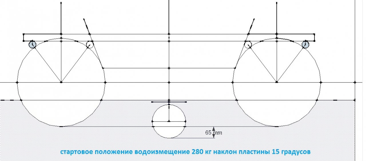

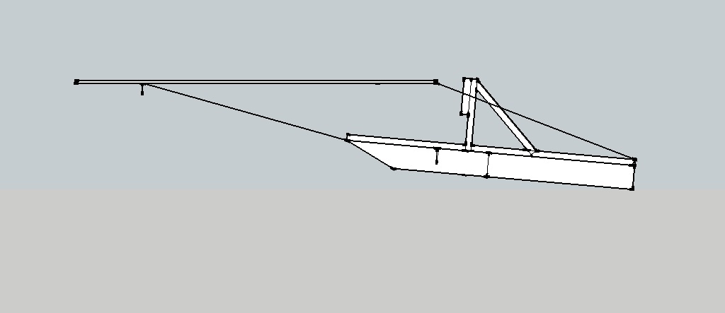

Примерный расклад пластины для баллонов 500мм. при водоизмещении 280 кг осадка кормой 0,15 м носом 0,05 м
при 450 кг кормой 0,2 м носом 0,1 м. поэтому поднимать больше 120 мм нет смысла...

конечно баллоны будут приплюснуты - зависит от степени накачки.

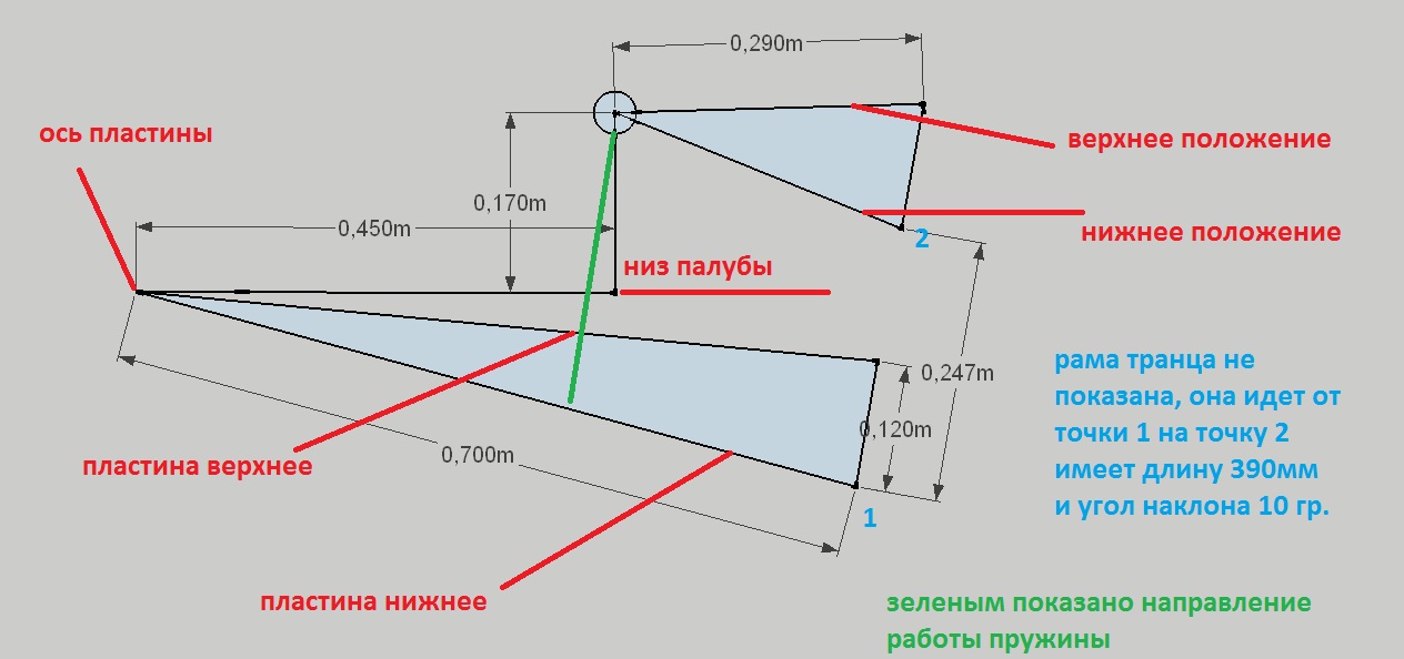

на малом ходу я трещеткой начинаю поднимать пластину, а иногда сразу поднимаю до начала движения - ведь осадка сразу видна.
Кстати на скорости, когда кат выпрыгивает, нужно снова опускать мотор ниже, поэтому при таком движении трещетку отпускаю и поток сам настраивает мотор

Под палубой реально сделать подъем 250 мм. С баллонами 500 мм это даже легче, а у меня расстояние между осями качания приходится уменьшать до 140 мм. что для мотора 15 л.с. уже рисковано... - резкий газ может срезать болты М10...

в варианте с палубой придется ставить блочек и располагать пружины горизонтально
3 907
Я думаю с начальным уровнем осадки баллонов в 50 мм. (пустой кат) - это как раз та цифра которая необходима на все случаи эксплуатации.
Заложил в конструкцию 300 мм. С возможностью фиксировать нижний предел.
3 907
Попробую подобрать пневмо-пружины. Они работают помягче.
Не факт что найду с нужным по длине ходом, но этот вариант очень привлекательно выглядит.

Техническое задание.
1) Вертикальный подъем 300 мм. без изменения угла наклона мотора.
Выполнимо с помощью специальной конструкции транца (основание, рама+ направляющие полозья и подвижная каретка на роликах или подшипниках для снижения трения)
2) Транцевая плита.
Предусмотрены два варианта плит.
Вариант №1. Плита на моторе. В этом случае остается только уравновесить вес мотора и каретки транца с подъемной силой плиты.
Вариант №2. Плита на нижнем рычаге (твоей конструкции) с рычажным подключением к каретке транца.
То есть ода плита на каркасе в чистом виде с расчетным углом атаки.
Не исключаю использование обеих плит в комплексе. Для начала стоит проверить вариант №1.
Рама для транца изначально планируется для двух вариантов плит.
3) Система уравновешивания веса мотора с подъемной силой плиты.
Регулируемый пружинный натяжитель.
Выполнение всех трех пунктов задания, дает автоматическую регулировку уровня АКП мотора, не зависимо от осадки, скорости, перемещения балласта во время движения и волнообразования между баллонами, а так же на водоеме.
Есть ещё один вариант транцевой плиты с более сложной конструкцией нежели твоя.
Этот вариант продумал как резервный. Он так же в случае необходимости может быть установлен на раму транца без изменения конструкции.
В общем вся конструкция продумана как универсальная. И начну пожалуй с самого простого. То есть с варианта плиты на моторе.
На данный момент ни чего пока не рисовал. Я в уме рисую не хуже компьютера. Единственное что всё это происходит без фактических размеров.
Рисовать начну завтра. Позвонили сегодня с организации сообщили о том что завтра привезут посылку в город.

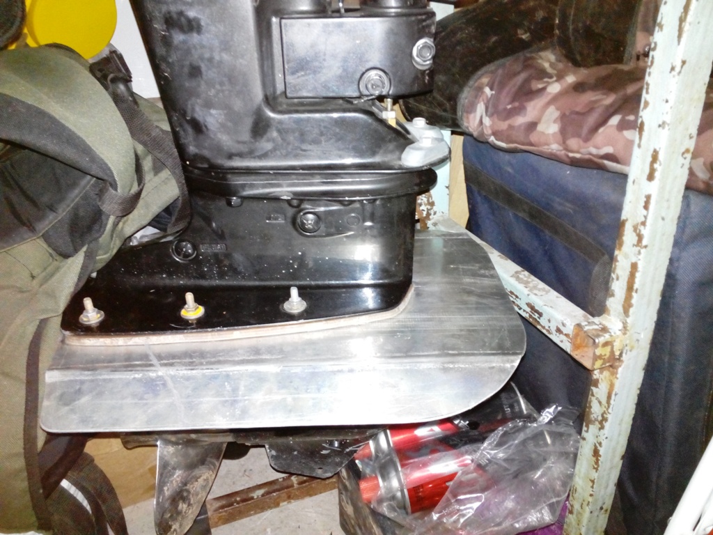

А пластину на мотор я всегда ставлю... ;)

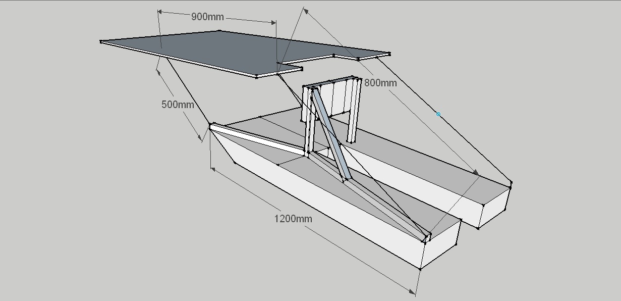

Хи хи... Если мотор не сильно тяжелый - до 26 кг. Берем лист пеноплекса 1200 на 600 на 100мм. делаем обтекаемый носик.
И мастрячим примерно в центре вырез для мотора, чтоб поворачивался. И прямо к листу транец (высота его уже всего будет около 300 мм выше пенопласта).
Осадка этой микро лодки для мотора будет меньше 50 мм. Эту микролодку на 4-х наклонных рычагах подвешиваем, чтобы угол атаки был 3-5 градусов... В итоге пружин не надо - мотор сам всегда на рабочей высоте...
Кстати передние рычаги нужно порядка 500 мм, а задние 800 мм. Расстояние между осями передних-задних на палубе 900 мм, а на микролодочке 1200 мм. При таких размерах угол пластины относительно воды будет 5 градусов и гарантировано 300 мм параллельного подъема... ;)

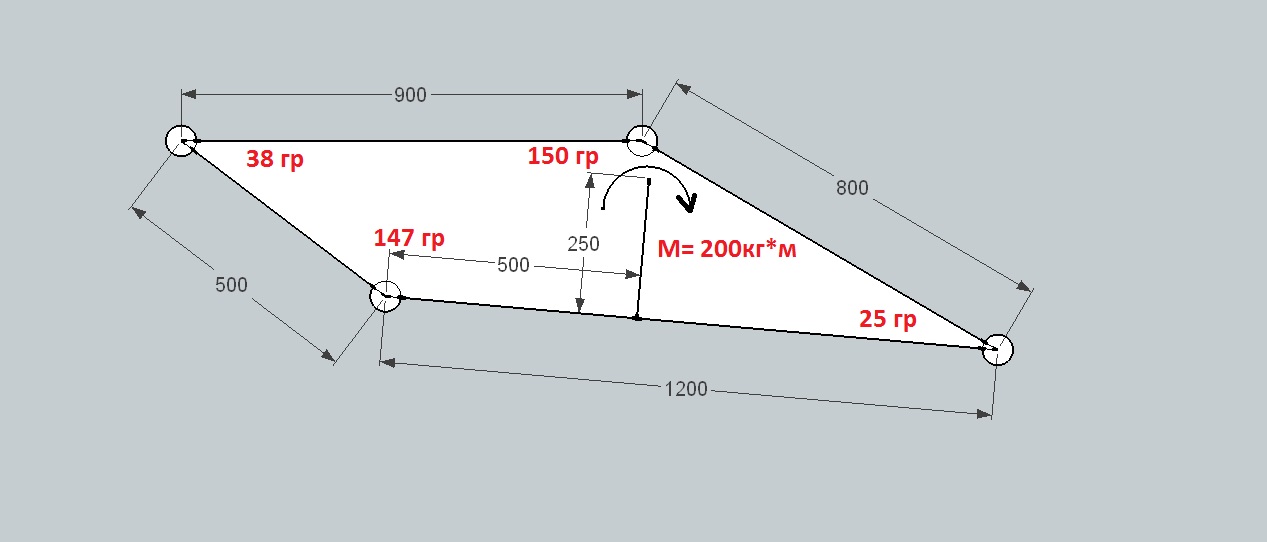

Изучил неравноплечие параллелограммы :D . можно добиваться практически параллельного движения нижней пластины... Параллелограмм должен "складываться" т.е. у меня 900 + 800 = 500 + 1200...
... Только сила тяги мотора будет его "раскладывать" (кто победит - неизвестно).
Поэтому и назвал "нечто немыслимое" и так делать не буду.

Задание для студентов по теоретической механике... :D;)
Найти реакцию опор в узлах...
Похоже что все будет нормально. т.к. все связи подвижные тяга от мотора будет вращающим моментом передаваться на нижний рычаг, причем переднюю точку будет поднимать, а заднюю опускать... нужно помоделировать на конструкторе у внуков.... ;)

То есть по факту подъем в 300 мм всё же не зря я закладываю!?
при вертикальном расстоянии между роликами 250 мм на эти ролики будет усилие по 200 кг и в разные стороны... П-образный профиль нужно делать излишне прочным....

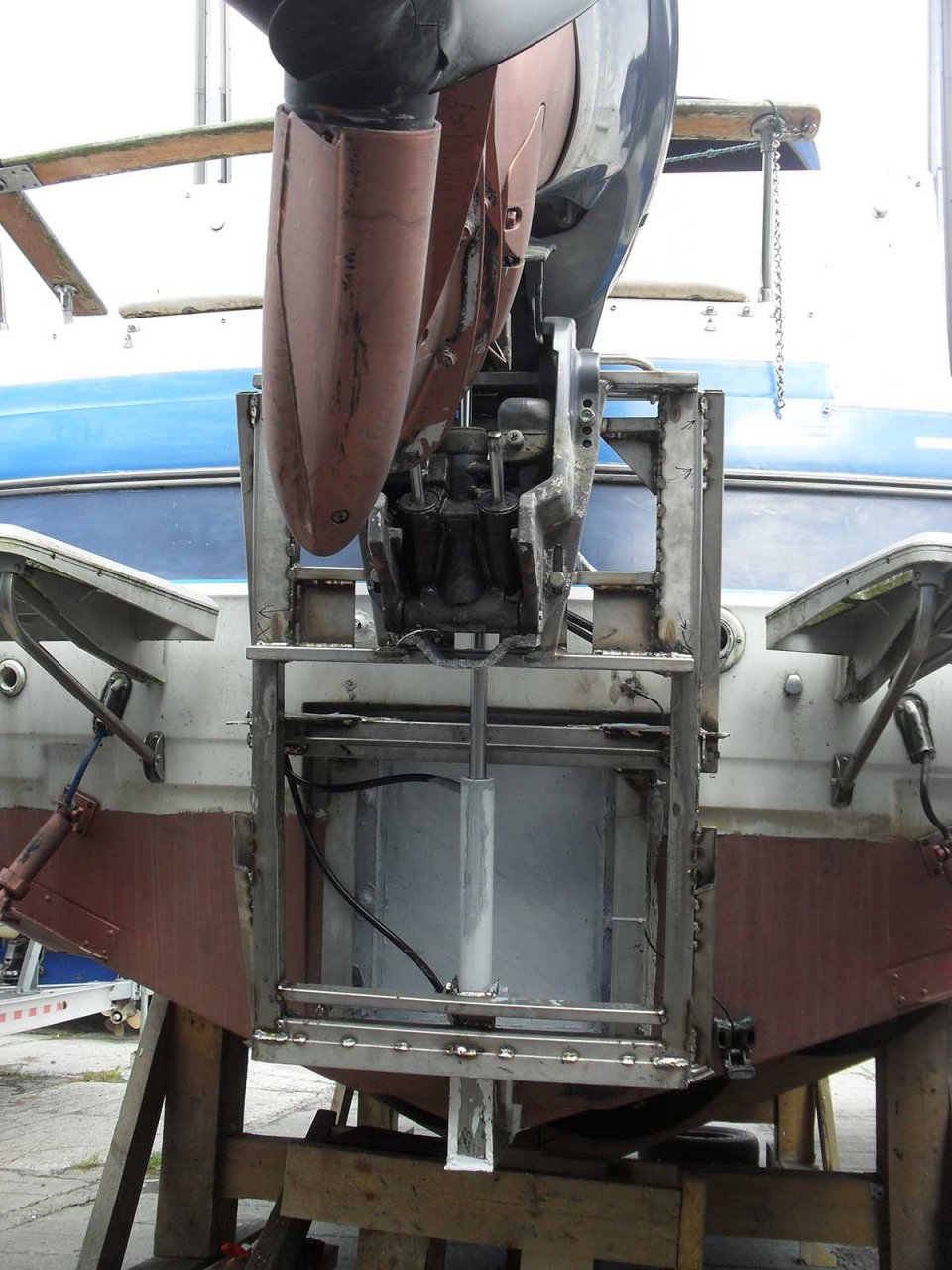

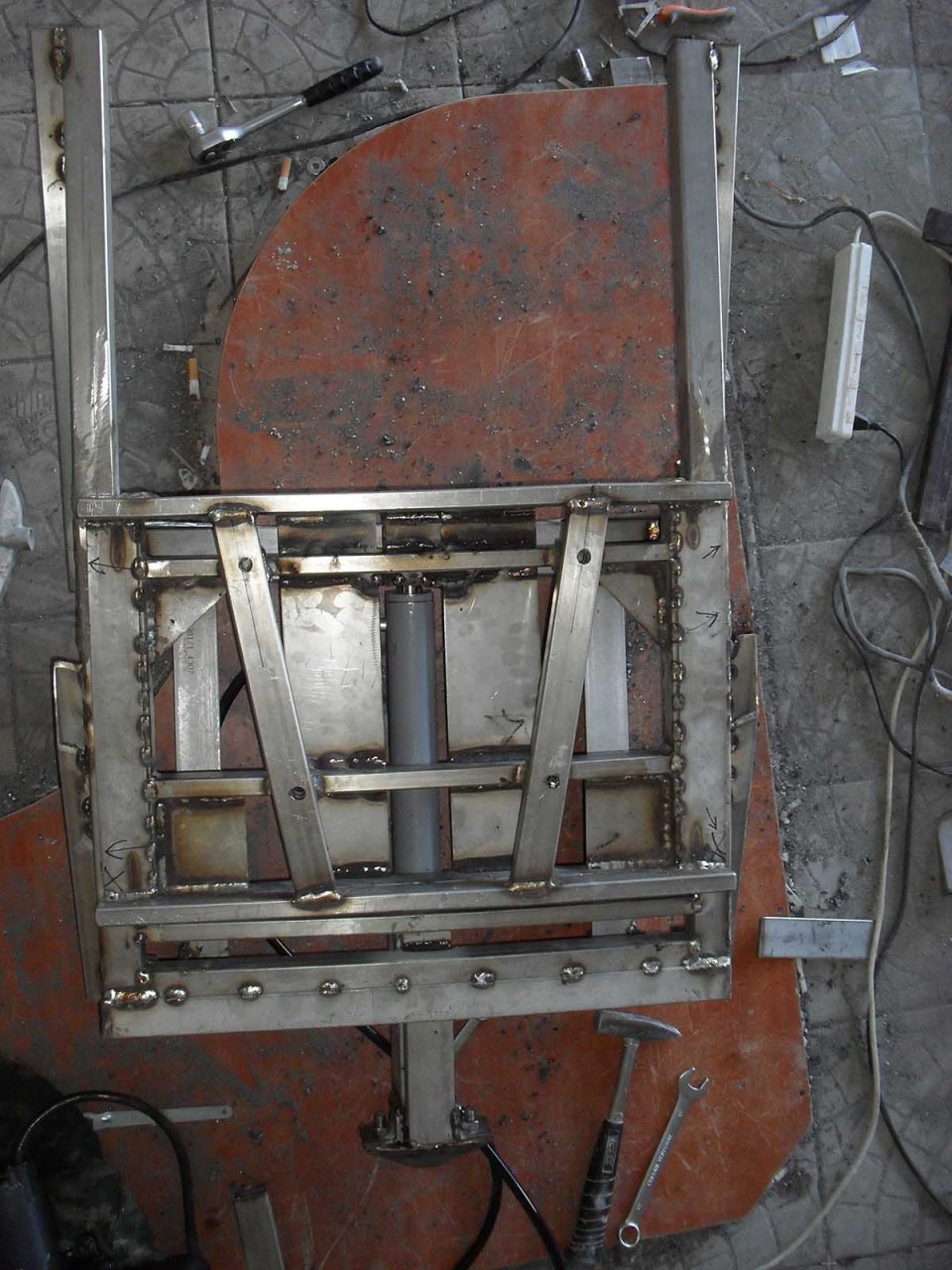

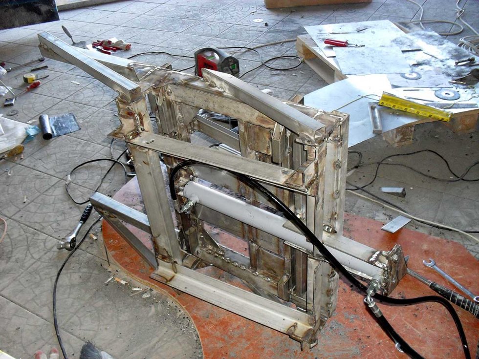

Вот посмотри Ильдус- вот эта конструкция сварена из нержавейки. Подъем гидравлический.
147374147375147376
А сейчас внимание! На этой конструкции висит и работает мотор 200 кг весом и мощностью 150 л.с.
Вес самой конструкции не помню, что то в районе 25 кг. с цилиндром.
Не надо заниматься гигантоманией.... вес нужно економить как Михалыч!!! у него рама "невесомая" и палуба еще легче... и кат на воде как кусок пенопласта - вообще без осадки!
Тут я с тобой согласен абсолютно!
Теперь давай подсчитаем вес одного вертикального лифта и вес конструкции плиты.
Понимаешь теперь почему мне бы хотелось обойтись одной плитой на моторе.

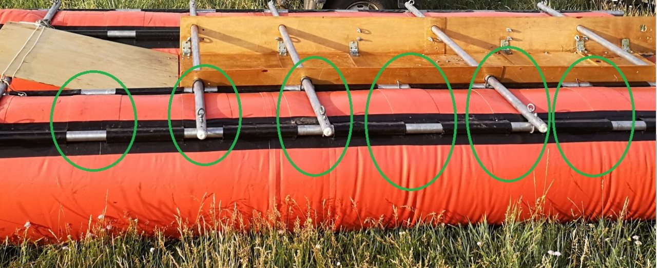

Спасибо! Поясни что значит задублировать?
Уралэкспедиция на монобаллонах (и не только) везде где проходят трубы продольные и поперечные делает из двойного ПВХ.
Эти участки активно трутся трубами. Даже когда у меня кажется все жестко затянуто с шагом 450 мм.
