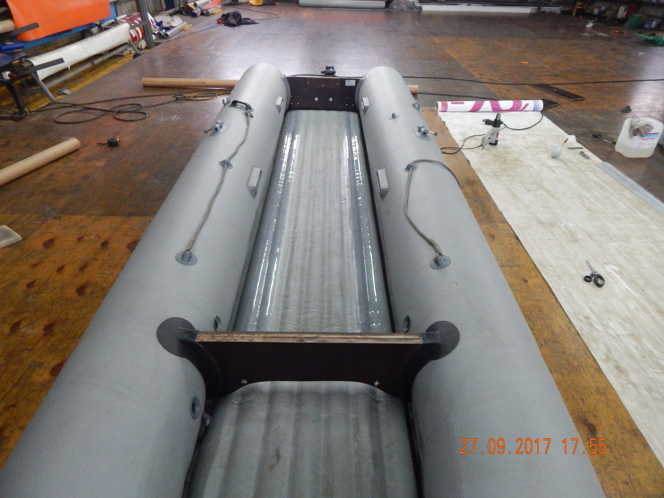

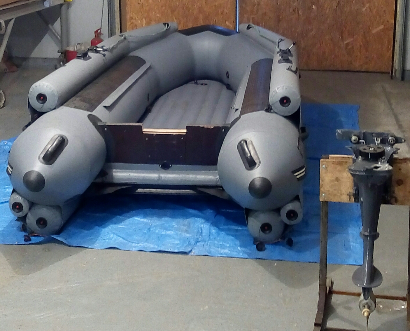

Мой новый проект, длина 470, ширина 200, диаметр баллонов 70 см.

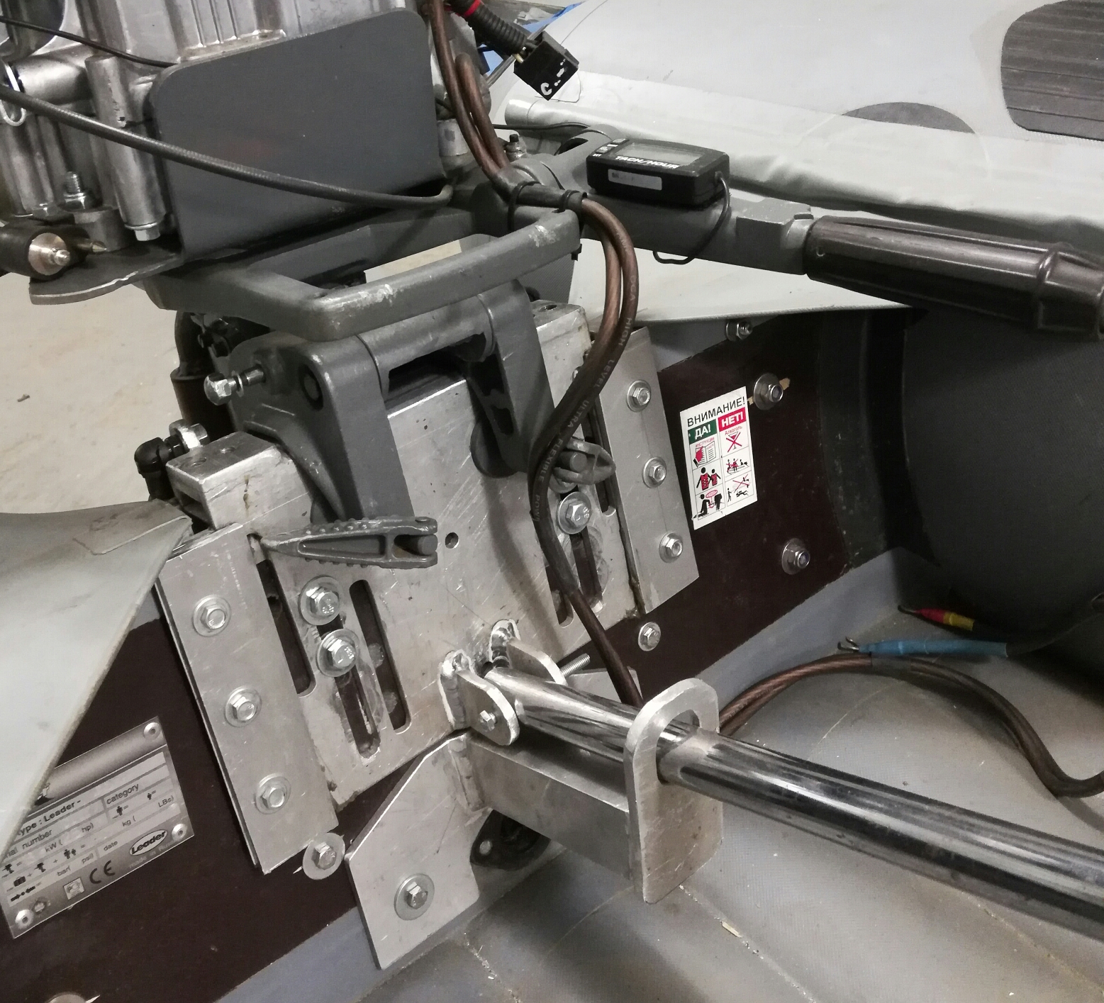

Здорово ! Транец только все же волну слегка пашет - подчерпывает.
когда прокачусь на 15 с разными винтами и на 25, 40 л.с. приму решение о доработке. Изготавливал без проб на воде это первый выезд, транец имеет 6 регулировок высоты...
Возможность регулировки конечно решит проблему.

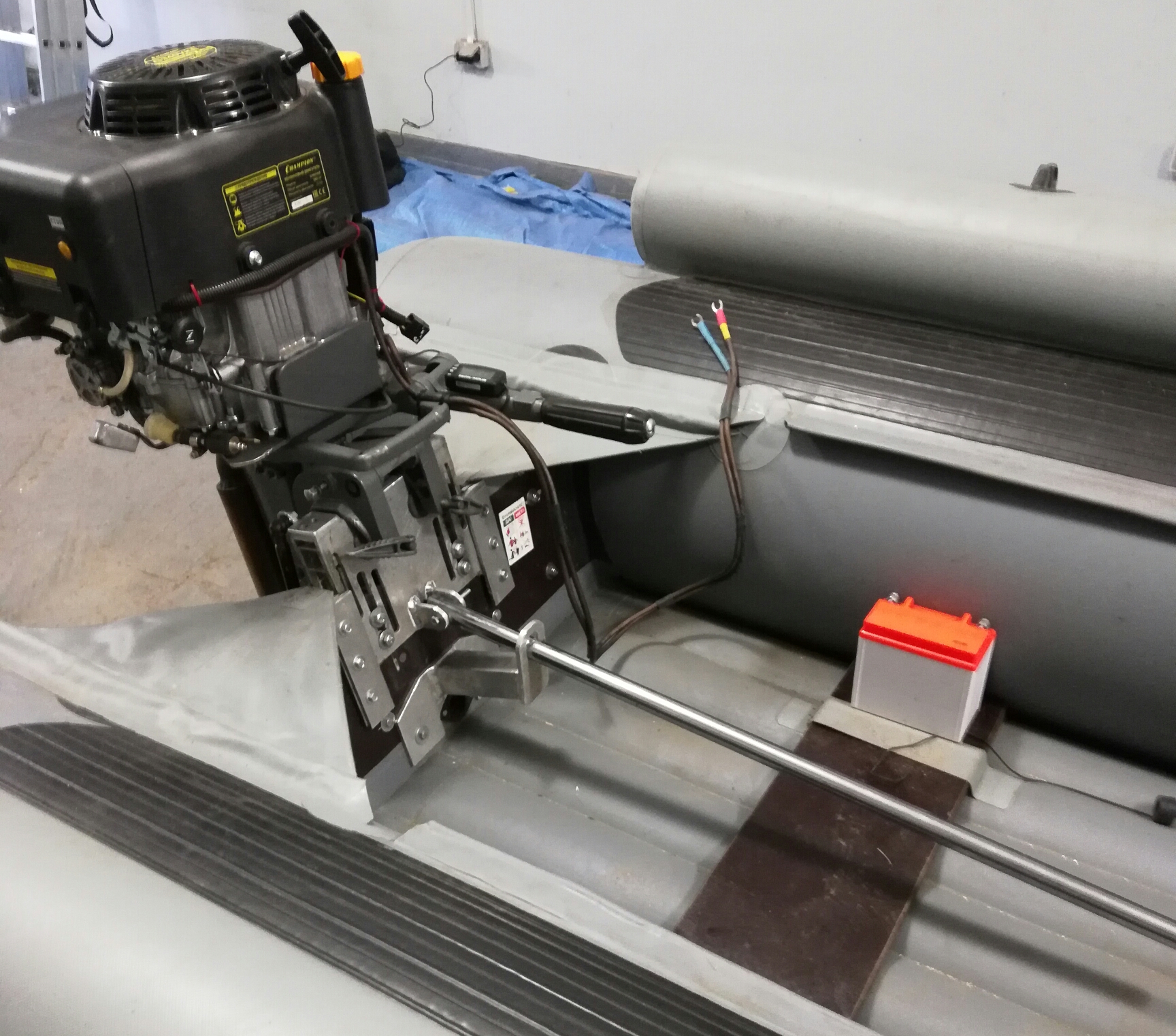

Я сейчас как раз занимаюсь проблемой регулировки транца на ходу ( подъем на 10 см после выхода на глиссирование ) без электро и гидро привода . Начинает получаться с помощью газовых упоров от капота автомобиля. Доделаю , покажу.

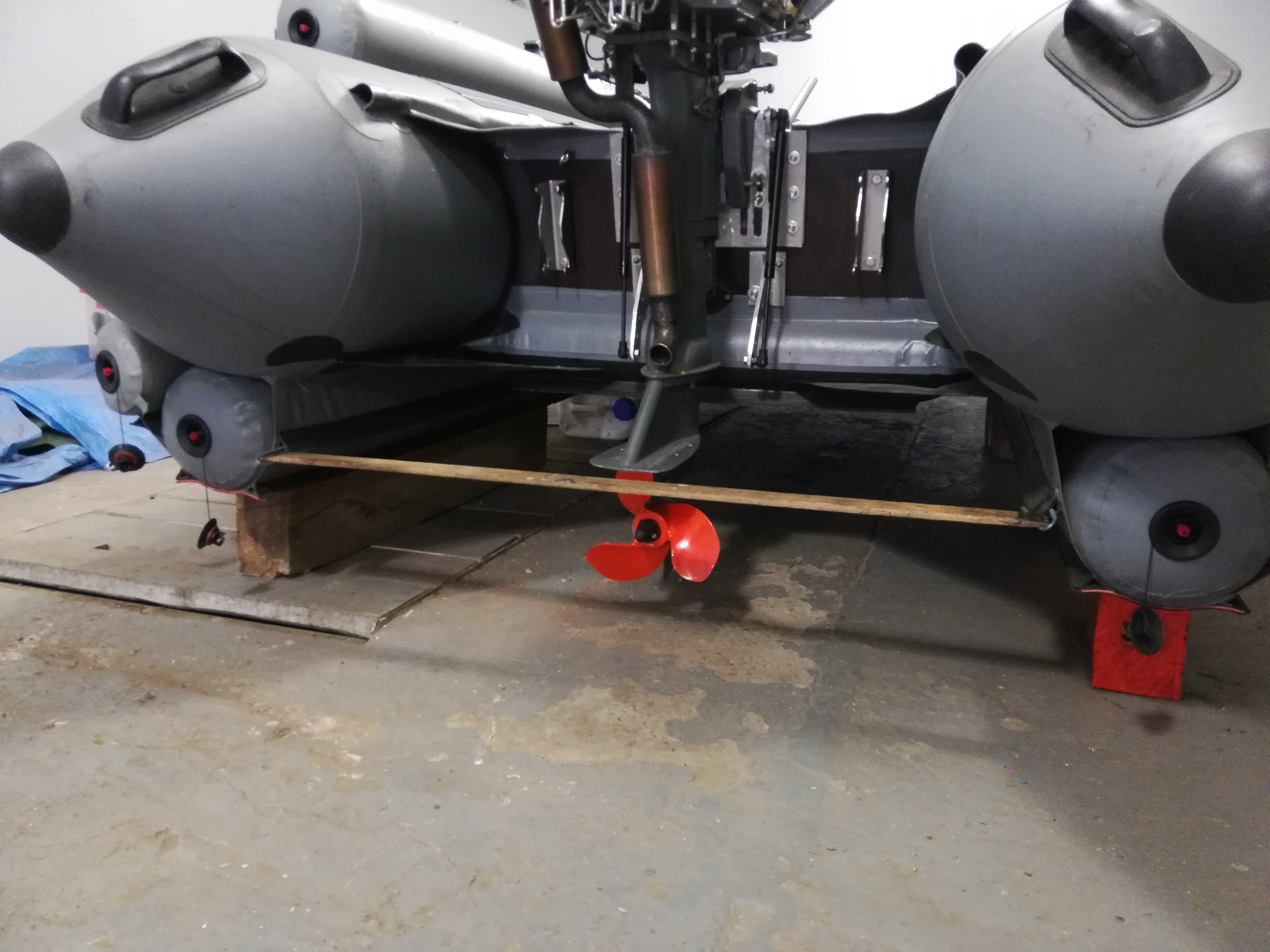

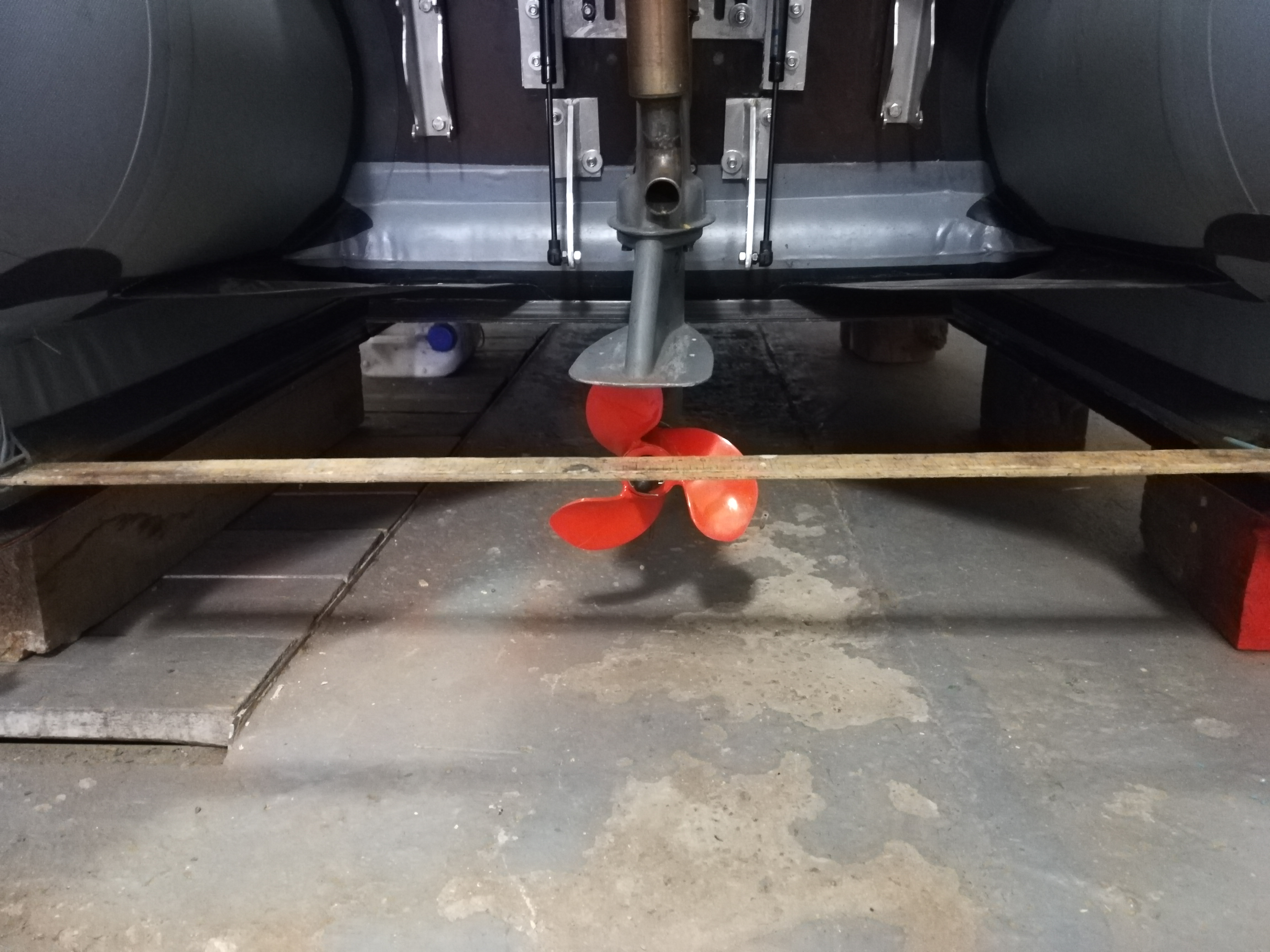

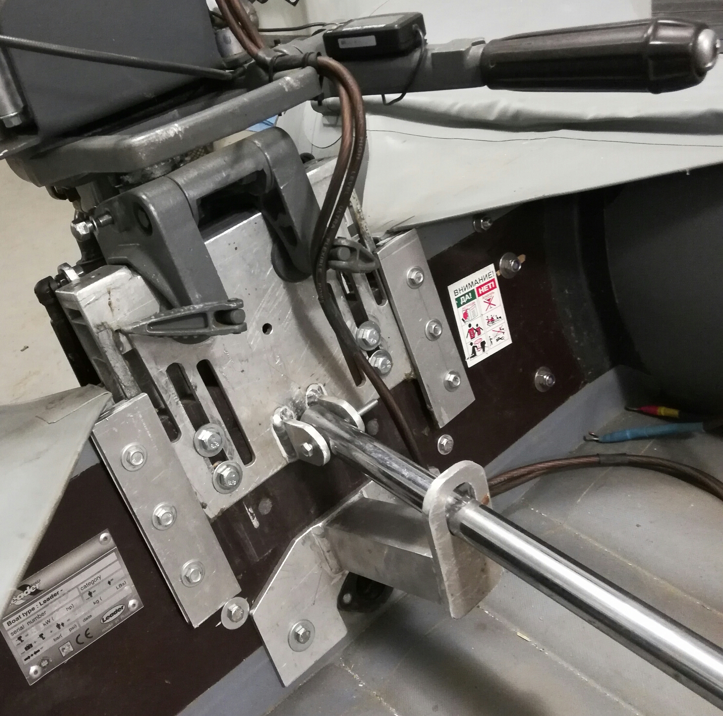

Получил полупогружной режим работы болотоходного винта на гибридном ПЛМ и лодке катамаране.
На фото транец с возможностью подъёма двигателя на ходу на 6 см после выхода на глиссирование. Линейка изображает ватерлинию в момент глиссирования. Транец имеет автоматическую фиксацию в крайних положениях.

На сколько вижу можно поставить фторопластовые или капроновые листы между алюминием , уменьшится трение . Труба смешная 40 стенка 2 подошла бы лучше ...
Труба... да слабовата. Как правильно заметили - трения алюминий по алюминию надо избегать. Вот и сделал везде трущиеся пары : нержавейка по алюминию (в направляющих пластины 0,5 нержавейки присутствуют , не капролон, не фторопласт). Над фторопластом подумаю обязательно , лишь бы его не раздавливало . А трубу смешную я поставил только из-за веса -надо все таки увеличить стенку до 2мм. В статике все работало легко и просто , но при работе вектор тяги винта начал заламывать транец за корму лодки - появилось повышенное трение системы и соответственно усилие на рычаг. Решение проблемы вижу в изменении угла установки газовых упоров на 230Н , компенсирующих вес двигателя 41кг. Нижние кронштейны надо изменить - ещё см на 5 отодвинуть от транца. Тогда они будут компенсировать не только вес двигателя , но ещё и тягу винта.

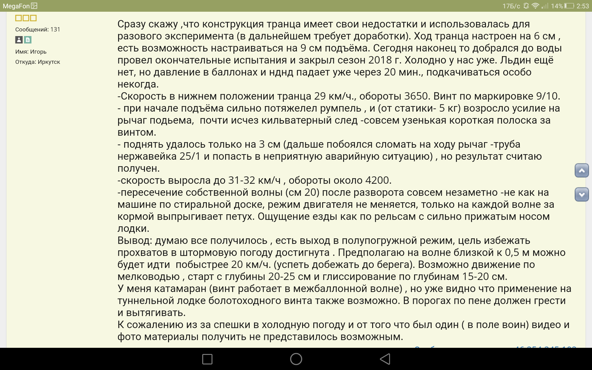

Главное вижу в том , что уже сумел проверить полезность применения стального полупогружного болотоходного винта на катамаране. Появилась возможность полностью прятать винт между баллонов , в + минимальное сопротивление редуктора и + в возможности идти по мелководью и+ сталь не сломать сразу при контакте с гравийным дном. Потеря межбаллонной волны ( в поворотах или на волнах ) не грозит прохватами и можно продолжить движение без большой потери скорости. Увеличенный шаг винта 250-270 мм позволит не терять тягу во вспененной воде , возможно в порогах. Винт возможно будет применять для работы в туннеле, водомёте открытого типа.
Ещё отработал применение таких винтов на самодельных гибридных моторах.
Можно продолжать работы по постройке моего "Ковчега" - катамарана 9×3,5 м. Систему - винт , двигатель - я уже почти отработал.

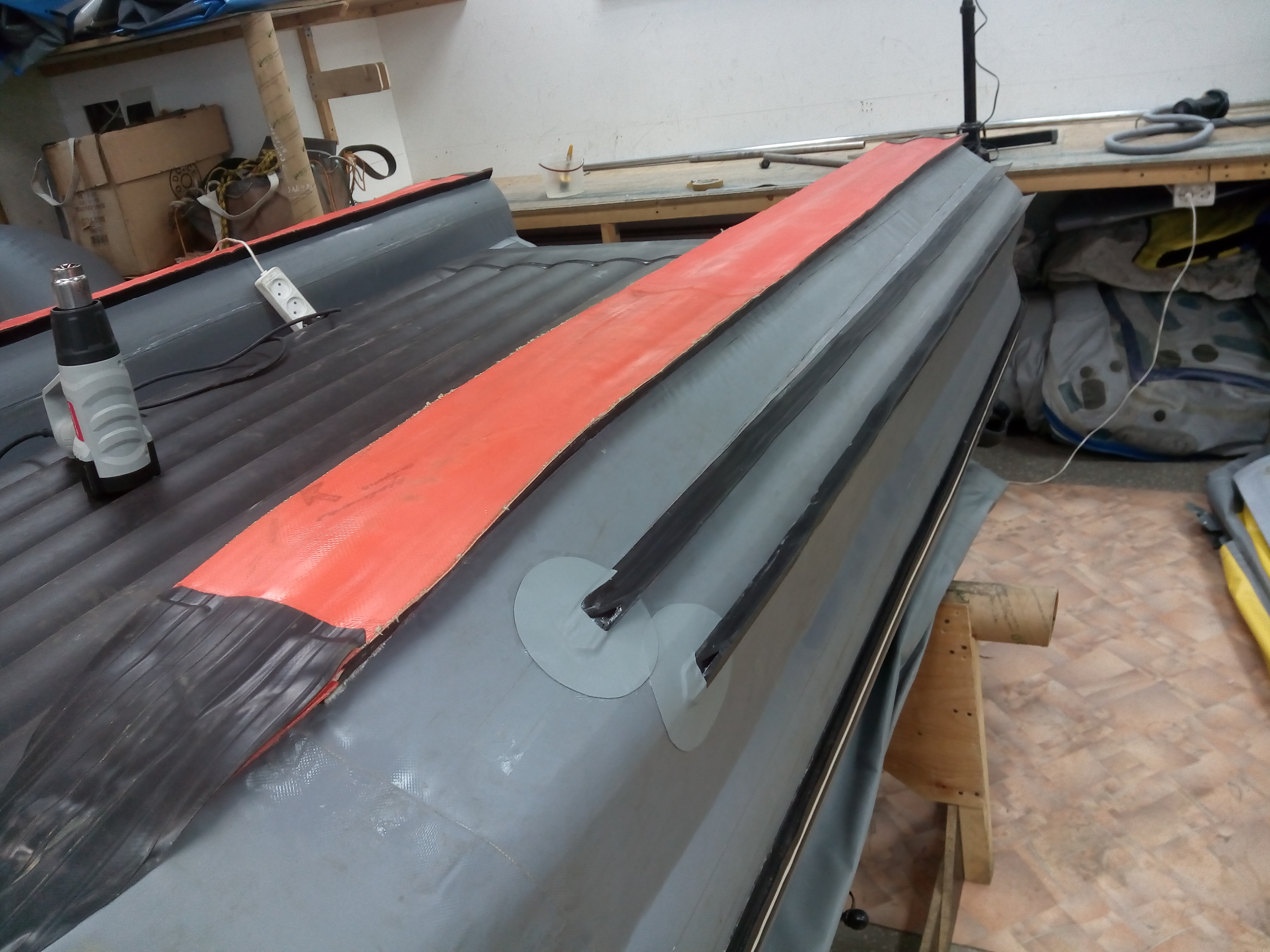

Второй транец хорошо, но вес шкуры лодки у меня уже (после всех переделок в катамаран - лыжи , реданы, +6 дополнительных баллонов) с 28 кг подобрался к 56 кг. Дальше уже тяжеловато в одного сворачивать, грузиться в машину. И как сворачивать с двумя транцами? Я жёсткости транцу добавил другим способом: наклеил сверху треугольные косынки из ПВХ , 2 стороны армировал вклеенным в ПВХ тросом , а в 3 стороне примыкающей к баллону вклеен карман под трубу Ф25 мм ( на фото трубы не вставленны, но карманы видны - почти упираются в ликтрос банки). Банки(скамейки) я сделал новые и с ликтроса переставил выше - лежит на основных баллонах и распирается при накачивании фальшборта , впоследствии ещё и пришнурую . Банки работают распорками как дополнительные транцы . Жесткость выросла намного и сидеть и грести удобнее. НДНД усилил от прогибов 2 поперечными фанерными вставками (при скручивании лодки в чехол вставки в НДНД уже не вытаскиваю). Жесткость лодки очень сильно повысилась - почти танк. Транец не гнет даже при падении давления в баллонах от холодной воды. Подгибало только подвижную аллюминиевую часть транца в направляющих (выбирался люфт и начинало подклинивать при подъёме двигателя рычагом) за счёт вектора тяги винта. Думаю проблема решаема включением в направляющие фторопластовых пластин и изменении установочного угла газовых упоров (тяга винта заламывает подвижную часть транца за корму, а газовые упоры давят к носу и скомпенсируют это дело). Главное : легко достигается полупогружной режим работы винта.

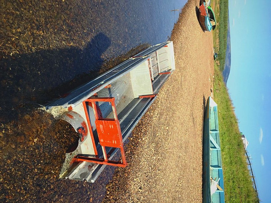

А вот такой туннель можно наверное и под катамараном сочинить

Памятник от "соавторов"... Если строить, то хотя бы от уже достигнутых усовершенств.
Так вот же - Ваш Виктор Михайлович межбаллонный модуль с туннелем - много общего...
