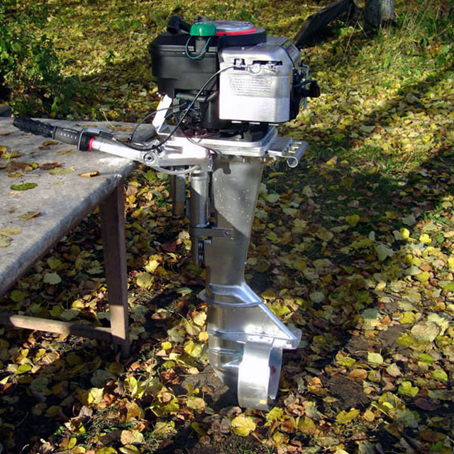

Саш, а это усиленный получается?
Даже не знаю как и сказать! Просто сделал гибрид с хорошим B&S 9,5 л/с, лёгким, но у него 3300-3500 максималка, извиняюсь не по теме. А вот стоит он на ноге В-8, вот и задумал редуктор переделать, это уже по теме, что бы винтом не заморачиваться.

На Авито иногда встречаются ветерки с удлиненным дейдвудом, выпускались для тяжёлых лодок и яхт. Вот такой вот вариант тебе бы.
Нее, сквозняков мне хватит. Один оттюнинговал уже, сейчас и продать не могу. Четырёхтактники люблю воздушные. Мне редуктор найти для опытов.

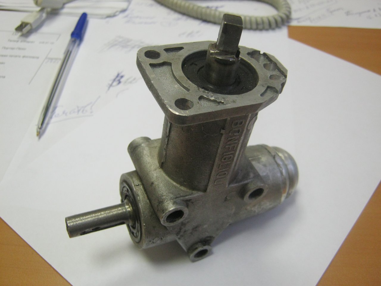

В8

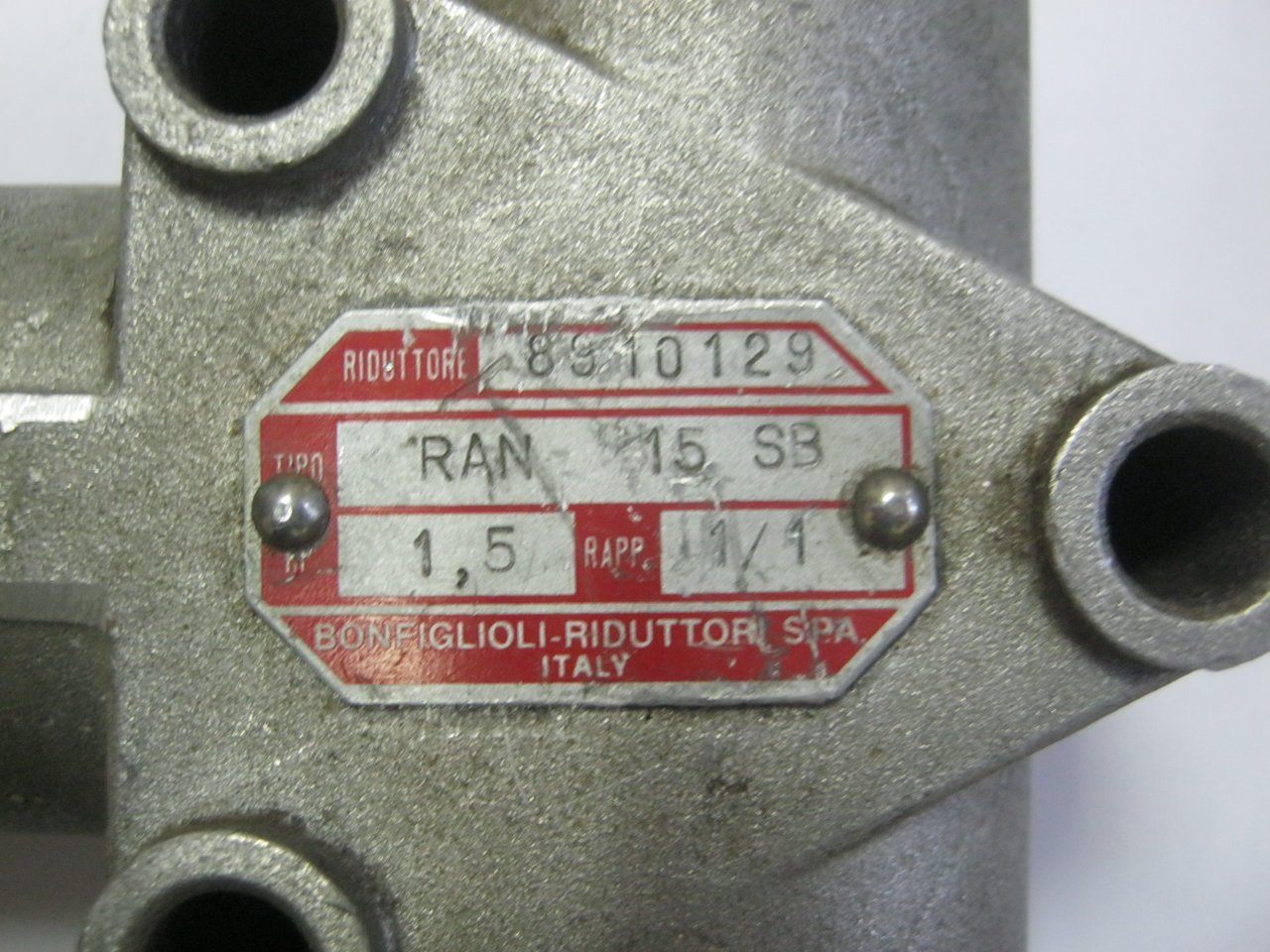

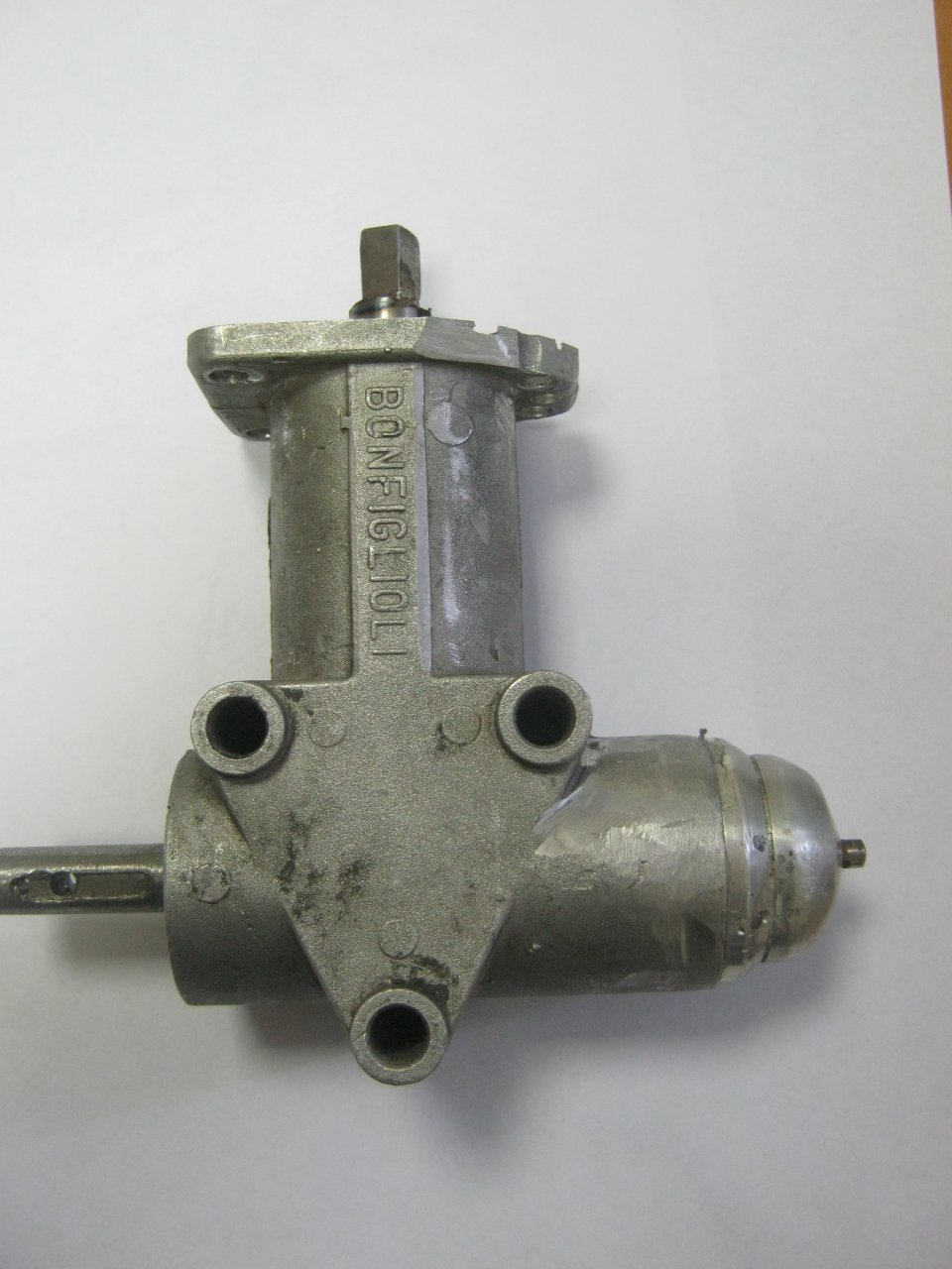

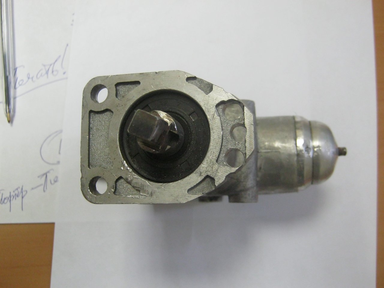

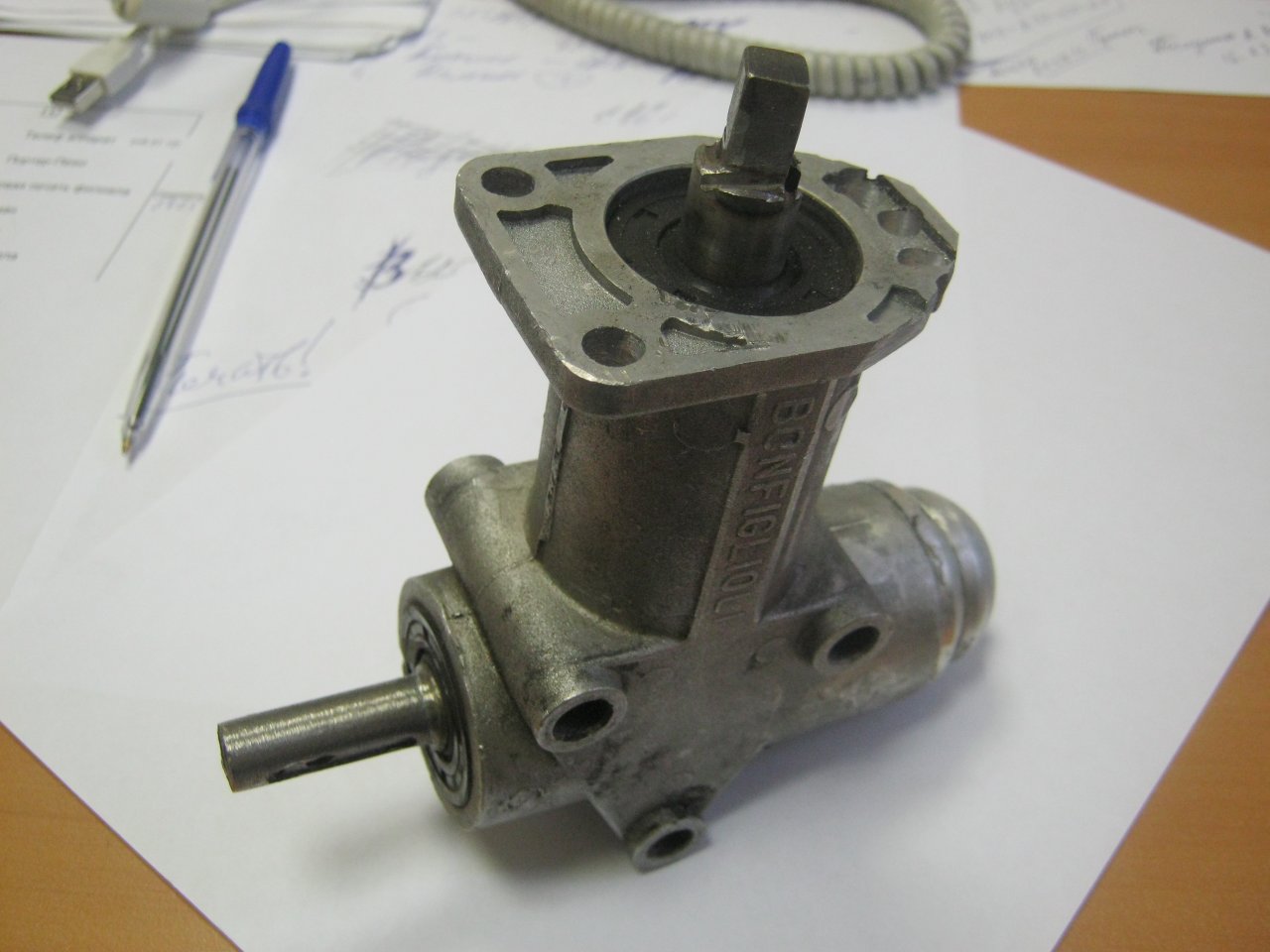

Ах, да, сёдня раскрутил снова свой новый гибрид до умопомрачения, иии....3360 об/мин дал и чуть новую гильзу не выплюнул, так что флаг мне в руки, и новый редуктор на спину (1:1), это к тому, что
я когда гибрид на Бригсе делал, ставил вот такой редуктор, он 1:1, герметичный, обтекатель самодел и подрезал немного, т.к. ставил на салютовский сапог, это был мой первый опыт:oops:
