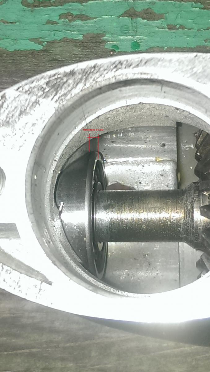

ВладимирRus
18.05.2016
Барнаул
Гладиатор 330
Ветерок 8М 2007
Господа ветроводы выручайте, подскажите подшипник 201 горизонтального вала должен полностью в корпус входить? у меня где-то 1-1,5мм не доходит до конца, я думаю что из-за этого я не могу поставить стакан сальника, стакан перекрывает проточку под стопорное кольцо где то на 1-1,5мм. Пробовал дальше вал запрессовать не двигается ни на миллиметр дальше вал.
Сил моих больше нету читить этот ветерок :(
WOLLI
02.06.2011
836
102
Мать городов русских
маломерные и не только
внутреннего сгорания...
на валу до упора...и садится до упора...дальше чем надо не зайдет,главное посадочное чистое должно быть...по фото вроде нормально...

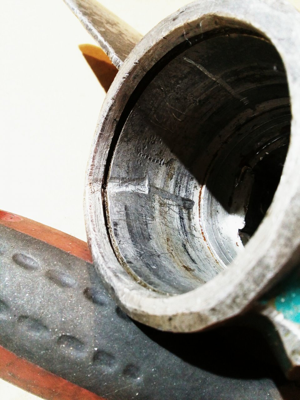

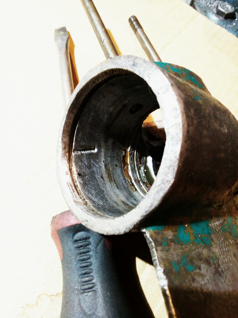

Andrey_111
28.11.2016
549
291
Доброго всем, други!
Разбирал редуктор своего Ветра, подшипники подшумливать начали, и столкнулся с задачкой. Горизонтальный вал вынимал с'емником, и почему-то он упорно не хотел вылазить. Уже и натяг был добрый, а вал сдвинется ~ 4-5 мм и все. Несколько раз отпускал-проворачивал-затягивал с'емник, пока наконец вал пошел. В итоге на внутренней поверхности корпуса образовалось 2 задира, шириной ~3 мм и глубиной 0,3-0,4 мм.
145953145954
Чем задрало так и не понял. Каких-либо посторонних огрызков, осколков в редукторе не было, стакан вышел без повреждений, шестерни и подшипники целые, на перекос подшипника тоже не очень похоже.:?
В общем, задачка в том, как заделать эти задиры. Они начинаются в 14 мм от проточки под наружное стопорное кольцо, и при установке стакана попадают под наружное резиновое кольцо стакана, что огорчительно. Думаю обезжирить, тоненько замазать холодной сваркой, и шлифшкуркой вывести в радиус. Что скажете, други? К месту там будет холодная сварка?
Георг Ом
01.07.2016
5 937
1 889
Богородск
Пока будешь заталкивать эта хрень холодносварочная лопнет и еще больше задерет. Туда лучше что-нибудь упругое типа герметик-прокладка анаэробный , либо полиуретановый кузовной герметик или вообще облудить и припоем залить.

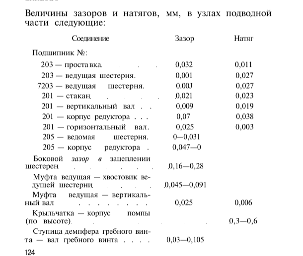

В книге Фишбейна, на стр. 124 есть таблица зазоров и натягов соединения деталей редуктора. Зазор в соединении подшипник 205 - редуктор равен 0,047 - 0 мм, т.е. выпресовка / запресовка подшипника нахолодную похожа на лотерею :( Хотя манипуляция с деталями на холодную в книге не запрещена, думаю что их следует нагревать, времена то изменились.

Andrey_111
28.11.2016
549
291
Да, это легкий натяг, по алюминию, поэтому выпрессовка на холодную впоне допустима. И задиры получились не из-за этого. Грешу на подклинивание серповидной шайбы. Сажать обратно конечно лучше с нагревом.
Мало имел дела с герметиками качестве заделки борозд, не очень себе представляю как положить герметик в такую бороздку, выровнять в радиус (шлифшкуркой?), чтобы обеспечить плотное прилегание резинового кольца. Вот запаять было-бы интереснее. Правда ни разу не приводилось паять по алюминию. Нужны какие-то спец. припои, флюсы?
Георг Ом
01.07.2016
5 937
1 889
Богородск
Запаять вполне реально. Только скорее всего перекрасить редуктор придется. Прогреть градусов до 100 и с флюсиком или предварительно маслом или олеиновой кислотой намазюкать область лужения, под маслом скальпелем или чем подобным соскребсти оксидный слой, и далее паяльником Ватт так в 100-120 лудить. С флюсом воняет едко, а с маслом или олеинкой дымит как камаз. После лужения и наплавления припоя после охлаждения лишнее скальпелем или шабером срезается.
Полиуретановый герметик тот же что и для лодки зубочисткой заталкивается в борозды и заглаживается, а после застывания аккуратно срезается лезвием.
Andrey_111
28.11.2016
549
291
ОК, спасибо за подсказку. Буду пробовать паять. А под покраску у меня весь моторчик просится, поисшоркался.:)
Voivano
5 214
2 531
Ачинск
Ракета РЛ-380
Думаю, что весь гемор с пайкой, желаемого результата может и не дать,. Кроме того, от избыточного нагрева, может пострадать геометрия..Думаю, что достаточно намазать герметиком уплотнительное кольцо, и это будет достаточно. Ничего оттуда не побежит, и внутрь не попадет :) Я пробовал наплавлять Кастолином отверстие в основании магдино, приварить этим же материалом кусок обломанного киля на редукторе. Честно признаюсь, у меня получилось, конечно, но очень хреново :) Плохо прилипает этот припой к дюралю, и которого сделаны детали Ветерка. Также тренировался, приварить обломок киля специальным электродом по алюминию - такая же фигня. Вот уголок или шину - паять или варить, получается нормально.
Messerschmitt
27.10.2017
548
107
Рівне, Україна
Вано
Как по мне - обезжирить , нанести любой гермет (только чтоб не уксусный) и сразу садить подшипник. Затем можно аккуратно по канту подшипника, в угол, нанести слой гермета и не париться.
А Касталином тоже пробовал ... Не получилось у меня...
