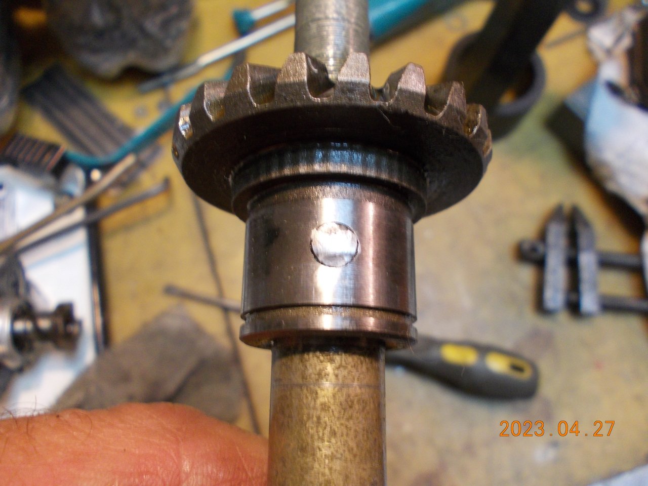

Вот ещё немного по редуктору. Решил проверить заменить сальник и заодно проверить зазор, а тут такие чудеса чудесатые редуктор прям живой.
ФЛВ
27.06.2014
468
148
Леонид
Казанка-м
Ветерок8;12 Москва м
Предположил, сначала, что вал гнутый. Но нет, подшипник так странно ходит. Пришлось его(подшипник) выпрессовать, а он очень туго выходил. Оказалось - штифт ведомой шестерни не полностью вставлен, чуточку торчит. Внутренняя обойма подшипника не лопнула, но приобрела форму элипса. Поэтому при накатывании шарика было сопротивление и откат назад. К чему это пишу. Всё-таки склоняюсь к тому, что моторчики надо перетряхивать, а затем уж и катать без проблемно. Кстати зазор в шестернях был 0,52 в три раза больше нормы.

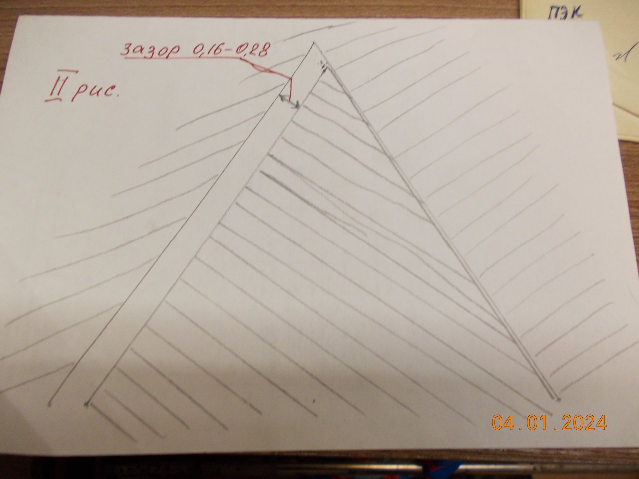

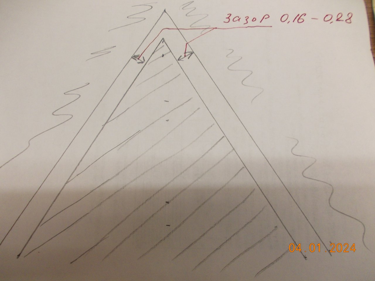

Ковыряясь с очередным редуктором, решил обратиться к уважаемому сообществу по следующему вопросу. Все мы помним про зазор между ведущей и ведомой шестернями редуктора который составляет 0,16-0,28 мм. У меня всегда возникал вопрос, где этот зазор между чем и чем, как он должен отражаться на индикаторе?! Чтоб не выглядеть глупо выкладываю несколько фото. Большая просьба к отвечающим - Старайтесь писать без ошибок!

Правильно - рисунок 2. С одной стороны зазор выбран, весь зазор - на одной стороне.

Зазор в зубчатом сединении по правилам измеряется по одной стороне , при выбранном зазоре на второй стороне. Таковы правила расчёта и измерений зубчатых колёс.
