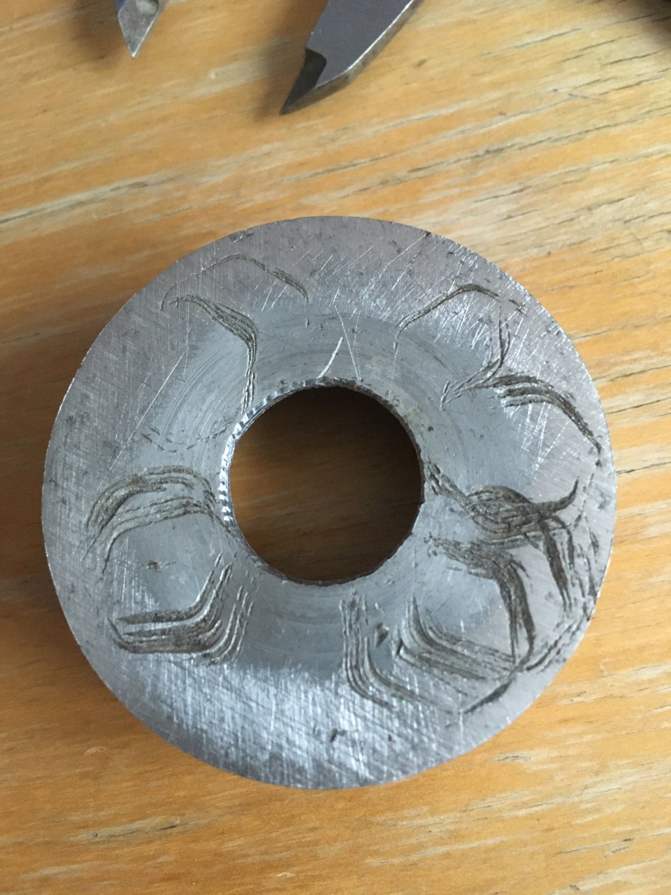

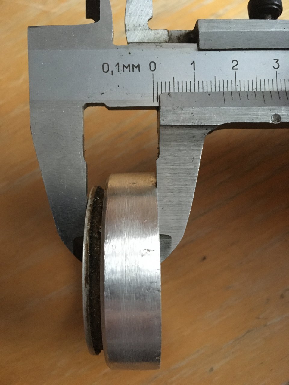

Доброе утро! Подскажите, у кого есть под рукой, размеры стакана? А то у меня похоже стакан самодельный. И надо ли при установки закрывающей пластины из нержавейки стачивать стакан на толщину этой пластины?
Voivano
5 200
2 521
Ачинск
Ракета РЛ-380
Пластина из нержавейки это колхоз, которым лечили размороженные стаканы. У него донышко выдавливает льдом. Вот почему он и не лезет в корпус потому что разморожен, Стачивать ничего не надо.
BiM-42
04.04.2015
119
11
Кемерово
Касатка 335
Салют, Ветерок-12, Ямаха 9,9
Я хочу поставить пластину на случай замены сальника без вытаскивания стакана. Ролик видел конечно, но меня смущает что стакан может отличаться по высоте от родного.
Voivano
5 200
2 521
Ачинск
Ракета РЛ-380
Если стопорное кольцо зайдет, то зачем стачивать. Стакан через резиновое кольцо прижимает подшипник, чтобы при работе зазор в зацеплении не увеличивался. Передавить не даст подковообразная шайба.
BiM-42
04.04.2015
119
11
Кемерово
Касатка 335
Вот я и не знаю, зайдет или нет. А запрессовывать с кольцом и потом опять вытаскивать желания нет. Если стакан сейчас ставлю до конца, то между пазом под стопорное кольцо и стаканом зазор мм 4. Это нормально? Он резиновым кольцом выберется?
