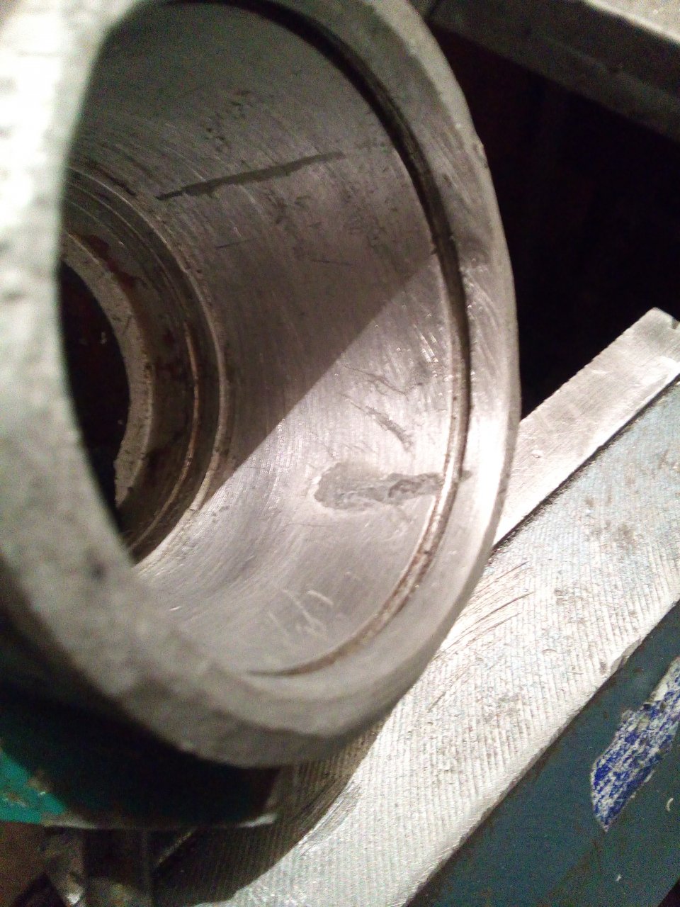

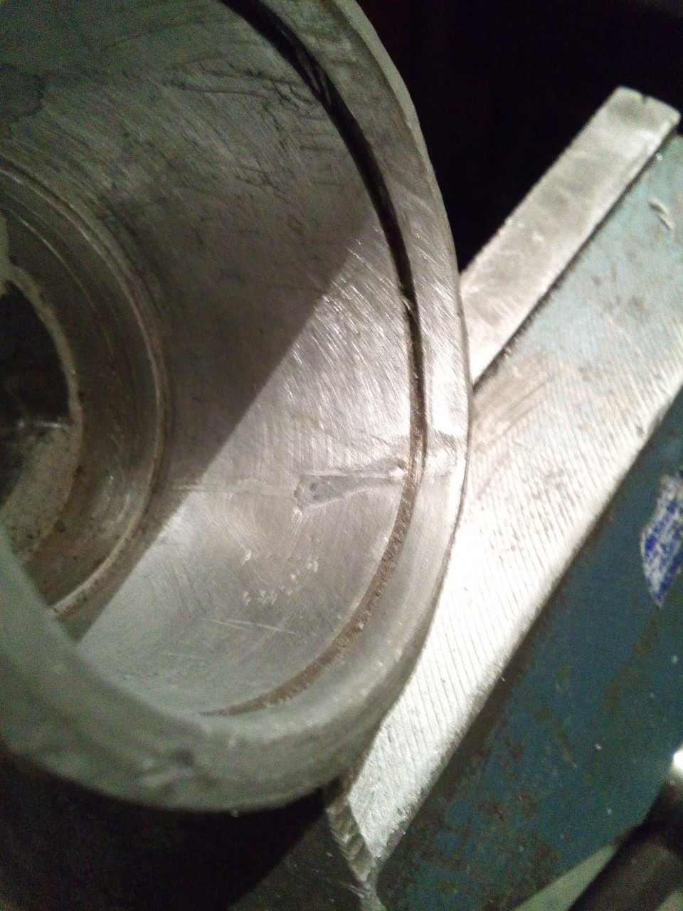

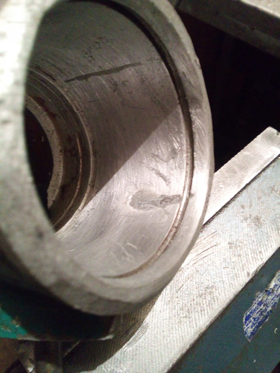

По итогу ремонта задиров в корпусе редуктора, решил таки начать с холодной сварки. Хорошенько зачистил, обезжирил задиринки, добре размял-вымесил композит, вылепил из него тонкую колбаску по длине задира и тщательно вмазал в задир с перекрытием на края. Через минут 20 поковырял ножом - плотно сидит. Адгезия композита к металлу отличная. Когда подрезал ножом излишки, даже с краю поддеть под хол.сварку и отлепить не получилось. Подровнял ножом, шкуркой вывел в радиус. Получилось как-то так:
146492146493
После грел корпус редуктора, чтоб установить задний 201-й подшипник, вставлял-вынимал заряженный гребной вал, чтоб отрегулировать зацепление шестерен, заплатки не шелОхнулись. Решил оставить так.

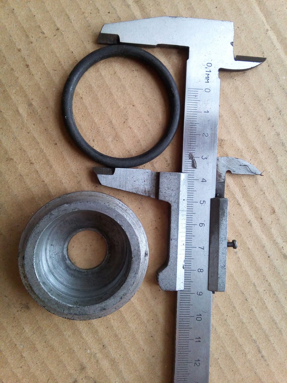

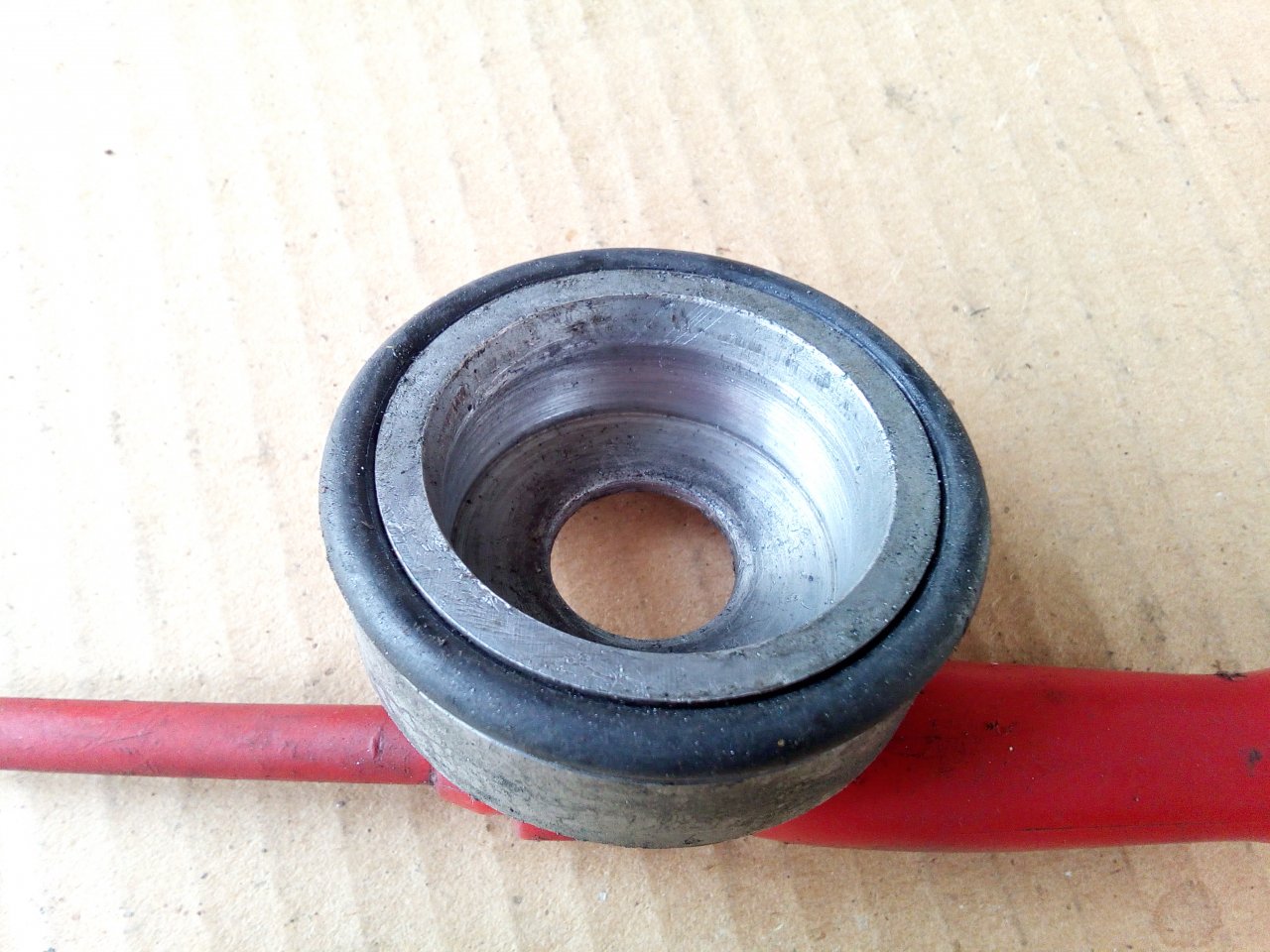

Скорее не буду. В качестве уплотняющего кольца стакана использую кольцо от гидравлики 45х53мм (диаметр сечения 4,6мм). Оно с натягом садится в проточку стакана и с добрым натягом, со смазкой, в корпус. На В8 уже 2 сезона сия конструкция работает. Вот сейчас и на В12 так сделаю.
Andrey_111
28.11.2016
549
291
Резиновые кольца беру в магазине, торгующем сальниками, манжетами, гидрорукавами и протчая РТИ. Думаю и в магазинах з/ч для сельхозтехники такое найти можно. Они много где используются. А ссылочка вот здесь.
Andrey_111
28.11.2016
549
291
Прошу пардону, ошибся в размерах кольца. Сейчас перемерял, в своем посте выше уже исправил. ГОСТовское обозначение кольца: 045-053-46. Вот так оно выглядит в сборке:
146539146540146541
В корпус редуктора садится весьма плотно, со смазкой.
