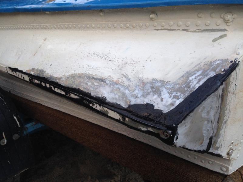

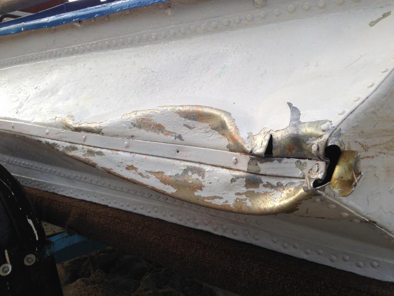

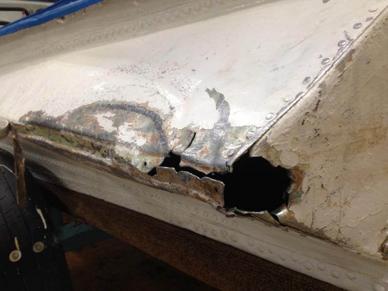

...варить не планировали… только клепать… Начитавшись форумов мы все-таки склоняемся к тому что Дюраль не вариться…[/quote]
А нам варили Обь, вот что получилось:
  • 54,6 КБ Просмотры: 1 525
  • 50,7 КБ Просмотры: 1 673

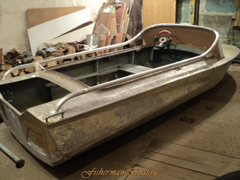

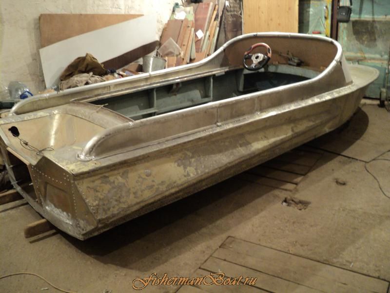

Весна приходит в наш край…
Болячки подлечил чуток…
Пришло время возвращаться в гараж к лодочке…
Задача до покрасочных работ пока более-менее ясна, план составлен…
По мере выполненяи работ, фотоотчет будет появляться..
Вот хотелось бы услышать дельный совет по покраске в деталях (поэтапно, с указанием, какое кол-во, какая и сколько краски, грунта)… Вообщем кто как красил, и что из этого вышло…
А то в просторах интернета в поисках ответа заблудился… и «загрузился» окончательно…

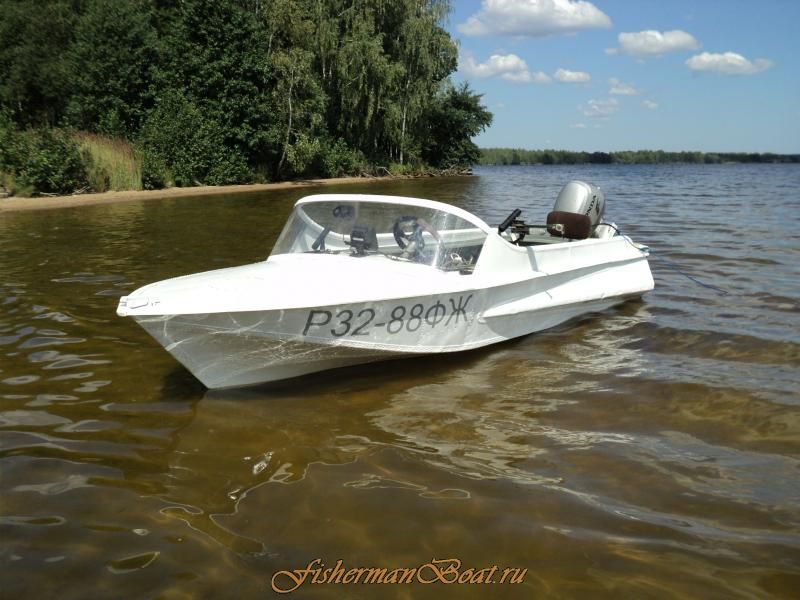

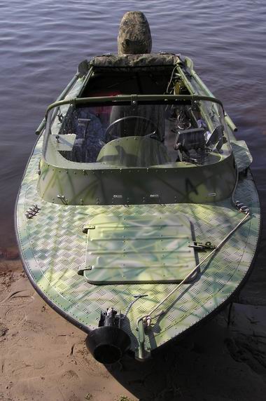

Лобовое стекло а-ля Неман-2.Как то так.
16 748
1 431
Так и есть , по образу и подобию сотворил .
По мне , так на Немане 2 , самое красивое и очень удачно вписанное в контур лодки стекло.
Мне тоже стекло понравилось !!!! :good:
Там, мне кажется, и фальшборт сделан, так ли ????
Tarabusik
13.12.2014
128
Томмот (Якутия)
Обь-м
Вихрь30, Suzuki DF60ATL
Адмирал стекло шикарно сделано) Я тоже считаю что на втором Немане самое удачное лобовое!

16 748
1 431
Да.
Без фальшборта так стекло не вывести . Кстати с ним стало уютнее , ветер в почки не задувает и удобно всякую мелочь класть , чтоб под рукой была ( вобы , джиги , сигареты , очки , нож и т.д.)
Один раз забыл там фотик , 260 км он там ехал и даже не сместился с места .
На счёт калитки на Обяхе - это дело вкуса . Я свою даже с фальшбортом легко перешагиваю с боку . Можно и через стекло перешагнуть , наступив на сидушку . Но песок и грязь на капоте уж больно сильно напрягают .
Отличное решение Андрей! ИМХО очень красиво и защищенность действительно лучше - респект! :good:
