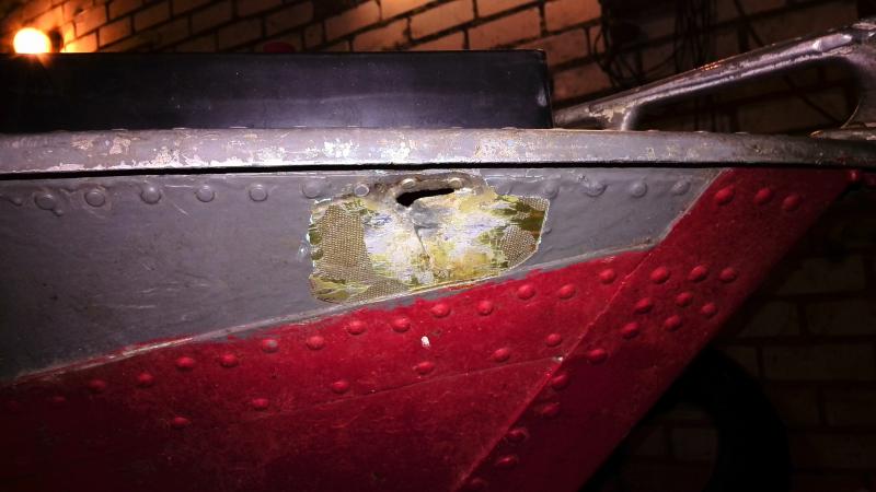

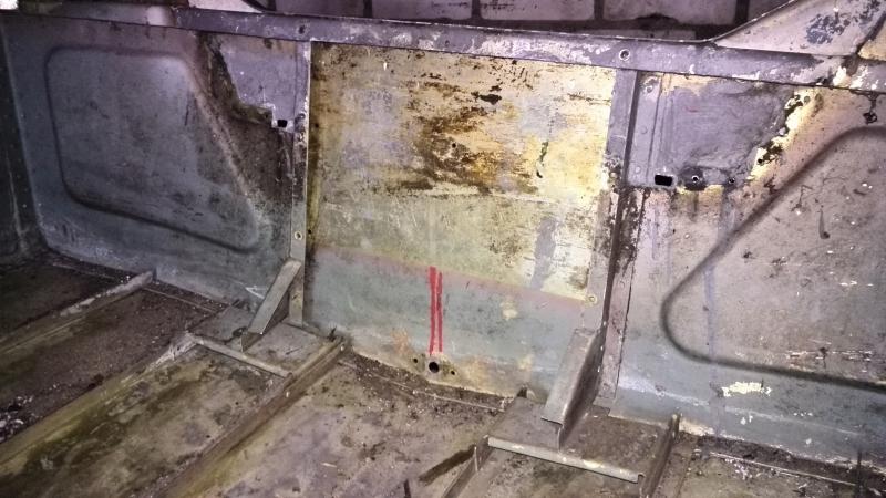

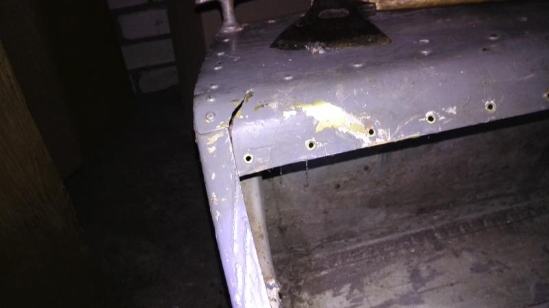

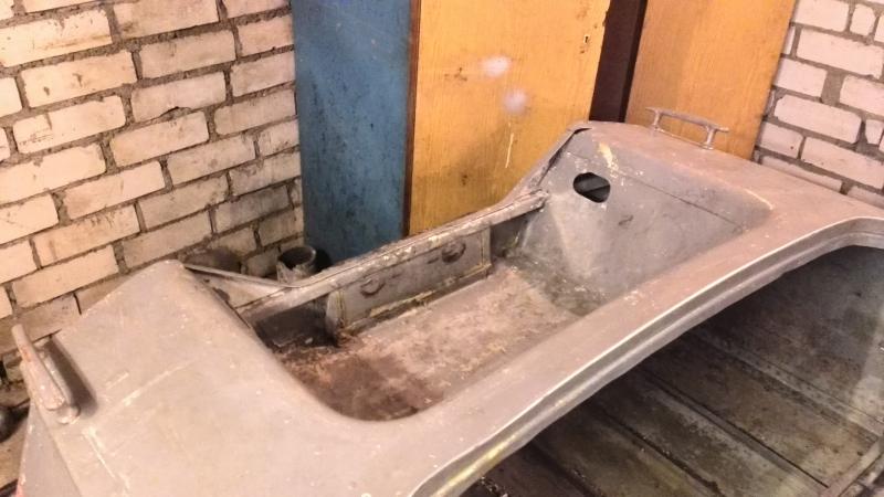

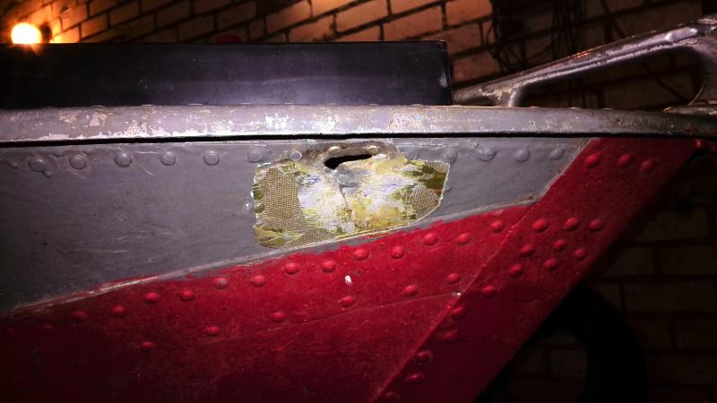

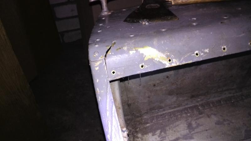

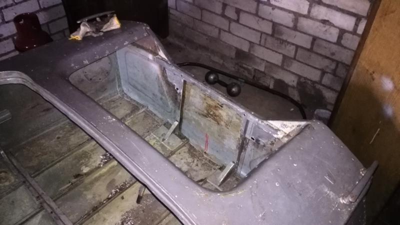

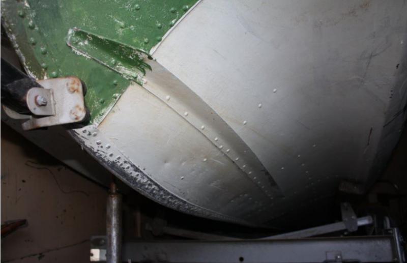

На первой фотке пробоину не вари , заделывайте без сварки . У меня в том же месте была , там тиоколовая лента рядом , заварить не дала , только дырку больше прожёг .

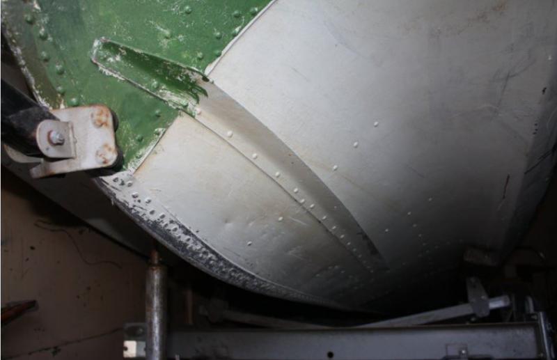

На второй фотке заварится на раз ! и без проблем.

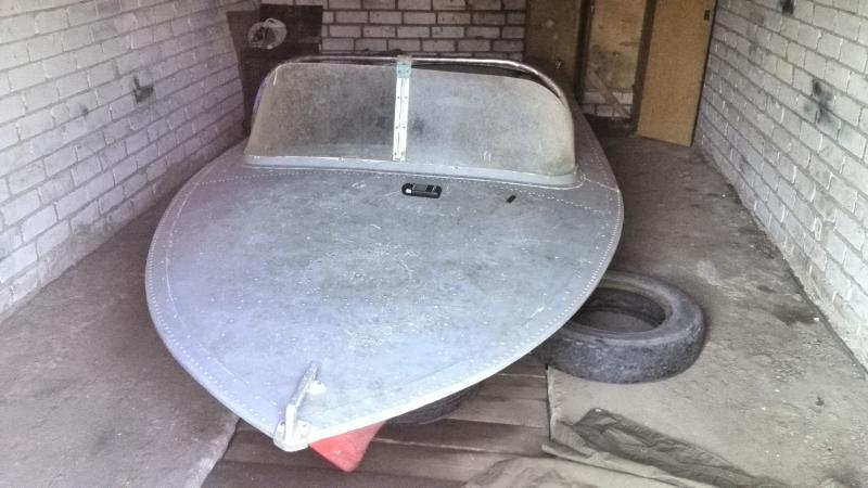

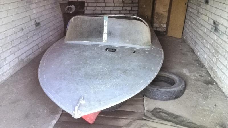

Приглядитесь к стеклу и рамке стекла , оно просится расшириться на 8 .см .( лодочка узковата для авто компановки ) Станет гораздо просторнее .
Вдвоём уже не жмёшься от ветра друг к другу при холодной погоде .

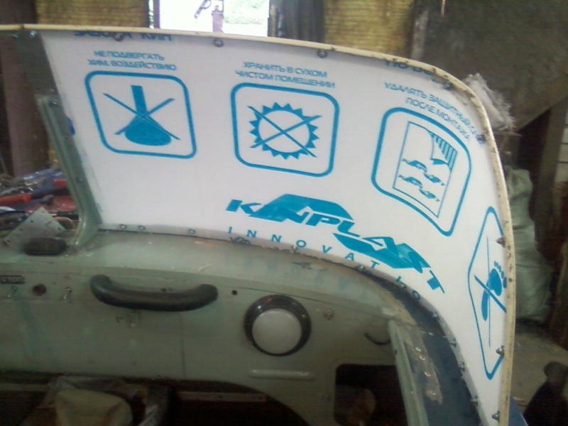

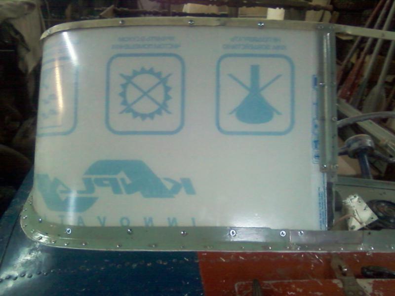

Адмирал, варить не планировали… только клепать… Начитавшись форумов мы все-таки склоняемся к тому что Дюраль не вариться…

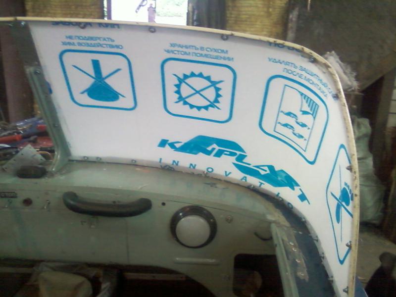

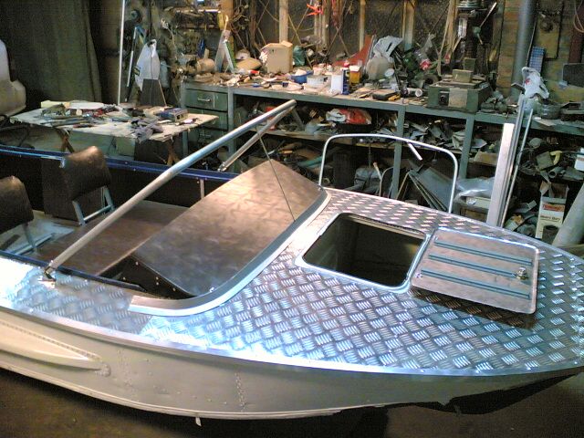

Касательно стекла, рассматриваем такое как на «Lodka44»

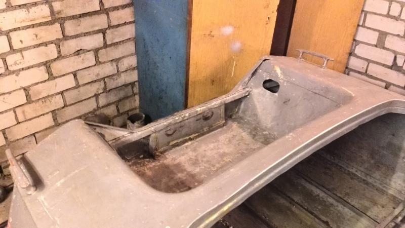

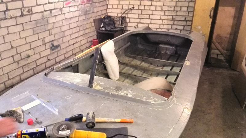

Что то не нашел в инете ответа на свой вопрос по усилению Носа лодки…
Фабула: Планируем Стекло с калиткой чтоб была возможность при необходимость через нос лодки выйти, но блин палуба (нос лодки) пружинит… Как его усилить? Также планировали на нос лодки люк (герметичный) и рифленку … Может кто имел опыта усилени …

Не надо его усиливать. Он пружинит когда киль на земле стоит, когда киль на плаву не пружинит.
Клепать-варить : в инете неизвестно из чего Обяха сделана, из Д1т или амг. Корыто варёное, амг. А остальное не знай. Но варить рядом с клёпаным швом нельзя полюбому. Да и заклепать такую дырочку просто.

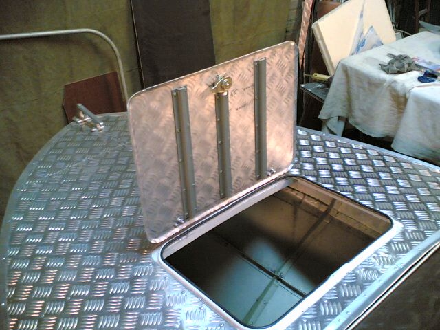

Люк - проговский можно, но он большой, через внутреннее усиление палубы идёт, там изнутри уголок.
Стекло просто и хорошо и высота отличная если от п2 верхнюю рамку найти. Родной нижний уголок стекла разрезать и раздвинуть к бортам. Калитка... всё равно не потанцуешь на палубе, проще через борт шагнуть, нужна ли она...
Стекло от Лодка44 делается на основе труб, эту трубу надо к палубе крепить - не плотно получается. А ещё калитка. Как то всё ненадёжно, не плотно.

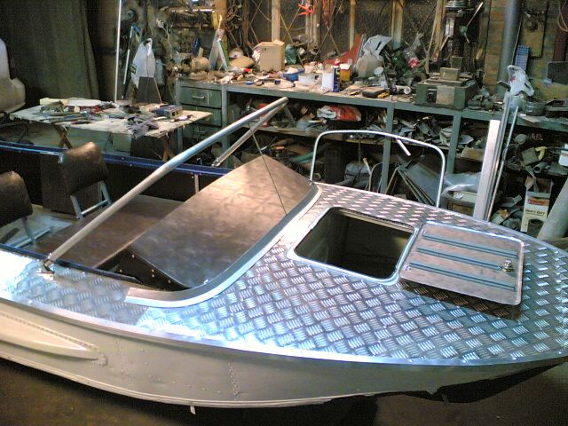

Люк тоже буду ставить и стекло хочу с калиточкой "забабацать" !!!!

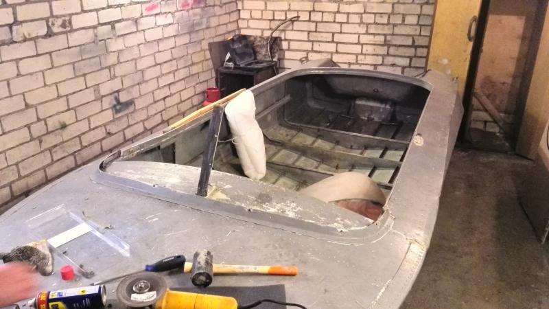

по поводу люка.от прогресса 4 от сидения стандартного сидушка(дюралевая основа) вместо крышки люка.и размер поменьше чем прогрессовский люк.на Южанку 2 поставили.вписался как с завода.

:)Ну как вариант с люком от Прогресса 2мЛюк кормовой встаёт как родной как раз между усилителей палубы :good:

Всем привет!смотрится хорошо.Я себе люк в моремане пластиковый взял и по шире,чтобы тоху6 заходила. усилил,стойками.блок плавучести- пенопласт.

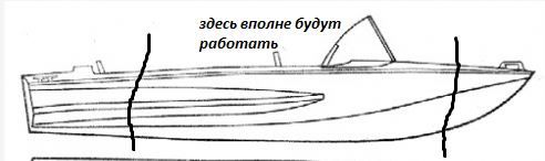

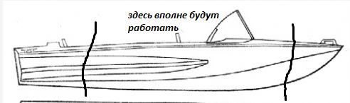

Общеизвестно что реданы продольные эффективны на корпусе с килеватостью свыше 10 градусов и достаточно больших скоростях но при этом увеличивают ударные нагрузки на волнении.Улучшают курсовую устойчивость судна.На мотолодках с умеренной килеватостью днища, развивающих скорость около 40 км/ч , можно устанавливать короткие ( по 0,5-0,9 м) реданы -брызгоотбойники в носовой части корпуса. Это из справочника по катерам лодкам и моторам.

На Оби 3 это и есть , что то в роде добавки объёма к носу . Как редан эти пластинки не работают . Слишком они короткие . Но носу не дают глубоко проседать в волну .

Не забывайте, что килеватость днища изменяется. В корме 2-3град - ниочём, конечно, поперечного потока воды нет, продольные реданы работать не будут.
Но под передней сидушкой градусов 15, а в носу все 50.
Если бы поперечного потока не было, брызги бы в сторону от бортов не летели. А на ней когда поворачиваешь брызги аж чуть ли не вперёд летят.
Вот эти потоки воды и неплохо бы отсечь и направить вниз, воспользоваться подъёмной силой.
Гин, добрый день
А можно фото - усиление стойками...
В нос лодки засунули непопласт?, а смысл если люк гермитичный... поясните... что то редко на форумах находил инфу что в нос пенопластом забивали....
Люк с моремана заказан.... в пути...
