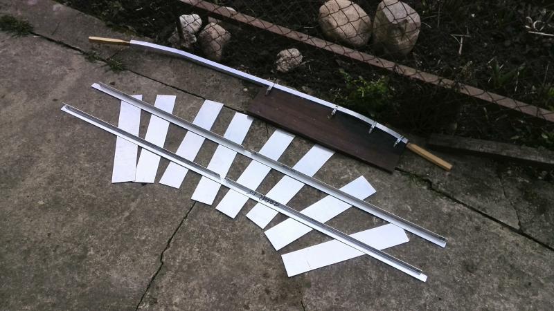

Спасибо .

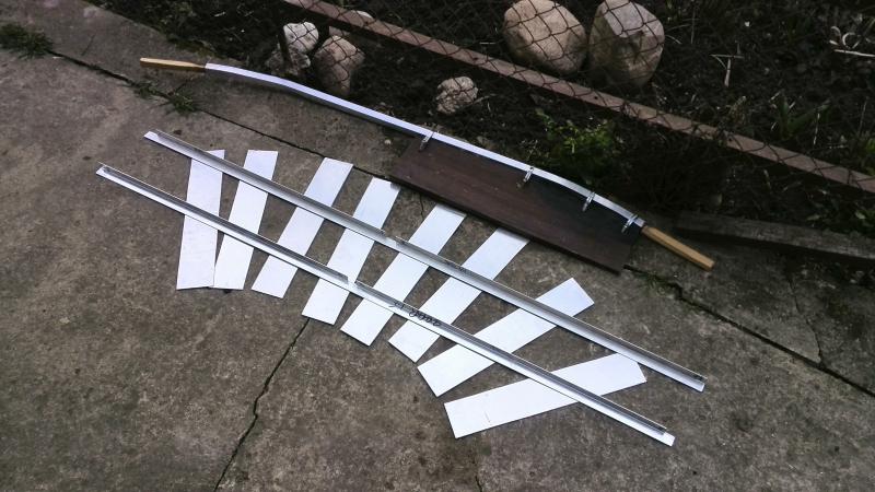

Это творчество не сложное , я имею в виду технически всё просто .
Всё это гнулось без трубогиба , можно сказать на коленке .
Подробности тут рассказывал .
Буду рад , если кому то пригодится. .http://fishermanboat.ru/viewtopic.php?f=40&t=1008

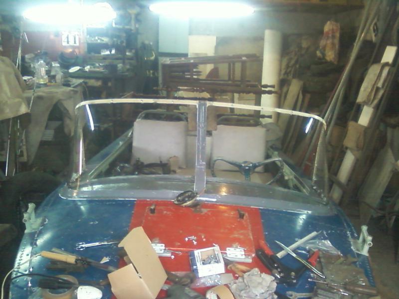

с494 сказал(а):

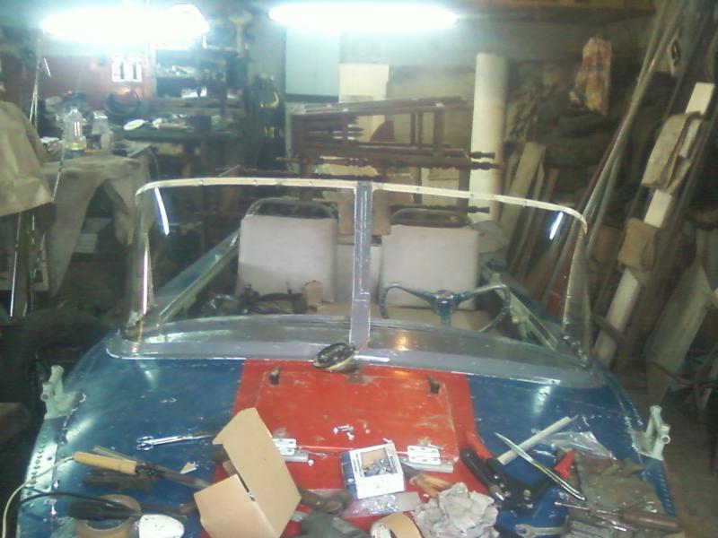

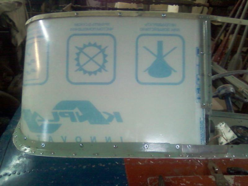

Не функциональное стекло на Немане2. Через борт шагать высоко, и калитки нет.
Там лобовичек то всего-нечего маленький :) куда там еще и калитка :lol: Как то так. :hahaha:

Отличное решение Андрей! ИМХО очень красиво и защищенность действительно лучше - респект! :good:
Точно, Димыч, молодец "рукодельник" !!!!!!! :good:

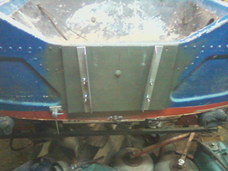

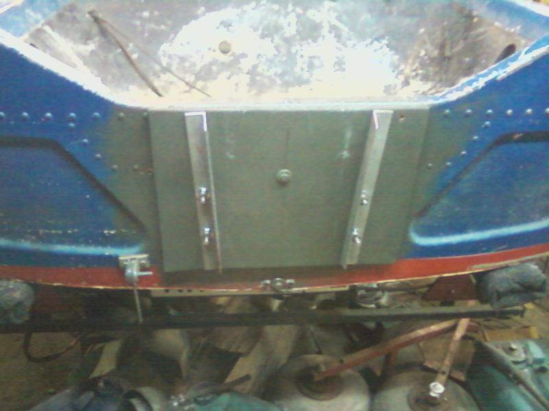

Конструкторское решение по укреплению транца принято...
Раннее такого не встречал на форумах...
как сделаем - фото выложим...

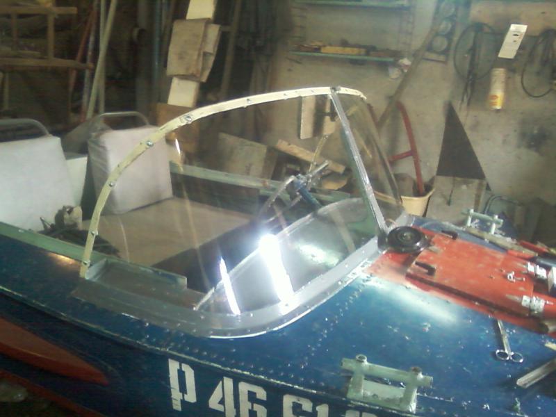

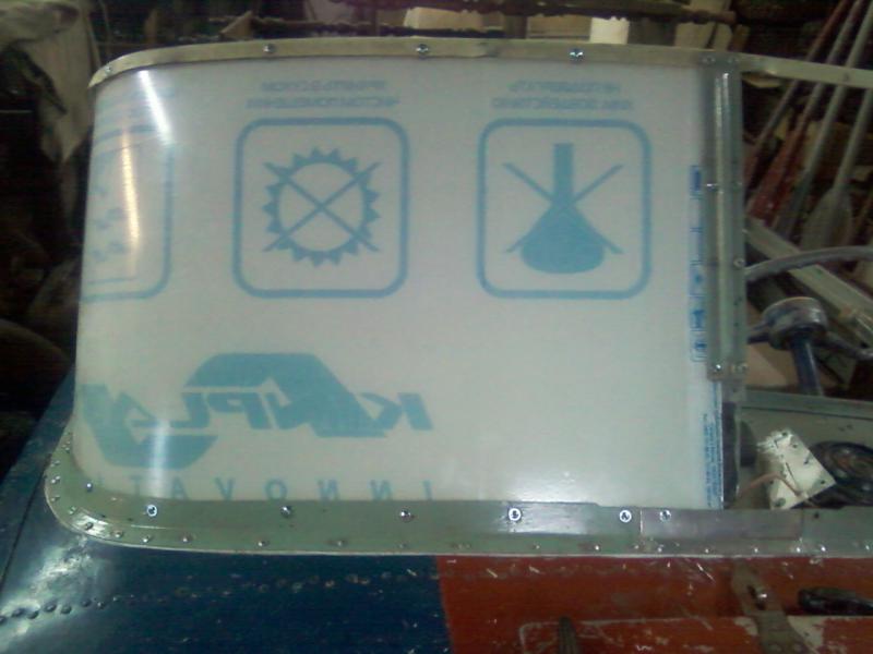

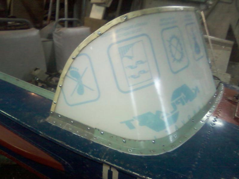

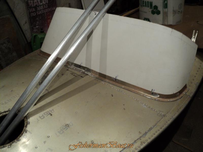

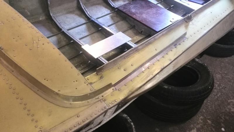

Ive сказал(а):
К открытию сезона не успеем

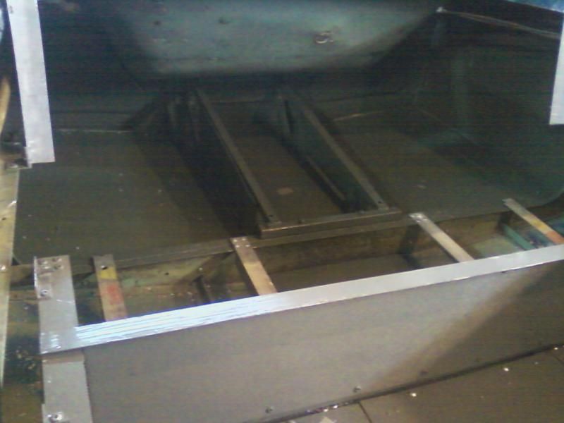

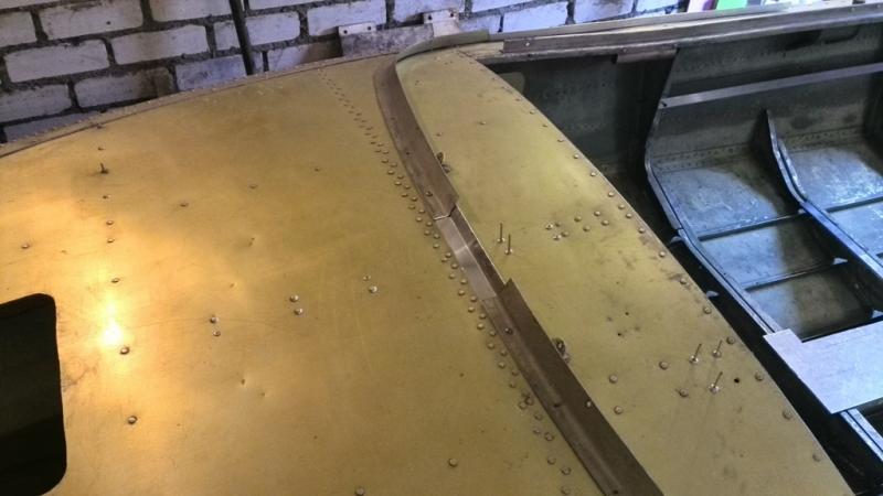

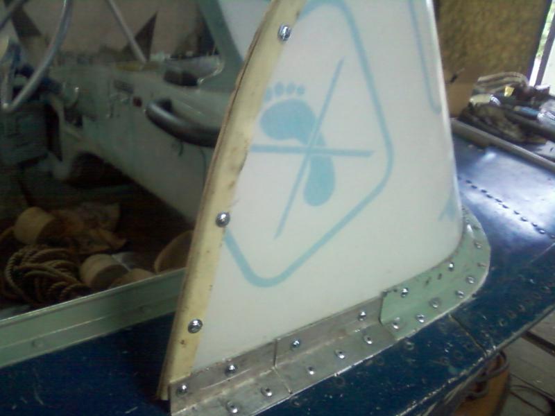

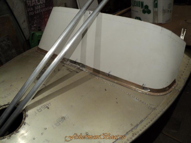

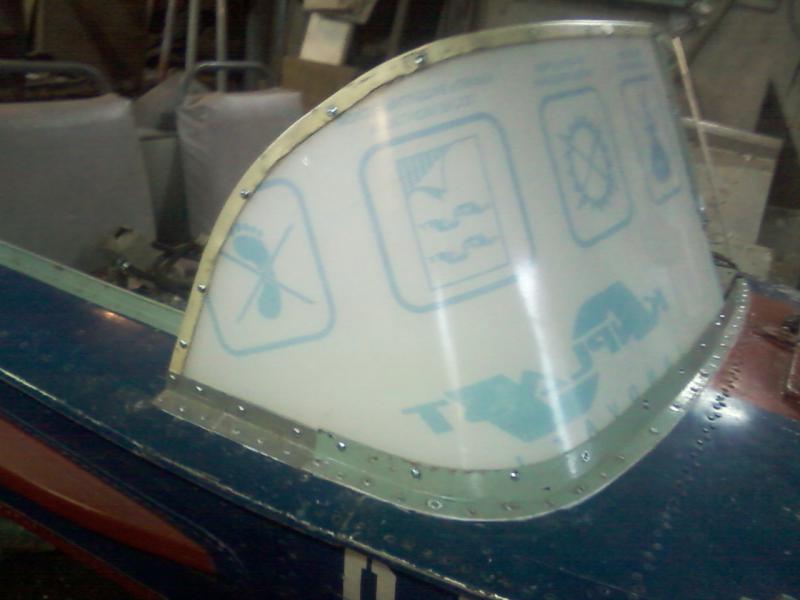

Рамку стекла расширьте , до самых накладок , ( не знаю как их назвать , они являются привальником по большому счёту ) не пожалеете .
Вот на фотке видно , про что речь .
с494
14.03.2010
3 943
790
Сейчас Прогресс 4
Сейчас Джоник 50(70) 3цил
Адмирал сказал(а):
огромный +
То же самое сделал.
И боковины стекла вертикальные обязательно, когда внутрь завалены дует сильно.

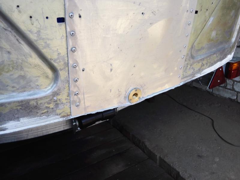

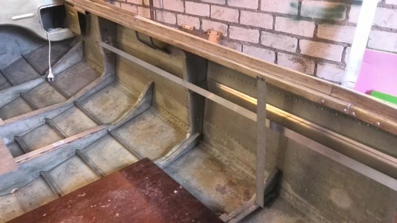

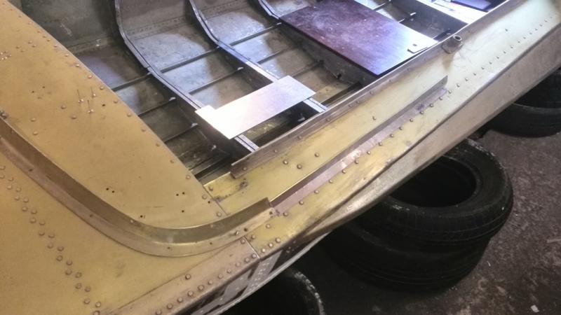

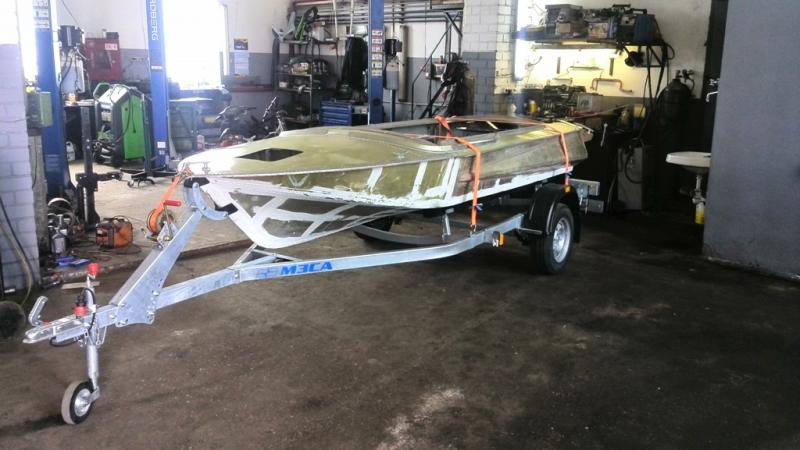

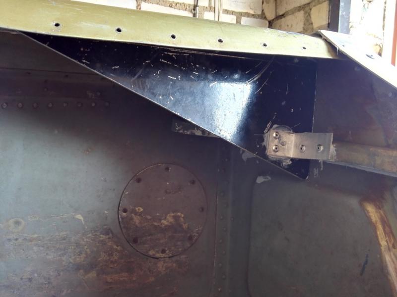

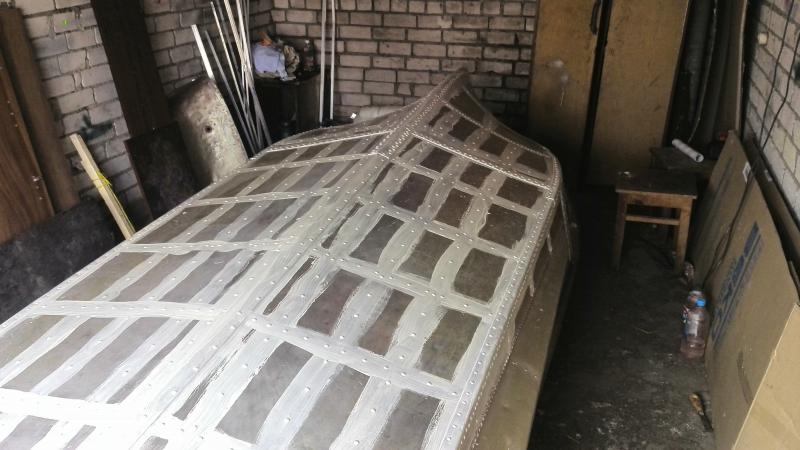

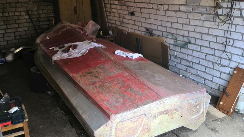

добрый день,
Процесс потихоньку движется...

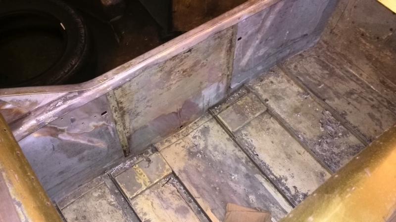

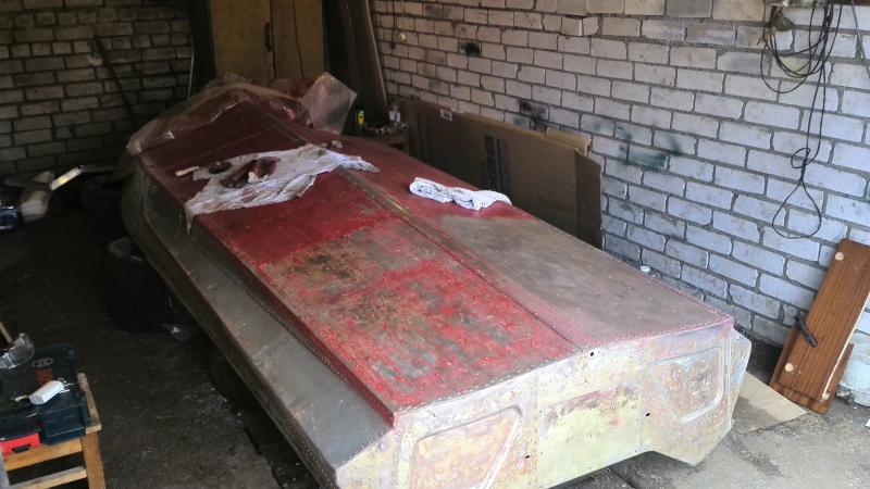

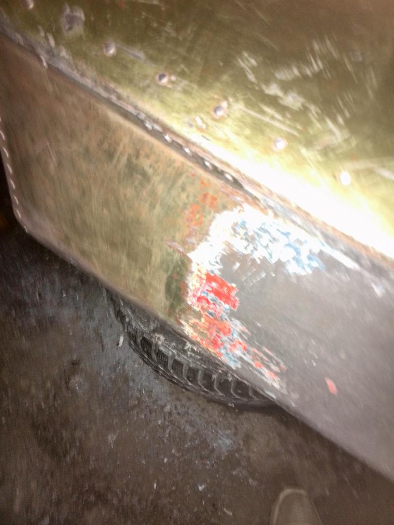

Наконец-то убрали всю старую краску...
Это думаю самый мучительный этап был...
Смывки разные... растворители... шпатели... шкурки...щетки... и.т.д. и.т.п.

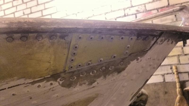

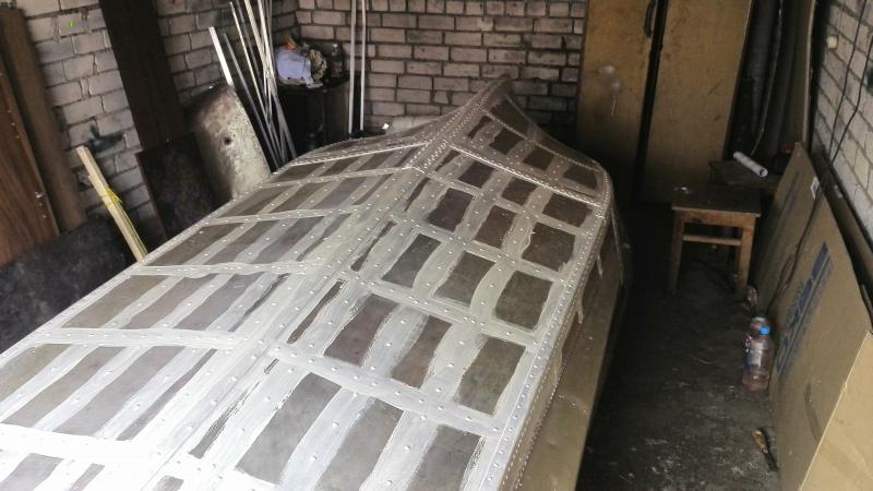

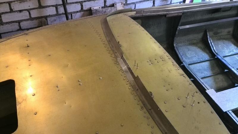

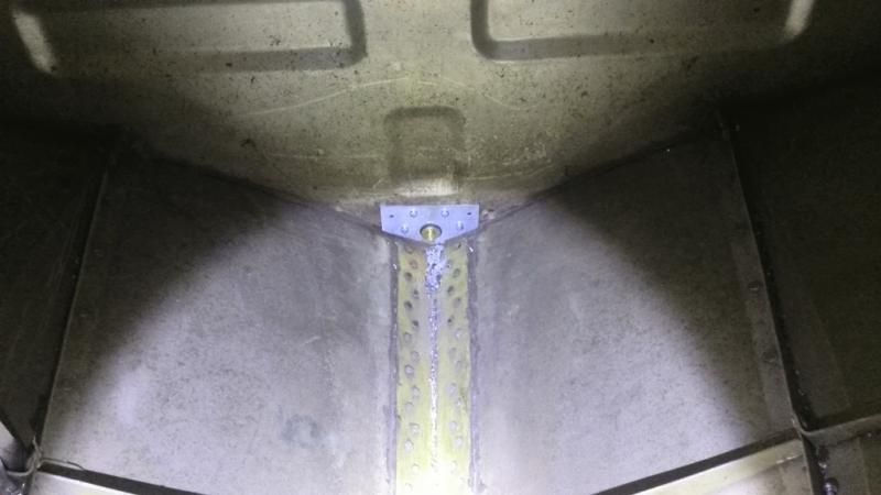

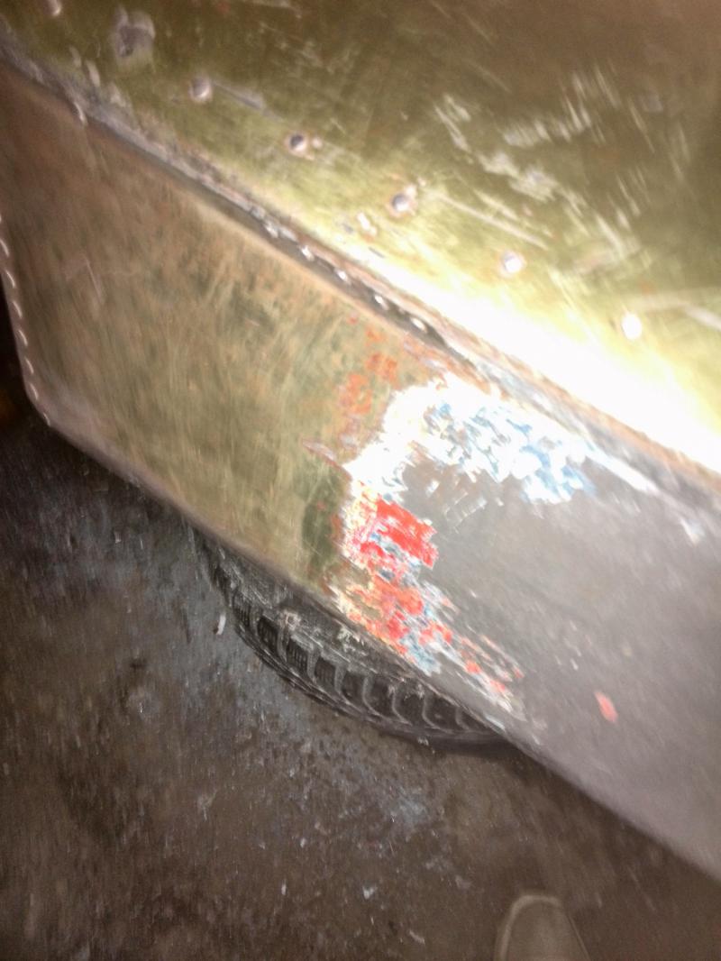

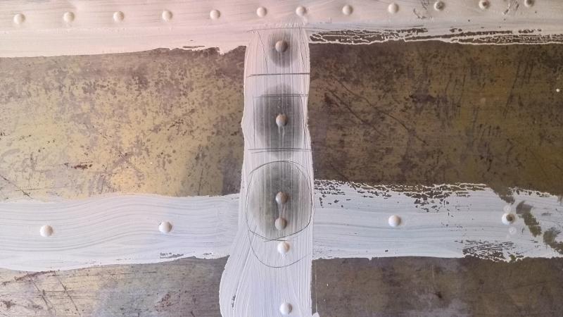

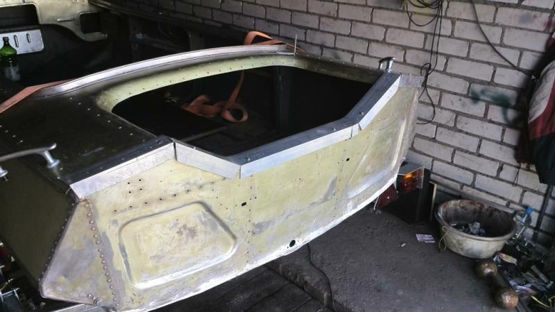

Проверили с помощью керосина и мела лодку на течь

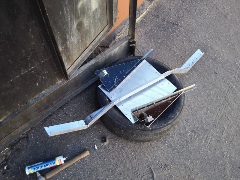

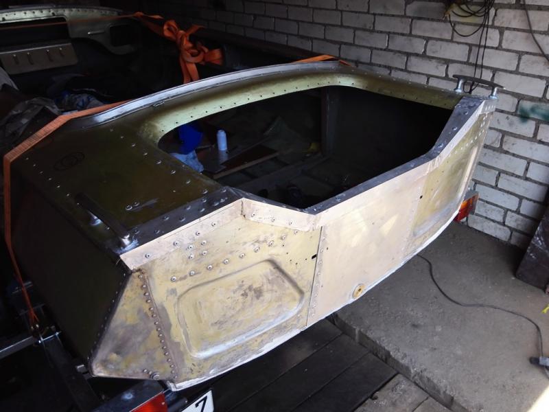

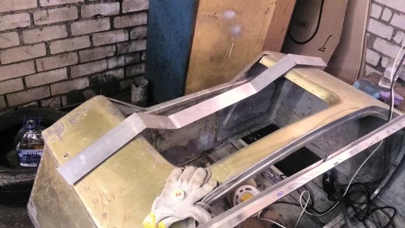

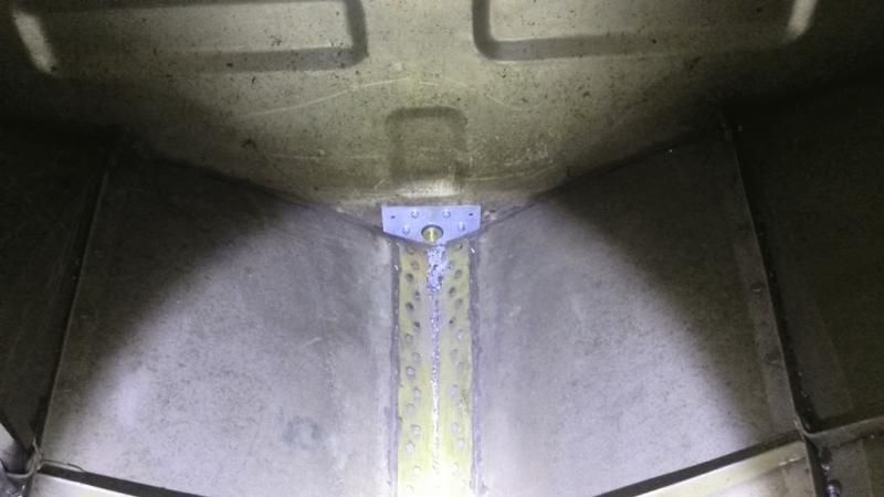

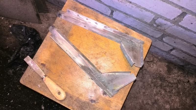

Заготовки для усиления транца готовы, необходимо только уголок аргоном сварить...
Нагревали и выстукивали все неровности...

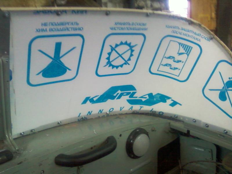

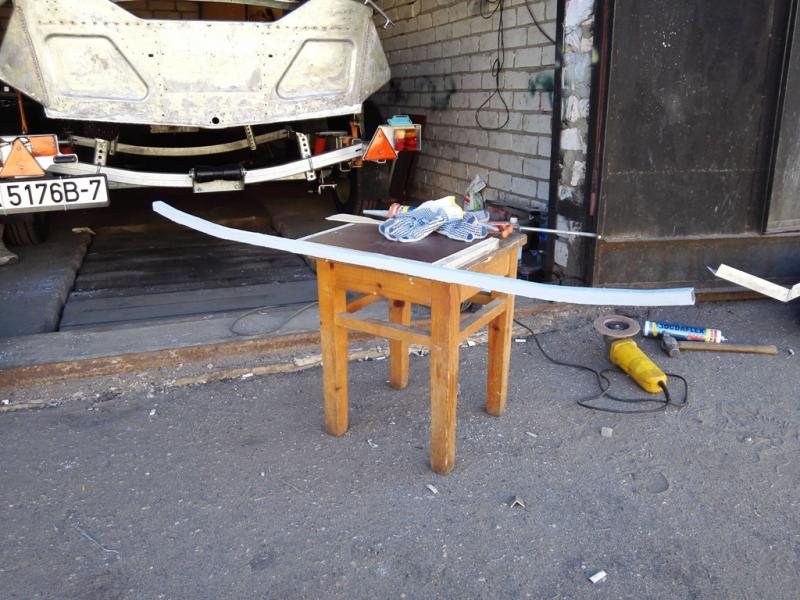

Коллегиально принято решения, что лобовое будем делать сами... (алюминий оказывается очень легко гнется :) ) и расширять рамку...
На пол также решено ложить рефленку...
Результаты работы на фотках

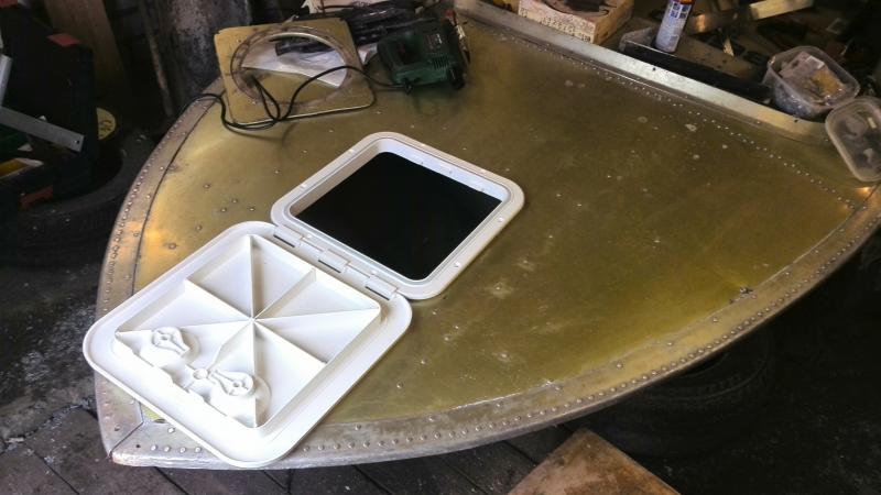

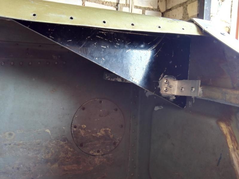

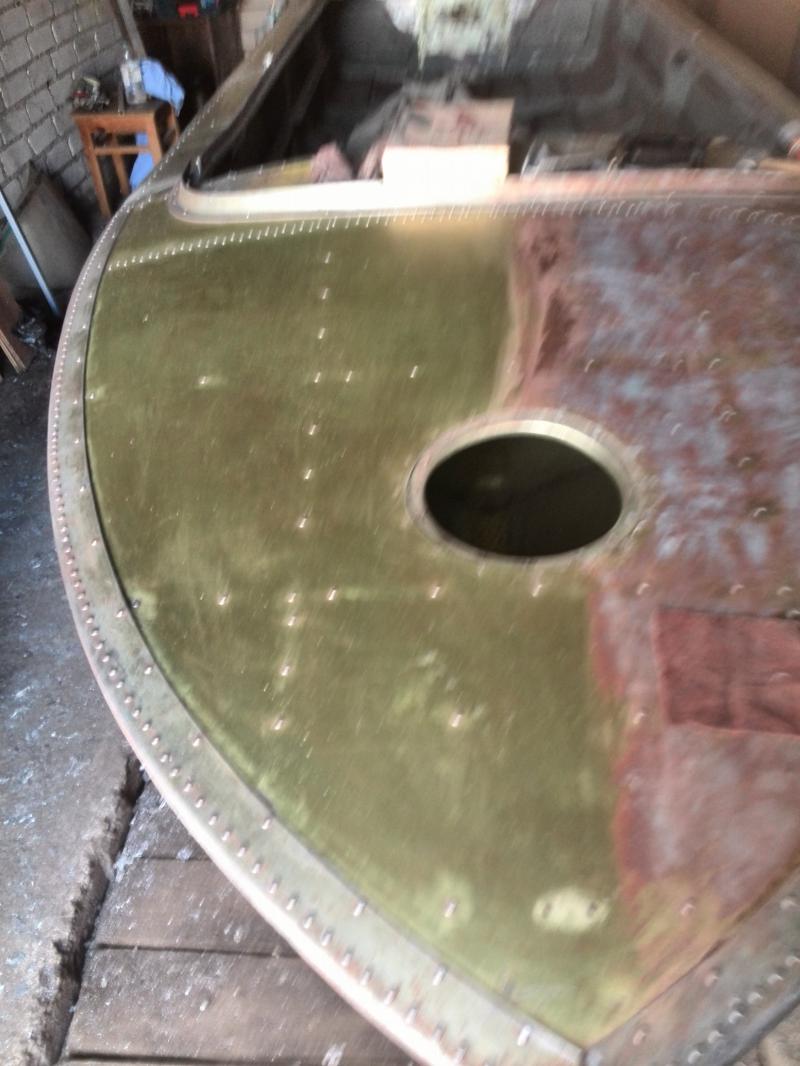

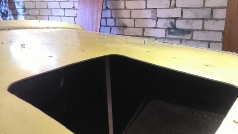

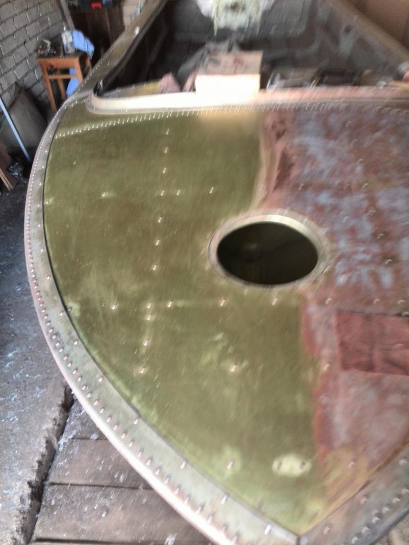

У меня точно такой же люк лежит ----- вот стремаюсь ставить или нет , как с Т.О. будут дела обстоять ????
Может кто нибудь сталкивался ?
Ive
30.11.2014
24
Минск
Иван
Фрегат 280 ЕК, Велес 330, BRIG B380, QS 340, Обь1 Газисо
Mercury 15М
Адмирал сказал(а):
Адмирал, тоже голову по началу ломал... звонил в наш Минский ГИМС, объяснил что люк герметичный планирую монтировать в лодке в носу в блоке плавучести... Ответили что зарегистрируем... мол если вот существенные конструктивные изменения, тогда надо экспертизу делать, типо удлинение судна, изменение габаритов, мотор не по нормам... но это был устный ответ...
Решили рискнуть, не такая уж у нас морская держава чтоб из-за Герметичного люка не самапала, не регить лодку...

Адмирал сказал(а):
Без люка на Оби не как , одежда палатка и все остальное в нос и кокпит свободен. с тех осмотром у меня ни каких проблем, так как лодку не показывал . :pardon:

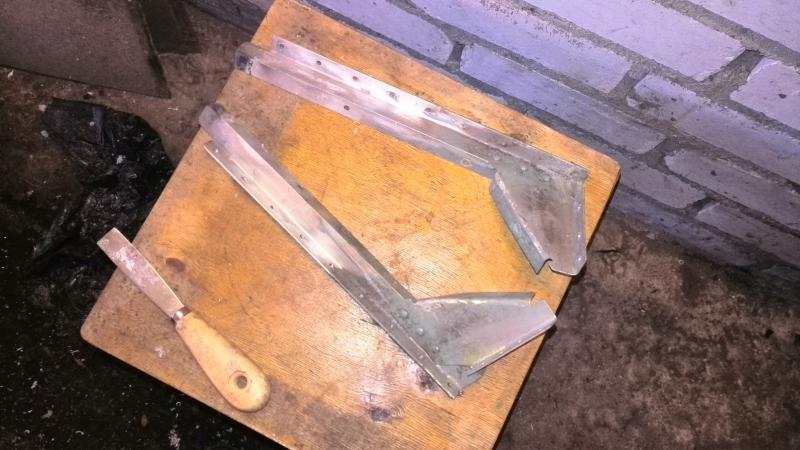

Добрый день,

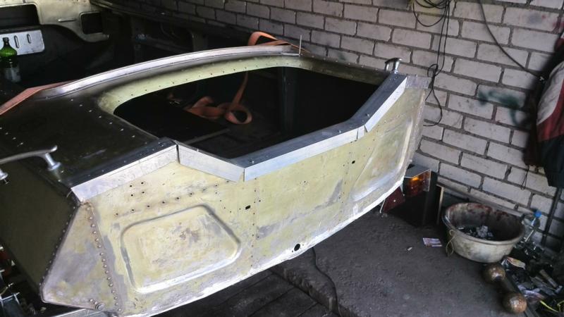

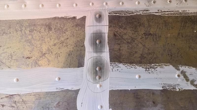

Процесс не спеша движется.

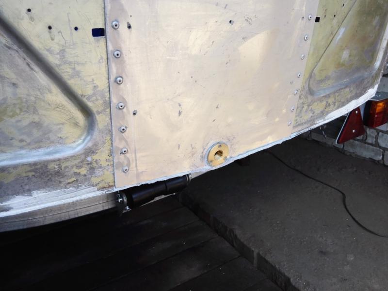

готовиться румпельный вариант под мотор от старого комплекта M15, на перспективу далекую рулевое.
Осталось - нижние косынки усиления, площадка для помпы, монтаж рицесса, связка шпангоутов для настила пола (рифленка),
мыть и в покраску...

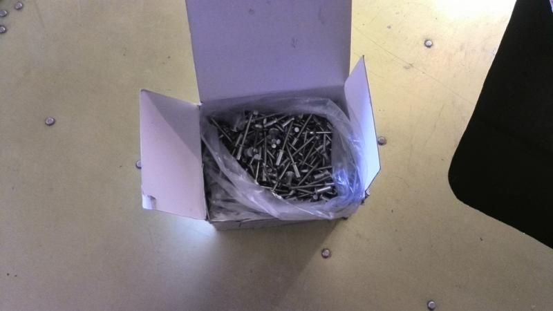

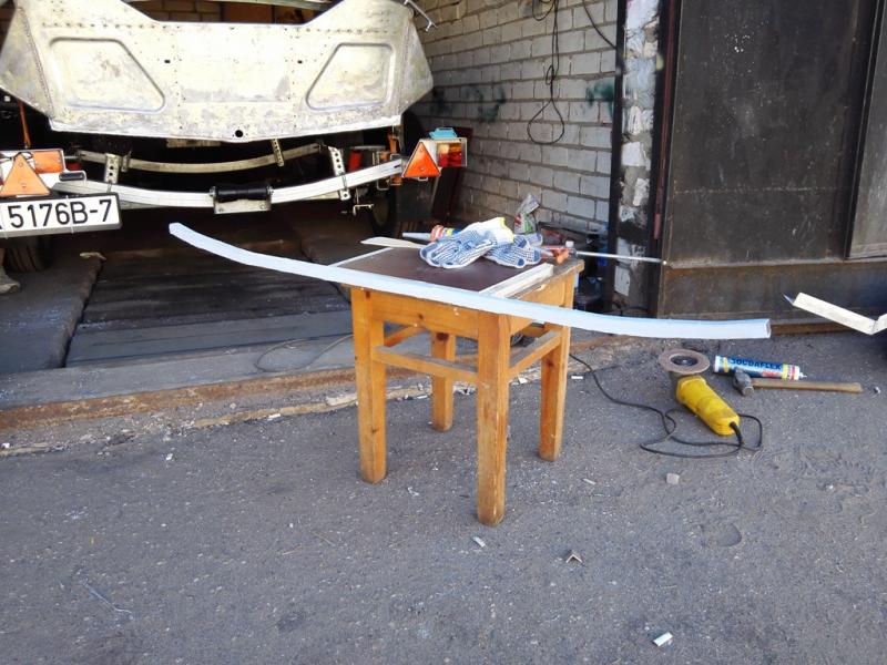

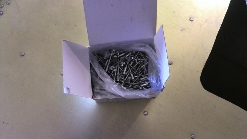

Ставилось все на глухие вытяжные заклепки и гермет.
Пробовали работать с заводскими, но расплавили, мыло не помогло, работать с ними не получилось, не удобно...
Вся проделанная работа на табуретках и струбцинах зажимных...

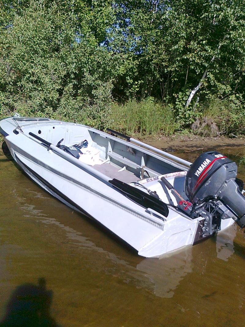

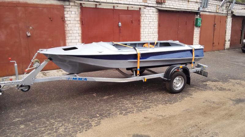

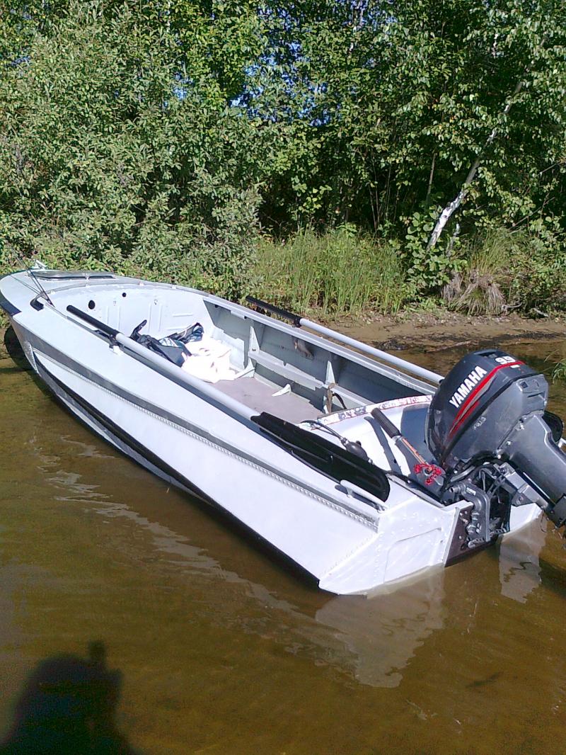

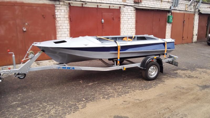

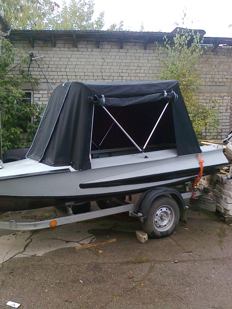

Лодка покрашена.
Спасибо Илье( qwertym) за проделанную работу. Все четко, быстро и бюджетно.

olegver сказал(а):
Красивая расцветка получилась! Просто и со вкусом. :good: Что за краска?
Краска Мипа...
Технология была следующая
Новол эпоксидный грунт два слоя
Перекрыли Акриловым грунтом
Два слоя краски.
Надо было все таки чутка светлее серый цвет... :?
Но через пару сезонов, когда придет время обновлять покрытие, более светлые тонна применим... :)

Ive сказал(а):
Лодка покрашена.
МОЛОДЦЫ !!!!! :good:

Андрюха сказал(а):
Ive сказал(а):
Лодка покрашена.
У меня тоже похоже ;)
По фото непонятно у тебя буль лодки покрашен снизу или мот я ошибаюсь. :) Или фотка мот некачественная.Но буль лутше красить сверху :crazy: .Лутше для контраста :hahaha:

По фото непонятно у тебя буль лодки покрашен снизу или мот я ошибаюсь. :) Или фотка мот некачественная.Но буль лутше красить сверху :crazy: .Лутше для контраста :hahaha:[/quote]

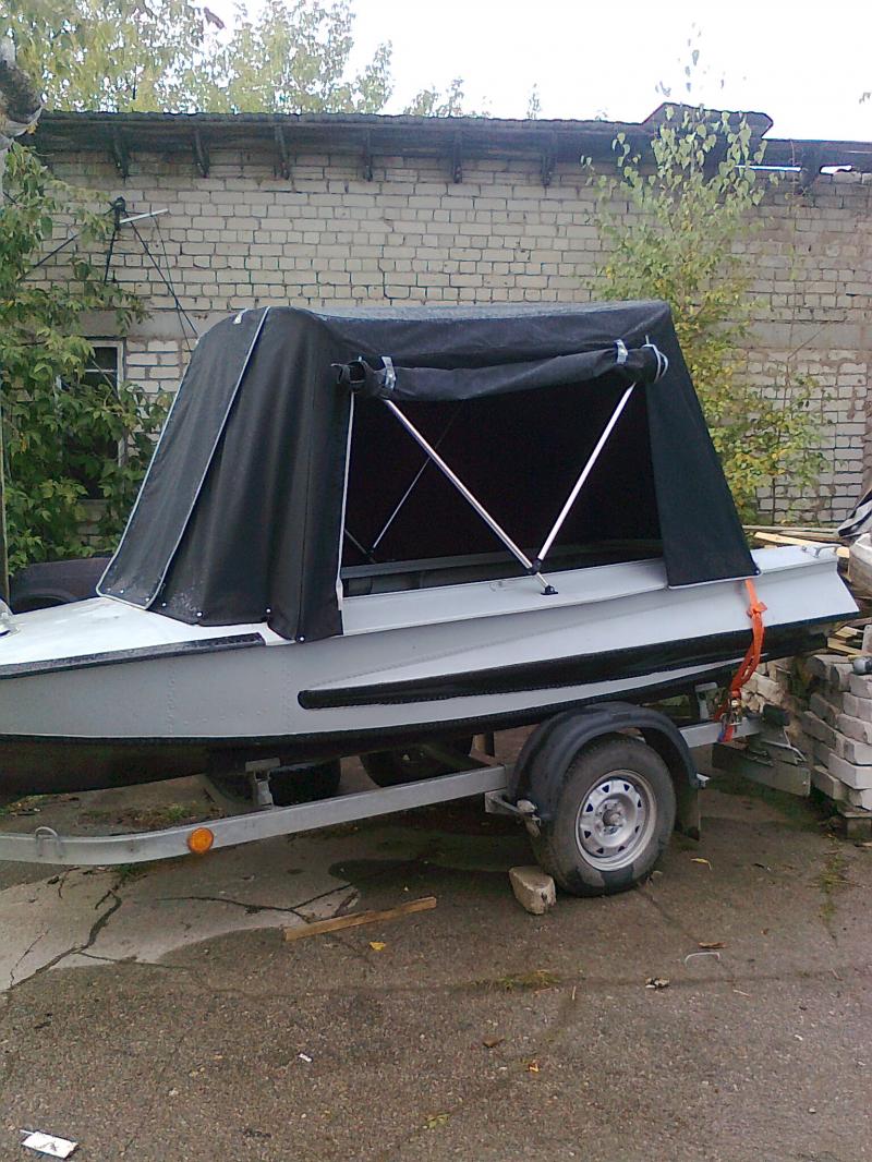

У меня покрашен буль снизу и днище чёрным, и окантовка чёрная ;)
Мне так понравилось.
Андрюха
05.12.2012
498
23
44 Регион
Андрюха
Вятка 37; Обь-1 (ЗИЧ); Неман-2
Хонда-20. 4х-тактн; Ямаха-9,9 (15), Ямаха-3. 2х-тактн.;
Посмотри на этой фотке-видно лучше ;)
Кстати, вчера как-раз тент доделали :good:
ТАПЕРЯ И НА ОХОТУ С НОЧЕВОЙ МОНА !!!!!! :crazy: :D
