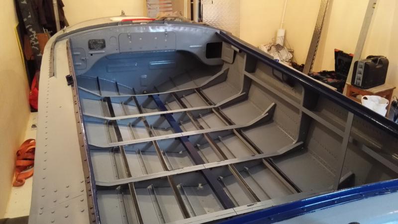

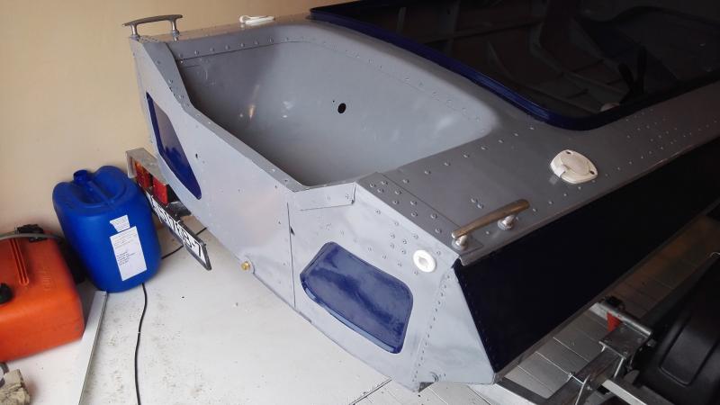

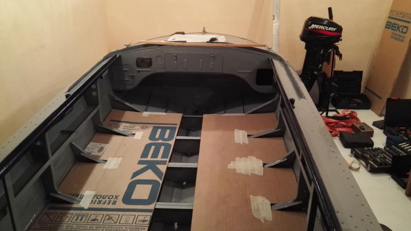

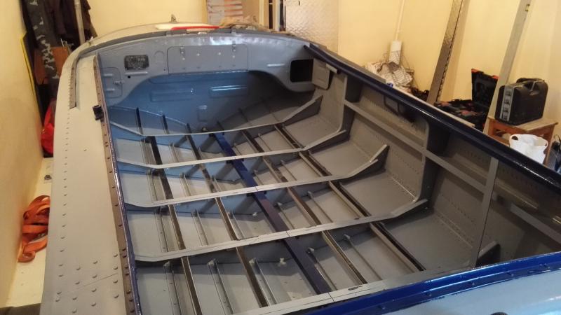

Процесс медленно, но движется к логическому завершению...
зиму раннюю не обещают, так что на воду еще успеем... )))))
немного фоток...

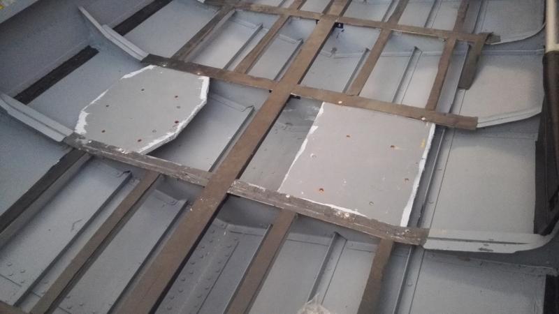

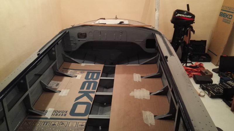

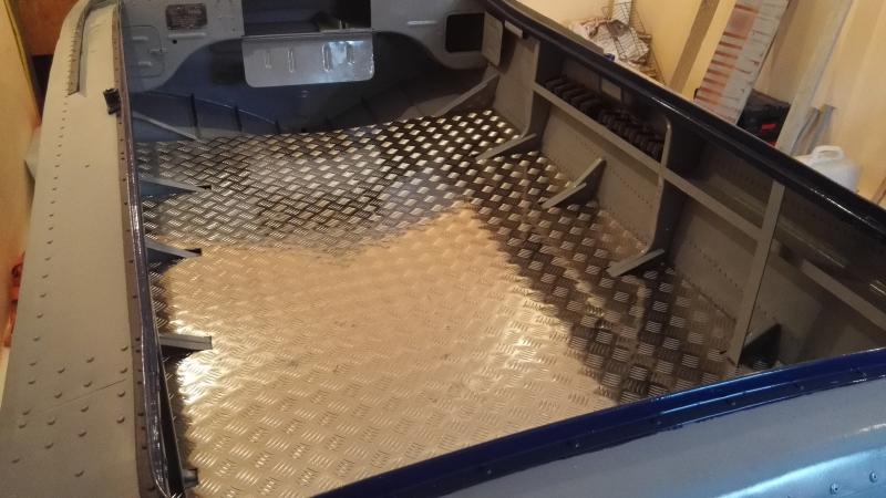

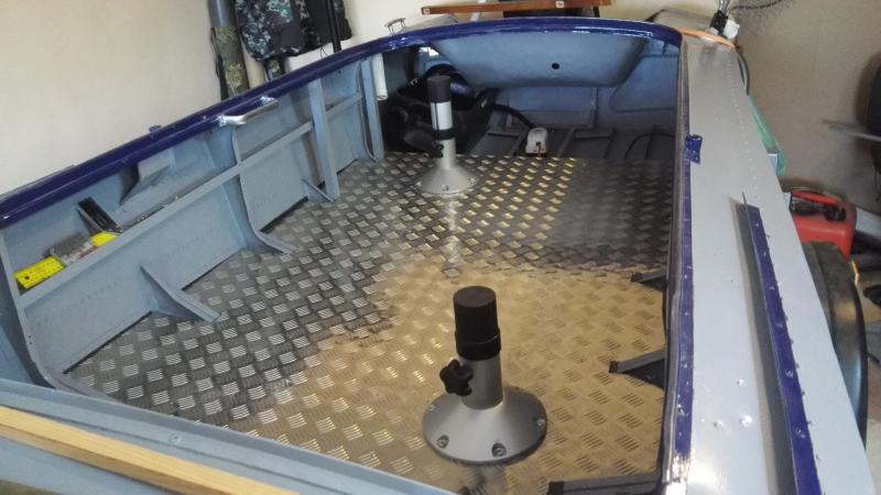

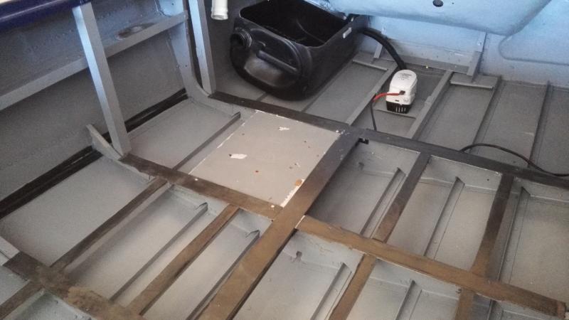

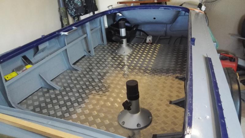

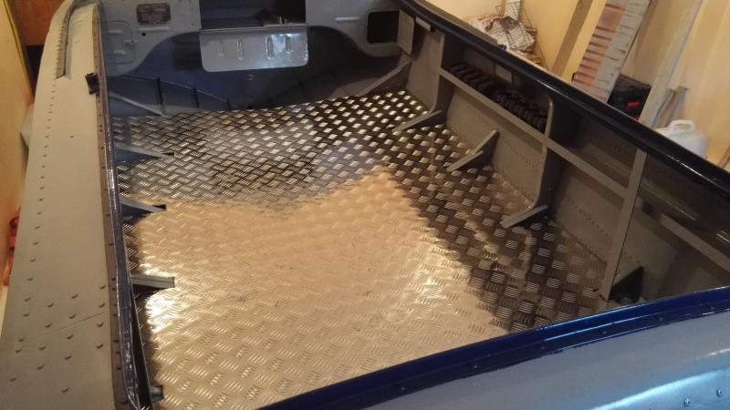

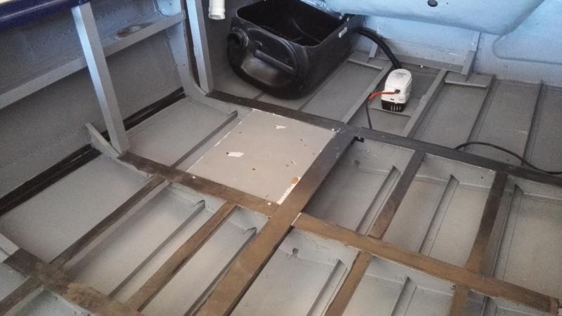

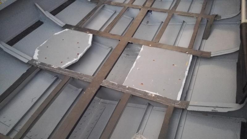

Добрый день!
Не спеша процесс движется...
Пол настелен, рифленка 3мм + по 5 перемычек между шпангоутами, площадка для помпы смонтирована,
Рифленку прогрунтовали и покрасили с обратнйо стороны, остались расходники.
Также перед настилом, по обрешетки прикрепили уплотнительную ленту - скрипа нет.

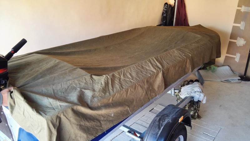

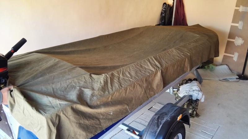

Сняли замеры для чехла - Отец будет шить.
в Планах регистрация и тест драйв...

Ive сказал(а):
А как же из под него песок , листья , мусор доставать ? Или под полами планируется хранилище оного ?
А как же проветриваться там будет ? Или планируете плесень там разводить ???

Адмирал сказал(а):
Там 20 заклепок, высверливаются на раз два... плюс поверх будет покрытие съемное, которое будет максимально гряз забирать...
Реечный пол не вариант...
16 733
1 414
С этим согласен .
Вдоль бортов щёлочки бы оставить , для проветривания пространства промеж шпангоутов . У меня так .И полы подъёмные для уборки под полами ..
Ну хозяин барин . Главное , что бы вам нравилось .

Адмирал сказал(а):
С этим согласен .
Ну щелочки есть, там где стыкуются листы со шпангоутами около бортов, заподлицо по-любому не получилось лист рифленки по шаблоны вырезать, но думыли их временно заделать, чтоб туда никакая джиговая "чебурашка" не заволились и потом не бренчала...
учтем Ваши комментарии...
будем мозговать...

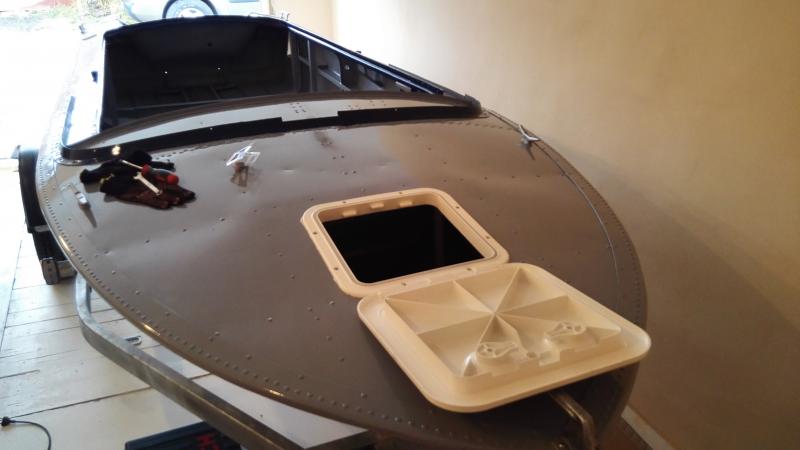

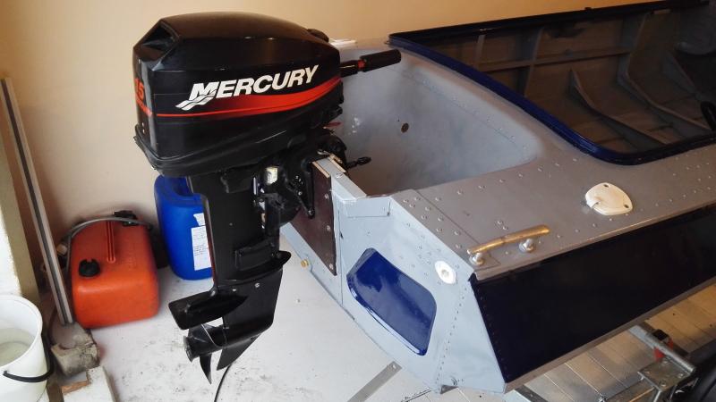

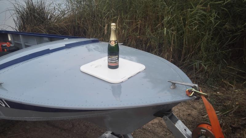

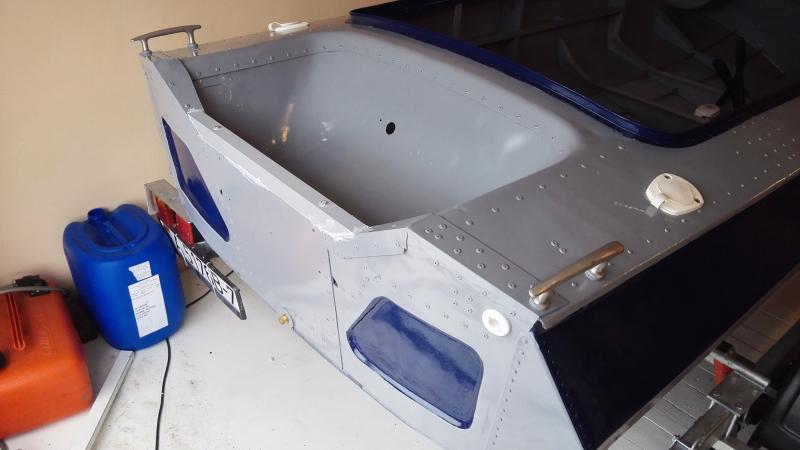

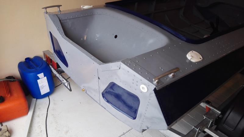

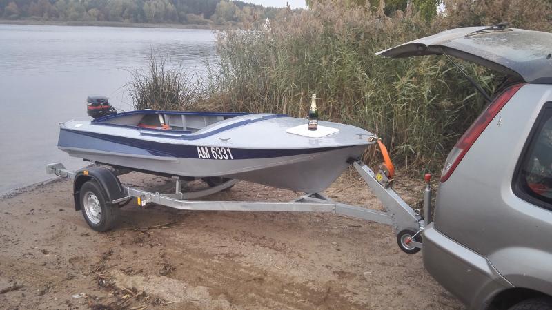

Этот час настал...
Первый спуск...
По мелочам еще надо кое чего доделать...
За зиму добьем...
Зарегистрировали, ТО прошли и на домашний водоем.
Скорость комплекта 32 км/ч, штиль, в лодке двое и шмотки.

Ive сказал(а):
Этот час настал...
Первый спуск...
За зиму добьем...
Принимай поздравления !!!!! Красиво , достойно выглядит .
А чего там на транце весит ? Вроде как на Мерк 15 похож ???
Если да , то сколько в одного бежит и винт какой стоит ????

Адмирал сказал(а):
Ive сказал(а):
Этот час настал...
Первый спуск...
За зиму добьем...
Благодарим. Да 15ка Мерк. Винт стоит штатный ни разу не меняли, в одного еще не меряли скорость. При следующем выезди замеры снимим :)

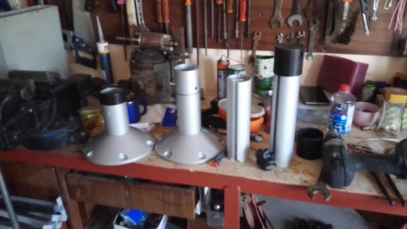

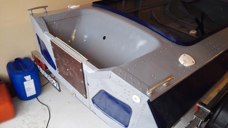

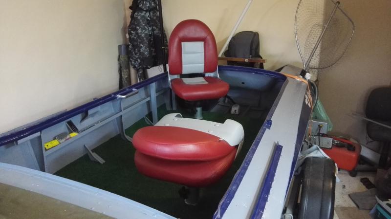

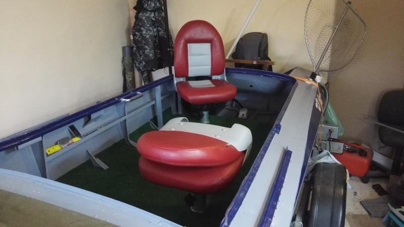

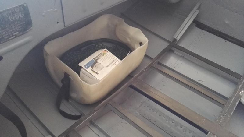

Добрый день Коллеги,
Продолжаем доделывать лодочку...
Благодаря дешевой нефти, темпоровские кресла стали по корману и приехали из Москвы...
Доделали крепеж для помпы и замонтировали...
Поставили ручки...
Отец придумал куда барахло в лодки складировать, обрезав две канистры и сделав крепеж на ремнях, канистры съемные...
Надпись и знак качество СССР наклеили...
В перспективе лобовое рулевое и 30 лошадей... как денюшка лишняя появится...
Немного фоток
