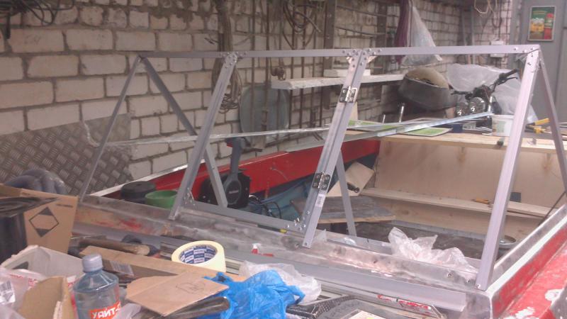

Пральна люди-человеки говорят - не одну фоту поглядел, да и родное стёклышко есть, но там верхний передний профиль очнма уж сильно изогнут -
это первое, второе - хочу калитку-форточку,
третье - ставлю ровно, потому что не нравится из-за наклона боковых частей стекла потом тент по бокам будет очень близко к голове
располагаться............. :)
За советы и мнения при любом раскладе - всем большая благодарность и человеческое (не дежурное) спасибо!!!

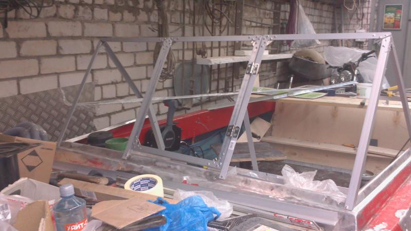

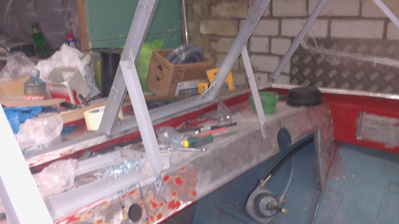

немножко трудов...

Ну красава уже и калитку сделал.А на нос буиш рифленку ложить ибо если нет то песок и керзовые сопоги сделают с лакокрасочным покрытием свое нехорошее дело. можно 2 раза за сезон перекрашивать.Да и еще тебе стоит подумать как БИМСЫ под палубой усилить.Так как АМГ мягкий метал помнеш и прогнеш палубу(НОС)Я из этих соображений отказался от калитки.Могу фотку скинуть знакомого Крыма где шагали по палубе чтоб понятнее было.Вот как то так.

Есть желание вообще всё убрать, срезать......
1-всё там усилить
2-хочу сделать рундук

Поддерживаю,Максим!!! Рундук в форпике - оч.полезная весчь! Якоря - верёвки и т.д. А бимсов действительно надо добавлять,как тебе уже советовали.

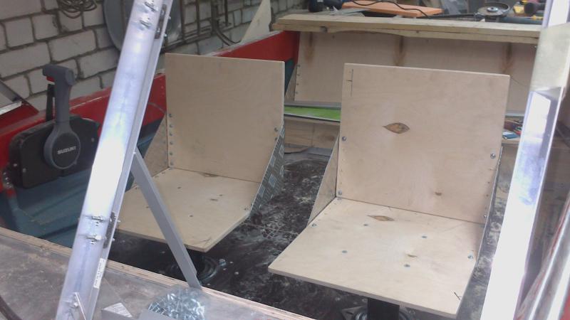

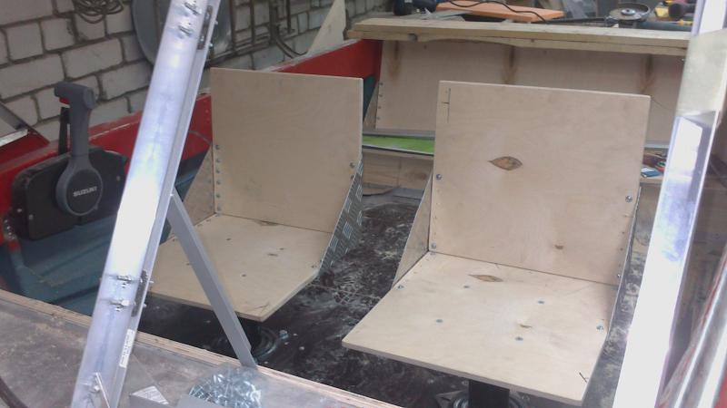

добавляю......

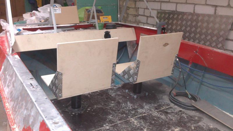

И просто писец какой-то.......беда одна не приходит :crazy:
Встала целая куча проблем:
1. Расстояние между стульчаками очень маленькое
2. Второе (пассажирское) - либо полностью убирать
- либо сделать без спинки и обрезать до 30см*30см (сейчас 40см*40см)
3. Просится ступенька

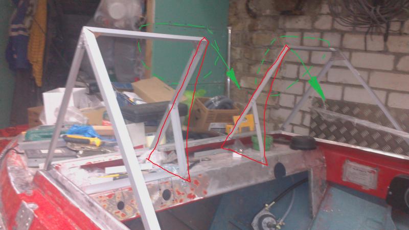

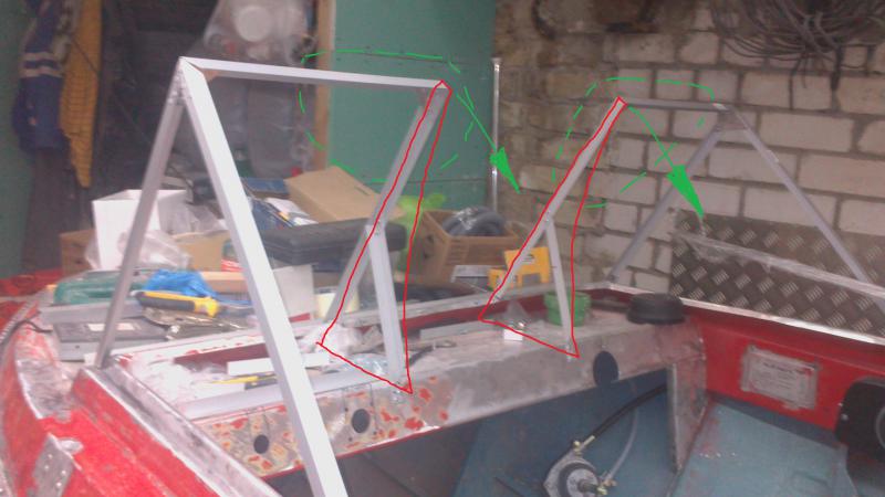

4. Чтобы при ходьбе туда-сюда (на нос и обратно в кокпит) не сломали (согнули-погнули) верха у лобового окле
форточки надо буде ещё усилить, например как вот на картинке (красным - вставки из рифленки, зелёные стрелки - в этом направлении есть люфт)
5. Саму полку торпеды тож надо усилить.....писец как она мнётся под моими 80 кг
6. фанерина ламинир-я на полу толщ.9,5мм - тоже под стойкой придется усилить, ходуном ходит-изгибаца когда сижу на своем (капитанском) месте

а мож вообще сварганить что-нить похожее на это...................... :? :? :?
Имеется в виду - ступенька, усиление лобового

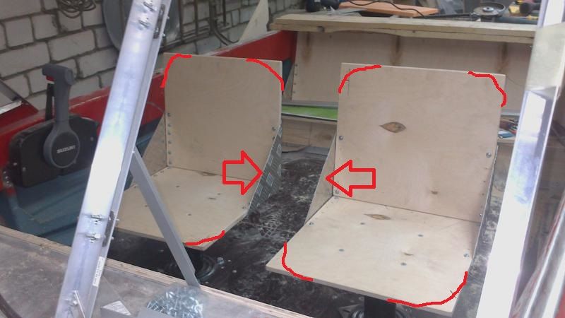

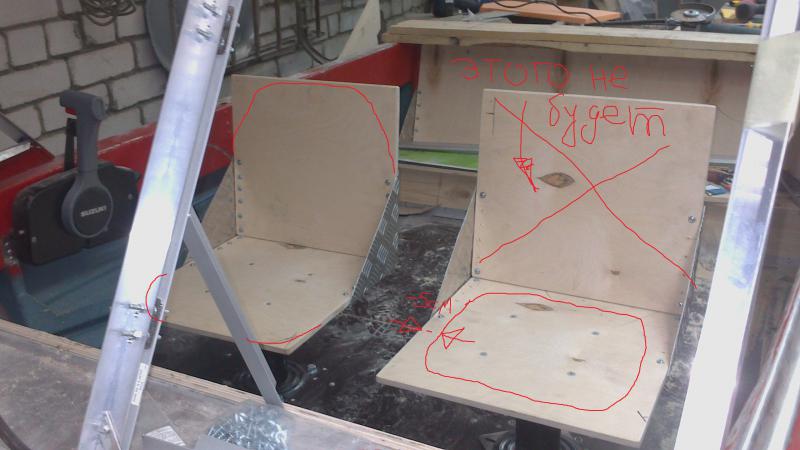

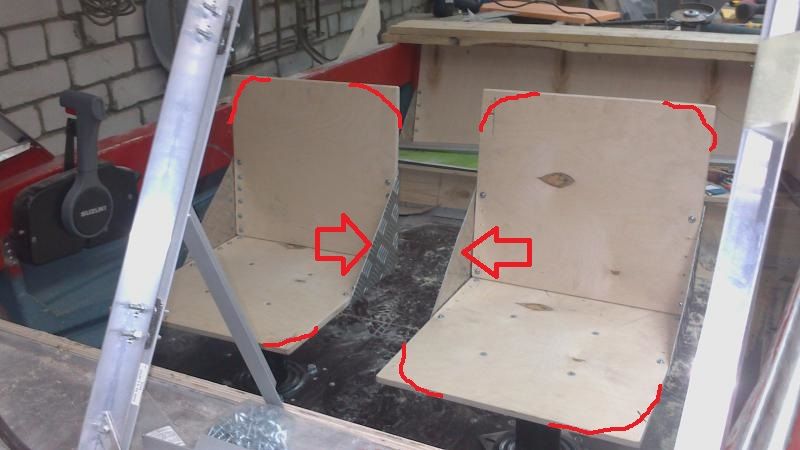

Максим, попробуй углы опилить у сиденья - будет лучше крутится, места добавиться.
И косынки очень травмоопасны - попой можно сильно досадиться, когда будешь садиться на ЭТО впопыхах...

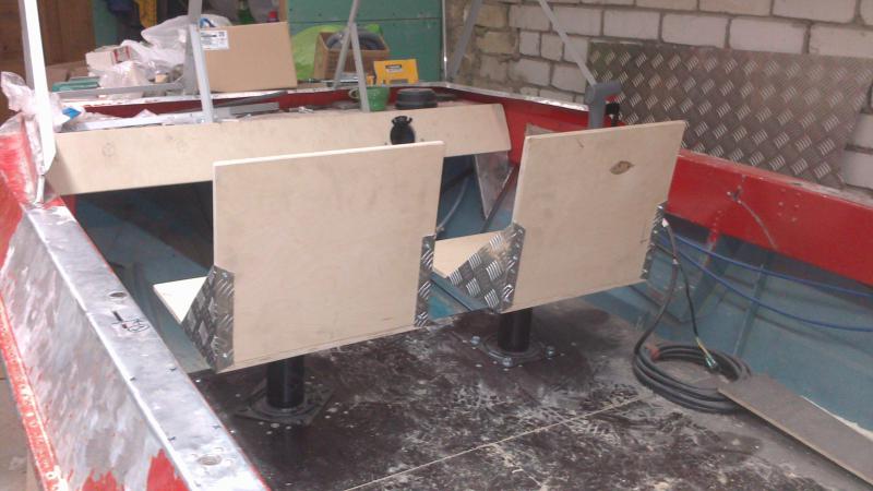

мысли складываются так:
1) спинку и сидушку капитана буду скруглять так (см.раисунок)
2) у пассажира - спинку уберу, сидушку буду уменьшать на 5см с каждой стороны и плюс скруглю
3) над косынками буду ещё думать......скруглять - это точно...... :D а то действительно, как представил что туда попой приложиться, да
ещё меж булок если попадет.......мдаааа......точно будет не айс :crazy: :crazy: :crazy:

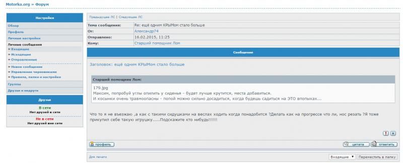

Человек вопрос в личку задал:
Сам-то я никуя не "Крымист"... :jokingly: Тем более что есть перцы, которые на воду вообще выходят без весел :pardon: Типа - нах!
Помогите Александру! Кто что думает???
..............что-то я даж потерялся с ответом как-то........... :?
9 328
739
Re: ещё одним КРЫМом стало больше
Сам-то я думаю что весь современный апгрейд совколодок напрочь подразумевает отсутствие средств спасения "весла" как класс :pardon: Тип, мотор не ломается, весла - фтопку! Потому и решения с сиденьями такие, что весла использовать по назначению - грести ими - никак :unknown:

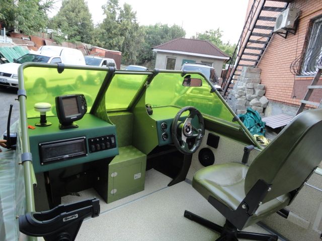

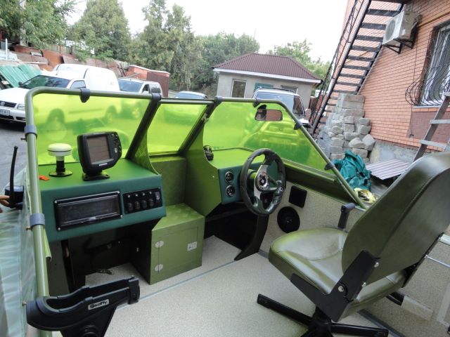

Ооооооо, узнаю свои фото!!!!!

Посмотрите как у меня сделано!!!! Но тут вариант требует вложений денег! Места хватает - ДЛЯ МЕНЯ! Сидения поворачиваются на 180°!!! Очень удобно!!!
