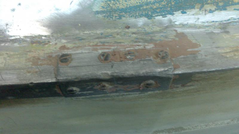

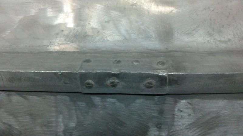

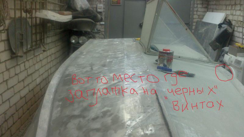

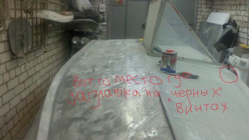

есть другы вопросы.........при зачистке днища (при покупке от эйфории не заметил) есть вот такая тема (см картинку) - стоит заморачиваться что там винты металл черный или оставить как есть..........сидит-то оно хорошо (это всё на скуле по правому борту)

Re: ещё одним КРЫМом стало больше
Оо,это к Диме вопрос,хотя видимо давно ставилось. Но если есть возможность,то лучше конечно заварить. Более эстетично будет!

но вопрос не в части эстетики..........гложит что металл черный

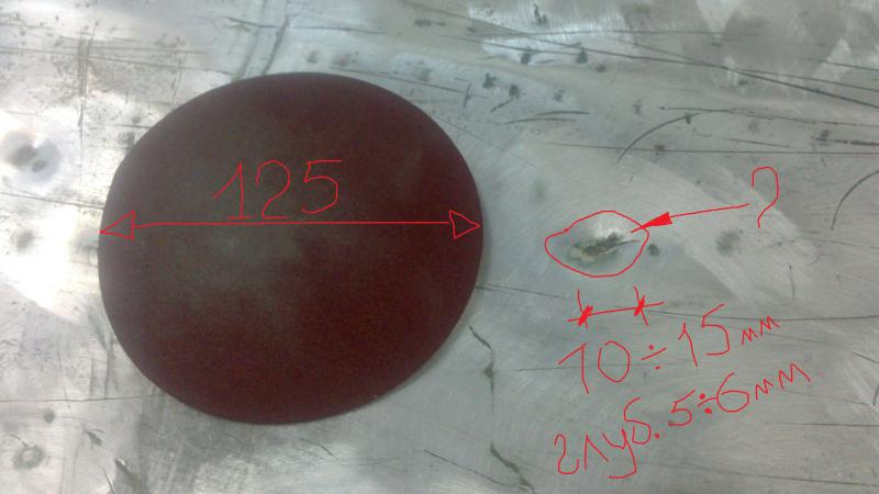

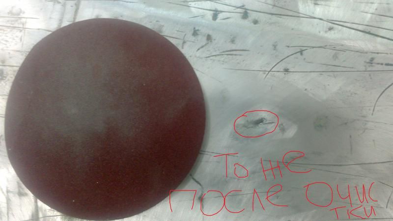

ешчё вопрос имеется - опять же стоит ли заморачиваться с такой штукой: глубина вмятины окле 5-6мм, это на днище очнма близко к транцу (для сопоставимости круг-наждачка 125мм в диаметре)................заварить, запаять, залить эпоксидкой, зашпаклевать........................или просто оставить как есть..............(дырки сквозной-то нет)
При возможности "бюджетно заварить" - я за сварку!... если возможности нет, то элементарно заменить "черняжку" на нержавейку, посадить на NOVOL 630 PU и радоваться жизни :good:
По вмятине: имхо рихтануть наверное - невариант :nea: , ибо потянуто сильно, боязно "хлопун" получить :( ... хорошенько отчистить/обезжирить и заделать "эпоксидной авто шпаклевкой со стеклотканью", ну и грунтануть-покрасить естессьно :yes:

urzikmax сказал(а):
Вообще то ничего сташного, даже если просто хорошенько зачистить и прогрунтовать, то можно и "забить" на винты, ибо на многих советских лодках были элементы из "черного" металла(К=2М, Прогрессы все и т.д.) и ничего ходят до сих пор... лишь бы краска была на них целая :D ... ну а нержа конечно кошернее!, в смысле ужЕ к этому месту не возвращатся :)
Увы Дмитрий...........сварка - "Не бюджет".........так что либо нержавка, либо клепка.........за совет СПС
Клепка "вытяжными" из нержавейки в этом месте тоже возможна :yes: ... я на днище у своей Сарепты клепал Ф4,8мм. - держится :jokingly:

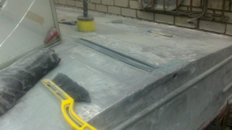

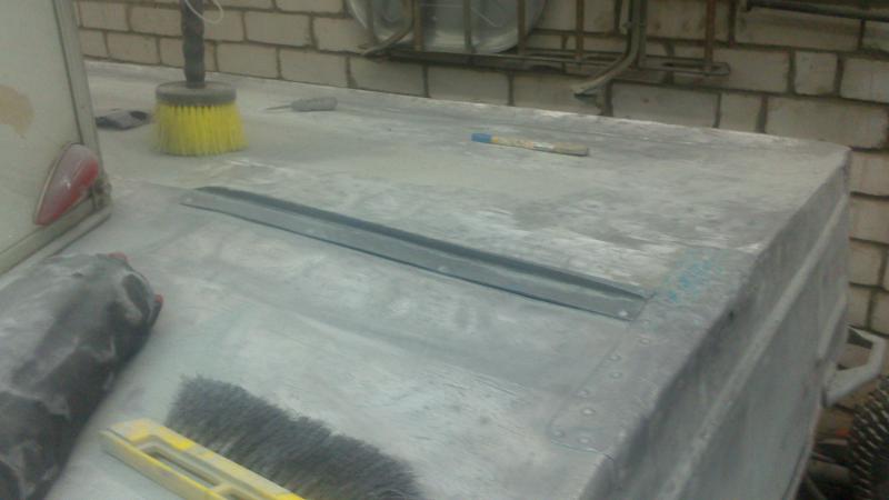

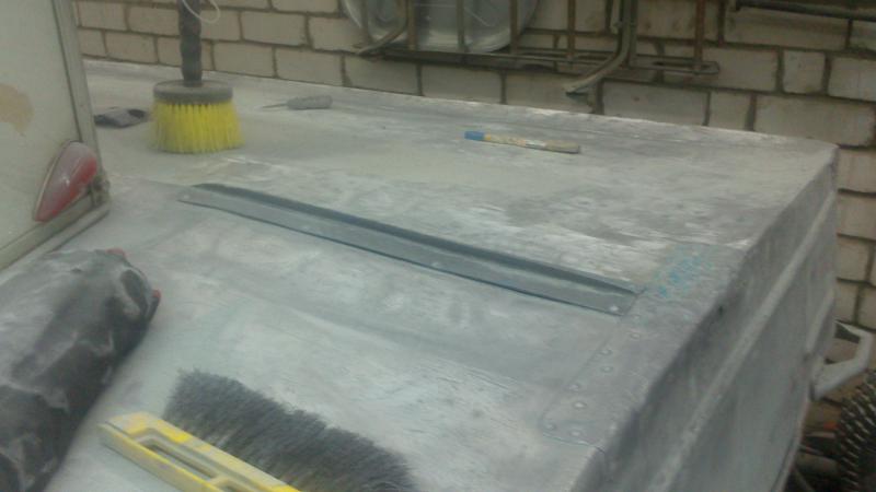

кто-нить сможет пояснить - для чего, зачем сие воплощение?.............изнутри (как говориться) с лупой всё облазил - никаких трещин и иже подобных страшностей не увидел
они (клепки) закрытые?
Нет, не герметичные, я клепал обычными - проблем нет :)
Этот киль для хорошей управляемости Крыма и чтоб не "сносило" на поворотах, имхо очень полезная доработка :yes:
киль значит..............ну чтож.............полезная значит - радоваться буду шо у мэнэ оная есть.................а то как-то были шальные мысли не расковырять ли...)))))))))))))

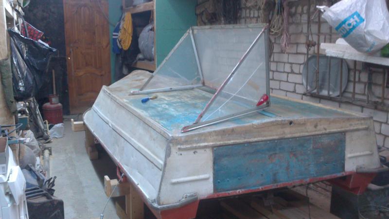

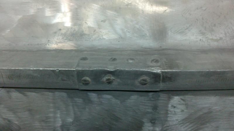

так же на фотах с "КИЛЕМ" видно что на углу днища и транца тож имеется заплата................наверное не буду трогать.............на воде не плакало
Поддержу :yes:
