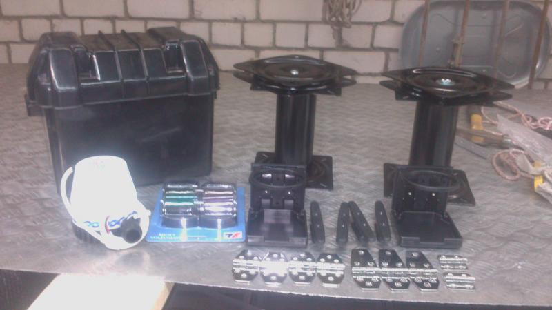

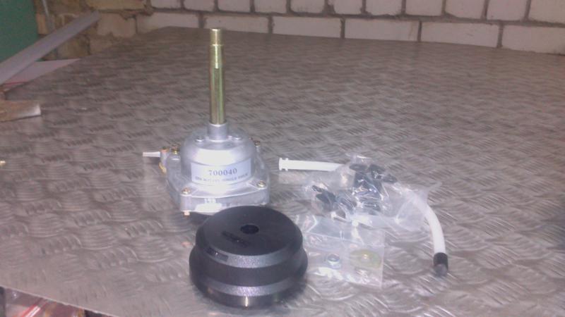

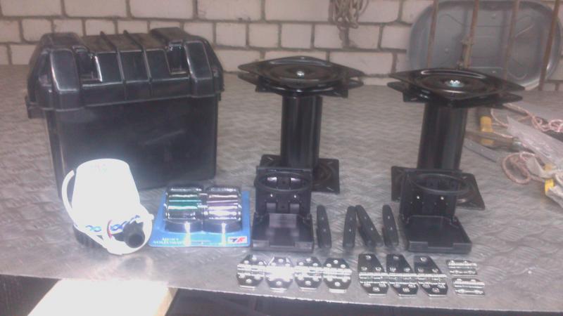

Ящик для АКБ 280х197х200 черный пластиковый (Easterner, Тайвань).......................................................1 х 360,00 = 360,00
Утка швартовая 5" пластиковая черная 130х18х25 мм (Youthful CO.,LTD., Тайвань)......................................4 х 39,00 = 156,00

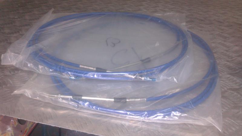

Трос дистанционного управления 13 футов (E.Chance, Тайвань)................................................................2 х 1 087,00 = 2 174,00
Стойка под сиденье 178мм металл.черная (Easterner, Тайвань)................................................................2 х 632,00 = 1 264,00
Редуктор рулевой ZTC невозвратный с установочным комплектом 90 град. 285х135х150 мм (Pretech, Корея)...1 х 4 003,00 = 4 003,00
Помпа осушительная, 12 В, 900GPH (3406.5 л/ч) 130х135х100 мм (ТМС, Тайвань)........................................1 х 952,00 = 952,00
Подстаканник 95х100х25 мм (Youthful CO.,LTD. Тайвань) пластик черный...................................................2 х 167,00 = 334,00
Петля дверная 100х40х2 разновеликая, нержавеющая (Youthful CO.,LTD., Тайвань).....................................3 х 201,00 = 603,00
Петля 79х39х2 трапециевидная, нержавеющая (Youthful CO.,LTD., Тайвань)................................................4 х 172,00 = 688,00
Петля 35х37х2мм (Youthful CO.,LTD., Тайвань) .........................................................................................2 х 126,00 = 252,00
Основание под сиденье, вращающееся 170х170х23 мм (Easterner, Тайвань)................................................2 х 323,00 = 646,00
Огонь ходовой (черный корпус) (красный+зеленый) 60х63х77 мм (Youthful CO.,LTD., Тайвань)......................1 х 546,00 = 546,00

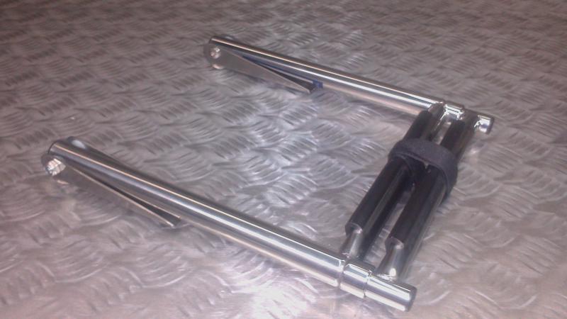

Лесенка телескопическая 2 ступени (нерж., 590*280/340*280) (YCH IND.CORP, Китай).................................1 х 2 626,00 = 2 626,00
Доставка............................................................................................................................................1 х 320,00 = 320,00
ИТОГО......................................................................................................................................................................14 924,00
Для сравнения в магазинах профильных в рознице те же штухи:
1) утки швартовые - 70-80
2) стойка под сидение - 800
3) поворотное основание - 500
4) редуктор (тех же характеристик) - 4500-5000
...........как говорится - резюме налицо

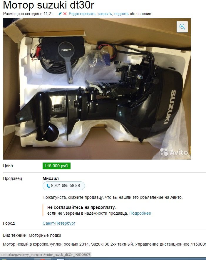

У нас вот...
pilot0390
15.12.2014
Suzuki DT30RS
Re: ещё одним КРЫМом стало больше
ну это уже перепродажа с рук,да и с 2014 года они с синими полосками,в Самаре сейчас 147т.р.,я брал в декабре 2014 за 122т.р. :)

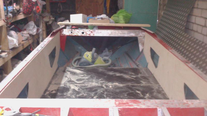

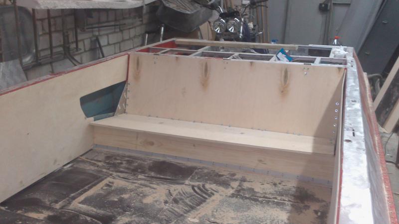

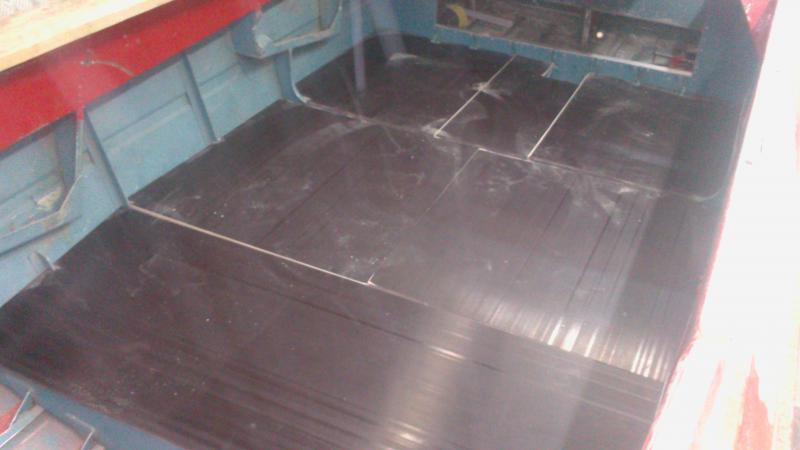

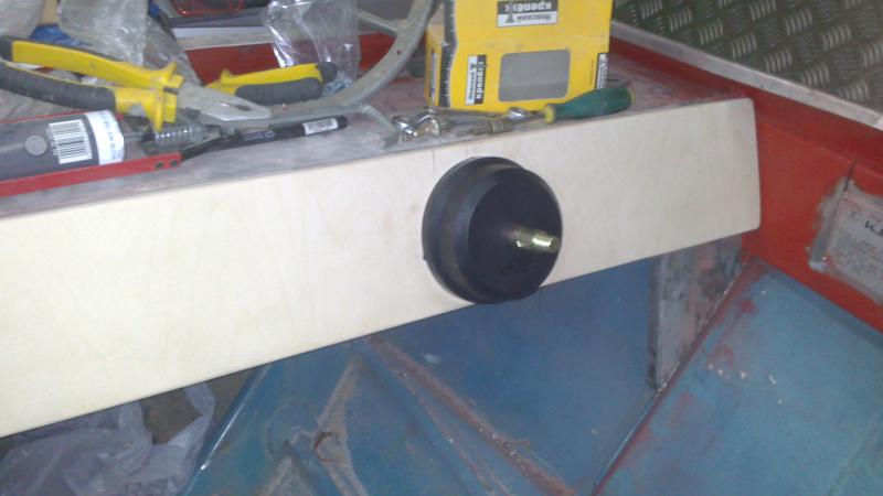

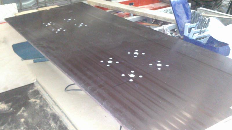

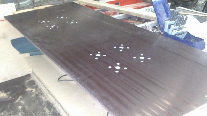

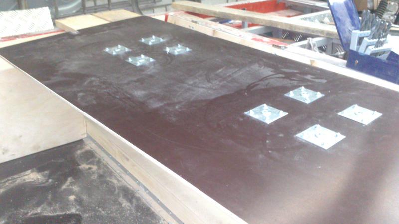

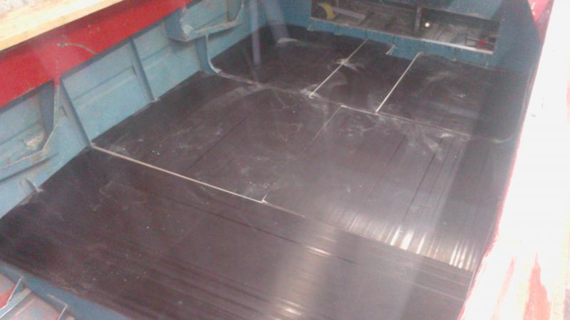

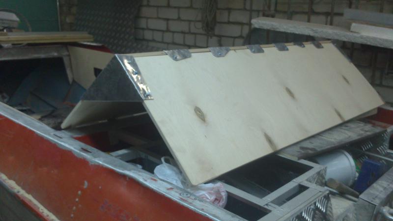

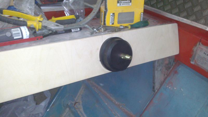

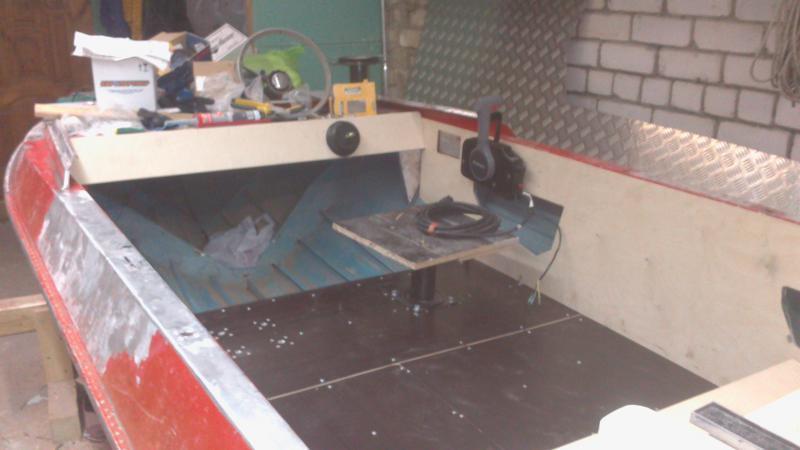

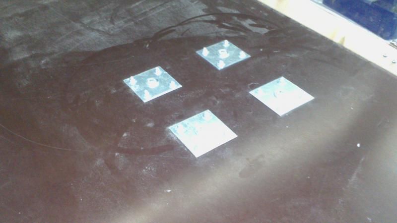

и снова выходные в гараже :) :) :)
продолжаю............
  • 43,6 КБ Просмотры: 1 122
  • 46,5 КБ Просмотры: 1 075
  • 34,4 КБ Просмотры: 1 097
  • 31,3 КБ Просмотры: 1 087
  • 36,4 КБ Просмотры: 1 128

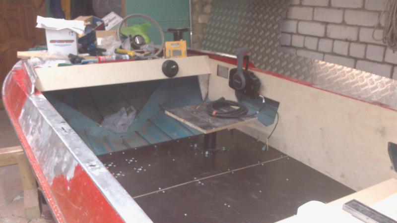

Саня С
16.03.2012
3 263
134
Badger Duck Line 300 AL
Merkury 8М

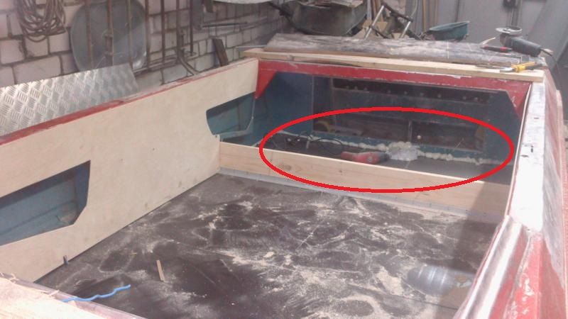

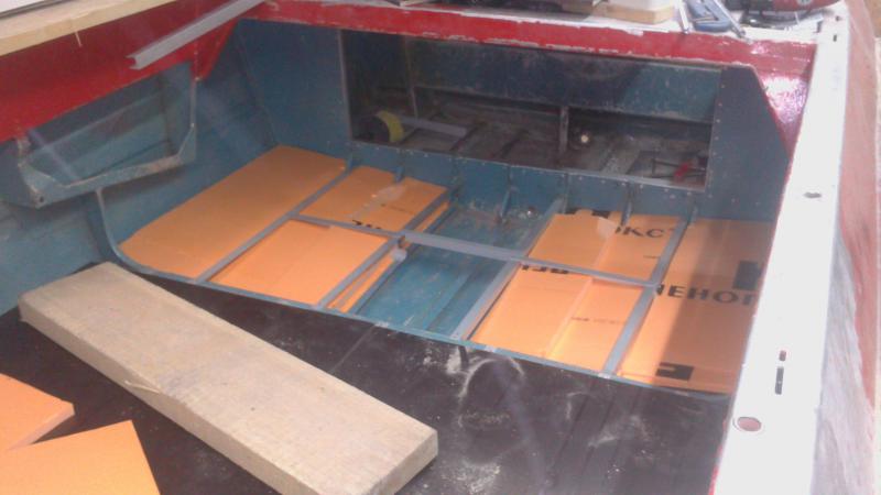

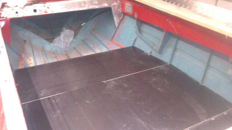

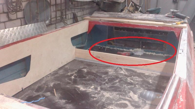

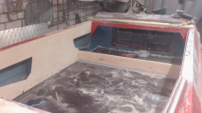

Зря ты запенил полики! Они должны быть съемными чтоб дно рихтовать!!!
  • 51,2 КБ Просмотры: 1 099
urzikmax
13.11.2014
260
Казанка-М, Крым
Нептун-23 и Вихрь-30 - это наследство, Suzuki DT30RL - а это уже моё!!!
:) спс за комент......но всё в норме
у пены всего лишь одна задача - ею я ВРЕМЕННО "законопатил" щели по краям, чтобы мусор, пыль и всё такое туда под
пайолы не падал, потом всё уберу
MOLL
12.10.2013
262
38
Южанка-2
Suzuki 50
Лучше было бы сначала фанерой борта обшить, а за тем уже пол. При ревизии для того чтоб поднять слани придётся откручивать и борта!
urzikmax
13.11.2014
260
Казанка-М, Крым
согласен, каркас и полики были сделаны раньше, мысль с бортами пришла потом......подумкав решил что и так не совсем уж и плохо.....не составит особого труда под полики нырнуть

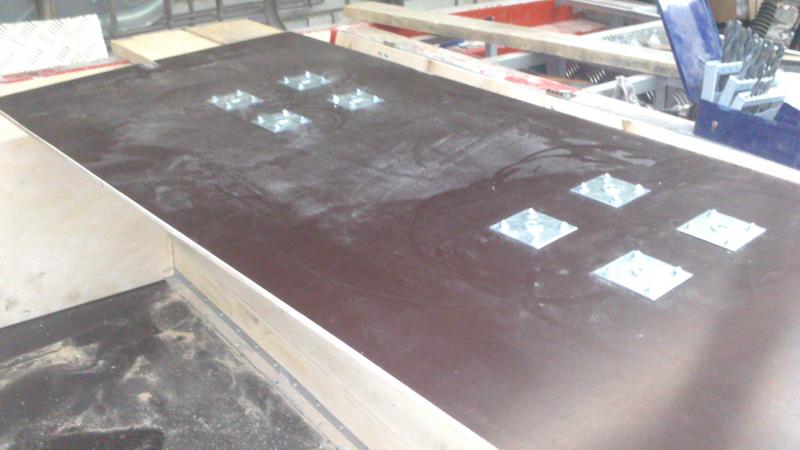

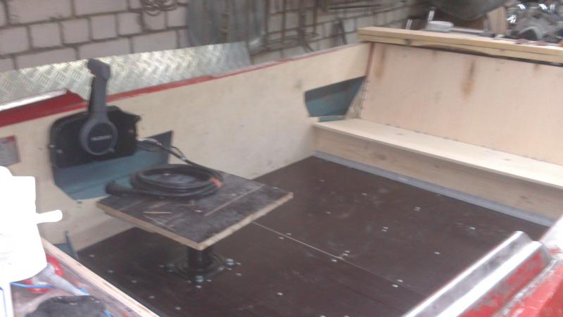

urzikmax
13.11.2014
260
Казанка-М, Крым

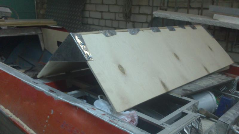

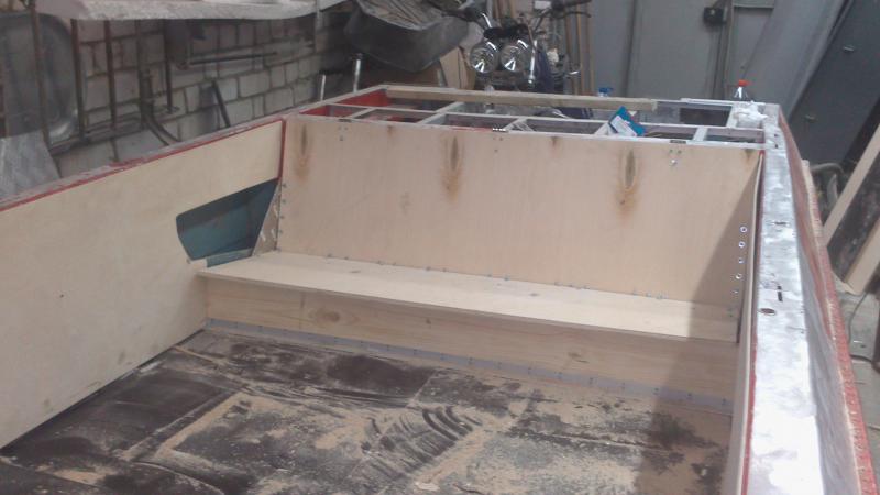

и снова гараж...... :)
  • 42,2 КБ Просмотры: 1 026
  • 34,2 КБ Просмотры: 1 022
  • 37,8 КБ Просмотры: 1 042
  • 39,7 КБ Просмотры: 956
  • 32,6 КБ Просмотры: 1 022
  • 35,7 КБ Просмотры: 1 041
  • 34,8 КБ Просмотры: 1 032
  • 27,1 КБ Просмотры: 1 044
  • 34,1 КБ Просмотры: 1 024
  • 37,3 КБ Просмотры: 1 021
Alex1981
14.04.2011
2 272
131
Санек
Амур - М
Johnson 130
Красота! Супер!

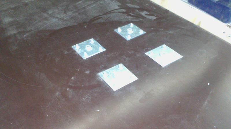

Макс, задний диван где соединяется спинка и сиденье, будет ответная пластина какая, или это окончательный вариант? На хорошей волне, какой нить хомячок может сломанать эту...
