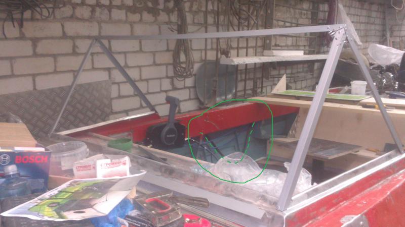

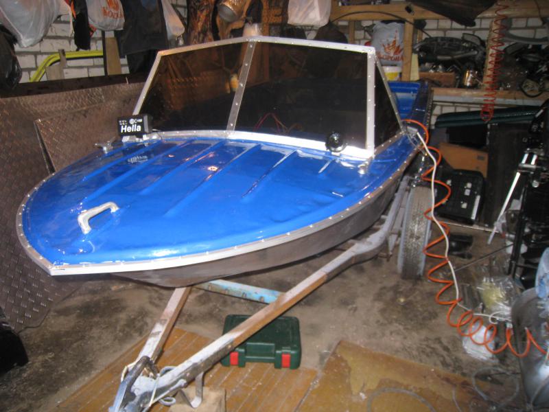

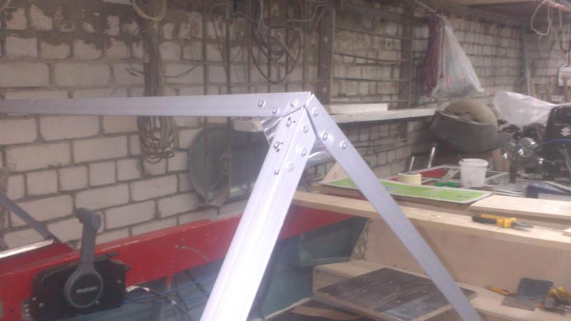

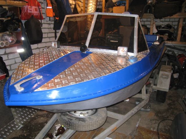

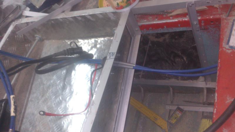

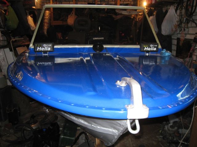

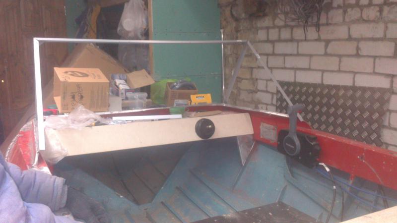

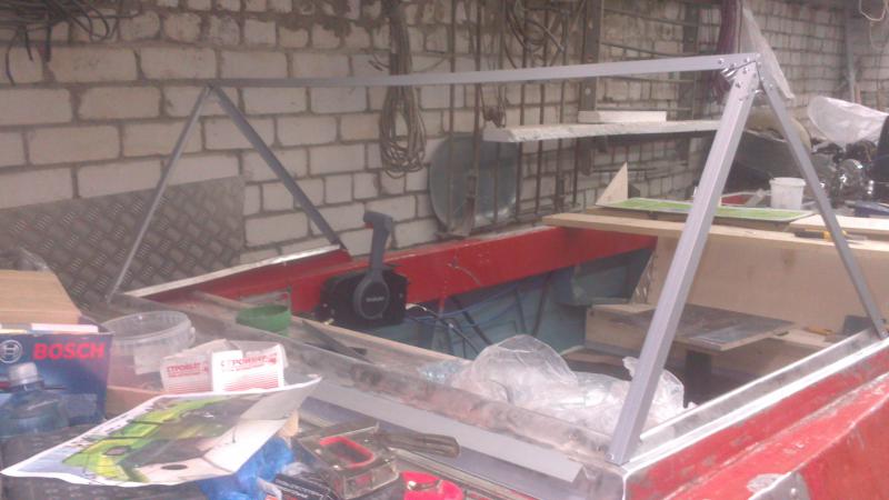

продолжаю.....
  • 37,8 КБ Просмотры: 930
  • 47,3 КБ Просмотры: 964
  • 37 КБ Просмотры: 960
  • 47 КБ Просмотры: 938
  • 36,3 КБ Просмотры: 943
urzikmax
13.11.2014
260
Казанка-М, Крым
Нептун-23 и Вихрь-30 - это наследство, Suzuki DT30RL - а это уже моё!!!
Re: ещё одним КРЫМом стало больше

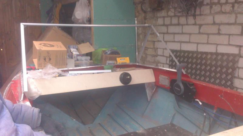

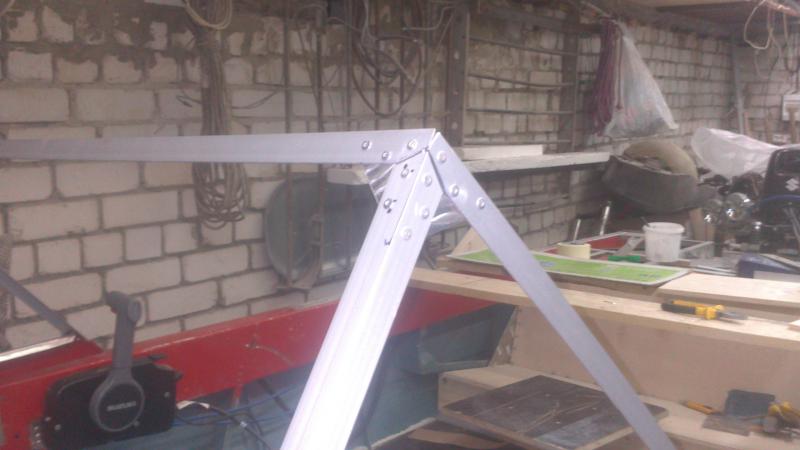

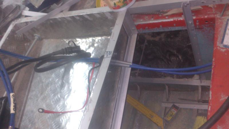

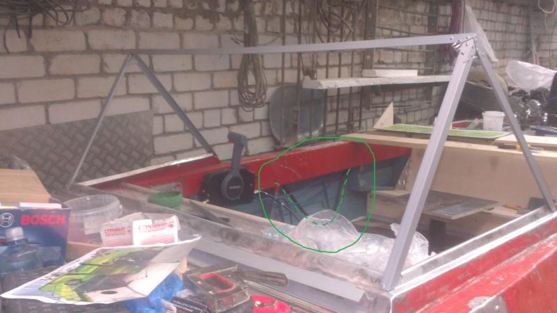

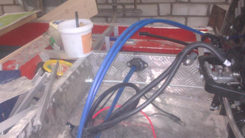

что было сделано:
1) проложены тросы газ/реверс
2) в отверстие в рецессе в качестве уплотнителя установлен ВАЗовский пыльник от шар.опор
такой же будет на другой стороне для бензопровода
3) трос рулевой заправлен в рул-ой редуктор (неблагодарное это дело оказывается, ладно был помощник, один
бы точно не сдюжил)
4) началась работа с лобовым стеклом, в следующий раз буду делать форточку
urzikmax
13.11.2014
260
Казанка-М, Крым
Возникла дилемма!!!
Все пишут что рулевой трос = 14 фт,
а на деле вот какая "оказия" - длинноват он получается
я резюмирую так - 13фт было бы достаточно!!!
На фото видно как этот рулевой тросик пришлось изогнуть, иначе на место ничего не встает
911
urzikmax сказал(а):
..На фото видно как этот рулевой тросик пришлось изогнуть, иначе на место ничего не встает
А зачем ты его установил без примерки? Можно ж было б заменИть в магазине без проблем :unknown:
urzikmax
13.11.2014
260
Казанка-М, Крым
Как говорится - первый блин комом!
Когда брал трос не было редуктора, а трос был очень нужен, так как надо было вешать мот на место
и примерять рул-ую кочергу.............а сейчас точно не поменяю, тросик уже малость не товарного вида
ну да ладно......даже с такой дугой рулежка вроде в норме, во всяком случае ход мотора с края до края без
особых проблем..............хоть и есть сие форум, много дельных советов, но многое приходится творить по наитию,
сравнивать-то не с чем, опыта нет, впервые же такое в этой жизни вытворяю :)
месяц май ВСЁ покажет :D
пишу для того чтобы впредь кто-нибудь так не промахнулся.....

Илья
Yamaha F-40 BETL
urzikmax сказал(а):
Ну за лобовичек хочеться тебя отругать. :D Лобовое выглядит как КИРПИЧ. Неужеле сложно было сделать верхний уголок лобового на 20-25 сантов короче и получилось бы как в оригинале красиво .Я так во всех лодках своих делал. :)
Alex1981
14.04.2011
2 272
131
Санек
Амур - М
Johnson 130
А вот тут спорно. Гелендваген - просто один большой кирпич! Для меня - эталон красоты, а Х6 - слащавая хрень. Поэтому чего людей ругать? Он для себя делает, и наверняка не одну фотку просмотрел прежде чем уголок кромсать.
