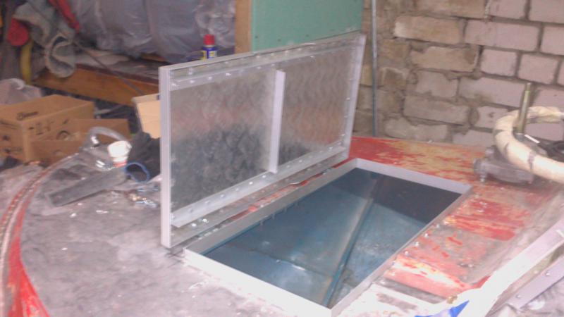

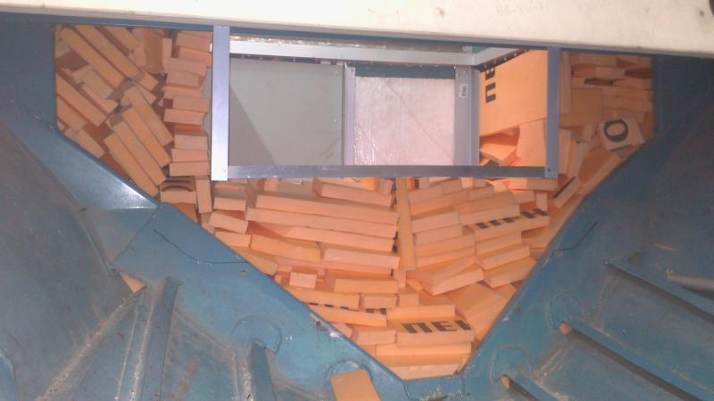

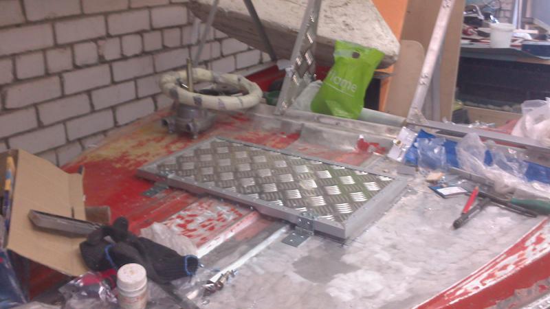

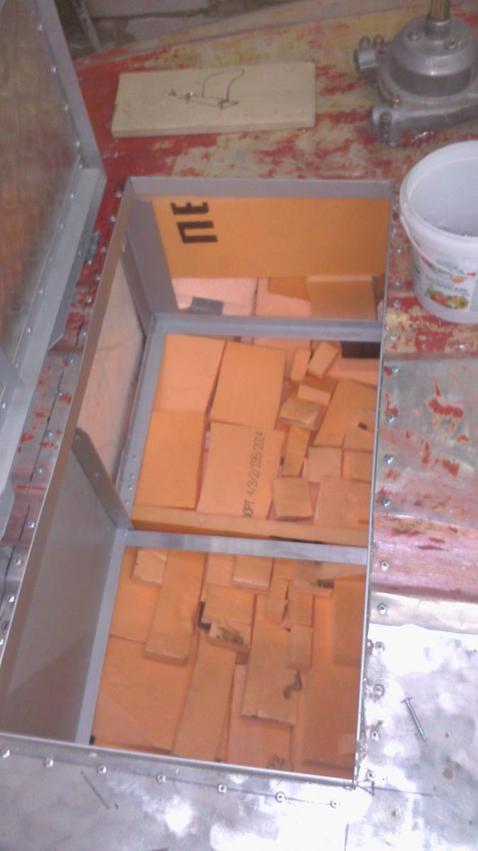

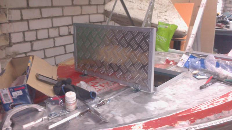

продолжаемс..............
поработал с бомболюком......ещё не до конца
  • 35,5 КБ Просмотры: 1 088
  • 66,4 КБ Просмотры: 1 062
  • 38,8 КБ Просмотры: 1 062
  • 49,2 КБ Просмотры: 1 096
  • 47,8 КБ Просмотры: 1 087

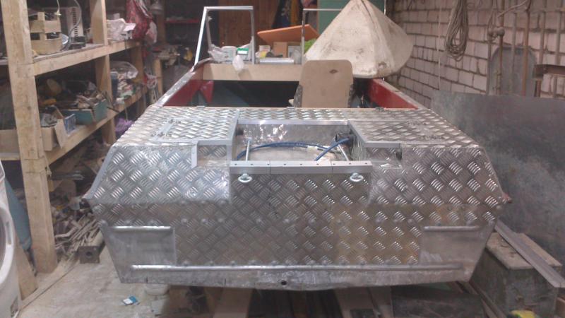

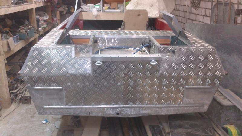

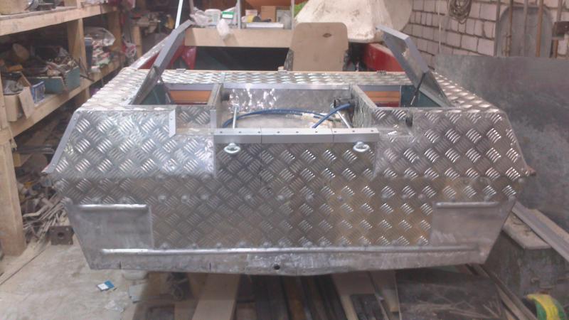

почти закончил корму
  • 53,7 КБ Просмотры: 1 037
  • 53,2 КБ Просмотры: 1 059

Прикольно. А я тут толтко вспоминал чтот не видно Максима. )))
Максим, а задние рундуки будут как то запираться? Если да то очень интересно с помощью какого запорного устройства.

Запенить пеноплекс не плохо бы.

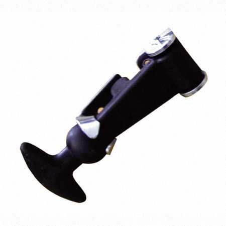

Кто замки ставил на створки? Ткните пальцем куда посмотреть и выбрать

А зачем ставить замки.Только воров привлекать. :crazy: Они будут думать что если стоят замки значит какие то ценняки там лежат и взломают сейфики на раз два. :hahaha: Как то так.

Эт понятно что от воров не спасет. Ну хотябы чтоб не шлепали на ходу и водичка не текла внутрь. У меня крышки сильно не прилегают к палубе и их нужно как то фиксировать. Замочки от почтовых ящихов поставить? Хлипко как то, они и ящики то не закрывают, от машины приколхозить что нибудь - громоздко как-то. Мне нужны замки от рундуков прога 2м! Я так думаю ((

резиновый?

Нет, там же вроде на задних рундуках поворотные, под ключ. Нет? На соседском так сделано...

дешево, дребезжать не будет, ну и любопытный не сломает.

крым получился бронебойный....
Впринципе - вариант. Но я еще усложню, у меня створки друг на дружку укладываются... хотя что тут сложного

Сделай крышки рундуков на обычных мебельных магнитах :crazy: .Я Так на Немане-2 у себя делал ставил по 2магнита на рундук ваще вещь не дребезщит держат они огонь :hahaha:

Не получается фотку пицепить, вот тут видно мои створки topic4564-250.html
806 грн за хренову задвижку, имхо это не по христиански
