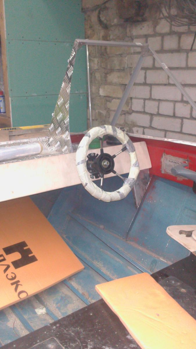

серия №1025......
усилил лобовое и "ступеньку" на торпеде, стало всё так как надо, всё жёсткое
и крепкое......резюме - Я ДОВОЛЕН!!! :)

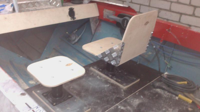

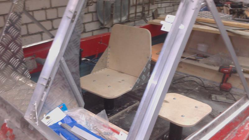

серия №...., часть вторая
углы у сидухи капитана срезал, скруглил так сказать, а пассажирскому вообще по краям по 5см откисямил, теперь ТАБУРЕТКА стала 30см*30см (было 40*40), да и спинку убрал
Ещё пришлось под стойки вот такое усиление сколхозить из фанеры ламинированной (200*400*18мм)

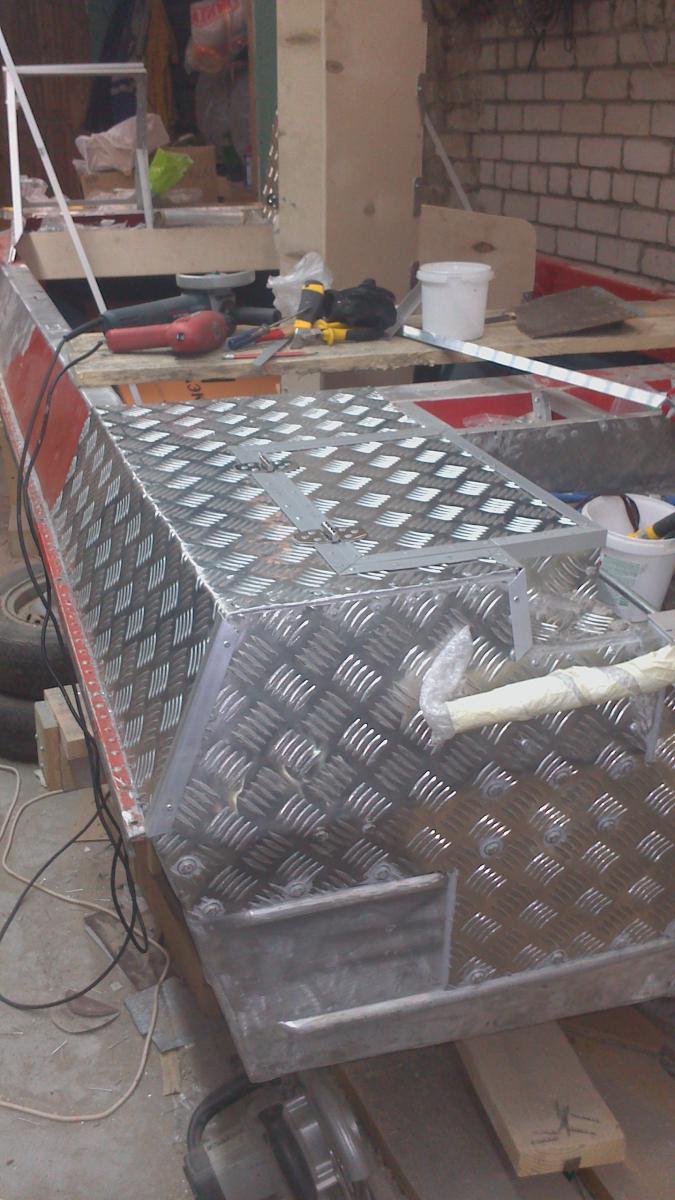

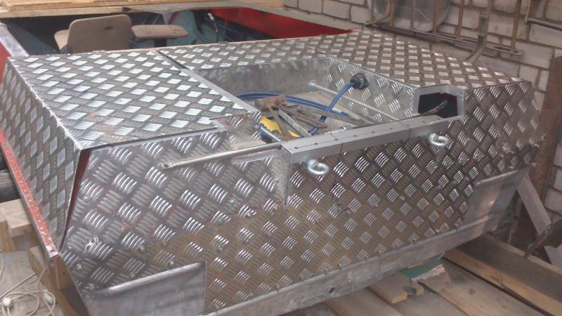

ну и финиш этих выходных таковой:
пока задние панели всего лишь выкроил, согнул как надо, ничего не клепал, не герметил,
но видуха уже ВО!!!
.................................как любит писать (говорить) Квертум - БРОНЯ!!!
но видуха уже ВО!!!
Ахренеть!!! Корабль космический!!! :) Классная у тебя,Максим,корма получается! :good: Мне нравится :yes:
но видуха уже ВО!!!
Прикольный броневичек получился. :) Тока лесенки для купания нехватает. :hahaha:

dmitriy iz-27
24.02.2015
21
Гомель
Хонда 30
Re: ещё одним КРЫМом стало больше
Я в своем варианте сиденье пассажира, оно автомобильное, поставил на салазки и не срепил к полу. Куда хочешь стави - греби, лови,отдыхай.Сиденье с рено сценик, задний ряд, они там небольшие. Салазки сварил подлинее, чтоб пассажир не кувыркался через голову. Мое с тогоже сценик но к полу привинчено. Соденья с обратной стороны в пластике удобно использовать как стол. В таких долго не устаешь - удобно. В транспортном положении слаживаются.

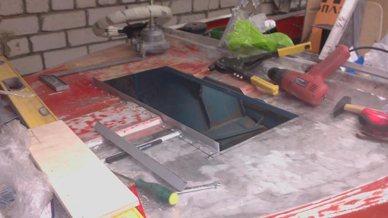

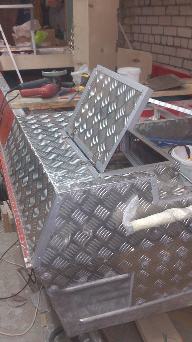

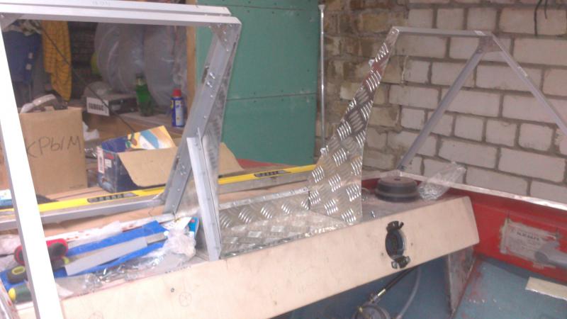

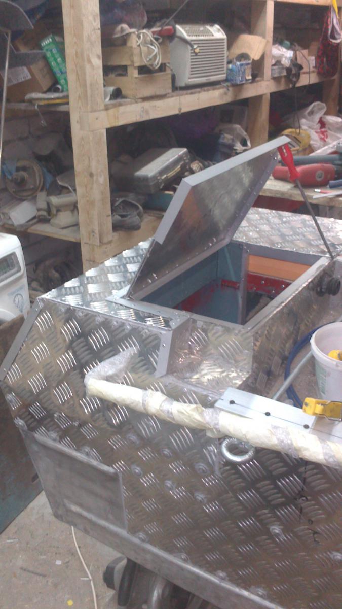

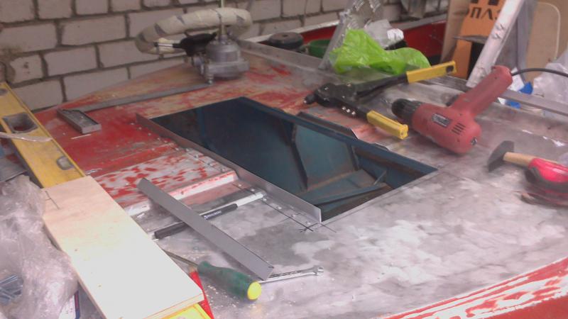

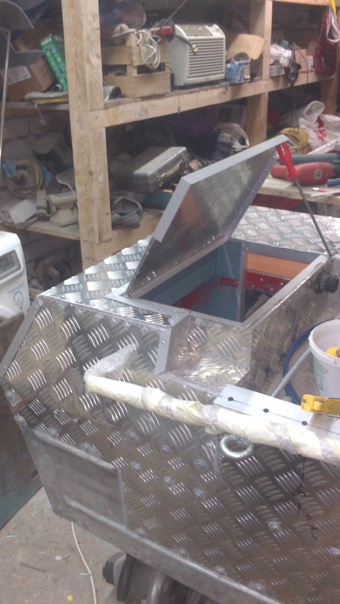

немножко фотоотчета......
  • 44,8 КБ Просмотры: 908
  • 78,5 КБ Просмотры: 983
  • 98,5 КБ Просмотры: 1 038
  • 113,7 КБ Просмотры: 988
  • 111 КБ Просмотры: 984
urzikmax
13.11.2014
260
Казанка-М, Крым
Нептун-23 и Вихрь-30 - это наследство, Suzuki DT30RL - а это уже моё!!!
Размеры бомболюка таковы: 280*580
