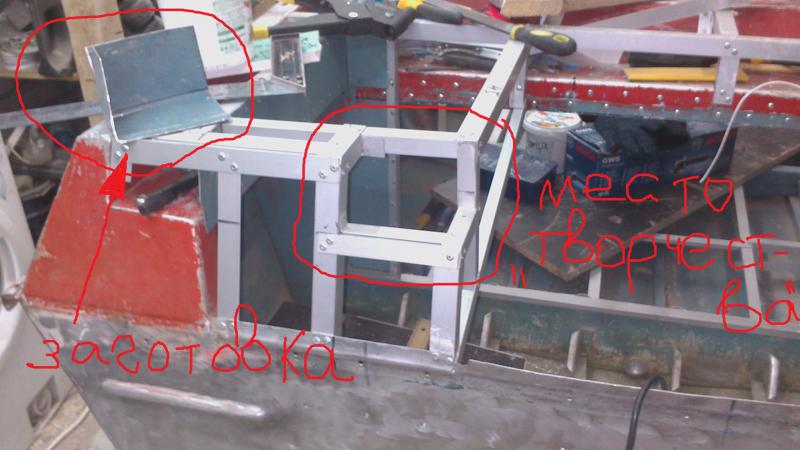

И снова бухОТЧЕТ!!!

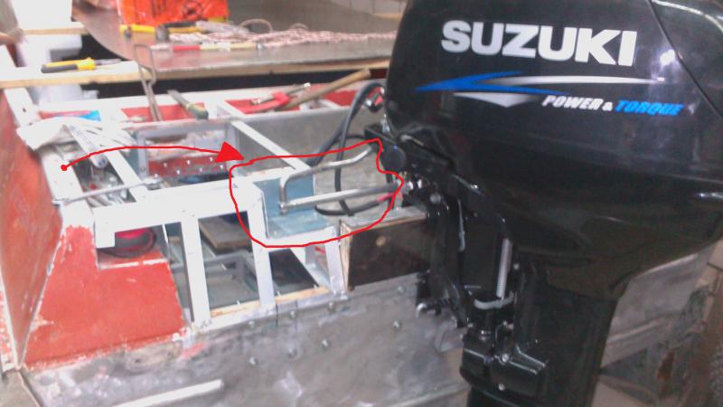

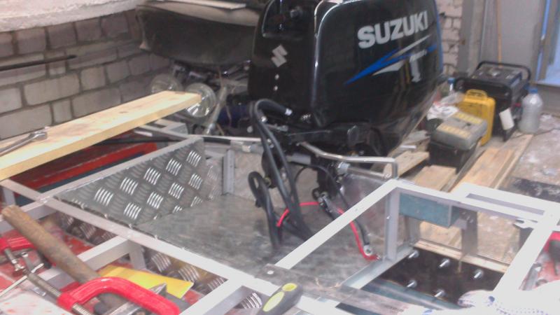

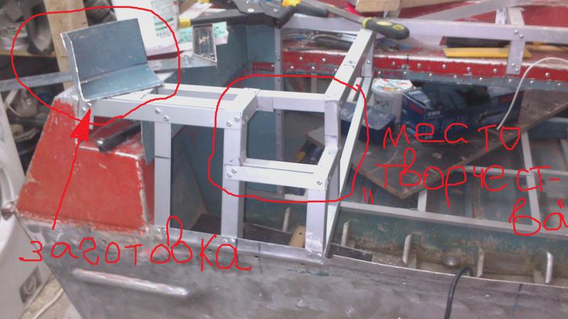

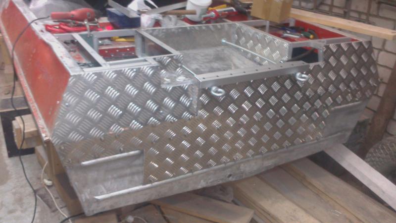

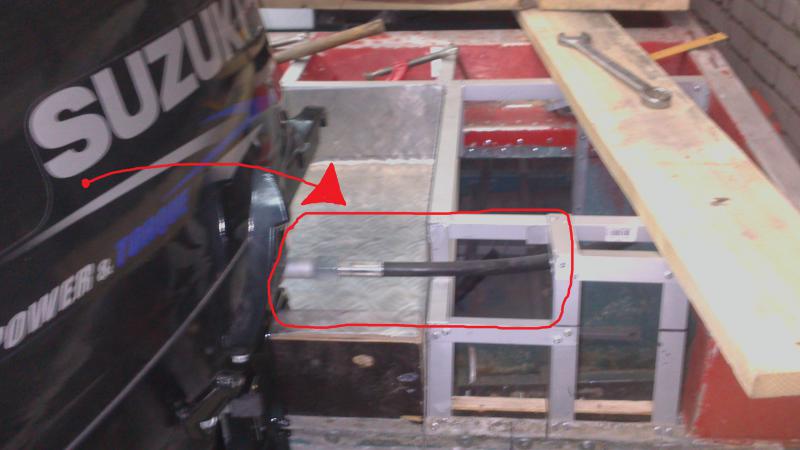

Попримерялся с моторчиком и уложенным в проектное положение тросом рулевым - результат такой:
вырезал угол моей конструкции, вставил туда для примерки кусок люминия...................результат - НЕ НРАВИТСЯ!!! :( :( :(

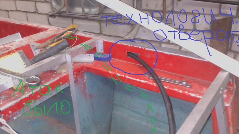

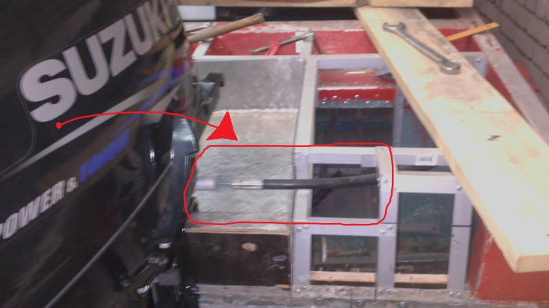

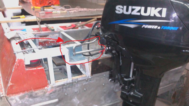

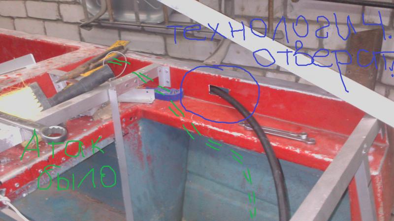

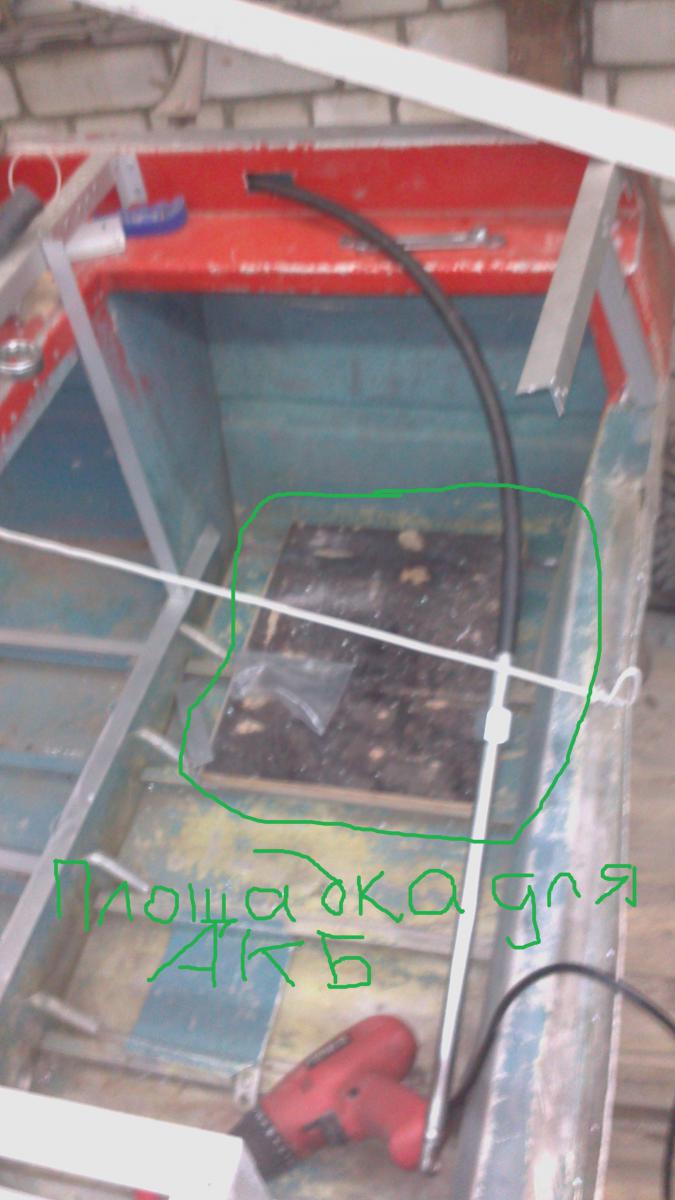

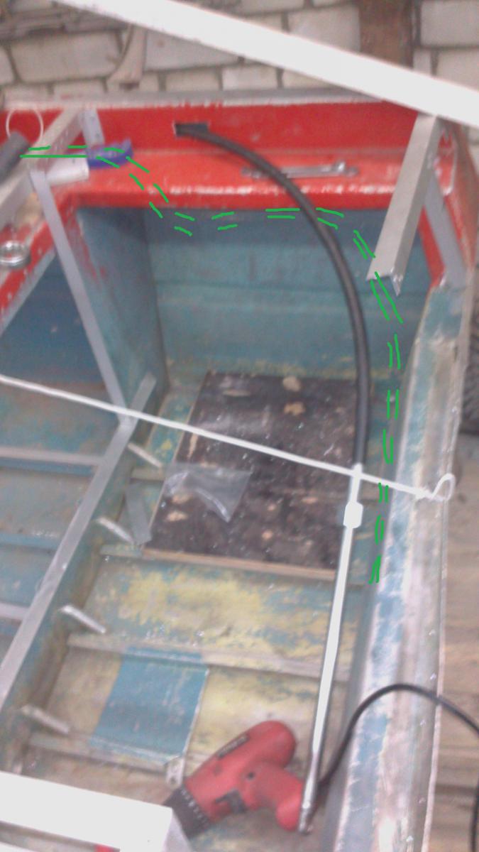

также при прокладке рулевого троса
-по "родным каналам" (зеленый пунктир) - получилось не очень, как-то уж слишком он изогнут и плоховато
внутри самого себя трос "ходил", как-то с натягом, шурша что-ли
- пришлось сделать тех.отверстие в фальшборте и пустить трос как на фото

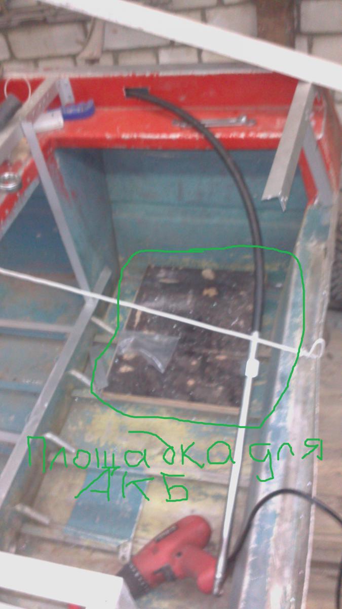

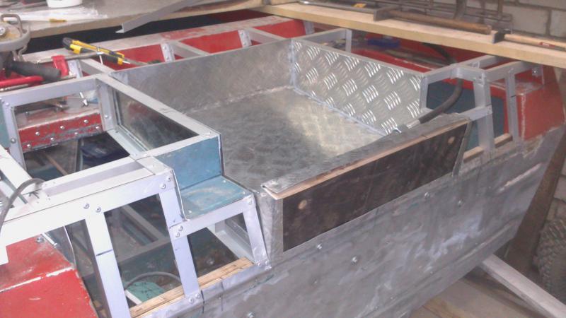

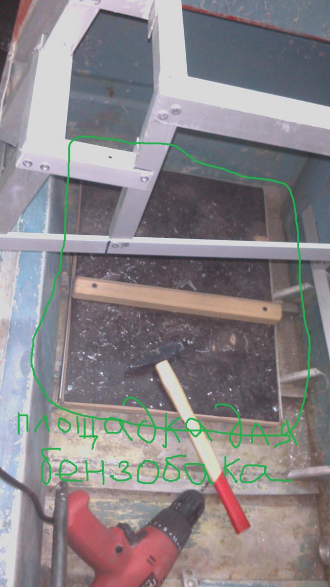

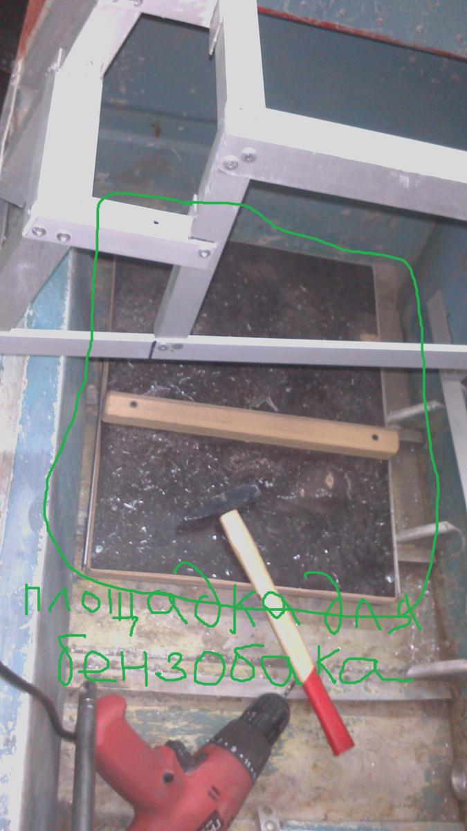

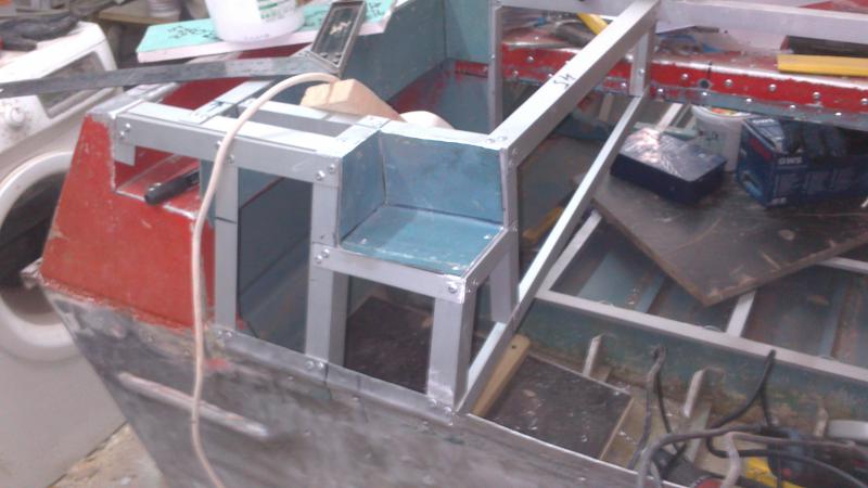

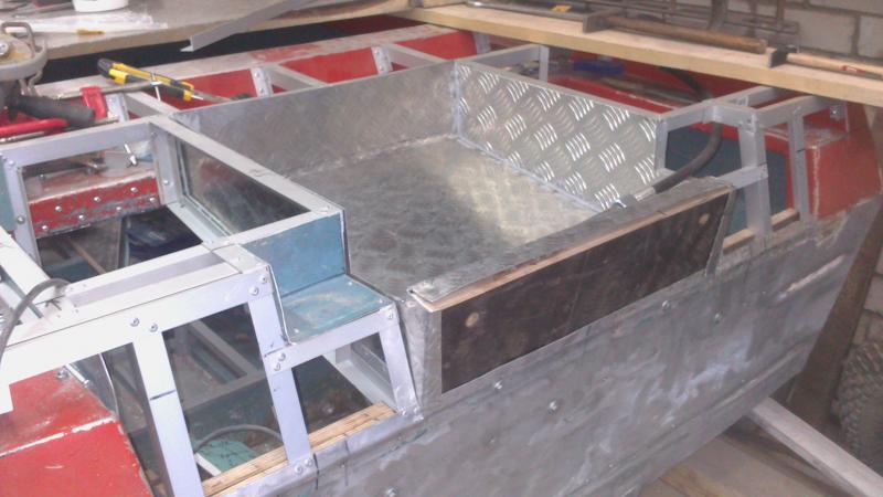

также изготовлены и водружены на место площадки для АКБ и бензобака
материал - фанера ламинир-я 18мм, опирается на два уголка люминь
20*20*1,5; на площадке для бензобака сделал ещё упорный брусок чтобы бак не "ползал"

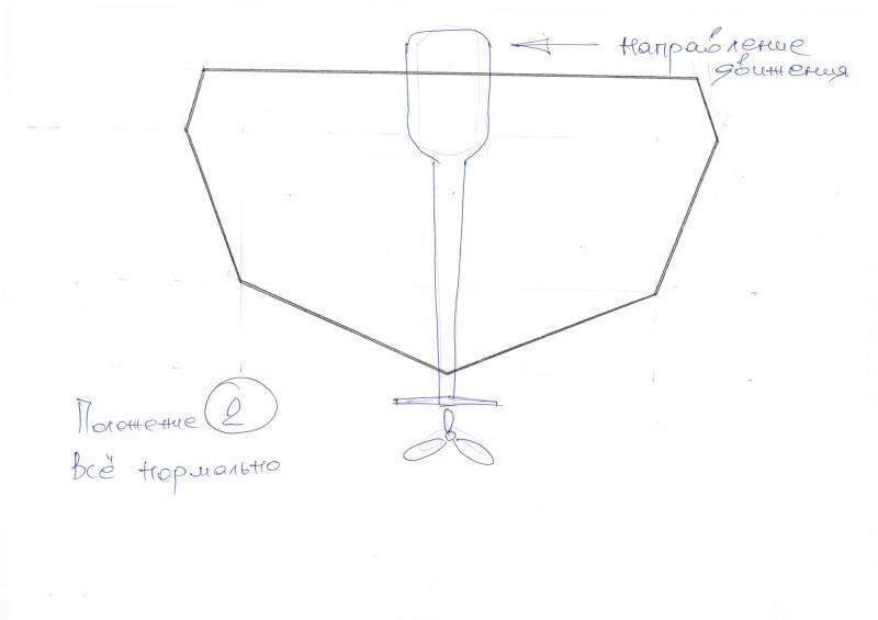

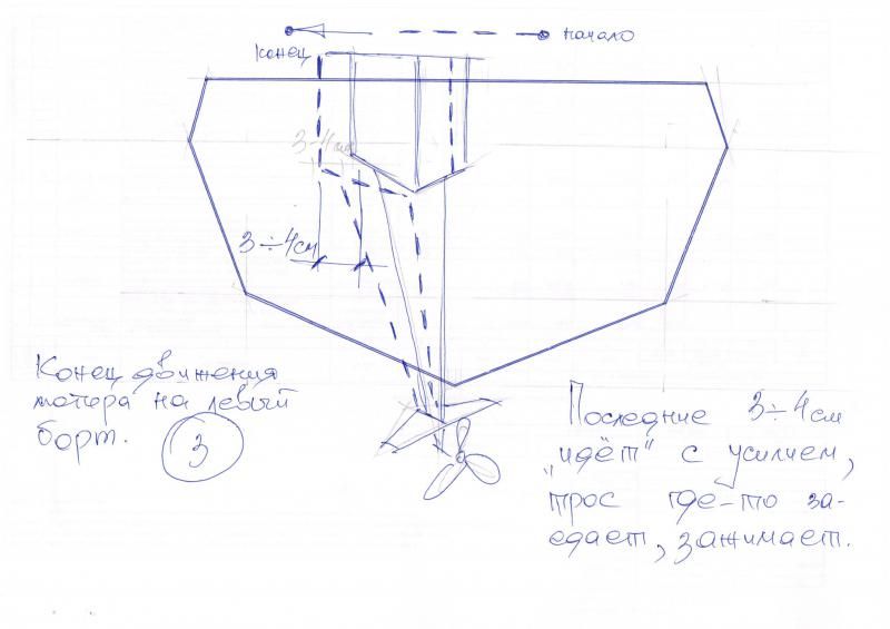

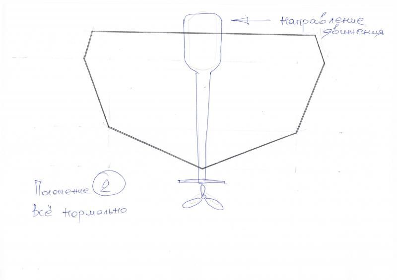

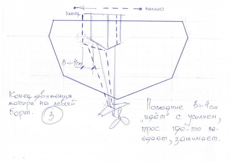

вопросик други имеется!!!
"проблемка" с рулевым тросом - когда всё установлено: мотор на месте, трос проложен через новое тех.отв-е, рулевая кочерга установлена и всё по-серьезному соединено и собрано -
когда мот переложен в крайнее левое положение ("поворот на лево") - всё нормально с тросом - ходит внутри себя гладко и ровно, но когда начинаешь перекладывать на правый борт ("руль вправо") - что не совсем айс - поточнее:
1) начинается перекладка руля (мотора) на правый борт с левого - всё нормально
2) доходим до положения "ровно-прямо" - всё нормально
3) дальше двигаемся на правый борт - тоже нормально
4) но когда доходит практически до крайнего правого положения - начинается торможение внутри троса - и чтобы встал в крайнее положение правое надо
дожимать с усилием
что такое может быть???
Максим,мне думается,что 18 мм фанера - толстовато будет. Она-жешь тяжеленная . Зачем лишний вес на борту? Складывается он из мелочей - тут 100 грамм,там полкило.... А вот деревянный брусок в качестве упора - воопче не айс. Через сезон разбухнет от воды(она неизбежна). Лучше алюм. уголок или ещё че-нить в этом роде.
urzikmax
13.11.2014
260
Казанка-М, Крым
Нептун-23 и Вихрь-30 - это наследство, Suzuki DT30RL - а это уже моё!!!
Re: ещё одним КРЫМом стало больше
Focus-nic сказал(а):
знаю, знаю............фанера 18-я - халява............... :D :D :D
останутся остатки от 9-ки что на слани прикупил - заменю
почему уже сделал из 18-ой - тоска взяла было когда встала проблемка с каркасом - хоть чем-то надо было себя занять - вот и сделал
а брусок весь обработаю и будет полный айс!!! :crazy:

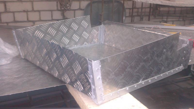

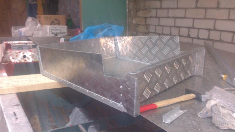

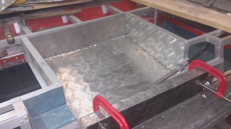

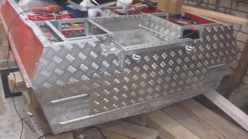

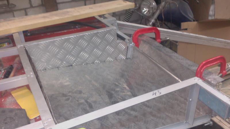

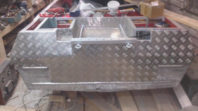

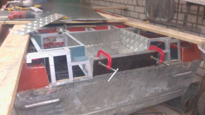

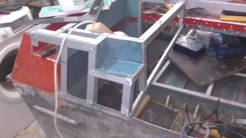

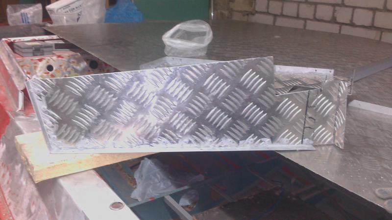

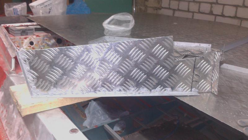

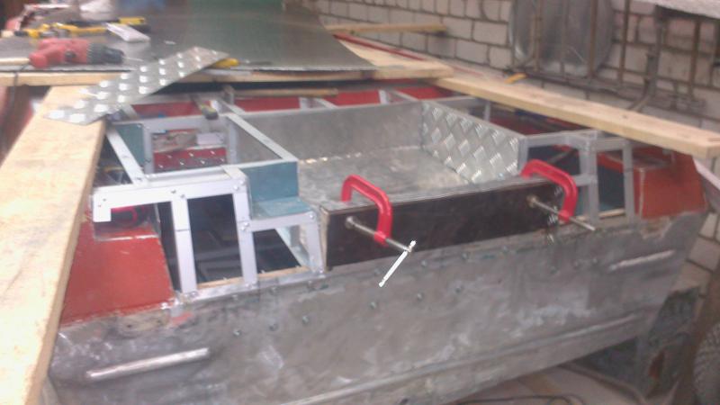

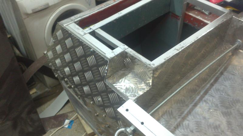

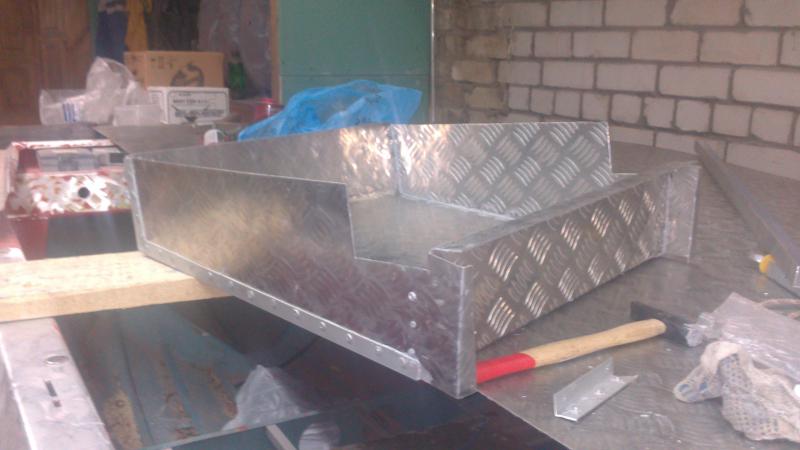

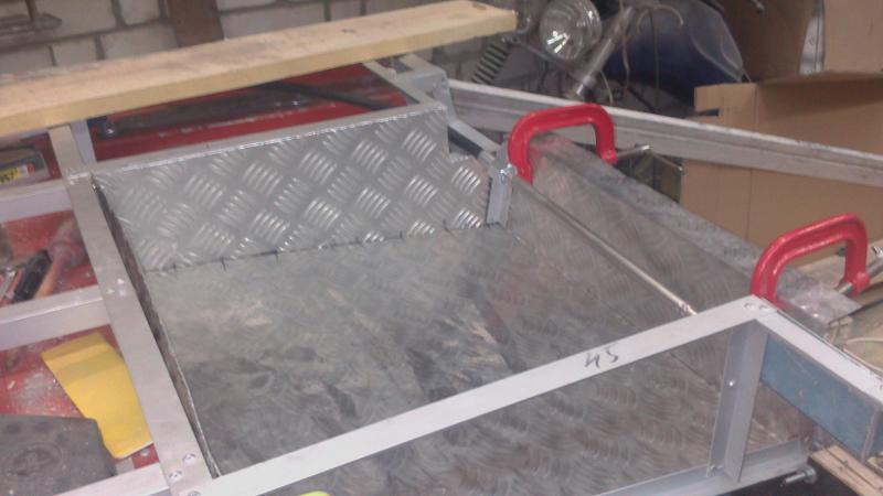

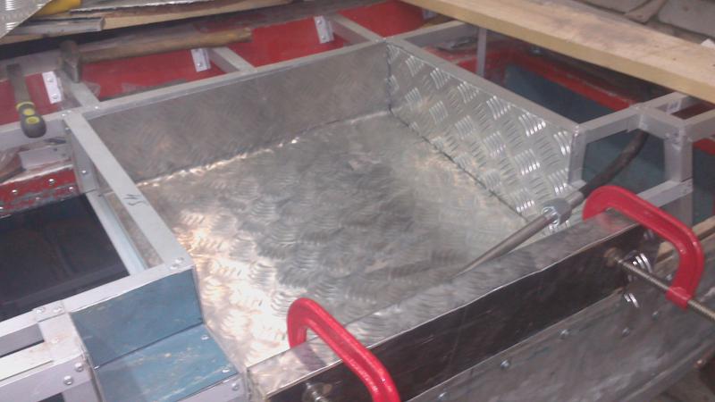

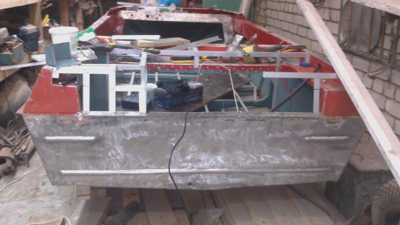

малость в субботу поковырялся.....
доделал правую сторону каркаса задка
скроил нижнюю часть рецесса, согнул..........замудохался гнуть
временно приклепал одну (правую) боковушку рецесса
..........пока полет нормальный

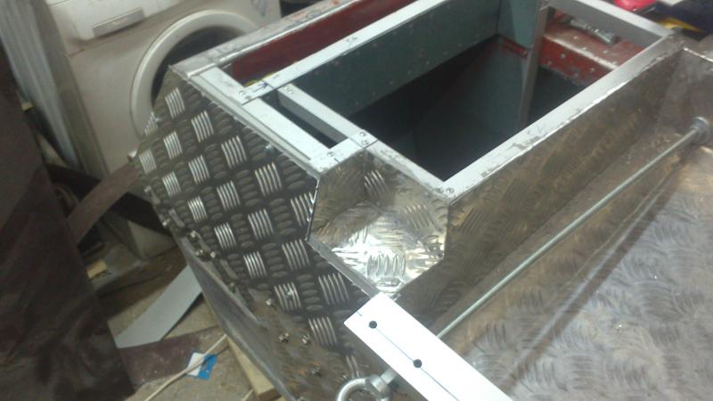

в воскресенье пришлось заняться вот этим :)
urzikmax
13.11.2014
260
Казанка-М, Крым
с новым годом други-капитаны и с Рождеством!!!

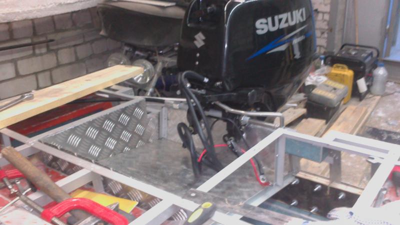

немножко............очень немножко позанималси с своим красавцем............вот отчетик:

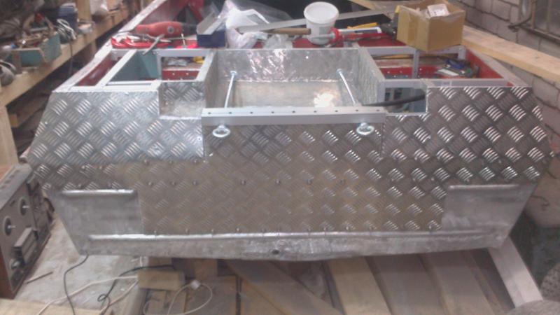

вначале примерил моторчик к "новым вырезам" в чашке рецесса
как видно из картинки и кочерга рулевая встала как надо
и с другой стороны трос рулевой встал тоже как треба, нет изломов и диких перегибов
а это - так сказать - общий вид
urzikmax
13.11.2014
260
Казанка-М, Крым

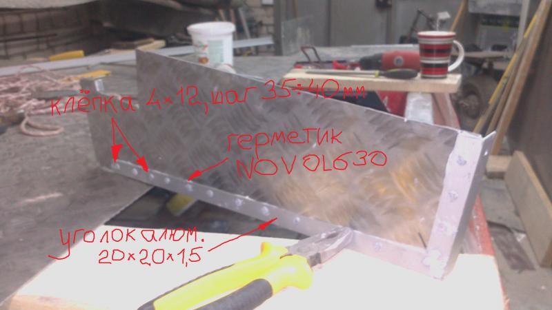

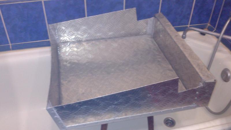

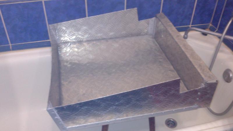

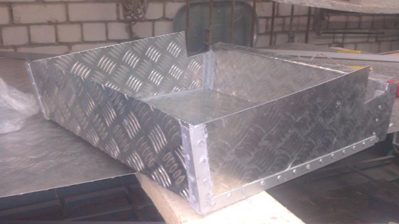

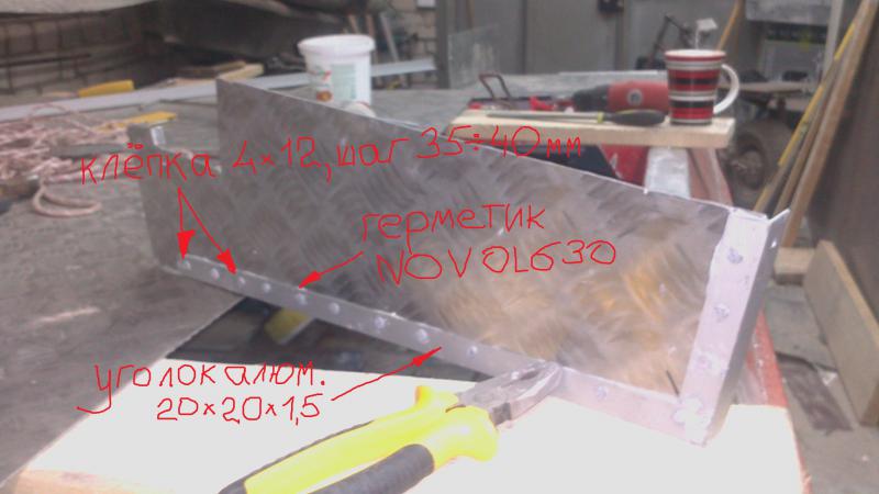

потом решил собрать чашку рецесса уже на 100%.
сначала приклепал уголки к боковым пластинам, клепки - вытяжные, но дополнительно их ещё обстучал с обеих сторон, результат- налицо - соединение становится гораздо плотнее и надежнее
а это уже в готовом виде.....
а это ужо в домашних условиях - так сказать - проверка на герметичность
ну и в конце ужо всё на своем проектном месте.............вроде сел как надо............так шо пока полет нормальный!!!
продолжение следует...........

Прикольно сделано! Вопрос возник - а где сливные (дренажные) отверстия в рецессе?
urzikmax
13.11.2014
260
Казанка-М, Крым
всё будет, сначала надо задний лист приклепать, потом буду все отверстия вырезать
1) дренажные отверстия (2шт)..........а может 1 шт
2) отверстие для тросов газ/реверс
3) отверстие для бензопровода и проводов
4) дырки для шпилек - 4 шт

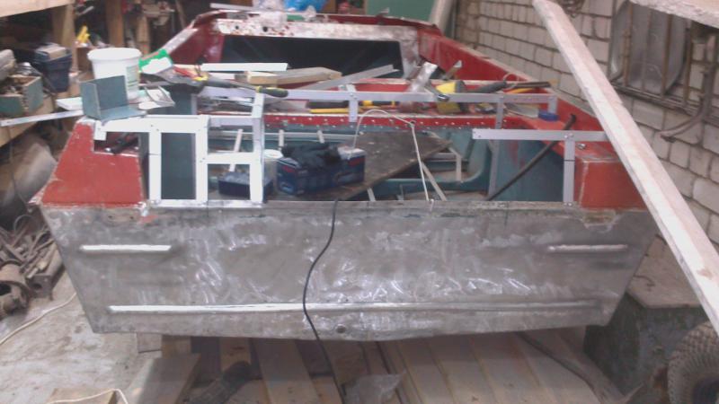

Продолжение............... :)
