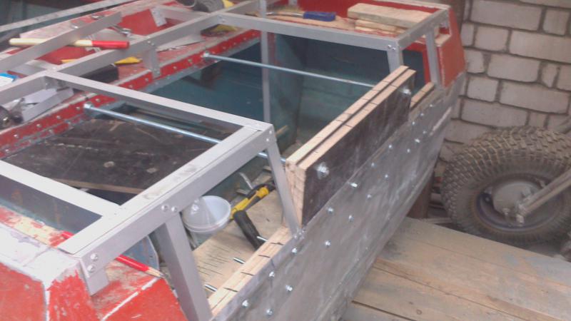

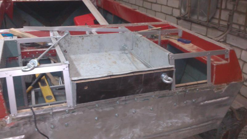

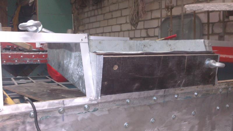

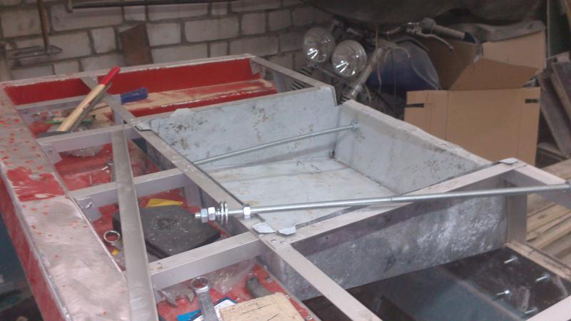

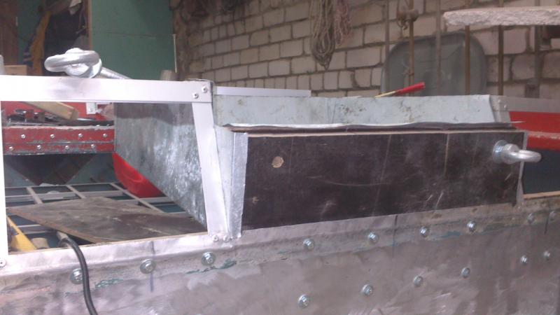

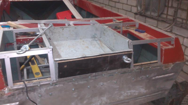

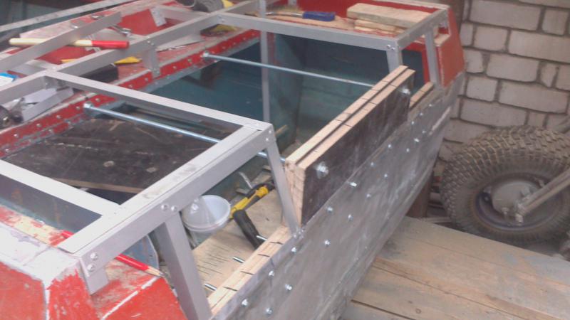

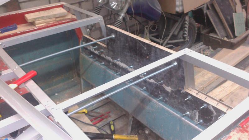

отчет №........... :)
установил вновь на место фанерину транцевую, стянул всё болтами М6
установил шпилечки, есть махонький изгиб шпильки, всё таки буду ставить (наверное :D ) косые шайбы
сначала из гофрокартона, ну а потом из листа оцинковки смастерил самоотливник
(вот теперь думкаю - смогу ли я потом также лихо согнуть лист рифленки АМГ2 толщ.1,5мм также под
углами 90 градусов???

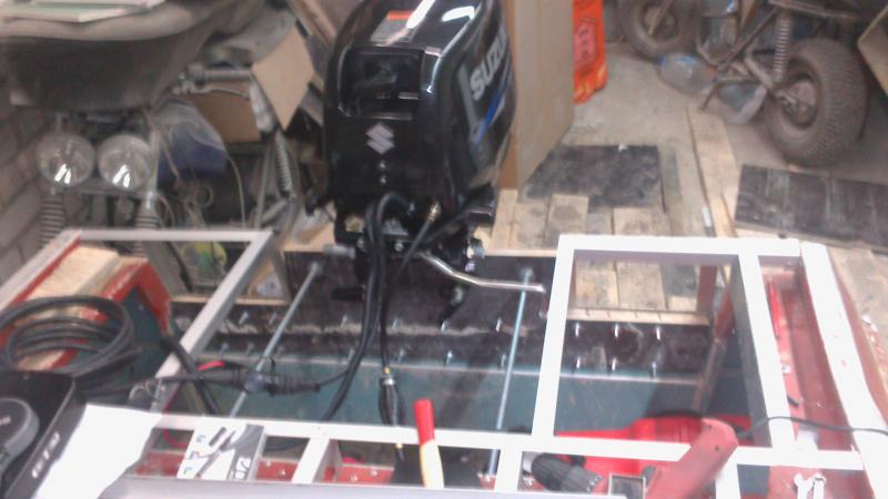

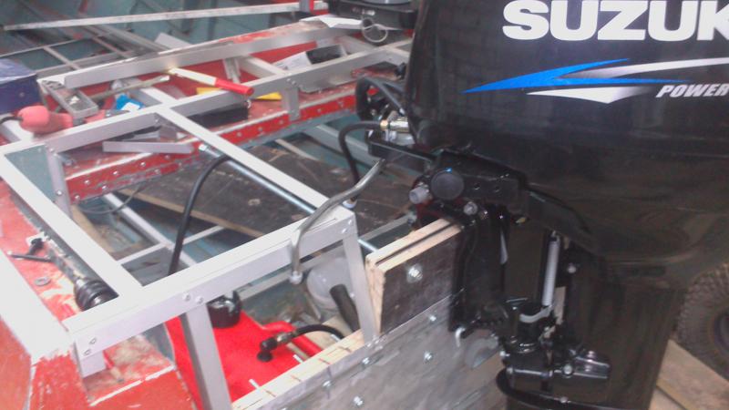

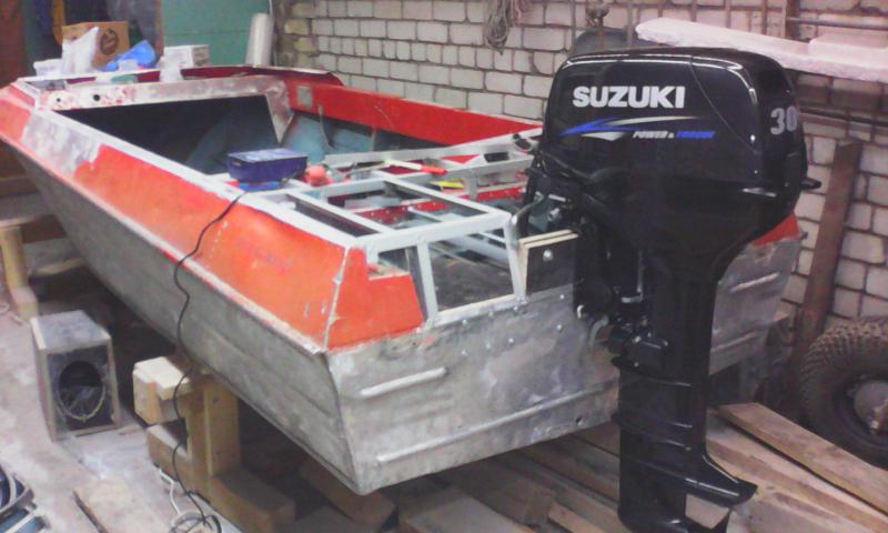

:) :) :) визг щенячий.........навесил мот

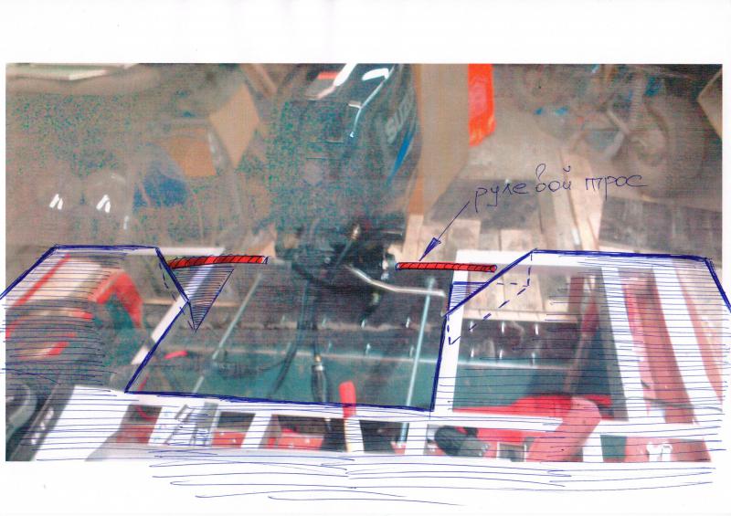

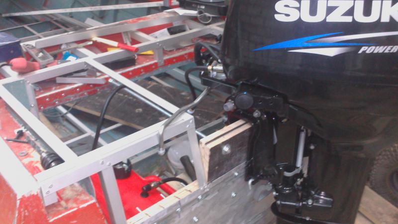

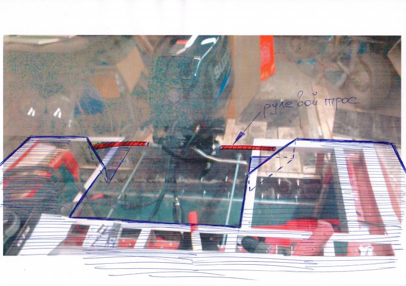

по высоте АКП - 20мм, буду опускать ещё на 5мм
рулевая кочерга не лезет, придется резать-подрезать каркас (скорее всего под углом)
причем дилемма не только по левой стороне где эта самая кочерга, проблема и на правой - скорее всего также в каркас из уголков упрется конец
рулевого троса......вот

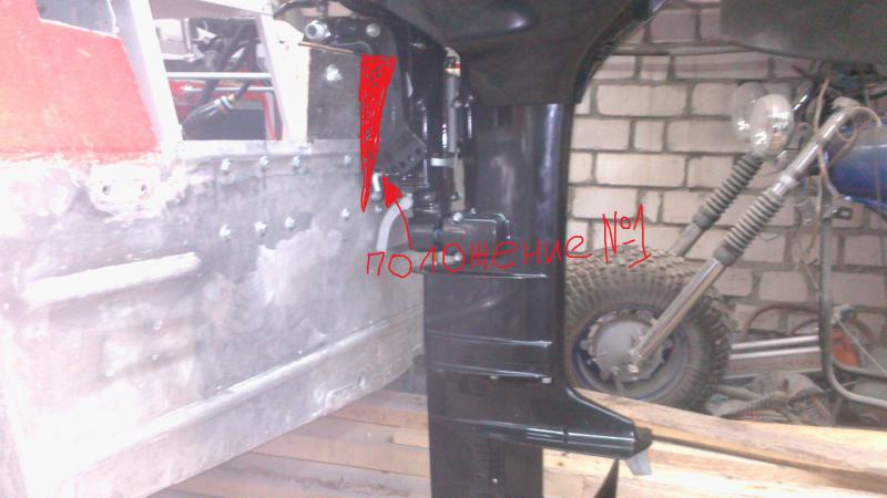

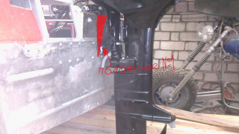

вопрос имеется други-капитаны!!!
нужен ли клин? так как мот в целом сейчас висит на первом положении (на картинке видно)

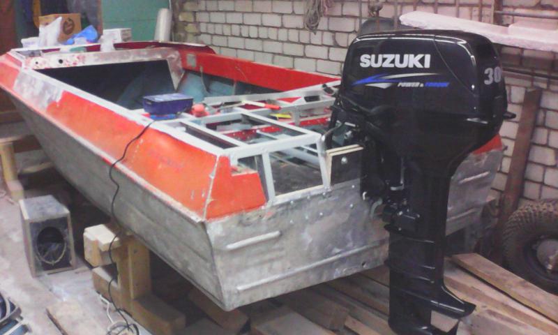

разослал было фото мотора на лодке по Вайберу друзьям - в ответ море восторга и восхищения.
Теперь друзья подшучивают - выглядит он фоне лодки здоровым - говорят припиши к "30" ещё "1"
и будешь всех у себя на даче пугать своими 130 лошадками... :D :D :D

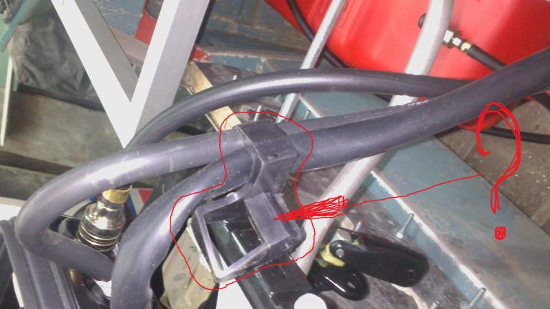

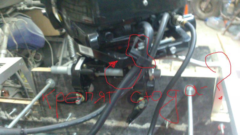

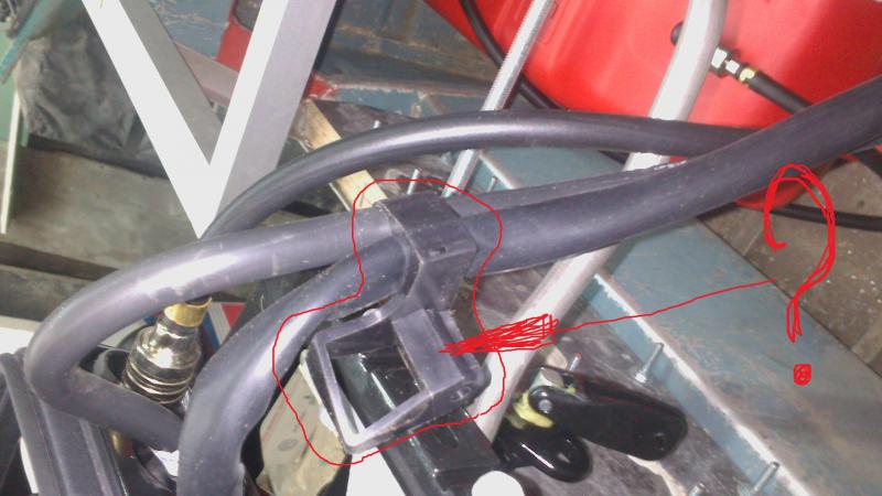

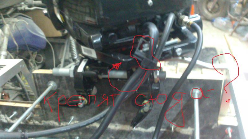

ещё вопросики имеются:
1) для чего сие пластмассовая штучка?
я так понимаю что ею прикрепляют кабели к самому мотору (к ручке впереди мотора, за которую мотор поднимаешь при переноске)

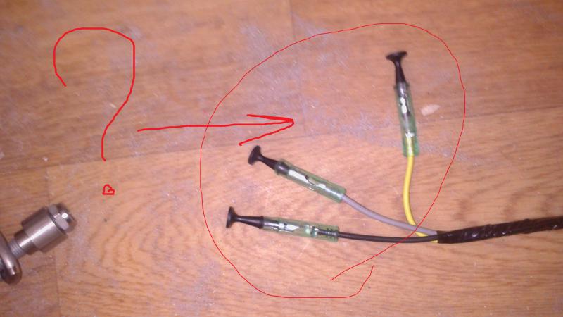

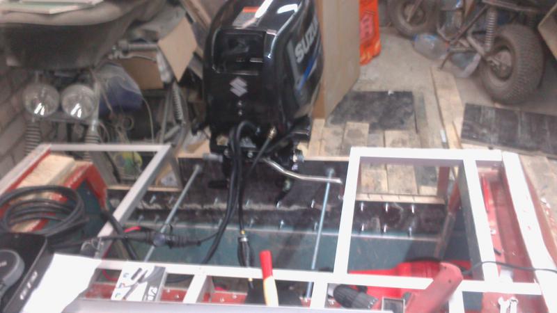

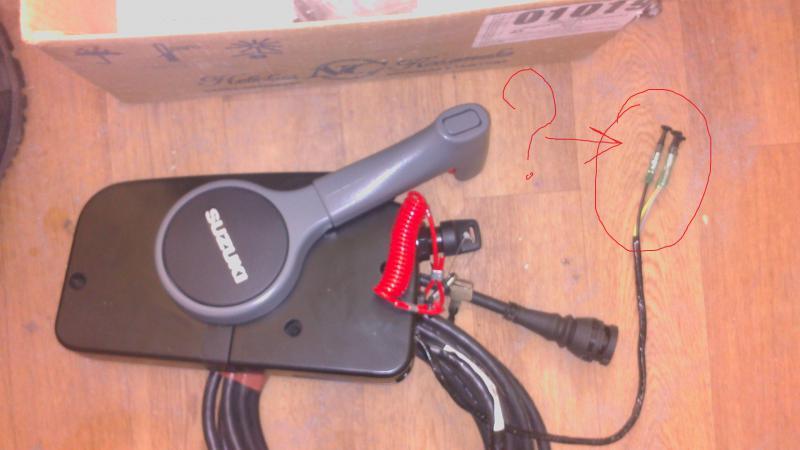

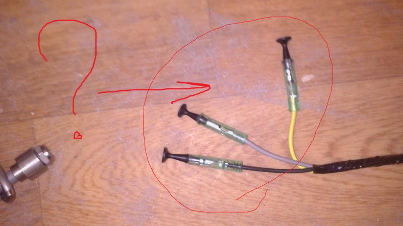

еще вопрос
куда, для чего, зачем эти три проводочка?

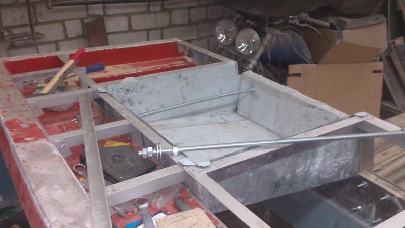

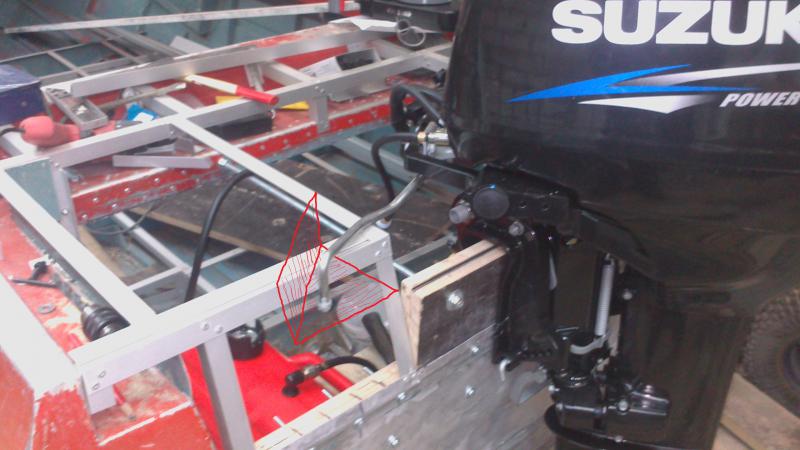

Re: ещё одним КРЫМом стало больше
скорее всего "резать" буду вот так
urzikmax
13.11.2014
260
Казанка-М, Крым
Нептун-23 и Вихрь-30 - это наследство, Suzuki DT30RL - а это уже моё!!!
вот в общем картина того как скорее всего буду кроить свою конструкцию
urzikmax куда, для чего, зачем эти тир проводочка? Эти провода для подключения тахометра.Как то так.Да и клин тебе ненужен . Когда мот без гидроподьема угла хватает. :hahaha:
urzikmax
13.11.2014
260
ааааааааа..............семёнсемёныч.................. :crazy:
спс
Хотя можеш клин и поставить хуже точно небудет.
а вот на сколько клин делать что бы мот на второе положение по упору встал или
лучше на третье положение?
qwertym
19.02.2013
2 935
172
Минск Беларусь
Илья
Yamaha F-40 BETL
3 санта за глаза хватит.
urzikmax
13.11.2014
260
Казанка-М, Крым
чаво-чаво??? :shock: :shock: :shock:
3 санта - это 3 сантиметра?
или третье положение?

3 Сантиметра клин вполне будет достаточно. :crazy:
увы....3 сантима не получится, вновь пересчитал по толщинам весь пирог транца - максимум 18мм есть
Ну сделай тода и клин 1.8см. Как то так
urzikmax сказал(а):
еще вопрос
ЕМНИП это провода на тахометр :yes:
