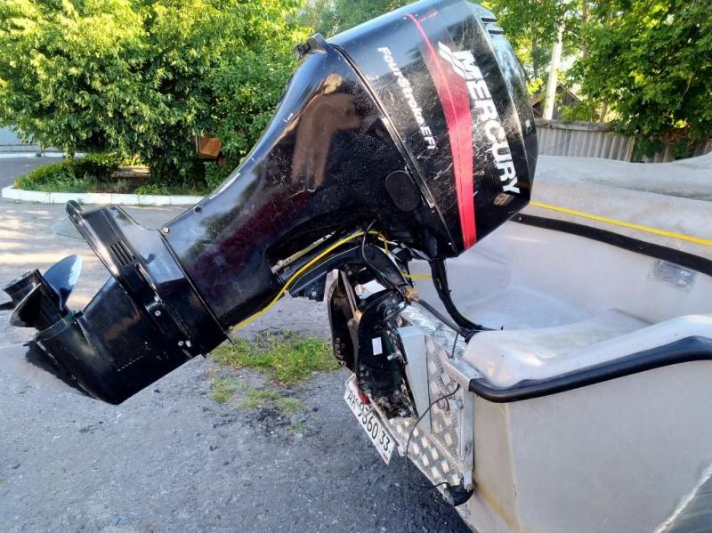

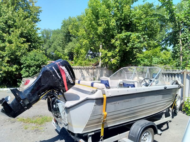

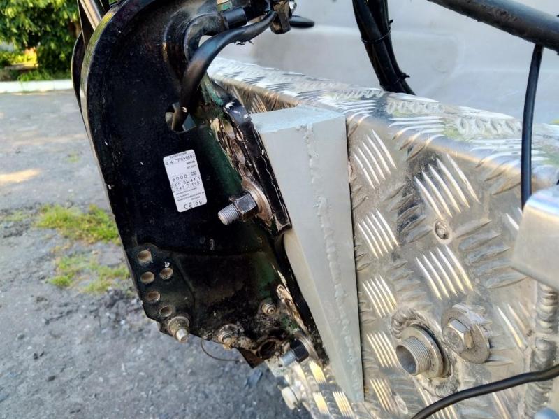

Всем привет! Я, на своем WyatBoat 470 open(он же нептун 470) под меркурием 60, устранил "дельфина" с помощью клина. Гидротрима не хватало чтоб поджать ногу. Теперь даже "безнихто" лодка идет ровно. :)
Клин делал сам из 63го уголка.

Тоесть вы хотите сказать что я все придумал? И мне больше заняться нечем как убить 2 дня на изготовление/установку/проверку этого гребанного клина???? Если б небыло дельфина стал бы я городить эту железяку???
Volgasar сказал(а):
Если вы это сами понимаете, то зачем тогда строить какие то свои предположения основанные только на догадках???
Вообще после установки Меркурий 60 эта лодка так прыгала что пассажир на переднем сидении скакал точно всадник на диком жеребце. И я уже писал, что трима не хватало чтоб поджать мотор. А при отжатии вообще начинался рикошет. Дельфин прекращался только если посадить вперед 2х человек весом под 100кг. Но ходить с 4мя мешками цемента както не очень хочется. Учитывая тот факт что лодка будет использоваться в т.ч. только с рулевым.
Что косается данной темы как руководства, то человек который пришел сюда найти ответ на вопрос "Как избавится от "Дельфина?" нихрена его тут не найдет! Потому как один советует плиты, другой клин, третий брусок, причем под нижние болты и даже рисует картинку. И никто из "спецов" не напишет что мол это абсурд и это не поможет! Так что перелопатив "тонну" инфы по всему интернету я сделал вывод что клин поможет избавится от дельфина именно в моем случае. И так и произошло.
А на счет транцевых плит я спорить не буду. Да скорее всего они помогут, да возможно это будет лучше. Но клин мне обошелся в 150р а ТП будут стоить тыщ 10.

Нет,решение вопроса похвально. Я просто хочу понять почему пришлось ставить клин,причем ,судя по фото, весьма с большим углом. Возникает вопрос, или Вятбот с таким транцем,или Мерк с таким углом откидки изначально(как Джонсоны) Вот какой угол атаки сейчас(без дельфинирования)?И какая скорость? Вы же понимаете,чтоэто составляющие возникновения этого ,,страшного,, явления? Вот что интересно.А тема -хрень априори.

Клин нужен даже если поита выставляется в ровень с днищем на моторах с тримом,потому как макс.угол должен быть отрицательным хотябы для того чтоб при волнении можно было волну пробивать.тем более что поднять тримом его всегда можно.другое дело у лодок без трима,там оптимально хвост на плиту,тр.плиты,спансоны...хотя и с тримом они могут дать положительный эфект...все сугубо персонально под лодку,водителя и его стиля и потребностей,хотелок и возможностей....
