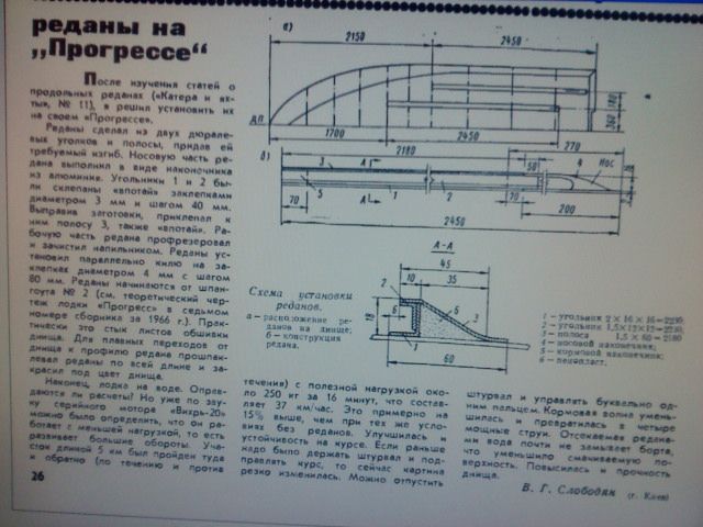

Читал при глубоком социализме про утюжный корпус прогресса в КиЯ.Один какойто умелец приклепал реданы по три со стороны.самые первые от киля,начинались со второго редана примерно.Народ ликовал от увеличевшейся скорости и мягкости хода и ещё.
Не по три, а по два :yes: ... действительно была небольшая заметка с чертежами, размерами установки и счастливым описАнием результатов от автора :D

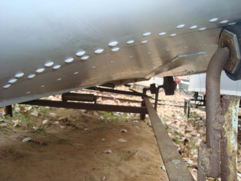

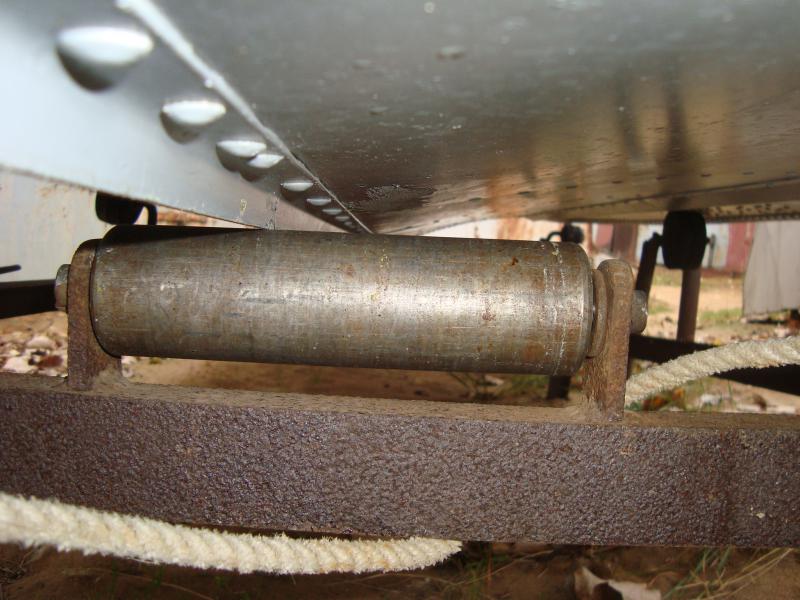

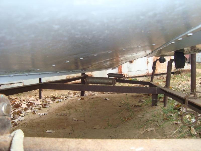

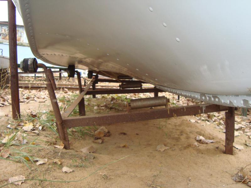

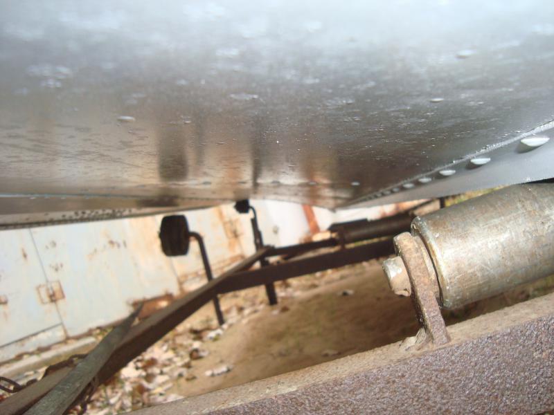

Виталий так мы увидим фото вашего днища (с рейкой или планкой приложенной к нему) или Вы так на форум пофлу...... .зашли.
Виталик
01.10.2014
417
Радостное
Виталик
Прогресс 4
Ну вот специально утром заехал на причал...
а вот "палки" не подвернулось под руку...
По этим данным ставили на "Днепр" только три,первый см в 8 от киля Ход ощутимо умягчался.Ну а на Прогрэс просто необходимо ставить реданы.Иначе на волне днище в носовой части корпуса трепещит как трусы на ветру.
Да и теоретически редан снимает возрастание давления на данный участок,как следствие дельфинирования небудет,останется только лёгкое сексуальное подрагивание.

Виталий вот как раз без палки (а лучше 3 метрового уровня или правила) сложно посоветовать что для вашего корпуса лучше.Если изгиб окончания днища на большой - то может будет достаточно крыла или доп реданов .Если существенно изогнуто относительно виртуальной прямой то КАСТРАЦИЯ---обрезание борта мм на 40-50. P.S.Изгиб днища к транцу - это некое решение советских конструкторов для лучшего(уверенного) выхода загруженного корпуса на глиссирование.Моторов раньше мощных не было вот и приходилось конструкторам выёживатся.........при установке спарки компенсировалось увеличением суммарной возросшей площади плит.Но самое интересное ,что одна модель могла иметь и почти плоское дно = и с большим изгибом............ну такие вот допуски .как в анекдоте ДОРАБОТАЙТЕ НАПИЛЬНИКОМ.(была в свое время возможность взвесить голые корпуса лодок МКМ min бала 120кг а max 280 . Одной 12 ветерка хватало а другую и 20 вихрь еле поднимал :jokingly: правда и заводы изготовители тоже были разные.Так что только измерять......а потом принимать решение......что Вам необходимо.
