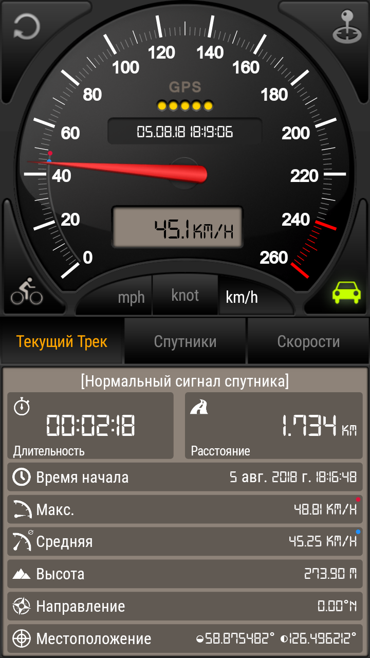

А скорость, Вань, увеличил?
Не мерил нечем помериться ну а так визуально если в полный газ идти то да поднялась скорость и что интересно теперь когда на глисер выйдешь газ сбросиш до 4500 она нос не роняет держит скорость устоичиво

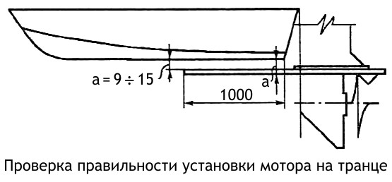

Да я внимательно читаю. Мои предложения для начала поставить мотор как написано в инструкции, допустим в этой. Прокатится. Если дельфин остался поджать мотор чтоб кавплита была паралельна днищу. Дальше пожимать не стоит, будет увеличиваться сопротивление, смачиваемость, и естественно расход. Если дельфин опять же остался, вот тогда транцевые плиты, или продлить днище на сколько можно ближе к мотору.

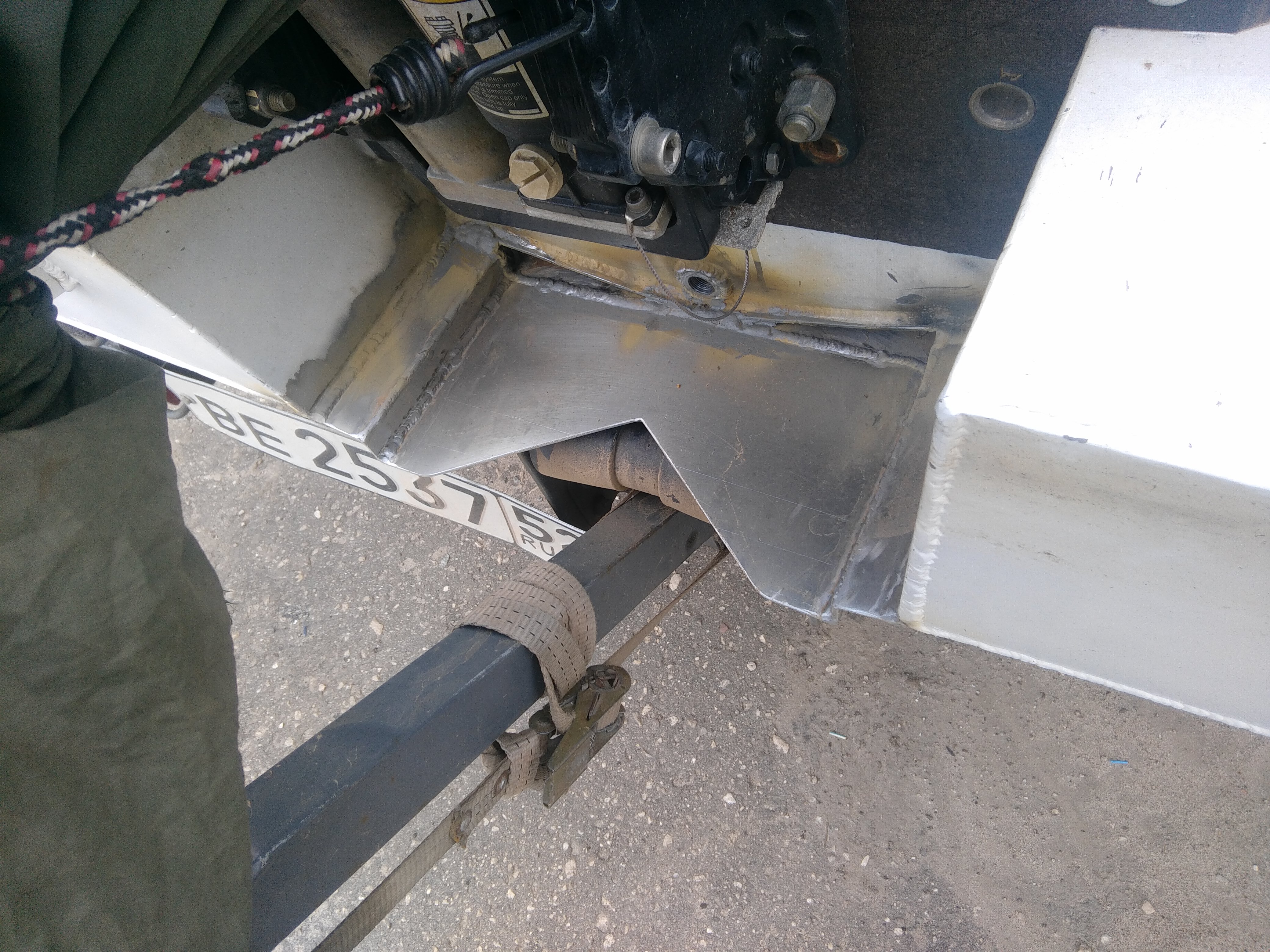

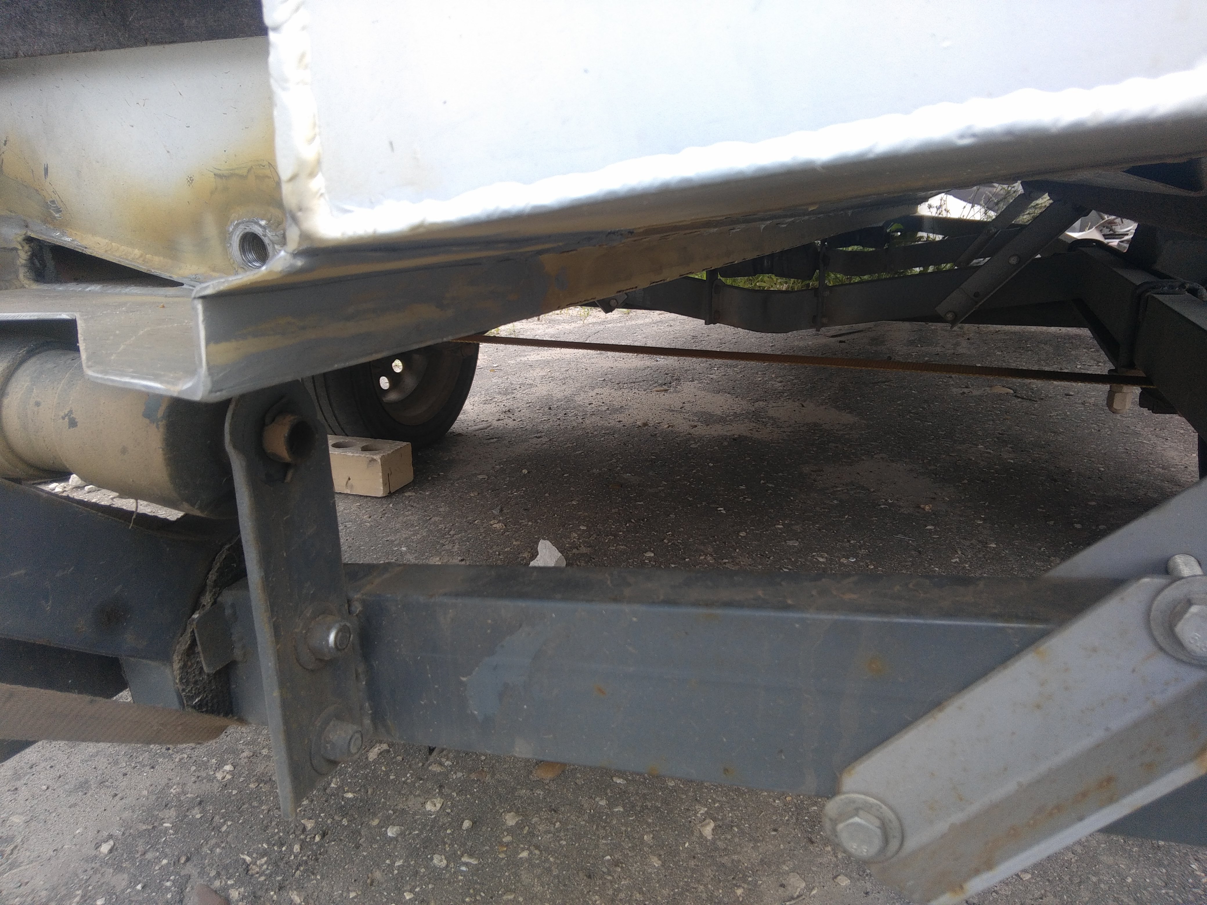

Если есть возможность, можно попробовать сварить из простого уголка на пробу внешний выносной транец. Затраты минимальные, а попробовать стоит... Гидрокрылья, транцевые плиты всё сложно и не попробуешь, а здесь за часик из подручного уголка слепить можно. Ну или если есть у кого взять попробовать можно вместо этого внешний трим использовать.
Выносного транца, на моей лодке не будет НИКОГДА.

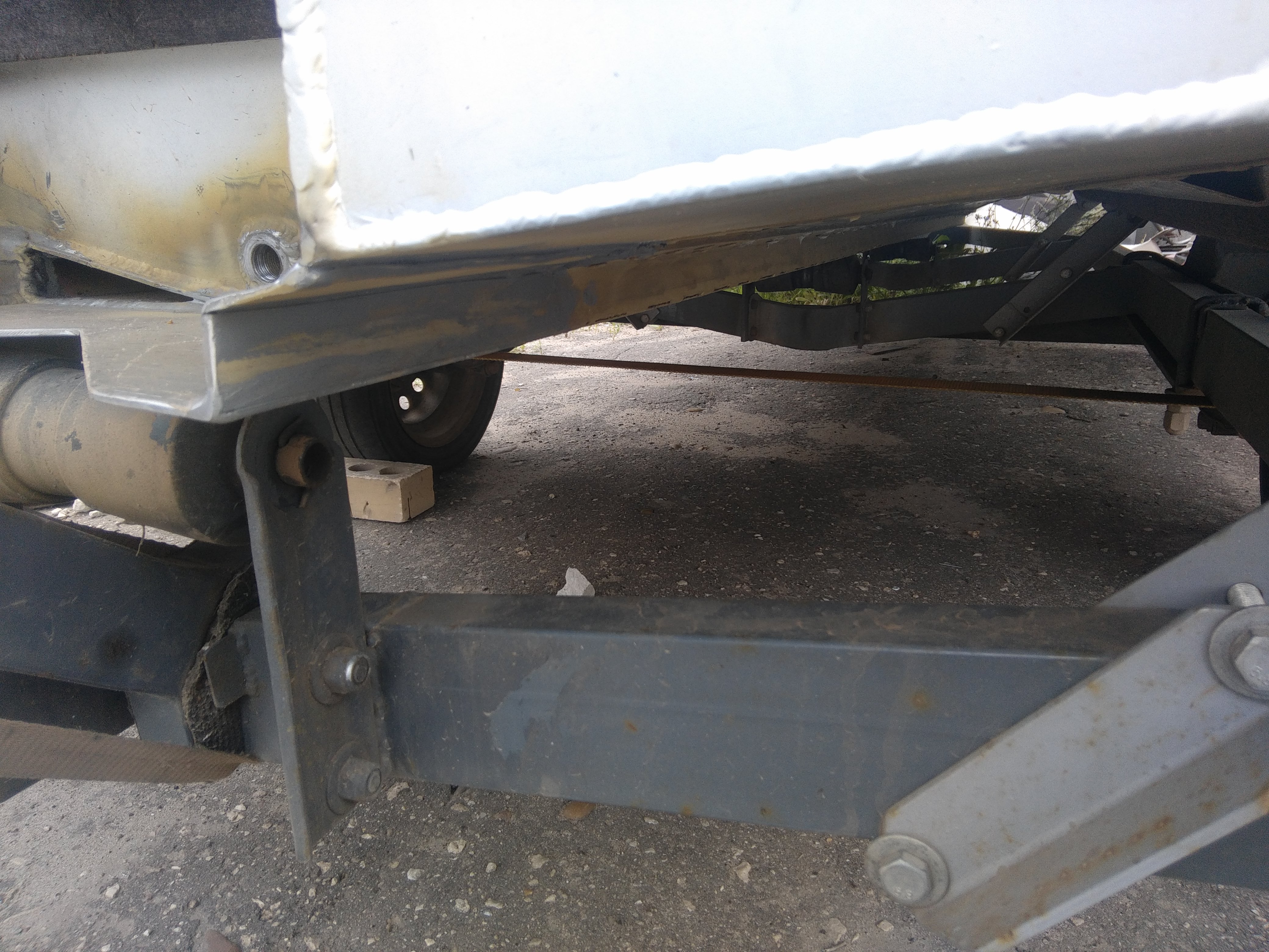

Выставлен акп ниже 20 мм горизонтально днищу бороздил носом

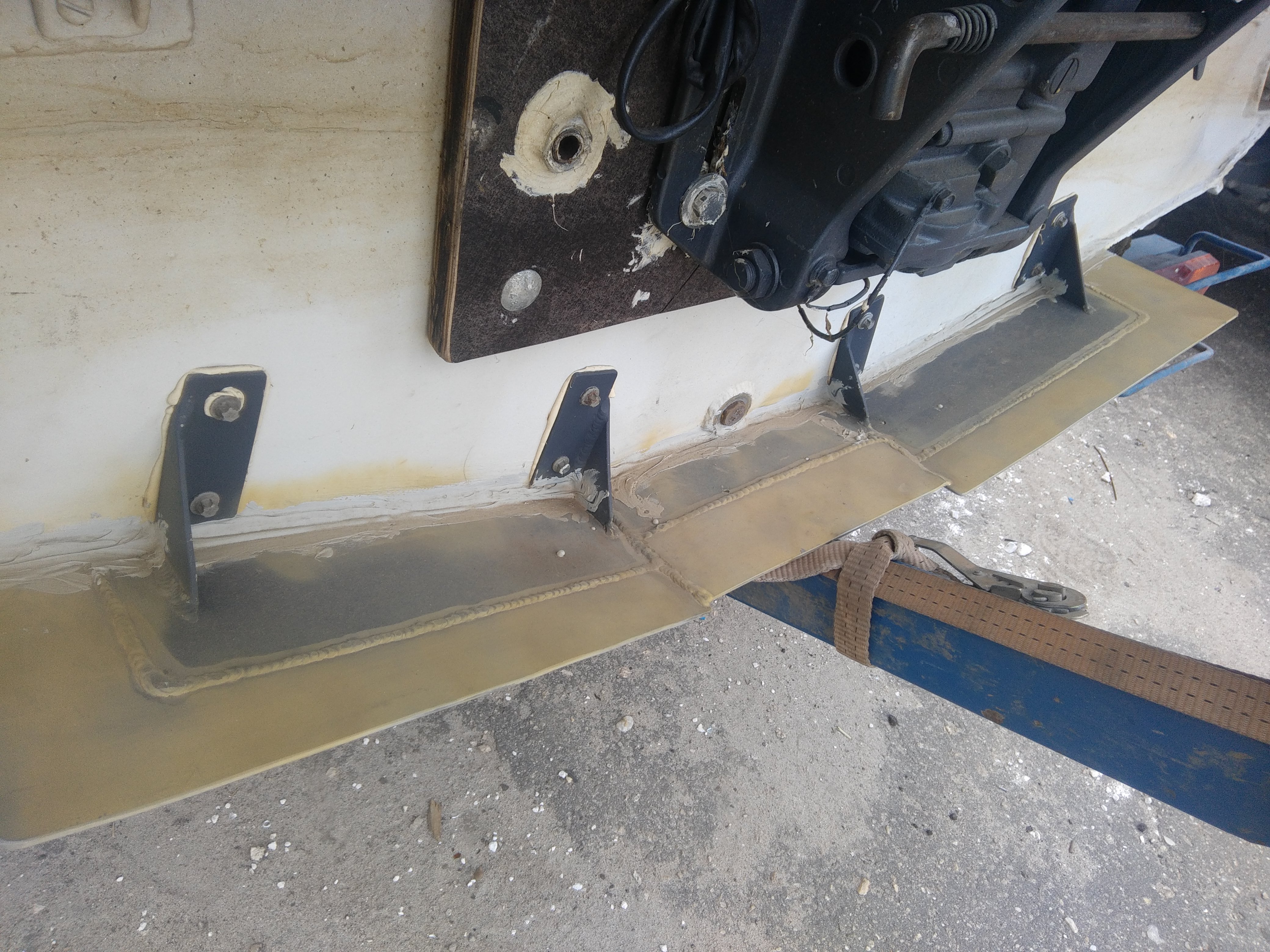

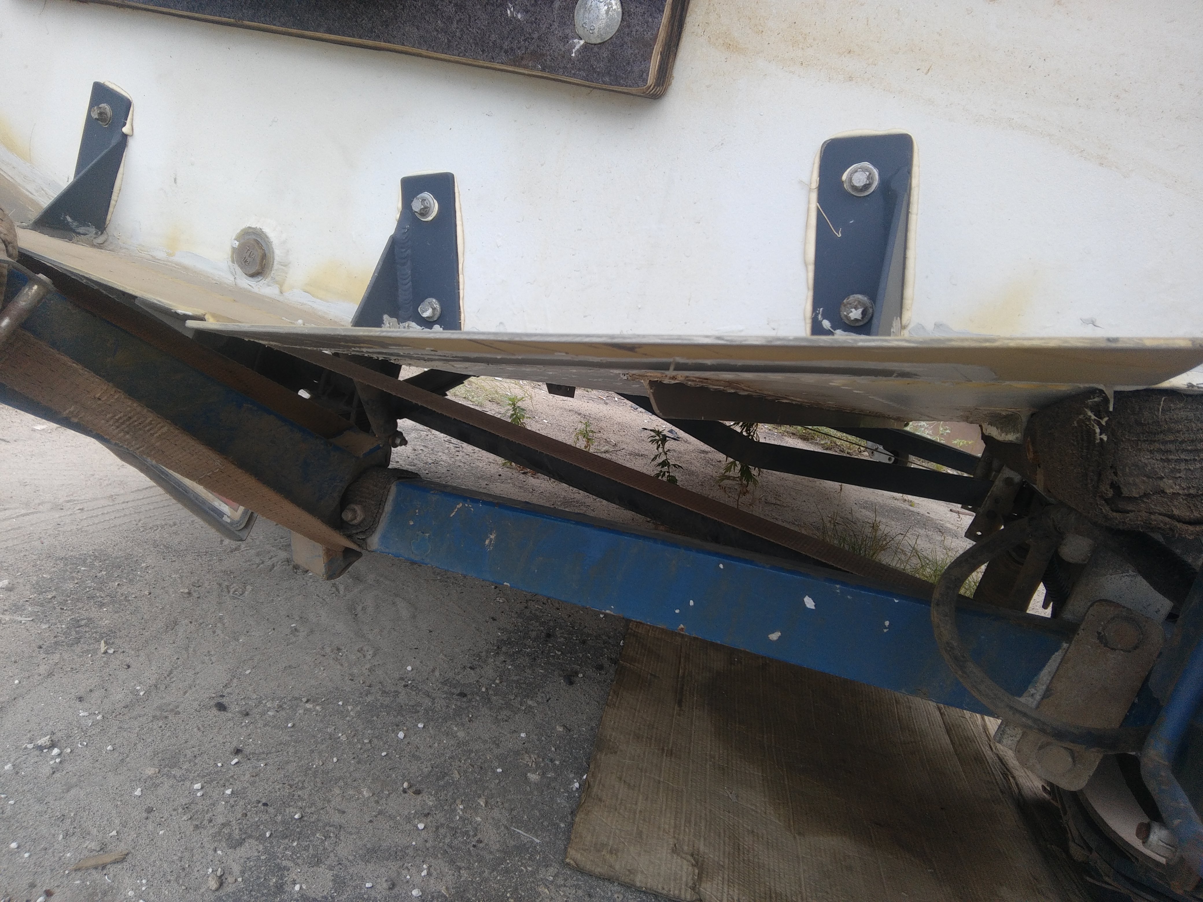

Наверно фото не совсем в тему, так как на обоих лодках лыжа. Но зато видно как прирастали плиты. Сначала были только плиты, потом пермычка между ними, плиты увеличились, и перемычка между ними. Все это делалось по очередно с промежуточными испытаниями.

1 354
На прогресе плиты мы ставили давно (после экспериментов с крыльями и тд) В этом году к нему приклепывали лыжу, прогрес поднялся на лыжу плиты перестали касаться воды опять появился дельфин. Пришлось продлевать лыжу до мотора, только так смогли убрать дельфина без ущерба для скорости. Варили на ходу (сварка-тест-сварка-тест) поэтому качество не очень, но зато работает. Видео обязательно сделаем, но потом.

Завтра сделаю фото как получилось с клином акп по отношению к днищу

вот так у меня акп стоит с клином на втором отверстии от транца ставлю на 3 получается паралельно днищу но дельфин ещё сильнее начался от 3 тысяч по тахометру

скорость против течения мотор на 2 отверстии от транца обороты 4500 в лодке я один 80 кг бак с бензином акум
