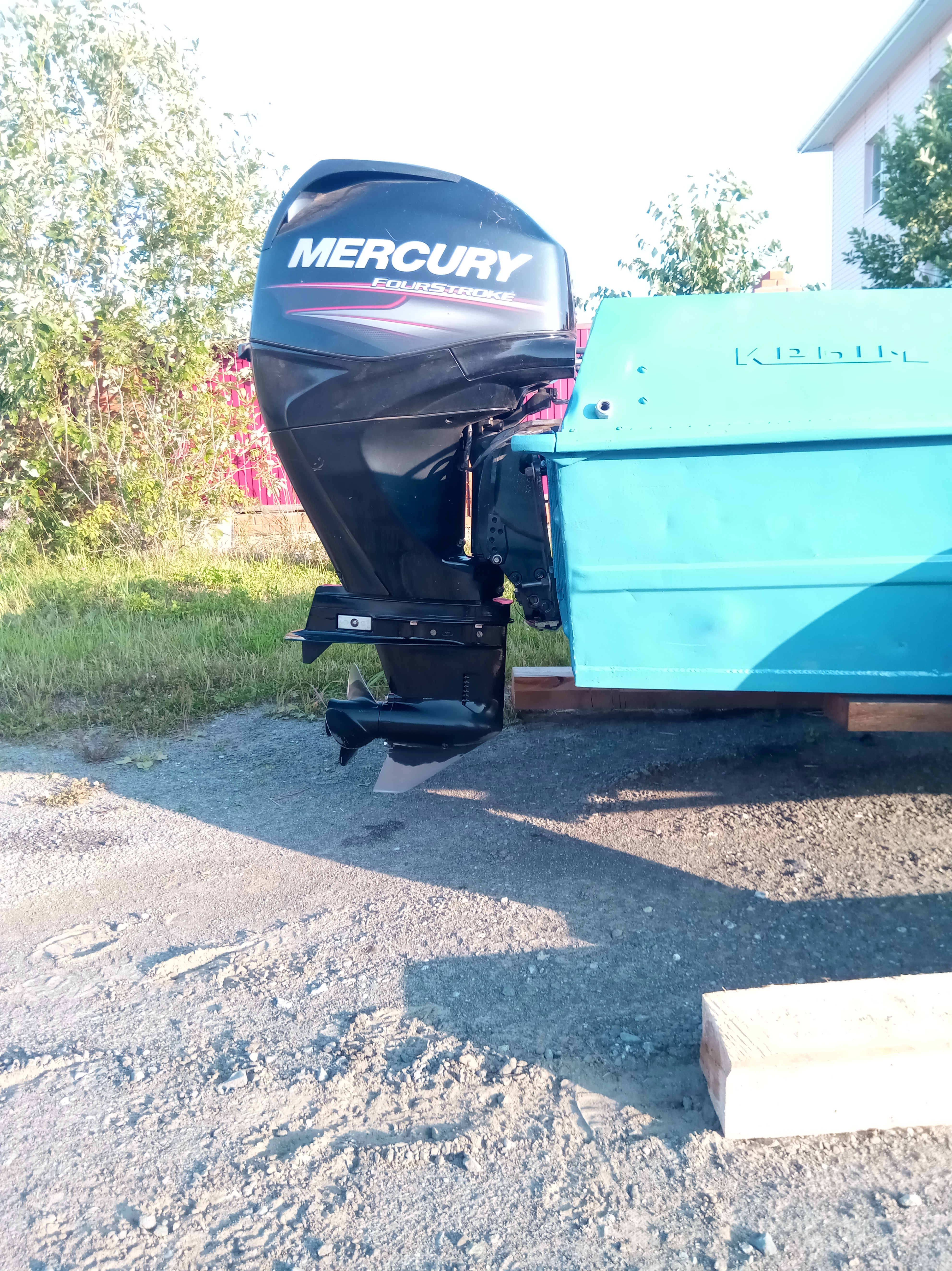

Помогите советом, у брата Крым и Меркури 40 4т, дельфин лечится только переносом веса вперед. По фото видно что не хватает клина, подобие его что то сделано, но его не хватает. Подтвердите мое предположение.

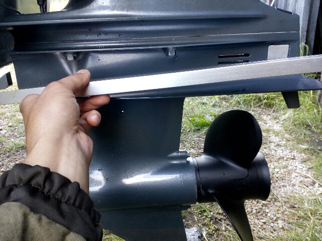

Посмотреть вложение 134776вот так у меня акп стоит с клином на втором отверстии от транца ставлю на 3 получается паралельно днищу но дельфин ещё сильнее начался от 3 тысяч по тахометру
Пи..дец как не правильно. У тебя примерно должно около 55 км в час быть. Выкидывай на хрен клин, или переставляй мотор хотя бы параллельно днищу и ищи другие методы борьбы с дельфином. Надо добиться чтоб
АКП должна быть параллельна набегающему потоку на ходу !!!!! А не днищу лодки в гараже .
У АКП совершенно другое назначение , она не крыло!!!! , она - тупо преграда воздуху на пути этого воздуха к винту .
Я тут сегодня поэксперементировал, поставил кав плиту строго параллельно днищу, сразу минус 2 км в час. Ну а ты мощность просто транжиришь попусту. Если не хочешь бороться с дельфином техническими средствами, тогда лучше поставь мотор правильно, как в книжках написано, а на нос гирю двух пудовую, и лодка у тебя пойдет намного быстрее чем сейчас, невзирая на лишний вес, и ты поймешь сколько мощности ты топил в воде.
Здесь точно регулировок не хватает.

Как тогда должна стоять акп если вы сами говорите что параллельно днищу минус 2 км

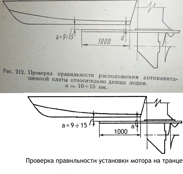

Да я внимательно читаю. Мои предложения для начала поставить мотор как написано в инструкции, допустим в этой...
Эта картинка (нижний рисунок) кем-то "отредактированная" полная ..... Наверху рисунок из "Справочника по катерам лодкам и моторам" под ред. Г.М. Новака. Формула а = 10 -:- 15 мм это расстояние от днища лодки до АКП, оно может быть и другим, например от 0 до 50 мм, и т.п. Предположим что оно равно 10 мм. Формула а + 9 -:- 15 означает, что в этом месте расстояние от АКП до днища лодки увеличивается на 9 -:- 15 мм, и составит от 19 (10+9) до 25 (10+15) мм или примерно угол 3-5 градусов между поверхностью воды и линией киля (ходовой дифферент). Сама АКП на ходу должна иметь угол атаки к встречному потоку воды в пределах 0 - 2 градуса.
Иван, не параллельно днищу, а параллельно поверхности воды на ходу, с учетом ходового дифферента (угла атаки корпуса). У тебя корпус с обводами "закрученное днище", у которого площадка глиссирования сравнительно небольшая. Корпуса такого типа обычно ходят с небольшим дифферентом. Любая попытка "задрать нос" при такой мощности мотора приведет к дельфину. Попроси снять видео на ходу со стороны, тогда понятно будет.

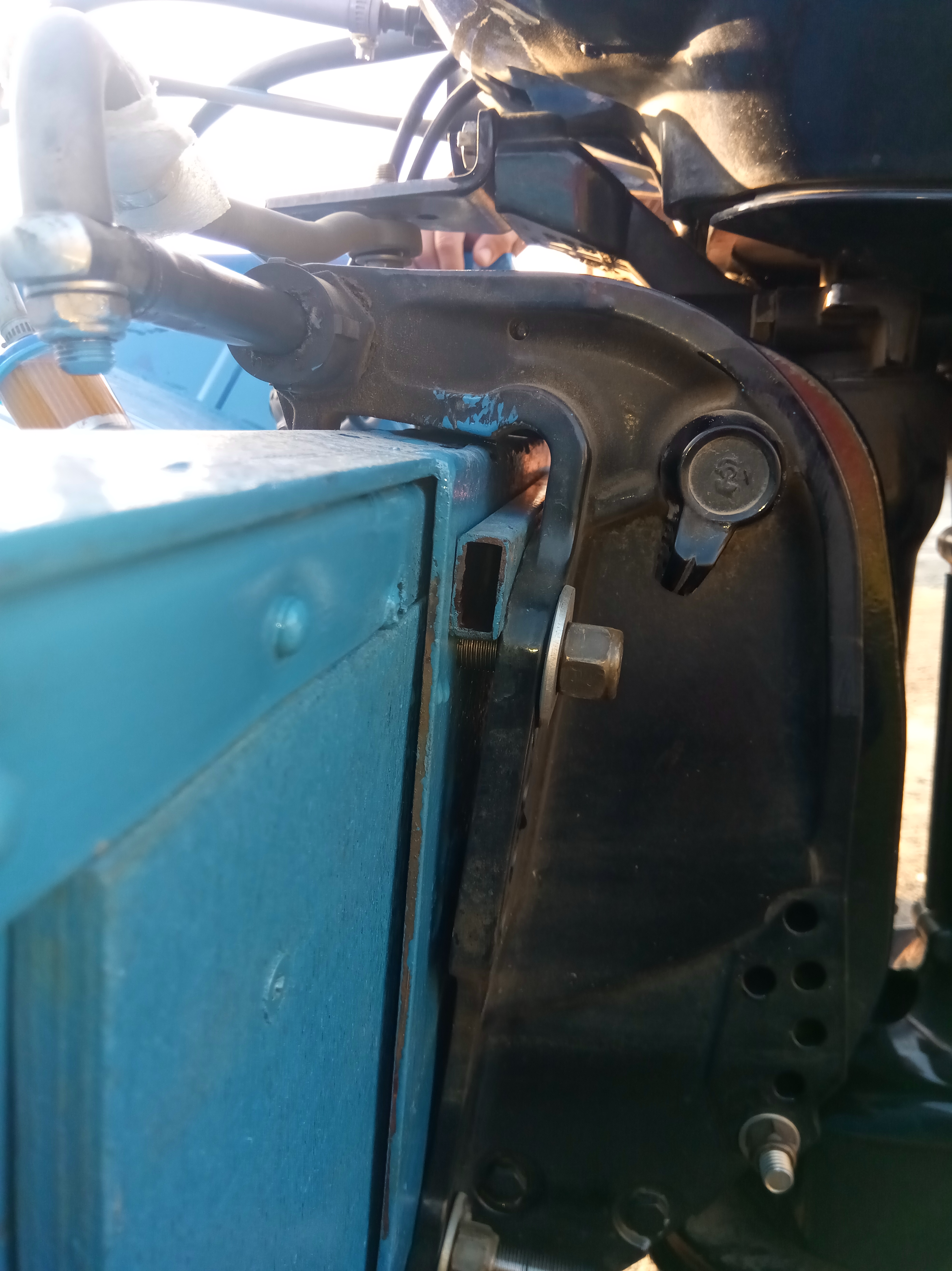

Доброго времени
Доброго времени суток вы уже избавились от дельфинария?
Если нет то мой вам совет наверно пригодится. У меня раньше был Крым ходил под 30 ямаха ну как всегда без дельфинов не обошлось. Что я только не делал ходил с мешком щебня, грузил народ вроде пропадало. И в один день мне всё это надоело, вытащил лодку на берег и в районе транца на дне по миделю есть две полоски и вот по ним треснул булыжником. И всё пропало в один миг и возросла скорость максимальная по течению 56 кмч на борту было три человека. В общем я конечно по варварски поступил но есть более оптимальный вариант. В строительном магазине КРЕПЁЖ (в вашем магазине) продаются ТАЛРЕПЫ разных размеров и вот их колхозиш на эти 2 полоски возле транца на днище но так чтобы был для них упор с верху а на днище ставишь какой нибудь пятак чтоб не пробило дно, и вот спустил ты свой Крым на воду сначала проехайся если хлопает то разжимай по тихой и так до тех пор пока не уйдёт долфин.
