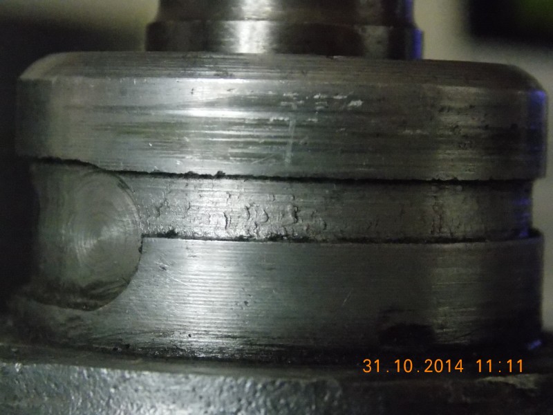

Впускные окна, с поршнем в нижнем положении, теперь выглядят так.

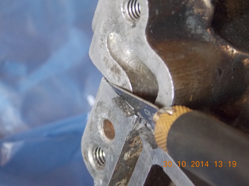

После затяжки 6ти болтов крепления, не забываем обрезать выступающую прокладку, на стороне которая будет устанавливаться на ногу мотора.

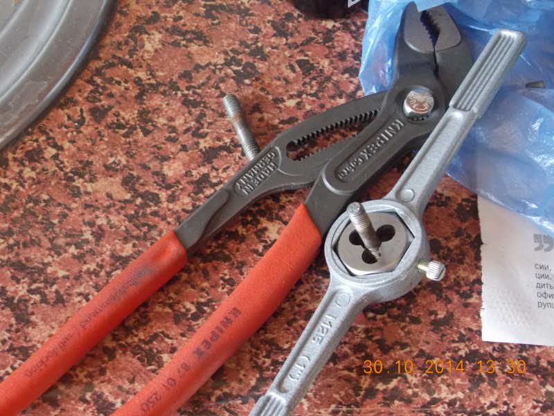

Метчиком "прогоняем" все резьбы в двигателе (я это делал раньше, до установки картера)
"Прогоняем" резьбу всех шпилек. (я это делал в руках)

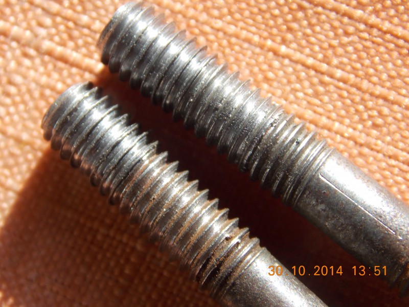

Забраковал 2 шпильки (после "поднятия" резьбы плашкой, становится видно)
Шпильки легко изготовить из длинных болтов на 6 мм.

Выбор за вами. Вот шпилька сделанная из болта, установленна в начале нынешнего сезона.
Болты бывают разные, даже из нержавейки, а вот доступные шпильки (типа клапанной крышки от ВАЗ) в основном из черняшки, пусть даже анодированы они.
Лучше поправьте резьбу метчиком, чем доуродуете болтом. А дальше установка ступенчатой шпильки.
Выбор за вами.

Вынужден пояснить, слегка смятую резьбу, на болту, шпильке и т.д. можно запросто незаметить, и прогонять болтом, шпилькой резьбу, это точно мазохизм. Для этого и служит метчик, он не может смяться, он может или выкрошиться, или сломаться. (выкрашивание видно невоуружённым взглядом, поломка тем более) Метчик является ЭТАЛОННЫМ заменителем вашего болта.
Теперь о прогонке резьбы в аллюминии.
Для эксперимента, выверните любую шпильку, а потом сразу поставьте её на место, в 99% случаев, завернуть усилием пальцев не получится, придётся крутить ключём. После правки резьбы, шпилька заворачивается от руки и только дотягивается ключём, а если она не идёт, это повод проверить резьбу на шпильке.
О болтах, на фотографии шпилька сделанная из хорошего, оцинкованного болта, длиной 70 мм (просто обрезана до нужной длины и на наждаке поправлено место среза для захода (сейчас ещё продаются непрерывные шпильки, длиной метр, режь не хочу). Почему вы сами рекомендуете заменить заводские болты крепления (кстати из чернухи), на болты под шестигранник, а сделать шпильку из такого болта нельзя?

Я ожидал такой вопрос- ответ. Дело в том, что в 99% случаев, резьба под шпильку не мнётся, а на ней просто остаются окислы аллюминия, которые нужно счистить. Всё это испытано при разборке всяких кранов и клапанов, которые устанавливаются на раме грузовика и там они подвержены всем прелестям жизни на улице.
Есть и продолжение вышенаписанного, но получилось слишком сложно к описанию. Но метчик лучше.

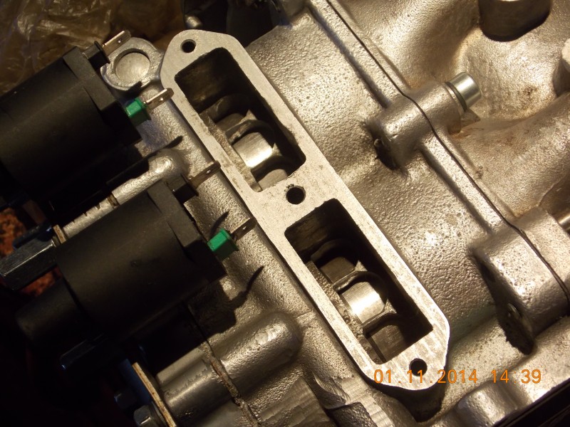

Дальше собираем в обратной последовательности от разборки.
Перегородка по Сашку33
Так как место под зажигание слегка изношено,
втулить крышку пока не стал, просто завтулили само зажигание.
Всё это было проделано перед этим сезоном.

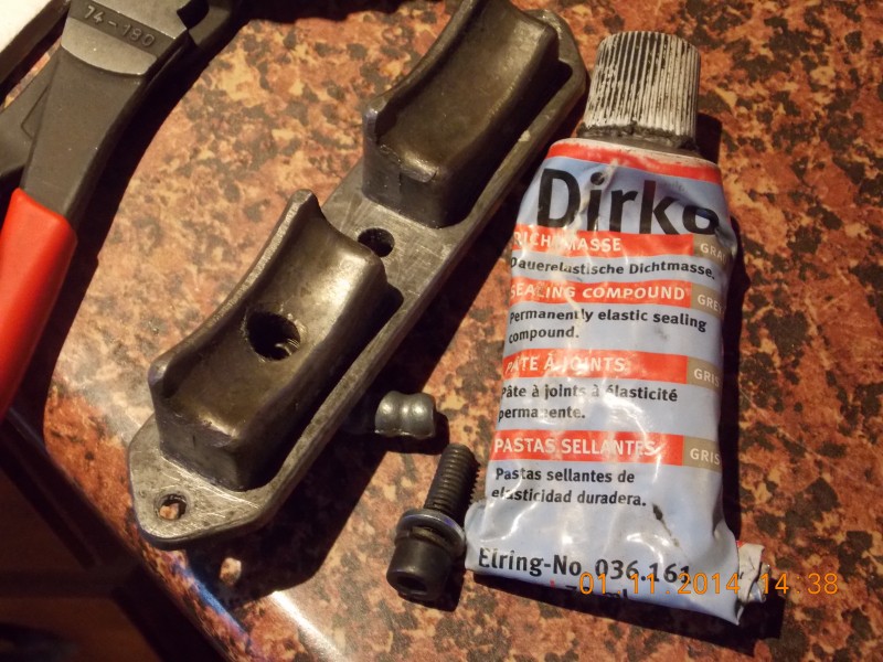

Хотя я не приемлю герметик в соединениях, но мне пришлось воспользоваться им при установке вставки
Не смотря на то что место под неё было профрезеровано на 1,5 мм. С прокладкой под вставкой всё равно остался "мешок"
Поставил без прокладки на герметик

Валер,а ты катушки скутерные в качестве аварийного варианта закрепил или что?Я после этого сезона ветерковским тоже не доверяю,на сезон 2015г поставлю на пробу Б117А ,на мотолодке Горыныч присоветовал,вроде с ними искра мощнее должна быть.
walik45
25.07.2013
207
Пенза
Валерий
Ривьера 3200 ск
Yamaha 9,9 GMHS
Да в качестве аварийных. И такая авария в этом году случилась. Доездил 10 дней рыбалки одна ветерковская, вторая скутерная.
Сейчас (на фото тоже) катушка на верхний цилиндр поставлена от мопеда, типа карпат, товарищ принёс.
