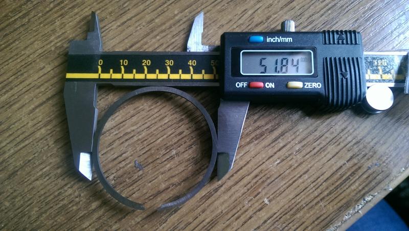

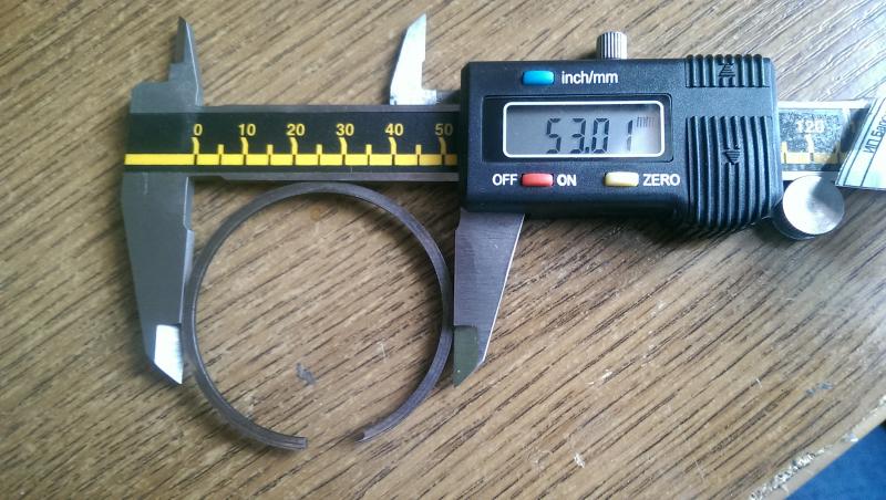

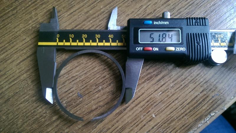

Здравствуйте, чтоб не создавать новую тему решил спросить здесь. Вопрос таков, подскажите пожалуйста по кольцам на ветерок 8М 2007г.в, сейчас старые имеют зазор в замке 0,5-0,65, зазор в замке в свободных кольцах 9.0-9.1, зазор между канавкой и кольцом 0.02, зазор между поршень-цилиндр 0.10, кольца очень упругие и практически отсутствует просвет между кольцом и цилиндром, так вот, купил новые кольца а они менее упругие и еще почему-то меньше в диаметре старых колец, на фото видно. Вот и думаю оставить старые или ставить новые, у старых качество намноого лучше, но зазор уже большой, новые по зазором норм но качество фигня, не такие упругие, да и зазор у них кольцо-цилиндр больше чем у старых, хотя конечно они притрутся. Что посоветуете?
Каких либо данных по упругости колец я не встречал, а вот зазор в замке это уже паспортные величины. В любом случае кольцо воспринимает нагрузки не на упругость а на боковые стенки. Ставь новые кольца с нормальным зазором в замке. Зазор кольцо-цилиндр уйдет после приработки.

не вздумай ставить новые.... :D
оставь родные причем поставить в ту же самую канавку и в тоже самое положение...если не пометил, то подобрать из комплекта верхнее в идеал без просвета по гильзе....кольцо ровняем в гильзе юбкой поршня и подсвечиваем фонариком...0,5 это херня...менять при зазоре 2-3 мм....вот тогда они точно изношены...работоспособность сохраняется до 5-6мм (для ветромотора)
хватит их еще часов на 300-400...новодел после сезона снова будешь менять :lol:

оставь стоковые...повторяться не буду...в твоем случае они лучше :D к бабке не ходи... :lol:
если уж очень хочется новые, то искать по барахолкам совковые...они по жесткости будут как твои стоковые...но ничем лучше твоих стоковых не будут...после переборки рекомендую композит АФК для обкатки 2т двигателей и через 12-15 часов работы обработать композитом для 2т двигателей...далее композитом раз в сезон 5-8 мл...и будет он жить долго и счастливо :lol:
